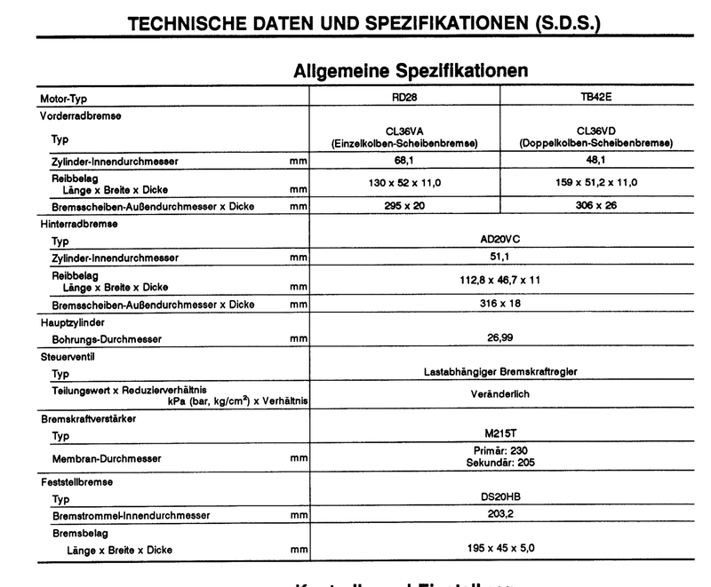

Laut Tabelle spricht egtl. nichts dagegen finde ich:

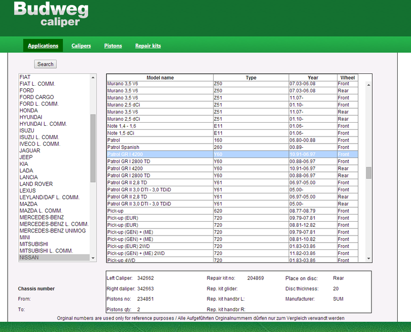

Habe sogar welche in D zu kaufen gefunden:
http://www.ebay.de/itm/Bremssattel-rechts-Vorne-Budweg-Calipers-342663-fur-NISSAN-PATROL-GR-2-8-/301127509119?pt=DE_Autoteile&am... [Link automatisch gekürzt]

Du kannst auch die vom Y61 2,8 nehmen.
Die hat vorne 2 Kolben Zangen und den gleichen Durchmesser wie die vom TB42.
15" Felgen gehen aber nur noch sehr knapp.
Würde auf jeden Fall Stahlflex Bremsschläuche und originale Nissan Bremsklötze verbauen.
Der Unterschied ist deutlich spürbar!

Habe diese Bremssattel auf dem Aftermarkt gefunden, leider noch einem Telefonat beim Händler => Leider nicht mehr lieferbar Sehr traurig Sehr traurig
Diese hier zum Beispiel:
Da hätte das Stück grad mal 100 € + 30€ Pfand gekostet Sehr traurig
https://www.autoteiletrend.de/342662-budweg-caliper/bremssattel
https://www.autoteiletrend.de/342663-budweg-caliper/bremssattel
EDIT: Hab welche in der Schweiz zu kaufen gefunden. Für 150€ das Stück YES YES

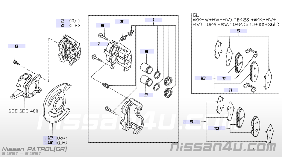

TB42:
Ruben
BeitragVerfasst am: 06.06.2014 17:45:21    Titel:
Nicht Bremssattel + Zange sondern Bremssattel + Halter Hau mich, ich bin der Frühling

Der Halter für die Bremszange sollte gleich sein, da der Scheibendurchmesser gleich ist.
Könntest sogar die Bremszange vom TB48 einbauen.
Es ändern sich nur Kolbenanzahl, Durchmesser und die Halter.
Bin aber auch der Meinung, das du mit einer vom Y61 besser fährst.
