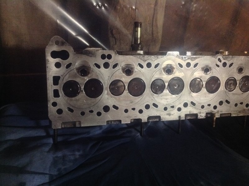

BeitragVerfasst am: 23.10.2013 10:26:11    Titel:
So habe meinen Motor weiter gemacht. Anstatt viel zu schreiben lasse ich mal die Bilder für sich sprechen.
Den Zylinderkopf hat davor ein schönes Ölbad genommen ( 70 grad) und die Einsätze waren bei mir im Gefrierschrank YES
Dann sind die Butterweich reingegangen rotfl
Ruben
BeitragVerfasst am: 23.10.2013 23:10:28    Titel:
Schaut doch gar nicht schlecht aus!

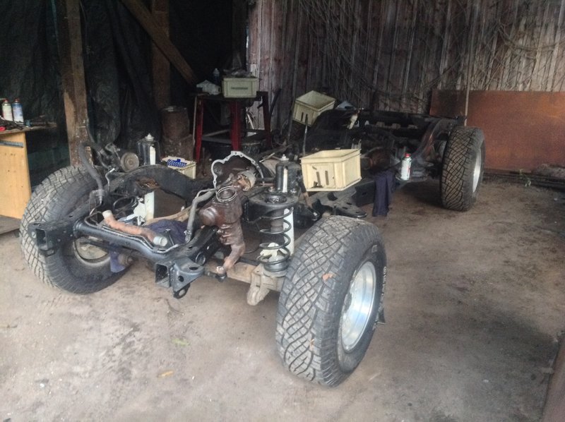

So habe am WE den Rahmen endlich weiter gemacht:

BeitragVerfasst am: 03.12.2013 23:16:35    Titel:
So habe es endlich geschafft den Motor wieder auf den Rahmen zu tun (mit 4 Mann insgesamt Hau mich, ich bin der Frühling ):
Professioneller Federspanner rotfl
Ruben
BeitragVerfasst am: 04.12.2013 17:46:49    Titel:
Na aus dem Benz liesse sich doch nen klasse Pick-Up machen...

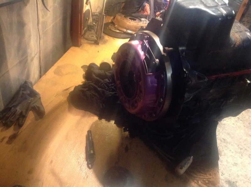

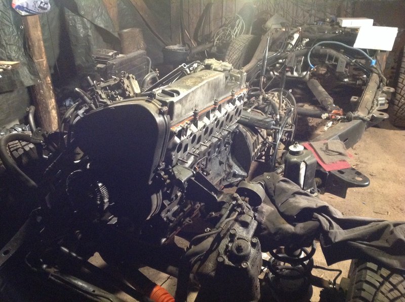

BeitragVerfasst am: 06.12.2013 08:18:27    Titel:
So gestern Abend wurde endlich der Motor zusammengebaut YES
