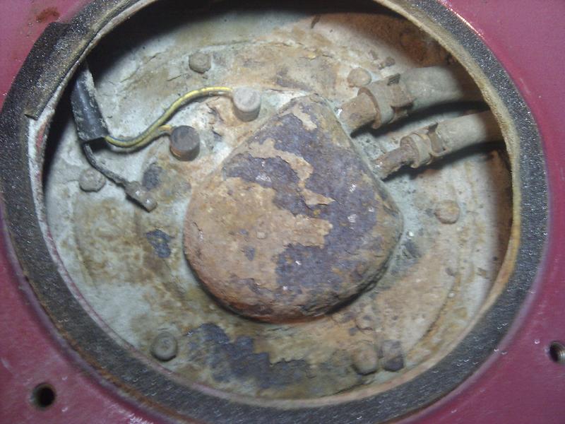

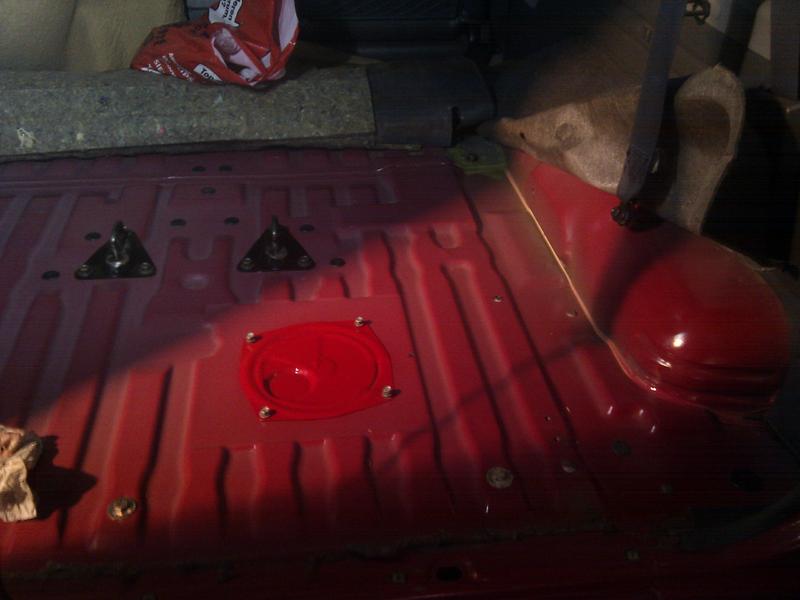

Heute mal angefangen mir Zugang zum Tank zu verschaffen.
Also erstmal den Teppich raus. Dabei natürlich wieder 2 von 4 Schrauben abgerissen. Brauche dringend mal ein Ausdrehwerkzeug Hau mich, ich bin der Frühling.
Wenigstens gab es keine rostige Überraschung. An den Radhäusern versteckt sich ja gerne der Rost.
Habe auch gleich alle Falze mit Owatrol Öl versiegelt.
Das Leck kommt schon mal nicht vom Tank. Natürlich sieht die Oberseite nicht allzu gut aus.

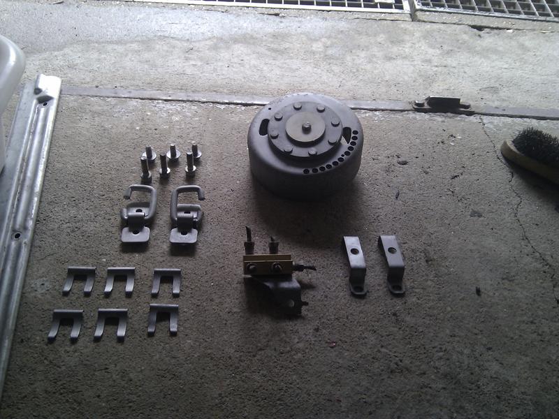

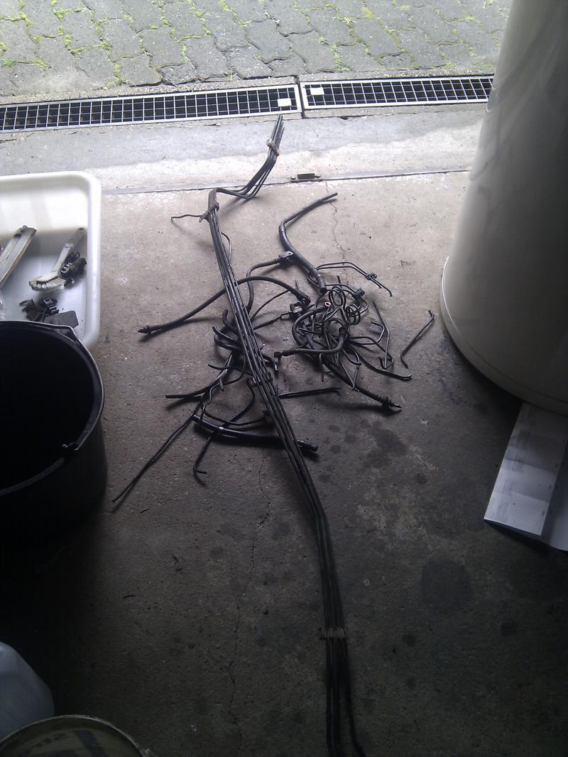

Hallo zusammen,
so, am Wochenende erstmal alles rausgeschmissen Komm Kürbis, ich hab auf Dich gewartet.
Ein Großteil der Leitungen kam nicht mehr an einem Stück raus bzw. wurde mit der Säge herausgestrennt.
Über der Federaufnahme und der Traverse habe ich aufgrund von rundegerosteten Schrauben die Leitungsreste mit Hilfe eines Hammers ausgetrieben.
Jetzt warte ich noch auf die neuen Teile. Dann wird alles wieder zusammengebaut.

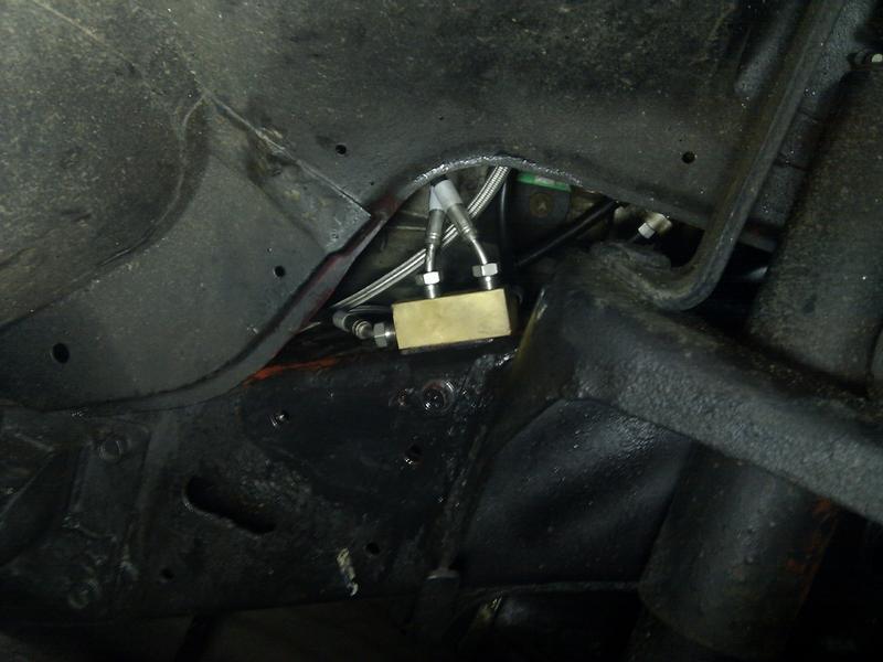

Die starren Leitungen + Gummileitungen werden durch Stahlflex Leitungen ersetzt. Die Biegerei und Bördlerei unter dem Auto spare ich mir. Wenn ich überlege was für eine Arbeit alleine der Ausbau war. Das würde ich nur machen, wenn die Karosserie abgehoben ist.
Die Leitungen besitzen alle eine ABE, welche auch für den Y60 gilt. Nach Rücksprache mit dem lokalen TÜV ist das in Ordnung. Es dürfen auch die starren Leitungen ersetzt werden.
Wenn alles passt lade ich hier noch eine Zeichnung mit allen Maßen hoch, falls jemand interessiert ist.

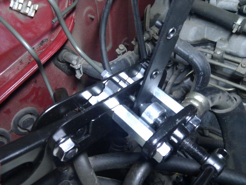

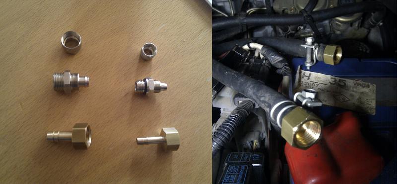

Anschließend die Fittinge besorgt und angeschlossen. Ist eine saubere Sache (an dieser Stelle ein großes Danke an Jagger für die Idee YES).
Nun gings ans Bördeln der Anschlüsse für die Stahlflex Leitungen. Nach einigen Übungen an den alten Bremsleitungen klappte das ganz gut.
So sieht dann das Zwischenergebnis aus. Die Fittinge sind noch nicht richtig angezogen, daher stehen sie noch etwas ab.
Jetzt warte ich noch auf die Stahlflex Leitungen. Die werden dann angeschlossen und alles fixiert / entlüftet. Dann kann ich den Panzer wieder anlassen Smile.

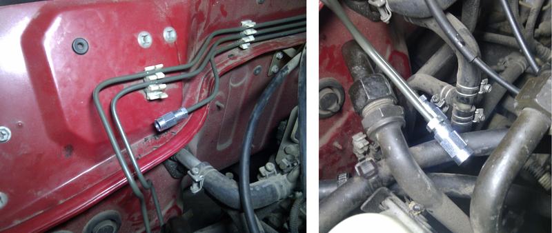

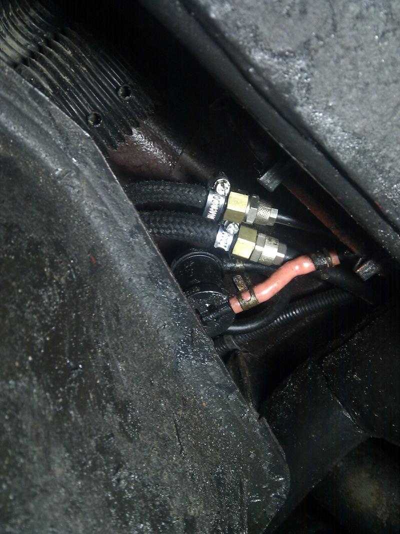

So, der Einbau ist abgeschlossen.
Die Kraftstoffleitung ist auch fertig eingezogen. Zum Tankanschluss hin habe ich einen flexiblen Kraftstoffschlauch verwendet.
Folgender Ausgangspunkt:
- Bremse nach Angabe im WHB entlüftet (auch LSV)
- System auf Dichtheit geprüft (es tropft nichts und der Stand im Ausgleichsbehälter ist konstant)
Jetzt habe ich folgendes Phänomen:
Wenn ich bei laufendem Motor mehrfach schnell hintereinander das Bremspedal betätige, verringert sich kurz der Pedalweg. Anschließend beginnt die Bremskontrollleuchte zu flackern und leuchtet schließlich kurz auf.
Dann sackt das Pedal wieder auf den normalen Druckpunkt. Die Leuchte erlischt wieder.
Bei abgestelltem Motor verkürzt sich der Pedalweg beim Pumpen zunehmend, bis es sich fast nicht mehr drücken lässt. Halte ich es weiterhin gedrückt, gibt es erst wieder beim Anlassen des Motors nach. Vollbremsungen sind auch problemlos ohne großen Kraftaufwand möglich. Das passt also alles soweit.
Der Ausgleichsbehälter ist bis zur MAX Markierung gefüllt. Weiß jemand, ob das normal ist bzw. wo das Problem liegen könnte?
Viele Grüße
Michael
