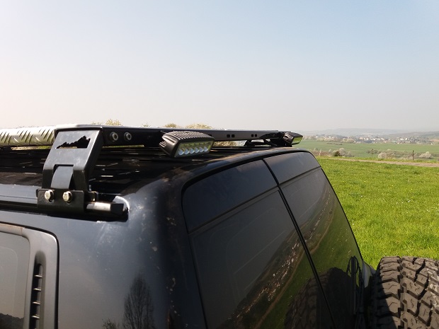

Und weiter geht´s mit dem lustigen Bauen an dem großen schwarzen Auto.
Da für die längeren Reisen, wo im Wagen geschlafen werden soll, ein
Dachträger geplant ist, hab ich mich viel informiert und lange rum gesucht.
Doch die Träger, die ich mir leisten kann, bzw. will haben mir nicht wirklich
zugesagt. Und die, die mir zu gesagt haben, wollt ich mir nicht leisten…
Beim Stöbern im Netz bei ich auf den CargoBear Dachträger gestoßen, der mir
von der Machart sehr zugesagt hat. Der sieht so stabil aus, dass ich mit meiner
Liebsten sogar drauf tanzen kann. Sowas will ich.
Und da an den langen Winterabenden ja ganz viel Zeit ist, hab ich mich hingesetzt
und mal so ein Eigenbauteil entworfen.

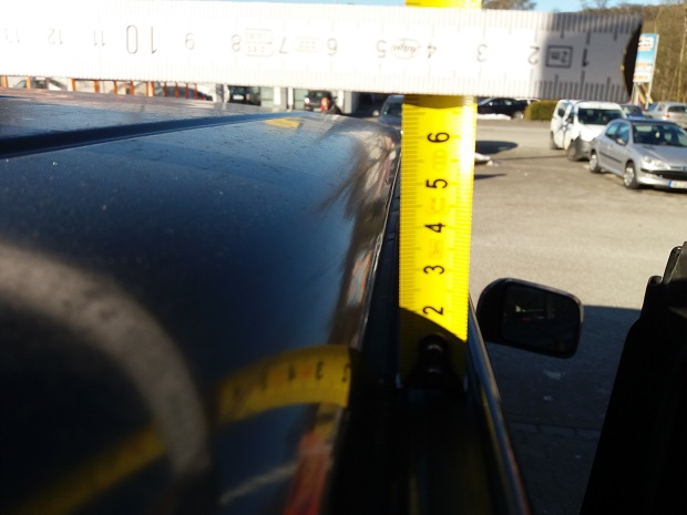

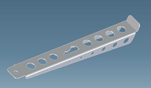

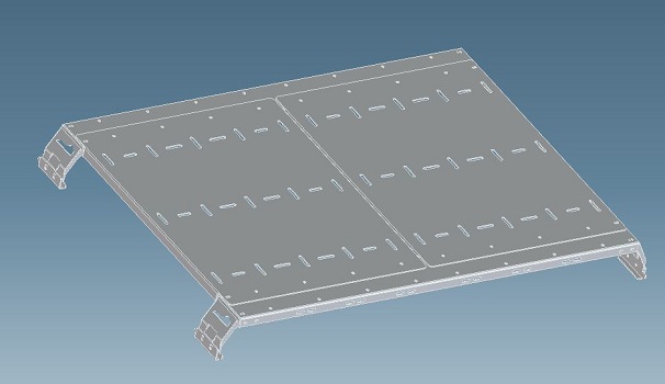

Angefangen hat es mit dem Vermessen des Wagens um eine Grundlage für das Gerüst zu haben.

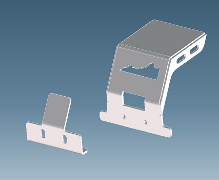

Nach einigen Handskizzen und Versuchen hat der Entwurf gestanden und der
erste Halter für die Regenrinne wurde per 3D-Programm in Form gebracht.

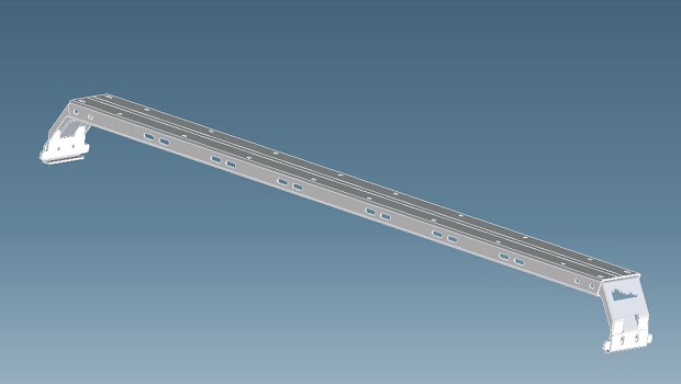

Eins rechts, eins links, dazwischen noch ein Querträger und das gute Stück nahm immer mehr Form an.
Von diesen Haltern ein paar auf´s Dach und dazwischen noch etwas Blech. Schon fertig.
Soweit die Theorie:

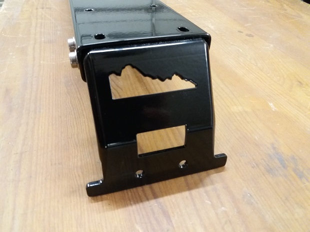

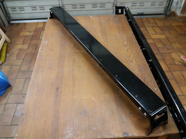

Nach ein „paar“ Stunden an der Lasermaschine und nochmal so viel Stunden Handarbeit,
war ich doch sehr davon überzeugt, dass mein Vorhaben gelingen könnte.
Leider sind mir vom „Rohbau“ und von den Schweißarbeiten die Fotos verloren gegangen.

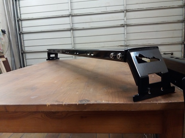

Und so hab ich nur welche von den fertigen Teilen nach dem Pulverbeschichten. Da ich aber
eh nicht DER Schweißer bin, kann ich mich hier auch nicht blamieren…

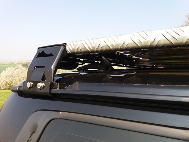

Also nachdem die Teile vom Beschichten gekommen sind, hab ich gleich angefangen zu montieren.
Und sie haben recht gut ausgehen.

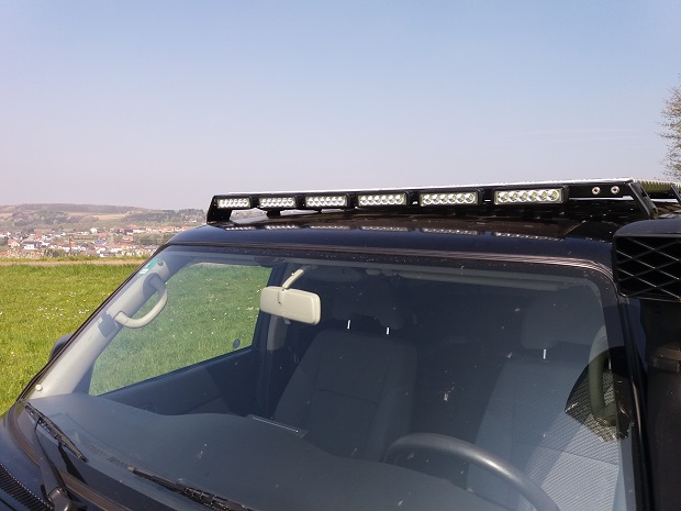

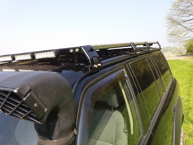

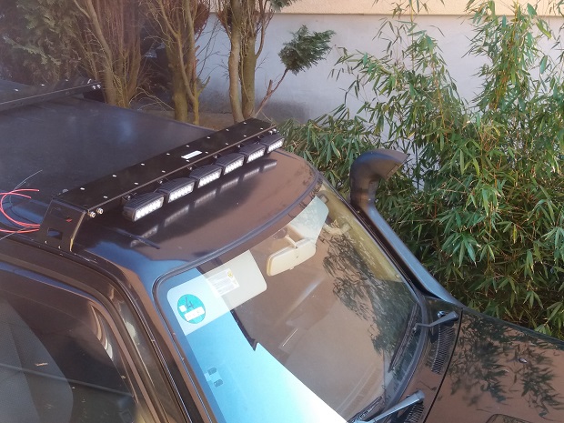

Damit´s auch richtig schön hell wird, sind ein paar Lampen dran gekommen.

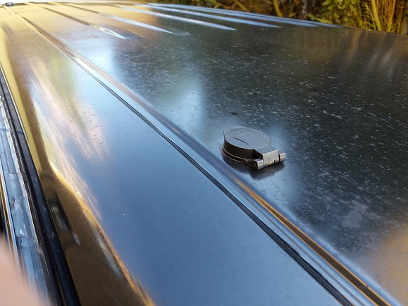

Die Stromversorgung hab ich mit den MagCode Kabeldurchführungen realisiert.

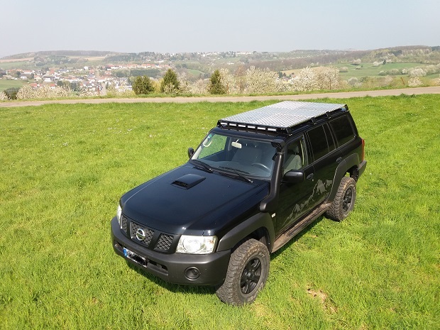

Hier ein paar Bilder von dem fertig aufgebauten Dachträger.
Hinten auch noch etwas Licht...
Ferdisch.... YES

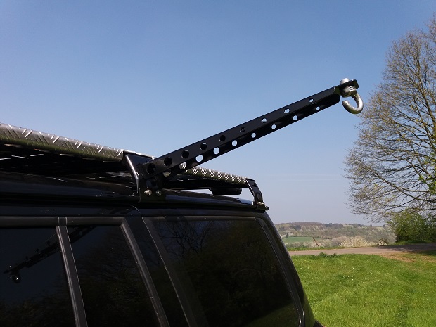

Und weil ich gerade dran war, hab ich mir als kleinen Bonus noch nen Halter für den Wassersack gebaut.

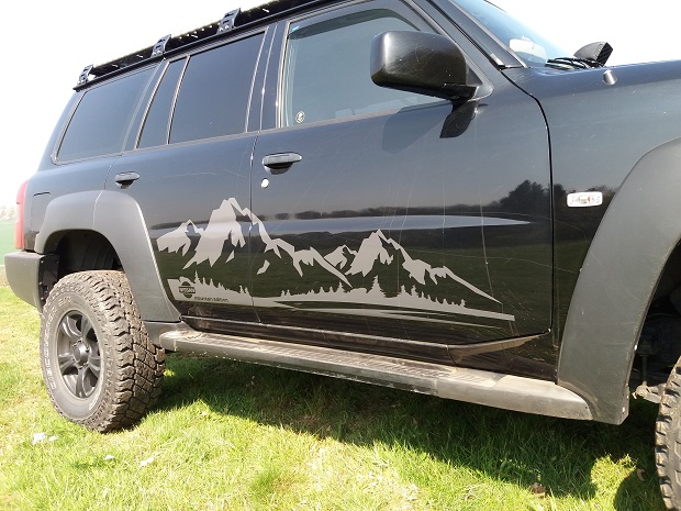

Nachtrag: Da der CargoBear-Träger so ein tolles Logo hat, wollte ich natürlich auch eins. YES
Das, das jetzt drin ist, wurde von der Folierung übernommen, die ich mir Anfang des Jahr
auch selbst entworfen hab.
Hier der Vergleich. Heiligenschein
Hier noch ein paar technische Daten:
Länge: 2200mm
Breite: 1240
Gewicht: 34,5kg
Arbeitszeit: viele Stunden
Kosten: weniger als gekauft, mehr als erhofft…

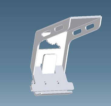

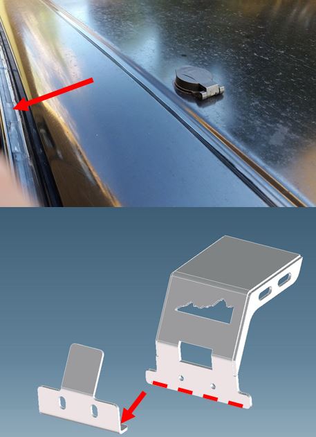

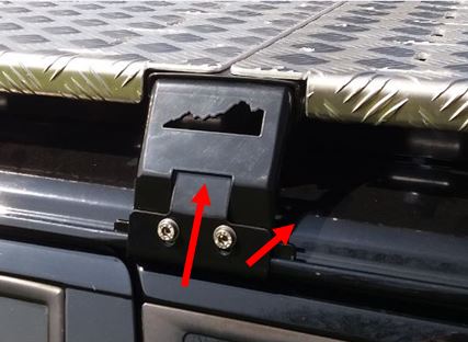

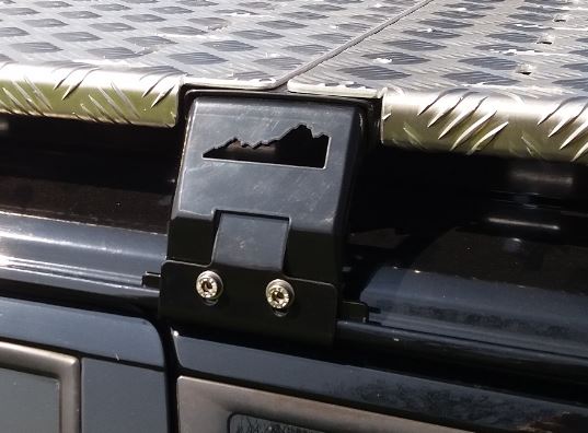

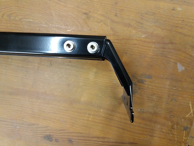

Und wie klemmst du den Träger in der Rinne fest?
Klar hast du Langlöcher, aber so richtig wird das ganze ja nicht in die Regenrinne gespannt.
gringoalemao
Mit dabei seit Anfang 2014
Wohnort: Merchweiler / Saar
...und hat diesen Thread vor 3480 Tagen gestartet!
1. kein Lada Niva mehr
2. Nissan Patrol Y61 2008
BeitragVerfasst am: 11.04.2017 15:38:16    Titel:
ChrisNbg hat folgendes geschrieben:
Beim Anziehen der beiden Schrauben wird das Halteblech zum Ersten
nach innen gezogen (in Schraubrichtung, Kleiner Pfeil)
und zum Zweiten gleitet der Halteblech über eine Schräge nach oben (großer Pfeil)
Hört sich einfach an. Aber ich kann Dir sagen, dass es einige Versuche und jede
Menge "Prototypen" gedauert hat, bis es so richtig funktioniert hat.
Das hat mich echt zur Verzweiflung getrieben. Wut War schon fast am Aufgeben. traurig
Aber nun klappt´s.

Willst Du für die Piste noch Gummi unterlegen gegen Rostschäden?
Starrachse, was sonst!
gringoalemao
BeitragVerfasst am: 12.04.2017 07:33:49    Titel:
Super, sieht perfekt aus! YES
Ist doch schön ein Auto mit Regenrinne zu haben!
Moin Stefan
Ja, so ne Regenrinne ist echt was feines. Heiligenschein
Die "kritischen"Stellen hab ich mit selbstklebenden "Gummi" geschützt.
In der Regenrinne selbst ist auf dem Grund bereits ab Werk (?) eine Kunststoffeinlage
eingearbeitet. (oberes Bild)
An meinen gebauten Teilen hab ich, wie im unteren Bild angedeutet, die Kontaktstellen
mit den Gummistreifen beklebt.
Von außen sieht man´s nicht. Sollte ja schön sein. Love it

Japp so in etwa hab ich das auch vor da mir alle anderen dachträger einfach zu laut sind . Werde einfach die klemmen von meinem jetzigen träger nehmen und mir alluminium selber kanten . Wuerde gern schwarz elloxiertes aluminium nehmen hab aber bislang nix gefunden ....
Zu den Lampen auf dem dach muss ich sagen ich hab meine 300 watt led wieder abmontiert da sie mir das ganze auto ausgeleuchtet haben ....ich glaube das einzig wahre sind Led mit Max 8 grad pencil abstrahlwinkel und sehr weit ....die breiten strahler muessen weiter nach vorn !
