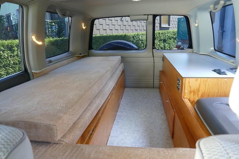

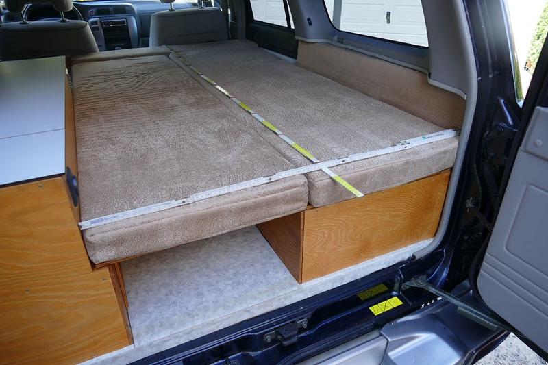

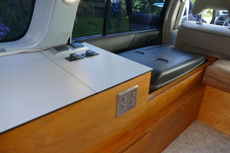

Hallo Zusammen Winke Winke ,
meine Frage, ich würde für dieses Fahrzeug gern einen Wohnmobil Zulassung machen,da beim Umbau alle Einrichtungen (Gurten,Sitze etc.) für Personenbetrieb ausgebaut wurden...!! Unsicher Weiß jemand ob es möglich ist ?Was für Kriterien müssen sein um eine WOMO Zulassung zu ermöglichen?Der Fahrzeugausbau wurde vor 3 Jahren gemacht.
Oder eine LKW Zulassung habe ich auch schon mehrmals gehört bei reinen 2 Sitzern,was bringt diese für Vorteile??
Danke im voraus....

TüV, Zulassungsstelle & ggf Finanzamt vor Ort würd ich ansteuern.
Hilft dir NIX was wir hier ggf meinen..... Die Endscheidung liegt sonstwo

Moin
Richtig, Sicherheit hat man erst wenn der Zoll das auch so berechnet.
Das soll aber mittlerweile ganz gut gehen.
Ansonsten erfüllt dein Ausbau die Richtlinien für eine Womozulassung.
Ich hoffe du wohnst in einer Gegend wo die DEKRA das Zepter schwingt.
Ich wohne an einer Landesgrenze, wo ich die Auswahl habe.
Der TÜV sagte mir, kleine Kastenwagen und Geländewagen machen sie nicht mehr zu Womo's,
da sie dort nicht direkt den Wohnraumsehen.
Zumal wollen sie dem Kunden eine klare Linie zeigen.
Bei der DEKRA ist es nicht das Problem, da reicht dein Ausbau auf jeden Fall.
Hier die Richtlinien vom TÜV
Ich würde es auf jeden Fall angehen und nicht beim ersten nein von der Prüfstelle verzagen,
einfach zur nächsten gehen, also wo auch ein anderer Baurat sitzt.
Oder eben in ein anderes Bundesland fahren, ist auch nicht mehr so unüblich.
LKW bringt dir weniger Steuern, aber wahrscheinlich höher Versicherungsbeiträge.
Zudem gibt es Sonderregelungen für LKW die Nachteilig sein können.
Gruß Mario

Hier ganz gut aufbereitet: http://matsch-und-piste.de/wohnmobilzulassung-gelaendewagen/

Ist da ein Kocher drin?
Sprotte
1. vorübergehend ohne 4x4...
BeitragVerfasst am: 06.11.2016 17:40:54    Titel:
Sollte passen, wenn du Bett, Kocher, Tisch, Frisch- und Abwasser drin hast, muss alles von innen bedienbar sein, einfach mal einen TÜV Prüfer fragen, der sagt dir dann was du noch ändern musst, der Zoll muss dann nach dem versteuern, was in den Papieren steht, Stehhöhe wird nicht mehr verlangt...

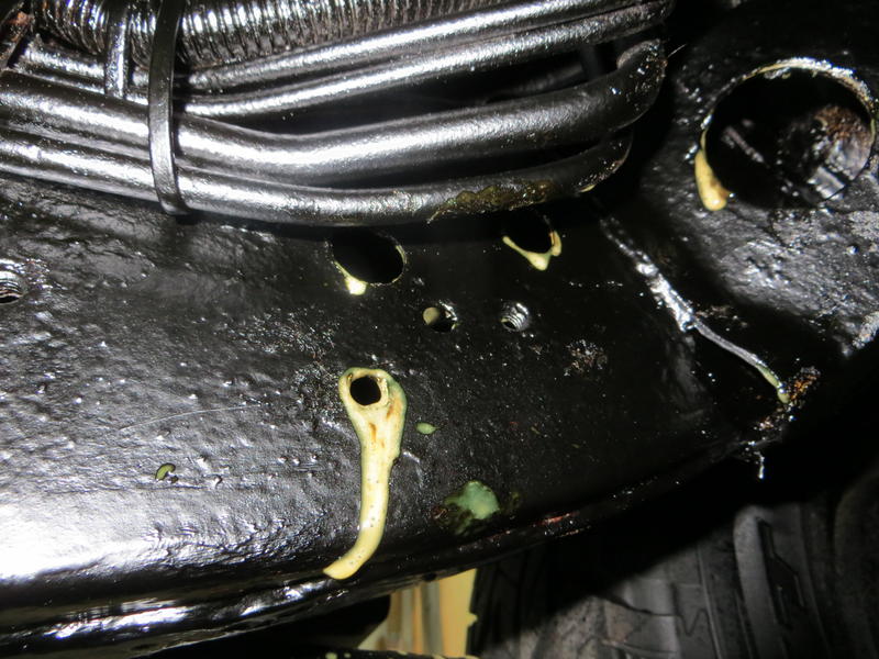

Bitumen Nee, oder?
Nicht gut.

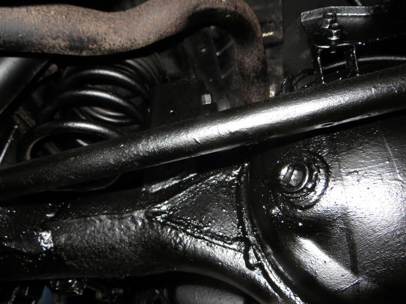

BeitragVerfasst am: 03.12.2016 21:04:41    Titel:
warum kein Bitumen??

BeitragVerfasst am: 03.12.2016 21:07:42    Titel:
Weil es versprödet, unterwandert wird und dann geht es mit dem Rost richtig vorwärts.

BeitragVerfasst am: 03.12.2016 22:26:35    Titel:
Jaou. Es ist so wie die Vorredner eeehhhh.... Vorschreiber schreiben.
Bitumen, Kunststoffbeschichtungen usw sind der beste Weg um langfristig richtig Schaden zu verursachen.
Kleine Steinschläge verursachen die Unterwanderung der Beschichtung mit Wasser, das kann dann alles in aller Ruhe vor sich rosten und gammeln, es sieht von außen noch hübsch aus und dann fallen großflächig Bitumenstücke mit Rost an der Innenseite vom KFZ und man sieht große Löcher.
Am besten ist was auf Wachs- oder Fett-Basis.

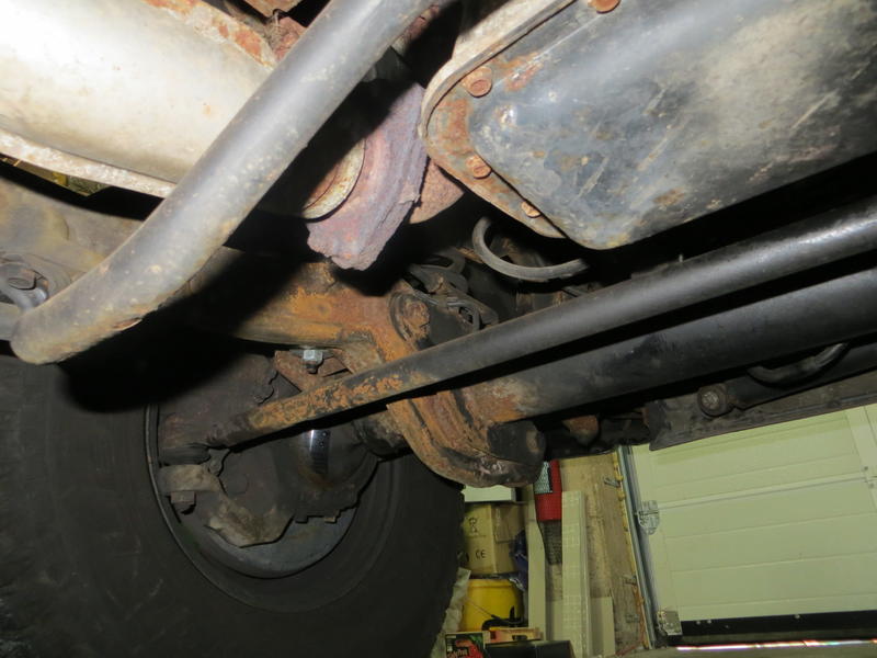

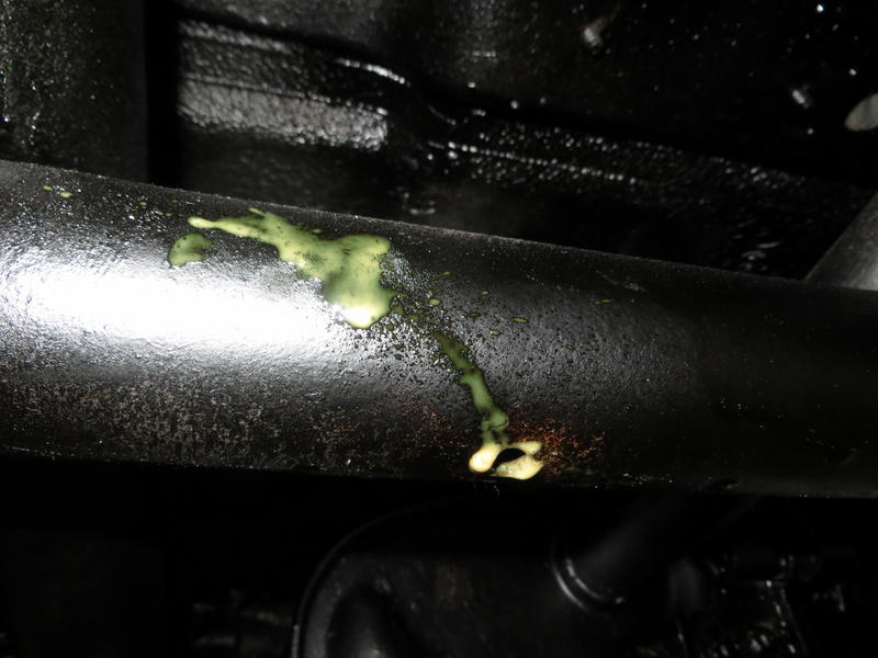

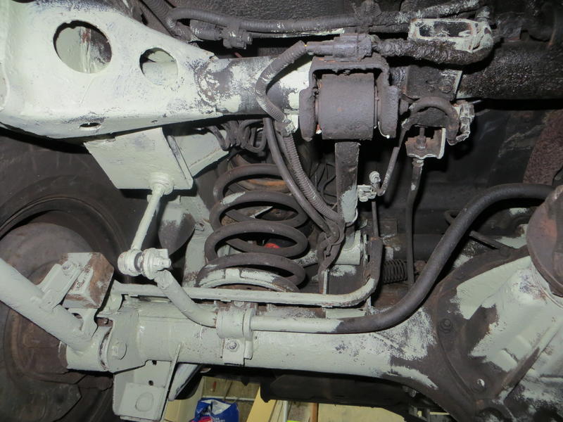

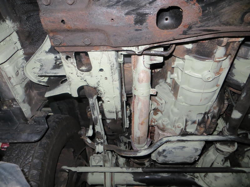

BeitragVerfasst am: 04.12.2016 10:02:22    Titel: Bitumen Kautschukbasis vorher mit Rostprimer gestrichen Bild

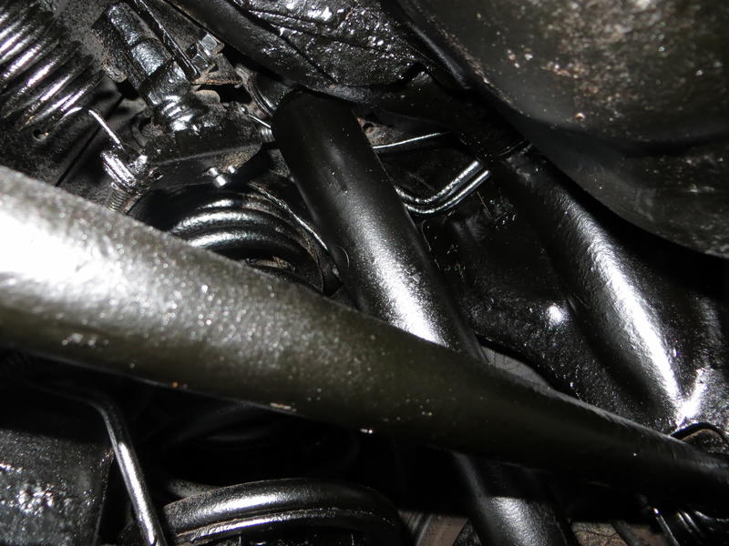

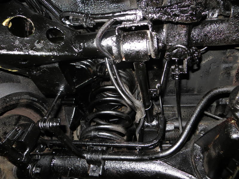

ich habe den Unterboden entrostet,dann zum Teil entfettet,dann mit Rostprimer die heftigen Stellen gestrichen und dann mit diesem Rostschutz übersprüht die Innenräume des Rahmen mit Fluidfilm behandelt!!Und das habe ich benutzt??Stetta Primer,Fluidfilm(Innen Rahmen) 1 Zett Bitumen Kautschukbasisspray
und nun zur Bearbeitung!!So sah es ursprünglich aus dann habe ich alles mit Drahtbürste und Schleifmittel gesäubert
dann mit Primer vorgestrichen,

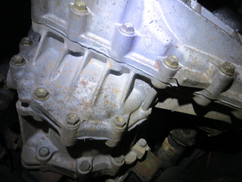

und dannund zum Schluss habe ich die Hohlräume mit Fluidfilm mit Hilfe einer Sonde noch bearbeitet,,danach noch die Kardans abgeschmiert und die Unterbodenplatten angeschraubt,hier habe ich noch Bilder vom Getriebe ist total trocken das freut mich Supi ich bin wiegesagt ein Offroad Greenhorn und werde dann in 2 Jahren wieder drunterkriechen und nach dem rechten schauen,und dann eventuell auch das richtige benutzen,der Dicke ist schon 12 Jahre alt(Jung)!!
Beschreibung des eingesetzten Produkts!! Obskur
Hochwertiger Marken-Unterbodenschutz von 1z.
-verhindert Rostfraß
-schütz vor Feuchtigkeits- und Streusalzkorrosion
-dauerelastisch bei Hitze und Kälte
-hoher Abriebwiderstand
-bildet eine leichte Struktur
-Bitumen / Kautschukbasis
-schnell und sauber zu verarbeiten
-greift Lack nicht an
Dauerhafter Unterbodenschutz, speziell für schwer zugängliche Stellen und Ausbesserungsarbeiten an Fahrzeugunterböden geeignet
Vielen Dank für Kritik Psst...Lausche mal ich nehme es sportlich und kann nur daraus lernen,also gerne schreiben. Der Oberlehrer spricht, also zuhören!
