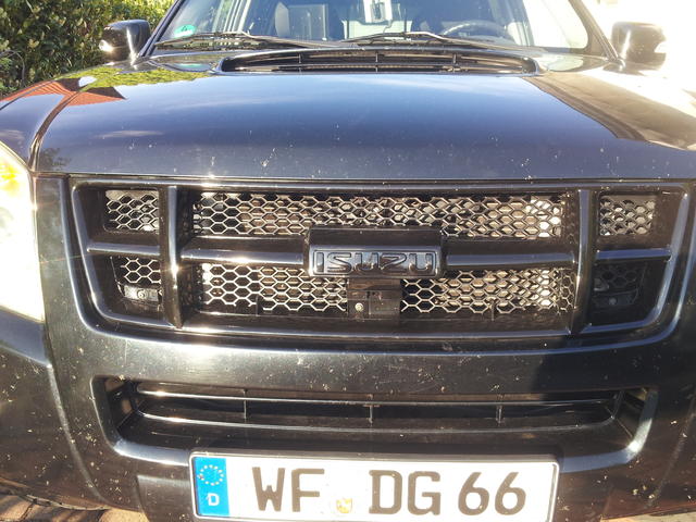

Moin Andreas, jetzt haben wir ja noch ein Auto gemeinsam. Ich hab an unserem Den Grill etwas modifiziert. Streben rausgesägt und Wabengitter hintergelegt, schwarz lackiert. Sieht echt bissig aus. Mittlerweile hab ich auch Spurverbreiterungen montiert. Aber an die häßliche Heckstoßstange hab ich mich noch nicht rangewagt. Bin mal gespannt was du dir da einfallen läßt. Vieleicht ist das ja dann auch was für mich. Gruß Sven

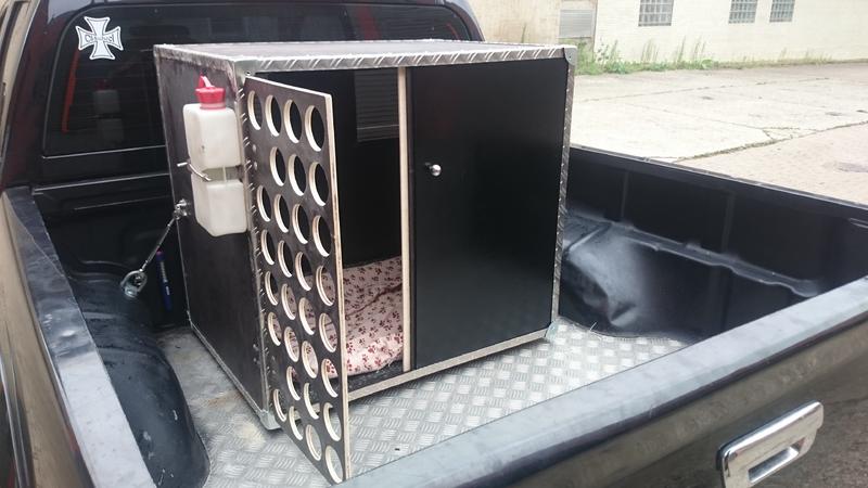

Huhu, die Hundebox für meinen Barney ist (fast) fertig. Vertrau mir
wie gesagt, Materialstärke 9mm Siebdruck, der Boden 15mm. Die Box wird auf der Ladefläche mit VA Wantenspannern fixiert, rechts ist ein Fenster aus Makrolon 8mm stark, so eines kommt links auch noch rein:
Mit Halter für den Wasservorrat und komplett geschlossener Schiebetür:
Schiebetür halb geöffnet:
Schiebetür ganz offen:
dann kann man auch die Gittertür öffnen:
An der Wand zur Kabine habe ich zwei große Lüftungsgitter eingesetzt:
Sämtliche Schrauben sind aus Edelstahl, ebenso die Scharniere. Die Riffelblechleisten sind Alu, die Ecken (leider) verzinkt.
Die Platen der Box sind mit Kartuschenkleber verklebt und somit wasserfest, dann verschraubt und anschließend wurden die Kantenleisten vollflächig verklebt:
Die Kiste hält!
Jetzt wird innen noch isoliert, dazu nehme ich trittfestes "Styropor" und beklebe es mit Filz, den Boden mit Gummi. Zur Temperaturüberwachung kommt ein Aussenthermometer rein, die Anzeige ins Cockpit. Zum Sommer baue ich noch einen elektrischer Lüfter rein...
War viel Arbeit, aber:
"Alles für den Dackel, alles für den Club" rotfl

BeitragVerfasst am: 19.09.2016 19:11:58    Titel:
Schön zu sehen das Du auch was fertig bauen kannst... Ich muss weg
War das jetzt böse? Grins
Steht die auf Gummifüßen?

Wow die Box ist ja mal richtig genial. Hab zwar keinen Hund aber zwei Kinder, heheheh. Wie hast du die beiden Zurrösen in den Radkästen befestigt??? Gruß Sven

Das sind so Möbelfüße aus Edelstahl mit Gummipuffer. Die DInger sind normalerweise 10 cm lang, die hab ich auf 3cm gekürzt. Mit den Gummipuffern ergibt das eine Bodenfreiheit von 40mm! (Verschränkung = 0 )
Sven Gehrke hat folgendes geschrieben:
Ich gar nicht:
An den Dingern war vorher eine Wohnkabine befestigt, das sollte für die Hundebox gerade reichen Grins
Ganz fertig ist das ja auch noch nicht:
Über die Box kommt noch eine Art Dachträger, der die Box beschattet und vor Regen schützt. Gleichzeitig soll der Träger dann auch unsere Fahrräder halten...
