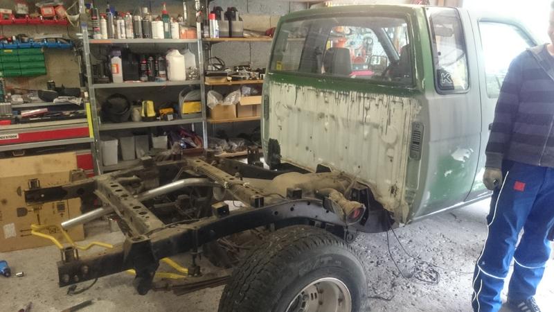

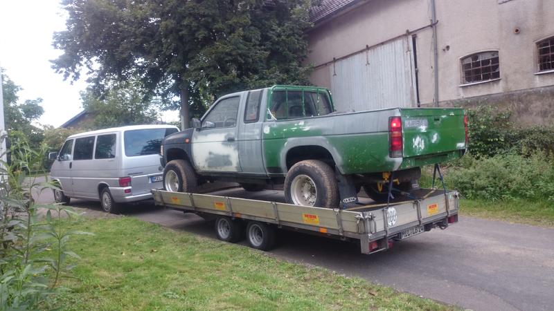

Vor drei Jahren hatte ich schonmal einen MD21 der aber rostmäßig nicht mehr zu retten war, nach jahrelanger
Suche habe ich jetzt endlich wieder einen gefunden der sich rentiert zu restaurierern.

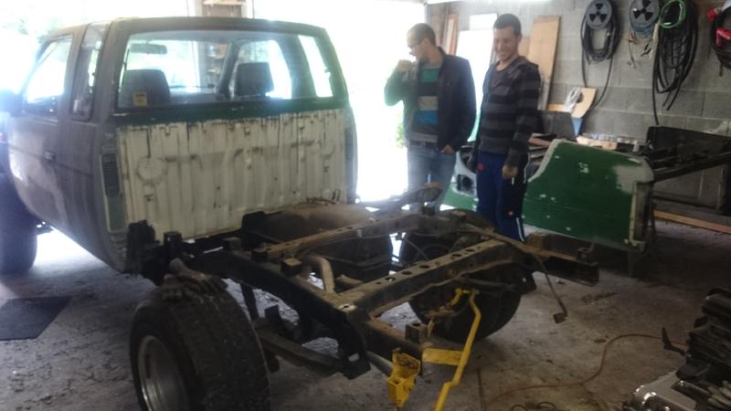

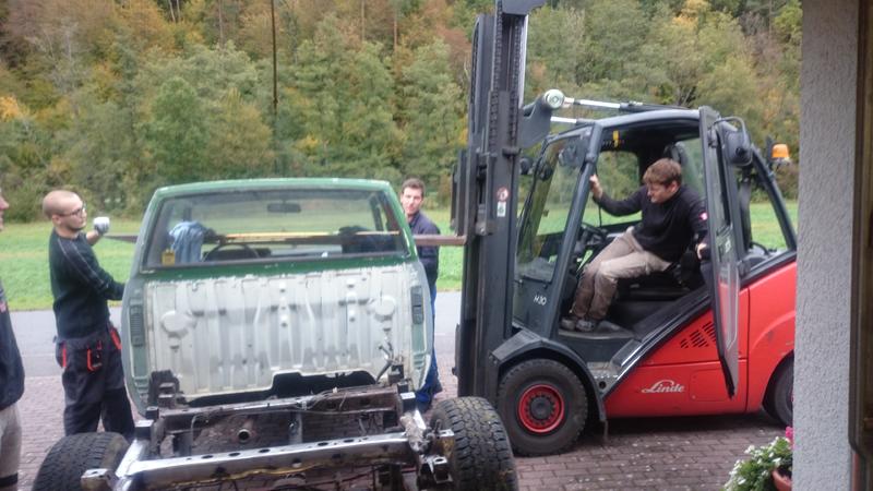

danach ging es gleich an das Zerlegen, und war erstaunt wie wenig Rost vorhanden ist, am schlimmsten wird die Ladefläche sein.

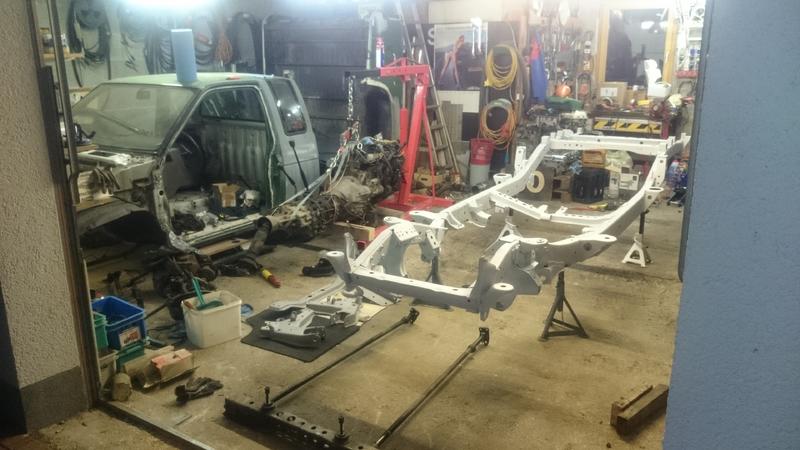

nachdem jetzt auch das Häuschen unten ist ging es an die
Demontage der restlichen Teile Smile

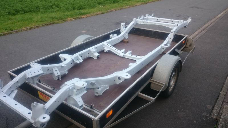

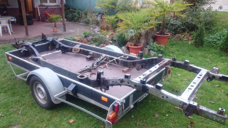

Als nächstes ging der Rahmen zum sandstrahlen und verzinken, und das beste war das ich an dem Rahmen
nichts schweißen musste.
Ich habe bis jetzt noch kein 25 Jahre alten Rahmen gesehen, der keine Rostlöcher hatte.
So gut für heute, werde morgen weiter berichten, Smile

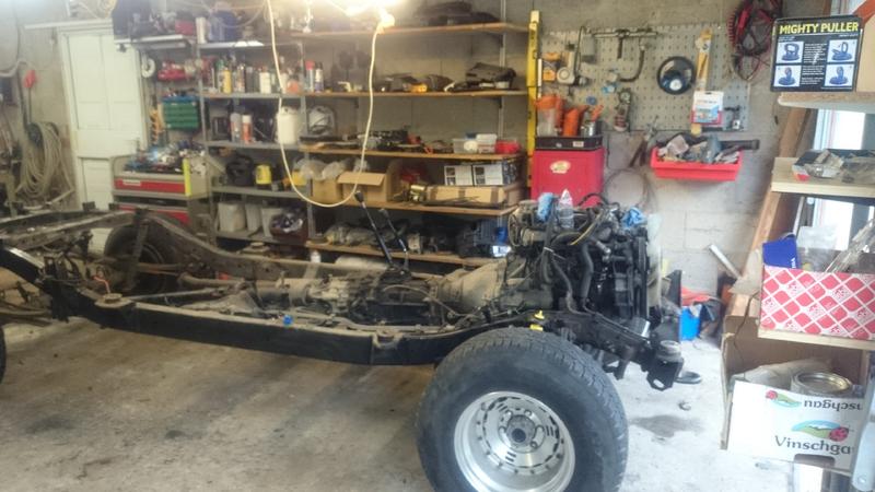

Muss das Getriebe eh auseinander nehmen, weil es im hinteren Bereich undicht ist, da wo der Unterfahrschutz am
Getriebe ist, läuft irgendwo das Öl raus.

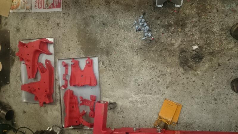

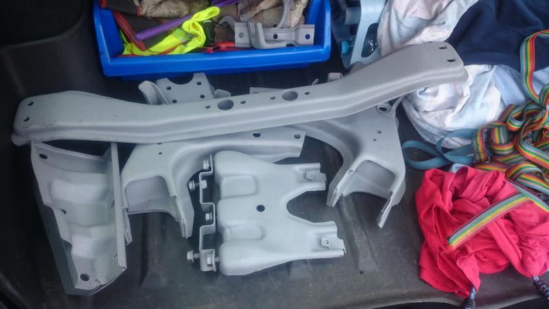

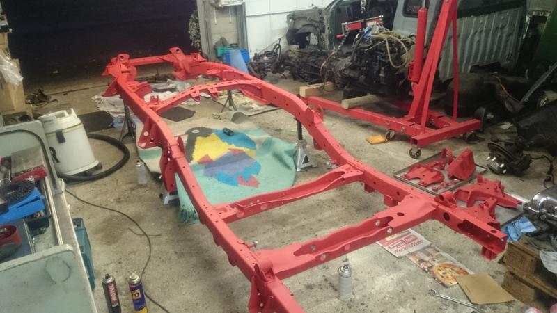

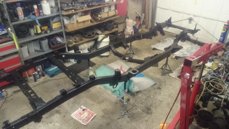

So danach wurde alles mit Brantho Korrux nitrofest und 3in1 behandelt, jeweils 2 Schichten.
mit den Achsteilen ist dann das gleiche passiert:

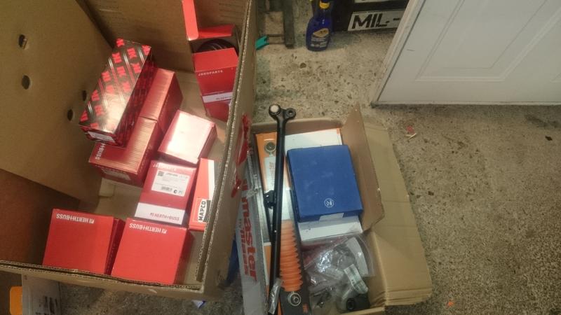

Fahwerksmäßig habe ich mich für ein Trailmaster 25/65 entschieden,
habe mittlerweile auch alle Traggelenke, Spurstangenköpfe, Achsmanschetten, die Halterung für einen
Lenkungsdämpfer hier liegen, wenn alles fertig lackiert ist geht es dann an den Zusammenbau.
Habe leider das Problem das ich die Werkstatt nicht heizen kann, was im Winter noch lustig werden dürfte.

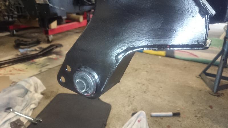

Heute mal noch schnell die neuen Nissanbuchsen in den Rahmen gepresst, was für eine gewalt die da wieder rein
zu bekommen

da haste aber wirklich einen spitzenmässigen erhaltungszustand des rahmens erwischt.

Mit dem Rahmen hast Du echt einen goldenen Griff getan! Als mein 83er Rahmen vor über 8 Jahren zum Verzinker ging,
musste er auch schon an einigen wenigen Stellen geschweißt werden. Und mein 85er Reserverahmen braucht auch
eine neue Hecktraverse.

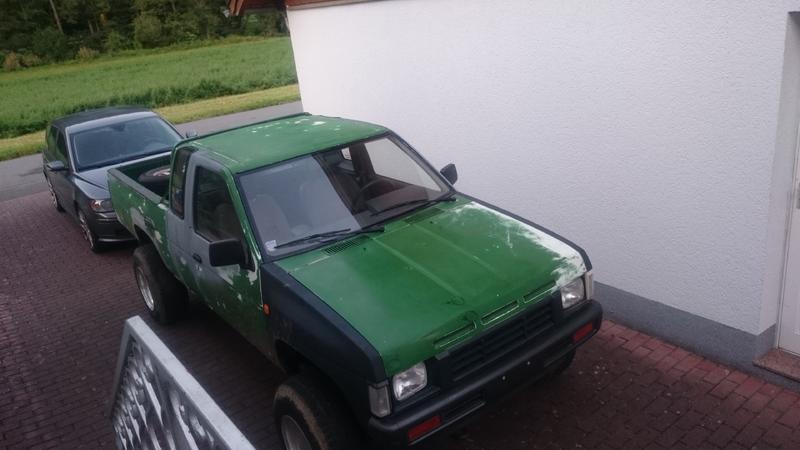

Der Pick up ist Baujahr 1990, und hat den TD25 Motor mit dem ist man zwar nicht schnell unterwegs , dafür aber
zuverlässig.
Hatte damals an meinem 95iger MD21 nie Probleme außer den Rost was bei dem ja jetzt nicht so der Fall ist.

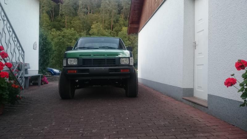

Reifen kommen 275/60 R15 drauf, das ist laut Gutachten das einzigste was ich fahren darf.

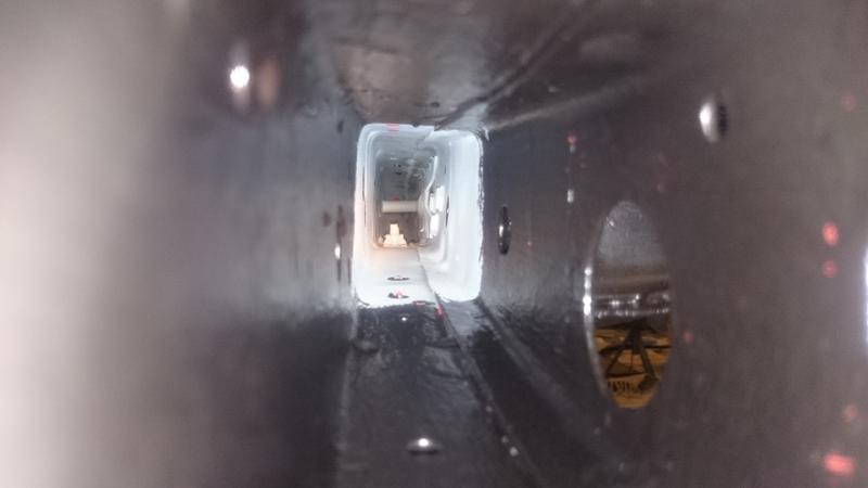

BeitragVerfasst am: 27.11.2015 09:03:06    Titel:
Hi Alex,
hast dir ein tolles Projekt zu gelegt. YES

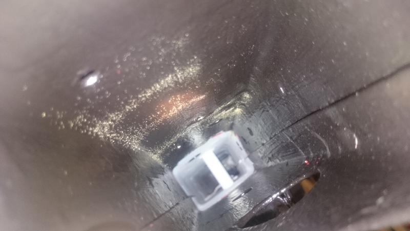

Nur, hast du dir den Rahmen auch von innen angeschaut? Habe leider schon einige Nissan Rahmen gesehen die von außen toll waren und von innen heraus gegammelt haben. traurig
da würde ich aber dann das Fahrwerk weglassen, sonst sehen die Reifen wie Kartreifen aus.
Ich würd auch 31iger nehmen. Ja

Der Rahmen ist Spritzverzinkt, reicht aber auch wird innen dann noch mit Mike Sanders Fett geflutet.
Und innen ist auch alles Rostfrei (Bilder weiter unten)
Ich habe alle Lagerpunkte kontrolliert und an dem Rahmen ist nichts oval oder ausgeleiert. (oder habe ich da was falsch verstanden).

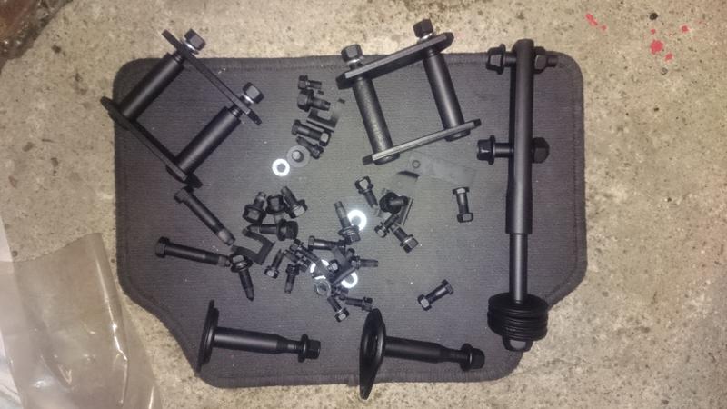

Hab jetzt mal angefangen die Federschäkel, und alle Schrauben zu strahlen.
