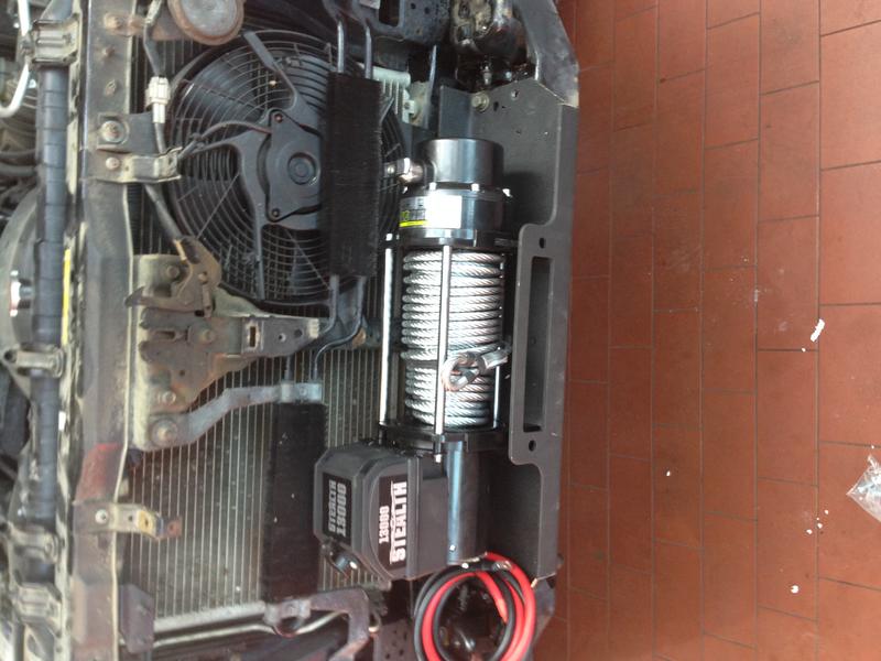

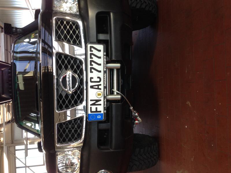

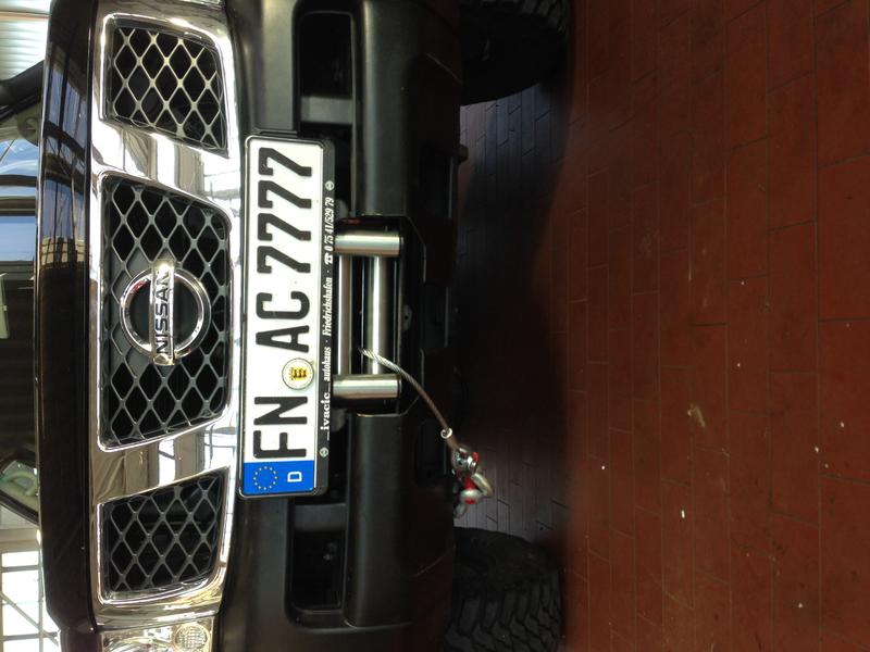

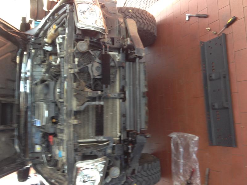

So habe ich meine Seilwinde eingebaut. Ich habe die Universal Einbauplatte gekauft. 6h Arbeit und die Winde ist drin.
Nach dem Einbau bin ich zum TüV Süd Friedrichshafen und die haben gemeint eine Eintragung ist nicht nötig.

BeitragVerfasst am: 28.07.2015 20:11:15    Titel:
Hallo Jungs,
vielen Dank für die Antworte. Waren sehr hilfreich in meiner Entscheidung.
Danke auch an Alex an die Bilder, genau so habe ich mir das vorgestellt. Guggt unten nur ne Kordel raus. Prima
Gruß Michel
