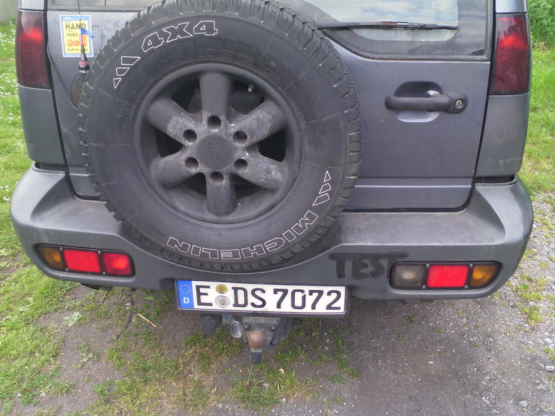

BeitragVerfasst am: 17.06.2015 16:18:10    Titel:
Ich habe meine mit Nigrin Kunststoffschwarz eingeschmiert, mehrmals, mal sehen wie lange es hält, bis jetzt hält es. , und ansonsten mit wenig Arbeitsaufwand wiederholbar.
vorher
nachher
Die erste wäsche hats nicht richtig überlebt, hatte nicht lange genug trocknen lassen, jetzt hälts.

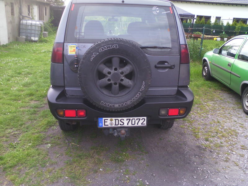

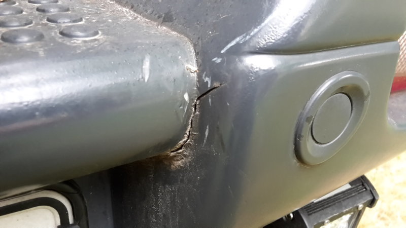

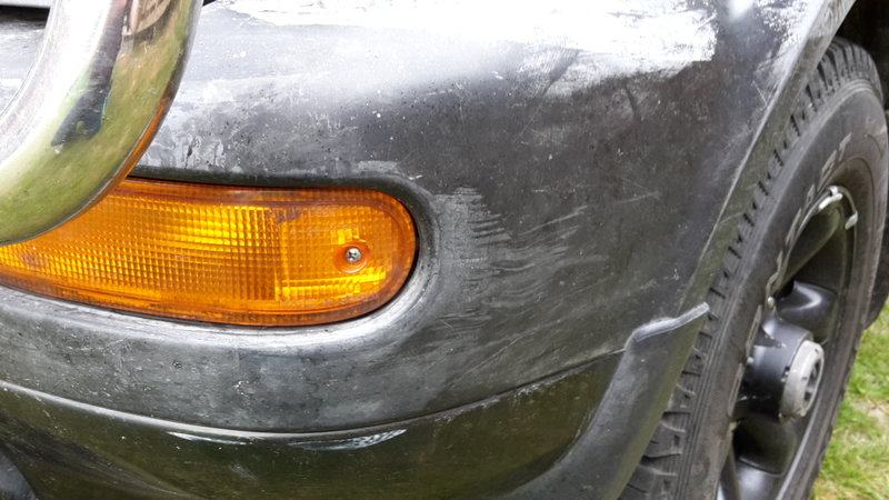

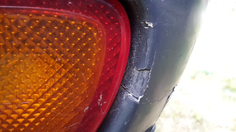

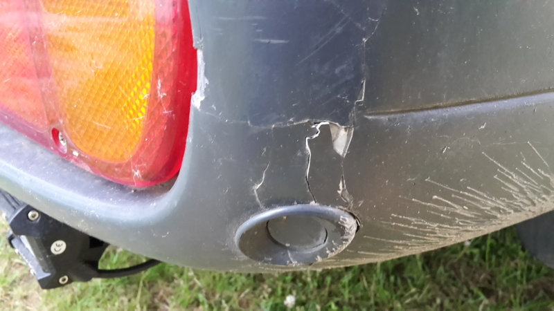

BeitragVerfasst am: 18.06.2015 21:12:01    Titel:
Hier mal ein paar Bilder:
Ein billiges Auto zu fahren, ist ein teurer Spaß!

BeitragVerfasst am: 18.06.2015 21:33:26    Titel:
JoergMoeller hat folgendes geschrieben:
Das sieht aus als wäre da schon mal jemand dran gewesen.

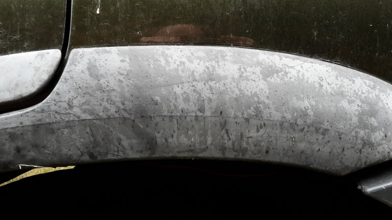

BeitragVerfasst am: 18.06.2015 22:16:53    Titel:
Ok die FL Stoßstange! Meine Aussage bezog sich auf Pre FL.
Ansonsten behaupte ich auch das da Spachtelmasse drauf ist. Und wo die reisst ist es weiss.
Die Verbreiterungen mit Silikonöl oder eine Kunstoffschwarz und fertig. Die lackst nicht so einfach und gut das es aussieht
Ja, das denke ich auch. Unterm linken Rücklicht (im Seitenteil) ist auch so eine Stelle wo der Lack gerissen ist. Wenn man mit dem Finger drübergeht, ist es auch eine andere Rundung wie auf der rechten Seite. Da muß ich auch mal dran. Und der Heckfensterrahmen fängt unten an zu rosten (der Lack wirft Blasen).
