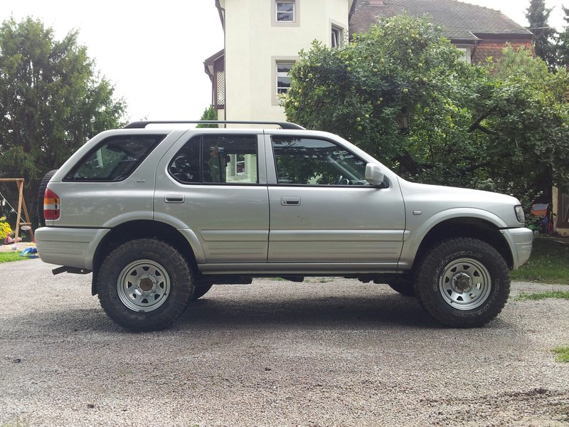

BeitragVerfasst am: 22.03.2015 20:22:05    Titel:
Also in meinem Gutachten steht der BT50 nicht drin nur der B2500 aber das sollte Deinem Link nach die gleichen Felgen sein. Also sollten sie passen. Irgendwie finden wir uns diese Woche. Hab den ganzen Satz hier liegen. Wir telefonieren morgen mal. Nummer kommt per PN.
Hier ein Bild wie sie auf dem Frontera aussehen. das Eintragen steht noch bevor.
