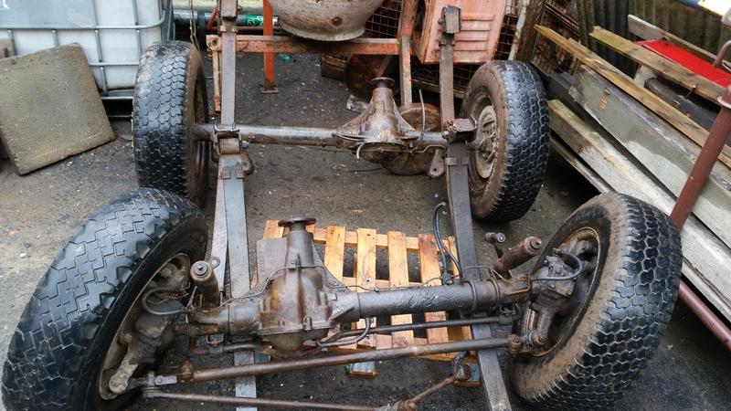

So, jetzt Stillstand. Heute fällt mir auf das die Patrolachse hinten das differenziert aus Mitte hat......was mach ich denn jetzt.
Wer weiß wo ich die Übersetzung des diffs finde und welche Achse passt von der Übersetzungen zu der vorderachse?

MD21 Achse mit 90 Tkm gefunden um die ecke bei mir...Glück gehabt.
jetzt die Frage aller Fragen:
dier Übersetzung wo find ich die an der Achse...vom MD21 und wo find ich die an der Vorder achse vom K160
Bitte um hilfe. Unsicher Unsicher Unsicher Unsicher Unsicher Unsicher

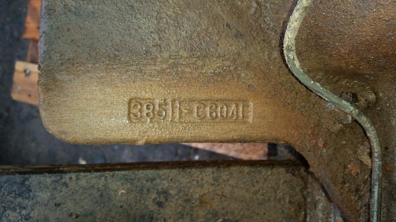

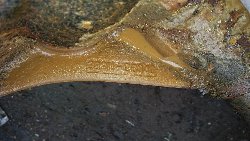

Auf den Achsen stehen bei Nissan nie die Übersetzungsverhältnisse drauf. Entweder man weiß den Motortyp vom
Spenderfahrzeug oder muss die Zähne im Diff zählen.
Zum Patrol hab ich kein WHB da, kann also nicht gucken. Bin mir aber relativ sicher daß Du bei dem alten Bock
4,625:1 hast. Thorsten D. wäre jetzt der richtige Ansprechpartner für diese Frage.
Schön daß Du jetzt eine MD21-Achse hast, aber welchen Motor hatte der Spender?
Aber auch in diesem Fall bin ich mir recht sicher, daß Du die NICHT passende 4,88:1 hast.
SD25, TD25 und Z24 Benziner hatten im Pickup diese Übersetzung. Nur beim KA24-Benziner bin ich mir nicht so ganz sicher.
Ist es eine C200-Achse mit dem geschraubten Diff-Deckel aus Blech hinten?
4,88:1 bedeutet: Tellerrad 39 Zähne, Triebling 8 Zähne.

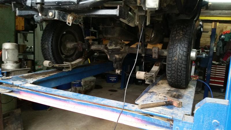

BeitragVerfasst am: 29.01.2015 08:20:51    Titel: Differse teile
Es gibt mur einen Patrol der auf dem Bild, das die Achse hinten vom Diff nicht passt habe ich nicht registriert.
Eben erst gesehn als ich es einbauen wollte. Also kurze hand nissan md21 hinterachse rein und gut.
Jetzt brauch ich passende VA als Starrachse, dan kann.der umbau weiter gehen.
