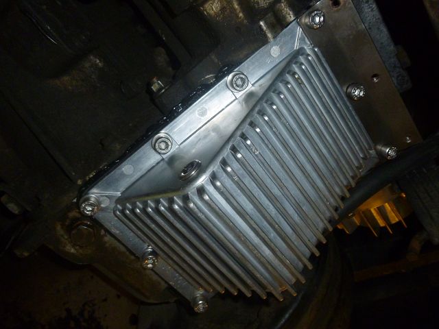

SW28 mit einer zentralen Kontrollschraube! Und dem eindeutigen Hinweis, welches Öl denn nun dort hinein gehört!
Die Ölwanne macht sich prächtig!
Oben rechts im Bild ist ein kleines Blech mit den drei Schrauben verschraubt. An diesem wird ein Strahlungsblech zur Abschirmung gegen das Auspuffrohr montiert. Ist allerdings nicht mit im Lieferumfang enthalten!
