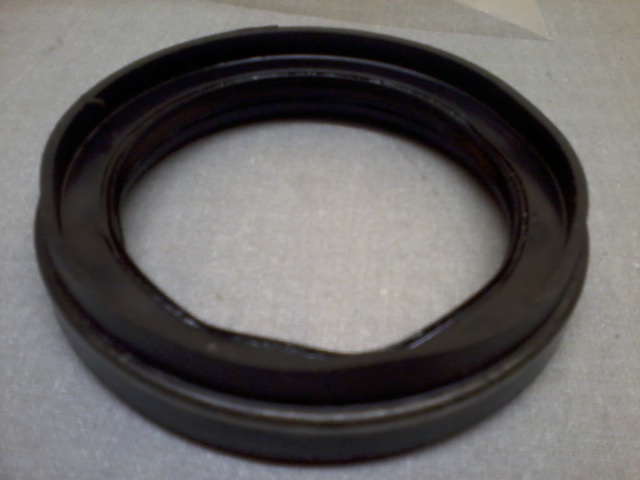

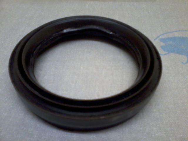

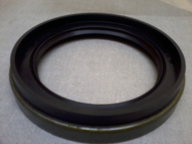

BeitragVerfasst am: 23.04.2014 22:25:45    Titel:
Rückseite alt
Rückseite neu ( identisch mit dem alten Simmerring)
Vorderseite neu
Vorderseite vom alten Simmerring

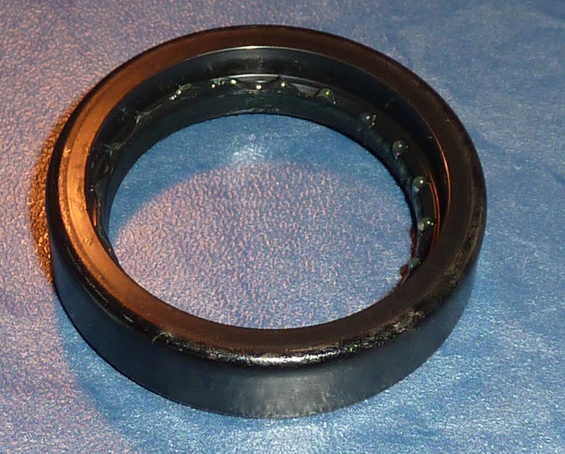

BeitragVerfasst am: 24.04.2014 05:23:21    Titel:
Da wurde schon einmal ein Wedi ersetzt!
Aber nur der untere ist original.
Die Oberen mit der diecken Lippe sind aus dem Zubehör.
Bring ihn zurück und verlange einen originalen.
Nehm den Alten als Muster mit.
Und lass dich nicht belabern. Der ist aus dem Zubehör!
Es gibt Händler die so etwas machen um den Gewinn zu steigern.
Wenn du das möchtest, kannst du ihn gleich selbst billig im Netz bestellen.
Das ist ein schönes Beispiel.
Original mit feinen Dichtlippen. Insgesamt 4.
Zubehör hat nur die Inneren 2 und den dicken Ömmel außen.

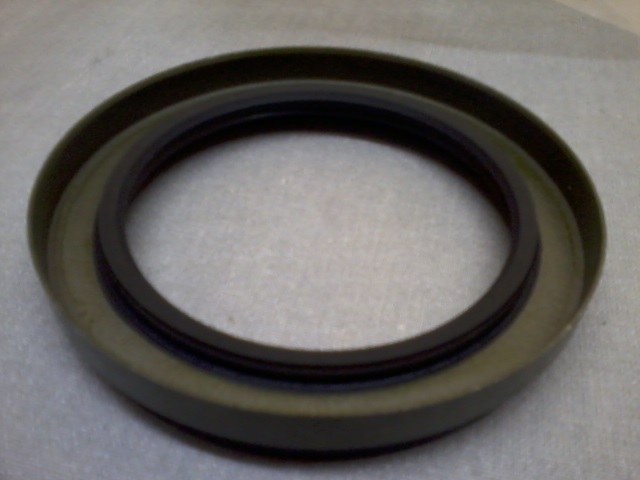

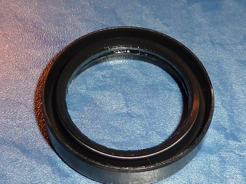

BeitragVerfasst am: 24.04.2014 13:30:59    Titel:
Habe zufällig einen neuen da, der sieht so aus:
BeitragVerfasst am: 24.04.2014 13:39:56    Titel:
Wo ist den der her?
stobi_de
Wohnort: Gummersbach
1. Volvo XC60
BeitragVerfasst am: 24.04.2014 14:03:21    Titel:
Von Nissan in Insbruck. War auch in einer Nissan-Tüte und aus dem Zentrallager bestellt, hatte 3 tage drauf warten müssen.
BeitragVerfasst am: 24.04.2014 15:57:24    Titel:
Aber vom Y60?
Dafür hat er eine Zusatzdichtung in dem Blech das davor geschraubt wird.
Der Vergleich hinkt daher etwas.
