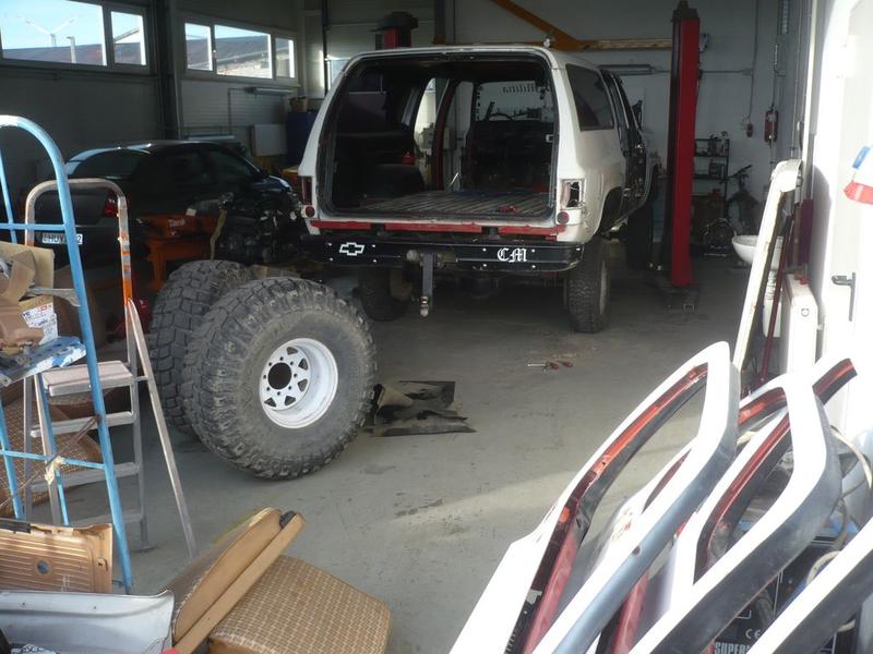

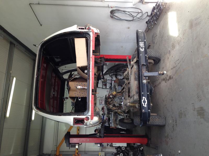

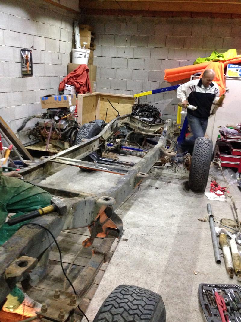

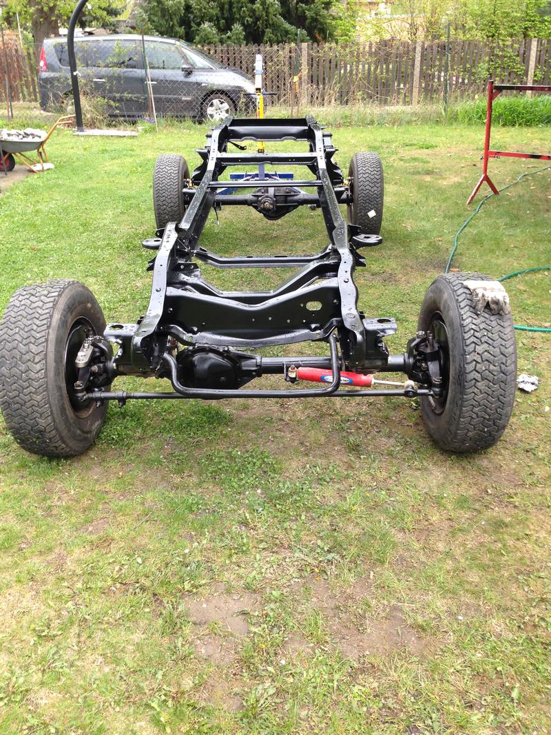

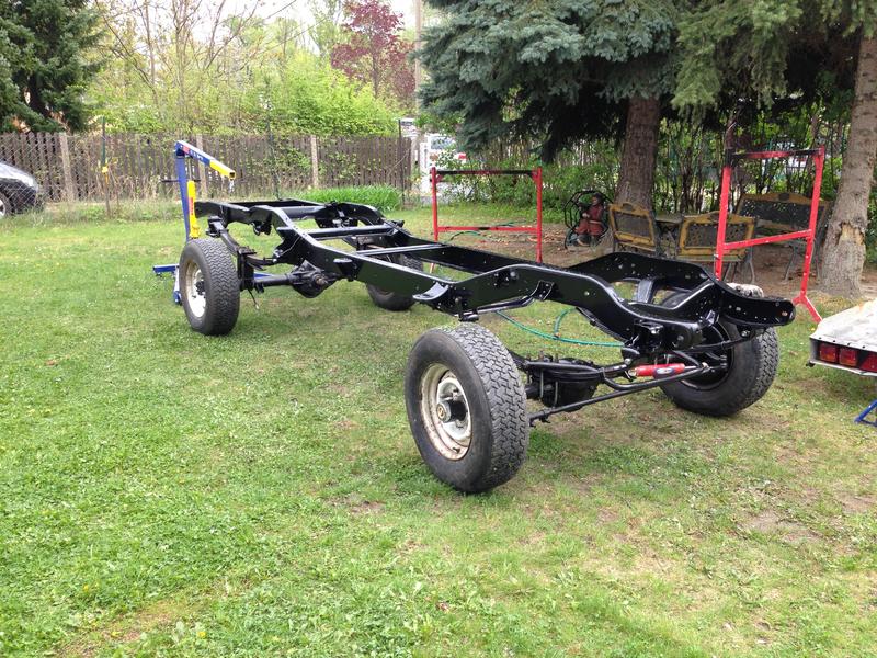

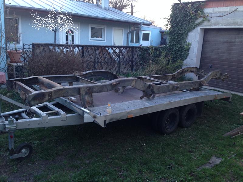

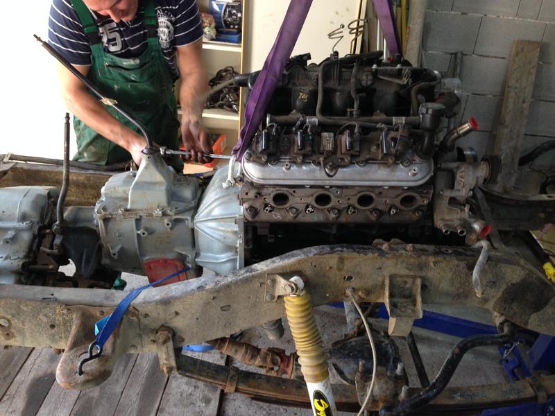

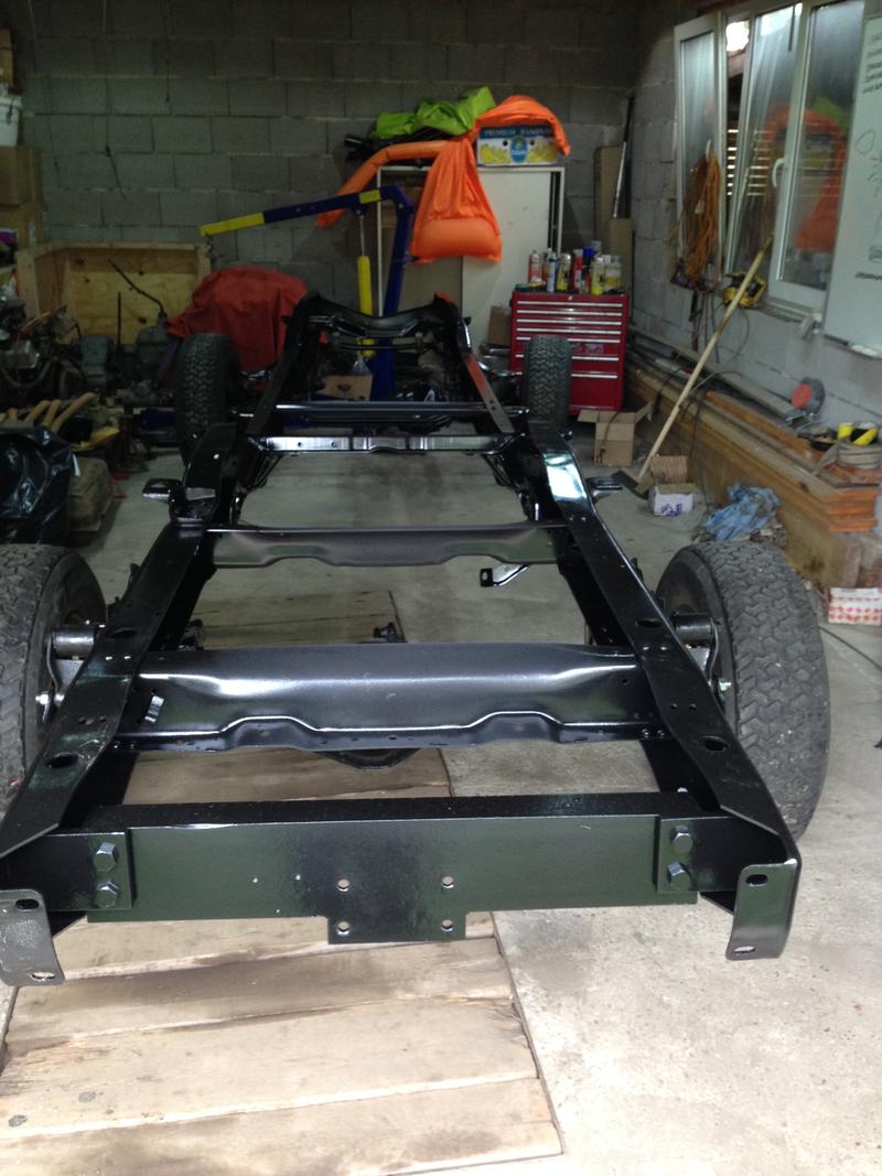

Geplant:

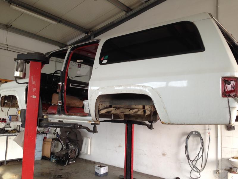

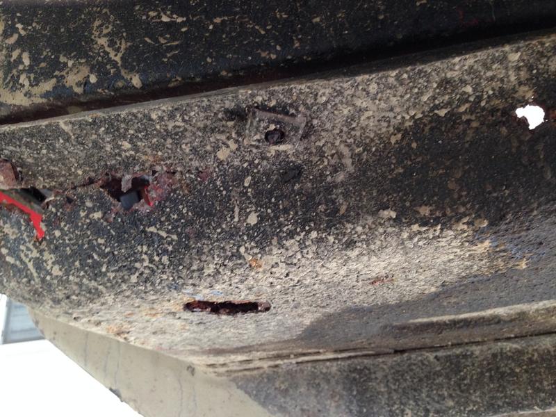

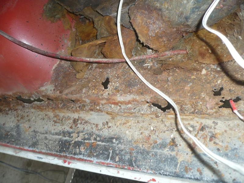

Karrosse schweissen und Innen/Aussen lackieren (wird von einer Firma gemacht), dann eine Innenaustattung (Teppich, Verkleidungen usw) rein, hatte er bis jetzt nicht :mrgreen:

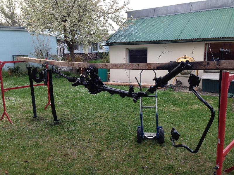

Der Rahmen wird Sandgestrahlt und mit POR15 beschichtet, Achsen werden ebenfalls beschichtet
Hinten kommen statt den Trommelbremsen Scheibenbremsen drauf
Die Lenkung vorne wird auf Crossover Steering umgebaut weil die originale Geometrie einfach kacke is.

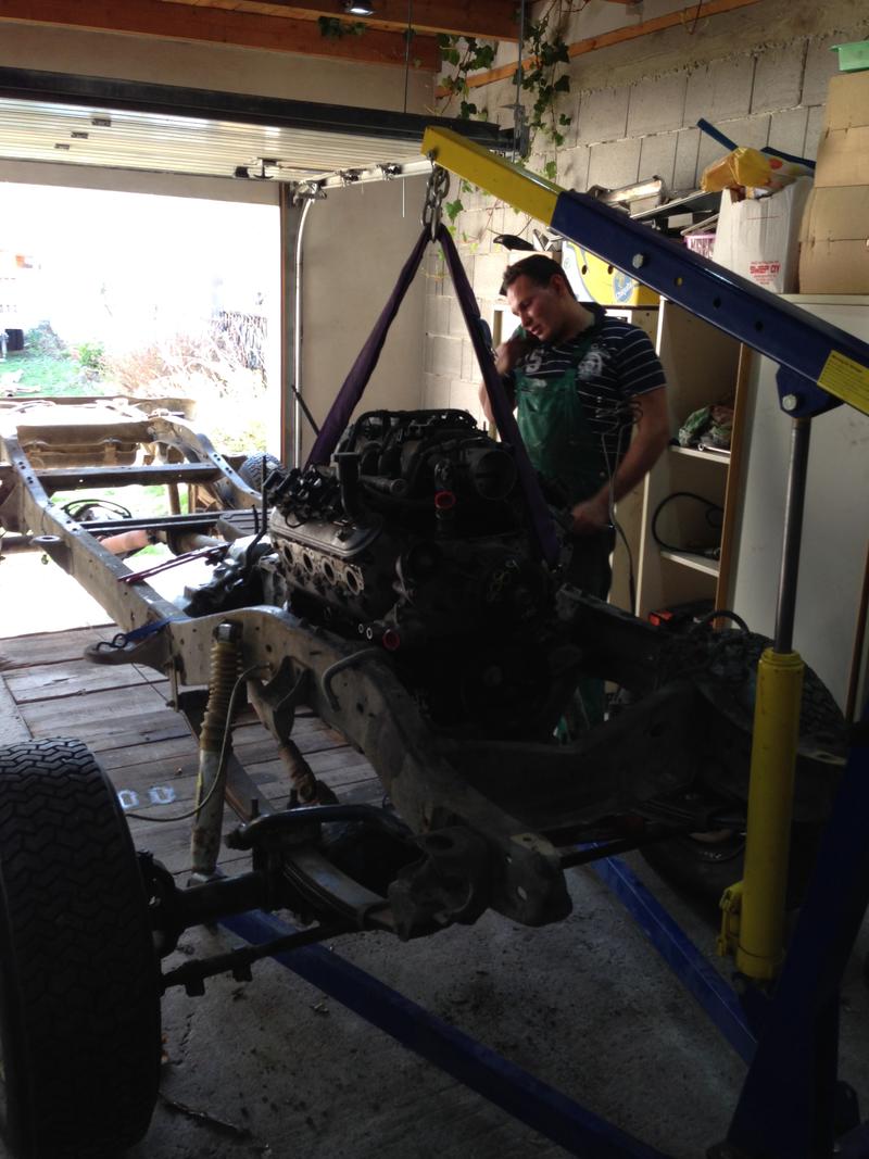

Der Motor wird auf einen 2006er LQ4 aufgerüstet.

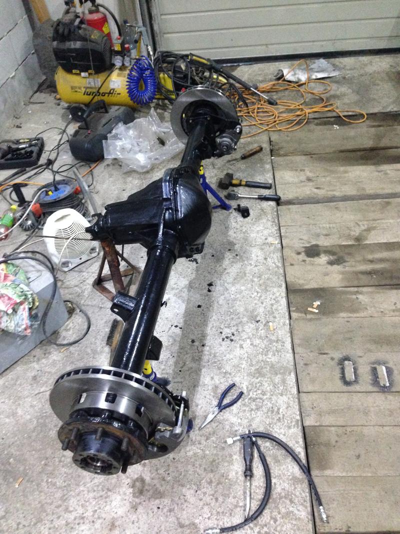

BeitragVerfasst am: 29.03.2014 11:58:07    Titel:

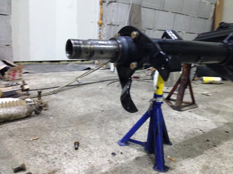

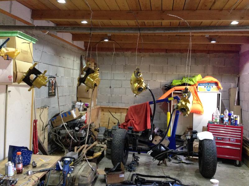

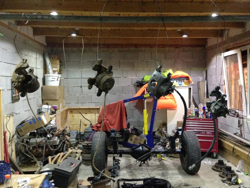

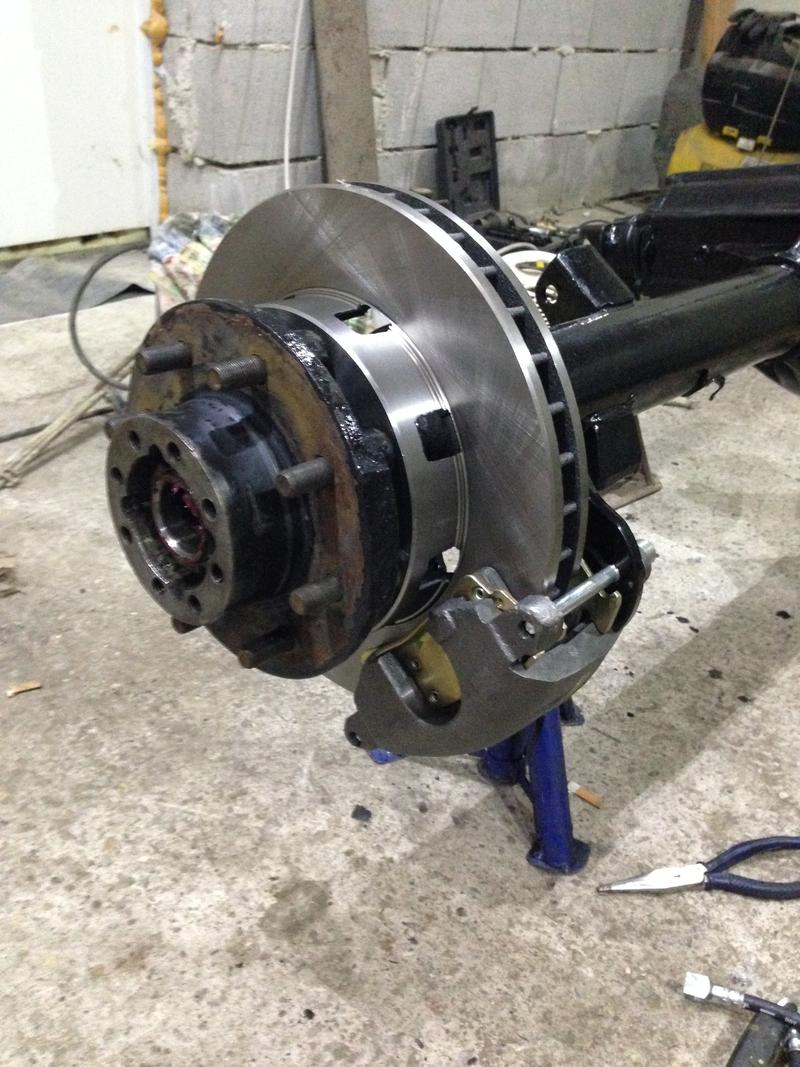

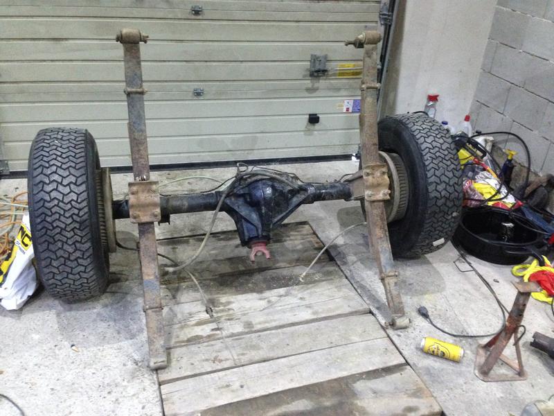

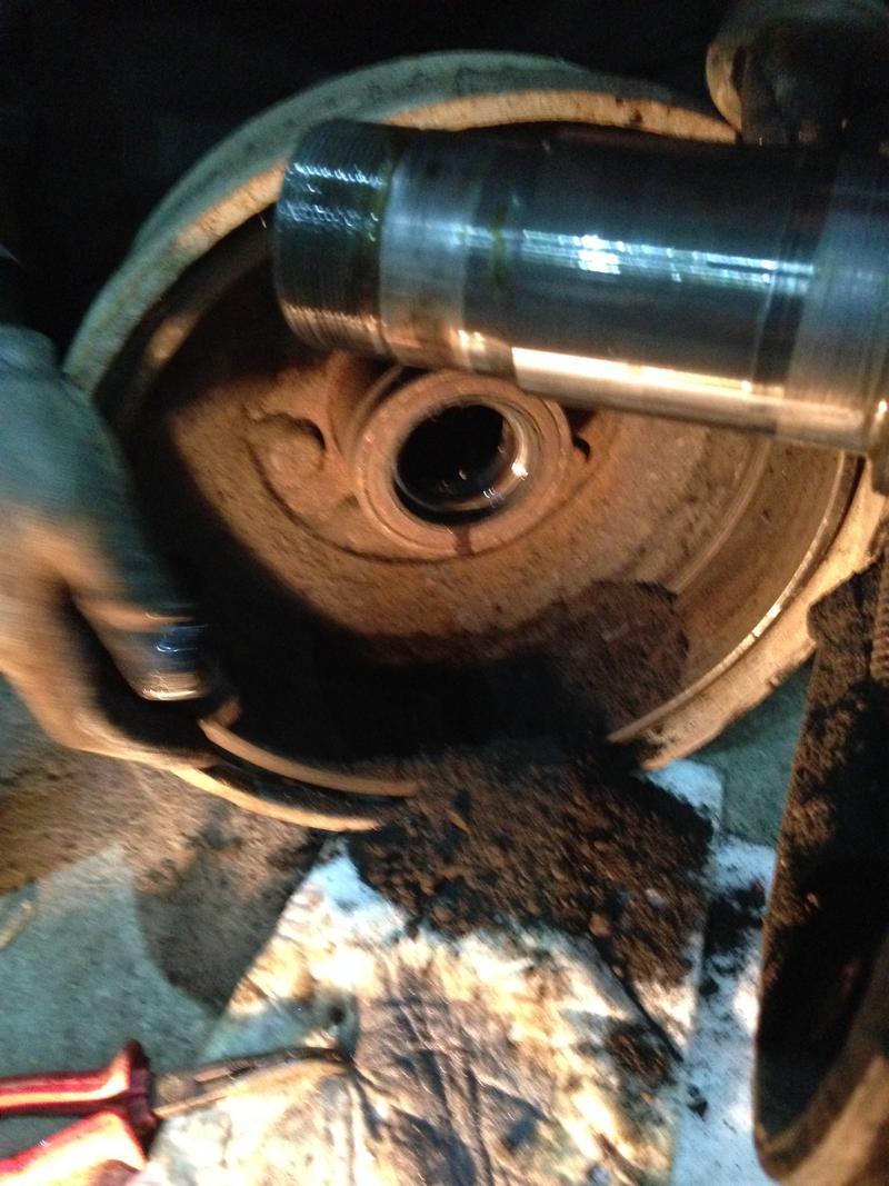

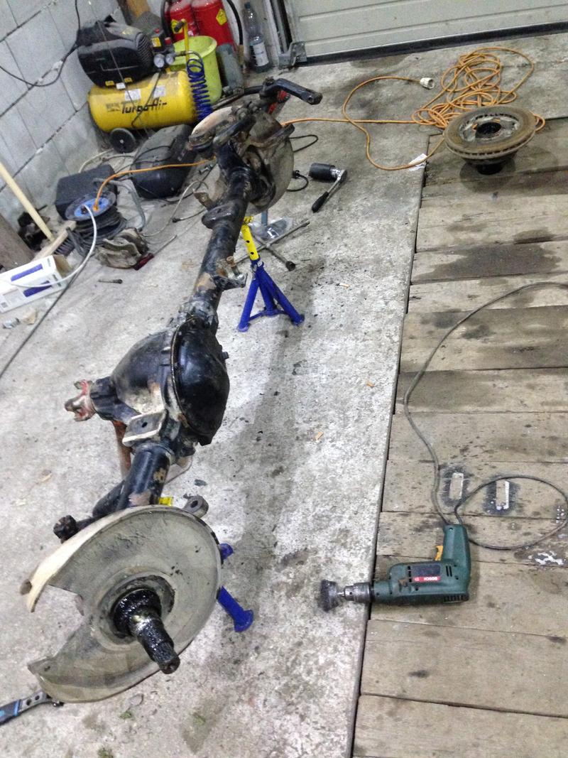

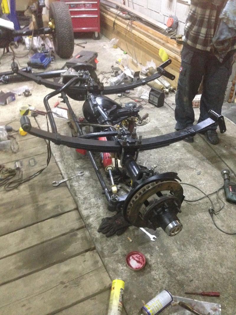

So die ersten Troubles kommen schon haha, Schraube für den Bremsschlauch in den Sattel passt ned, die mit dem Kanal für die Bremsfl., wissts wo ma sowas herbekommt? Un d das Original Handbremsseil passt a ned, muss ich basteln :-)

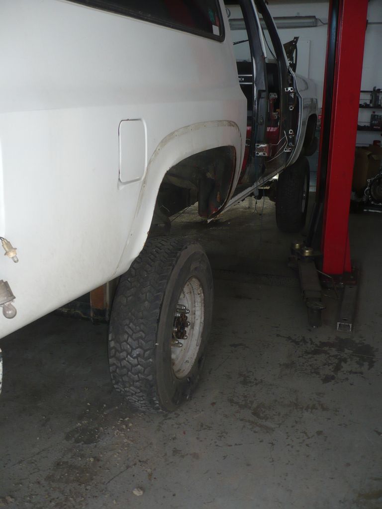

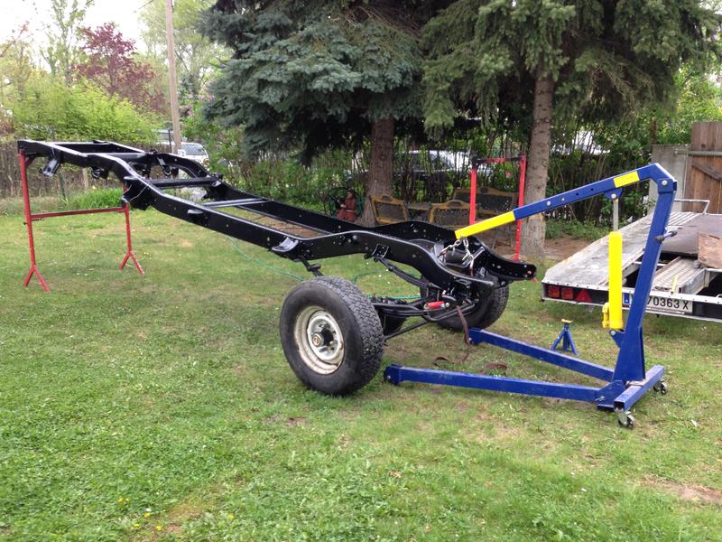

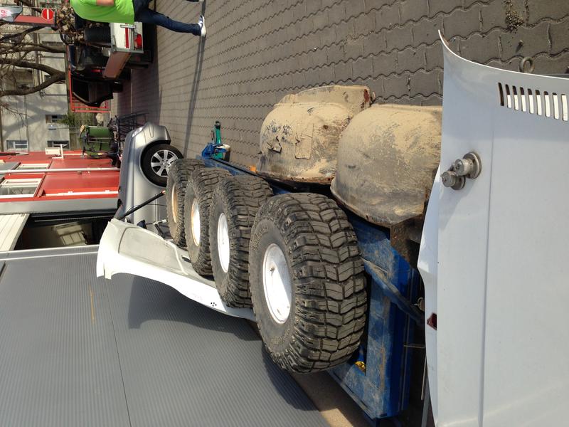

was ich mich immer frag... wie hält das bei vollast mit den 20cm blöcken zwischen blattfeder und achse Unsicher ich hätte da angst...
McMud
Mit dabei seit Mitte 2013
Wohnort: Wien
...und hat diesen Thread vor 4418 Tagen gestartet!
1. 79er K20 Suburban
BeitragVerfasst am: 02.04.2014 09:25:53    Titel:
Also bis dato hatte ich noch keine Probleme mit den Blöcken, aber du hast recht optimal ist es nicht, ich warte nur bis der Hersteller des Lift Kits mal fähig ist zu antworten....Amerika halt :D

BeitragVerfasst am: 05.04.2014 14:20:06    Titel:
Hi wie willst du den Bremsdruck für die hinteren Scheibenbremsen regeln.
Ich habe ein Ventil verbaut das den Druck um 60% reduziert.
Das reicht nicht aus die Hinterachse über bremst immer noch.

BeitragVerfasst am: 06.04.2014 08:39:40    Titel:
Müsste zum Bremsdruck Regeln nicht ein Lastabhäniger Bremskraftregler verbaut sein?
Manche älteren PKW hatten auch Bremsschläuche mit ner Art Kugelventil.
Mfg Richy

BeitragVerfasst am: 07.04.2014 08:33:33    Titel:
Das mit dem Bremsdruck muss ich mir ansehen wenn er wieder zusammengebaut ist, da kursieren unterschiedliche Meinungen im Netz, ABE wenn es Probleme gibt dann kommt ein Druckminderer für die hintere Leitung hinein.
Nein der SUburban hat noch keinen lastabhängigen Bremskraftregler, da gibt nur ja oder nein :-) würde bei den Blattfedern auch ned viel nützen ich habs noch nie geschafft ihn so schwer zu beladen dass er sich senken würde haha
