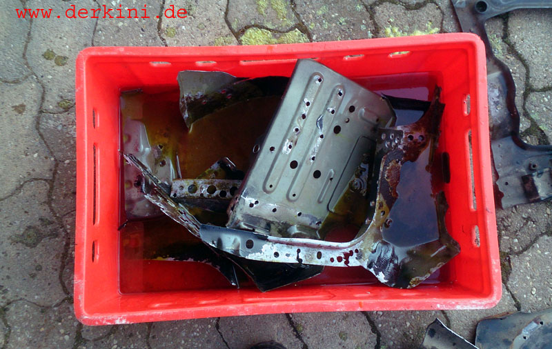

Hab heut mal weiter die Bleche getrennt:
Dann gehts an die andere Seite. Schweißpunkte finden:
Das ganze erstmal raus:
Und wieder überall das gleiche Bild:
Nachdem alles in einlagige Bleche verwandelt wurde, gibt es erst mal ein Bad für die Gesellschaft:
Eine Tafel Blech ist auch angekommen heute, die Blechschere liegt bereit, das bedeutet, morgen kann es ans schneiden, klopfen anpassen und schweißen gehen...

BeitragVerfasst am: 26.03.2014 20:41:20    Titel:
Heut alles entrostet und mit Würth Roststop Quattro behandelt:
Dann mal das ganze mit Schrauben zuzsammengetüddelt:

BeitragVerfasst am: 27.03.2014 22:37:03    Titel:
Was ist das für ein lustiges Mittelchen dort in deinem Bad?
Kini
Unterirdisch!
Wohnort: Neumarkt
...und hat diesen Thread vor 4553 Tagen gestartet!
1. Mercedes Vito 115 CDi 4x4
BeitragVerfasst am: 27.03.2014 22:56:18    Titel:
Salzsäure
