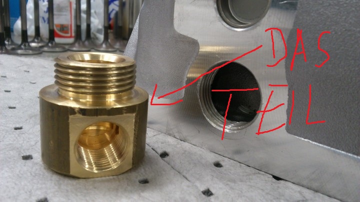

BeitragVerfasst am: 09.07.2014 17:38:08    Titel:
So habe heute mit dem Zylinderkopf-Projekt angefangen.
Hat jmd eine Idee wo ich so ein Teil oder etwas vergleichbarers herbekommen ?
Aber meine Vermutung ist immer noch das das Teil selber gedreht und anschließend gefräst wurde oder ?
Ruben
