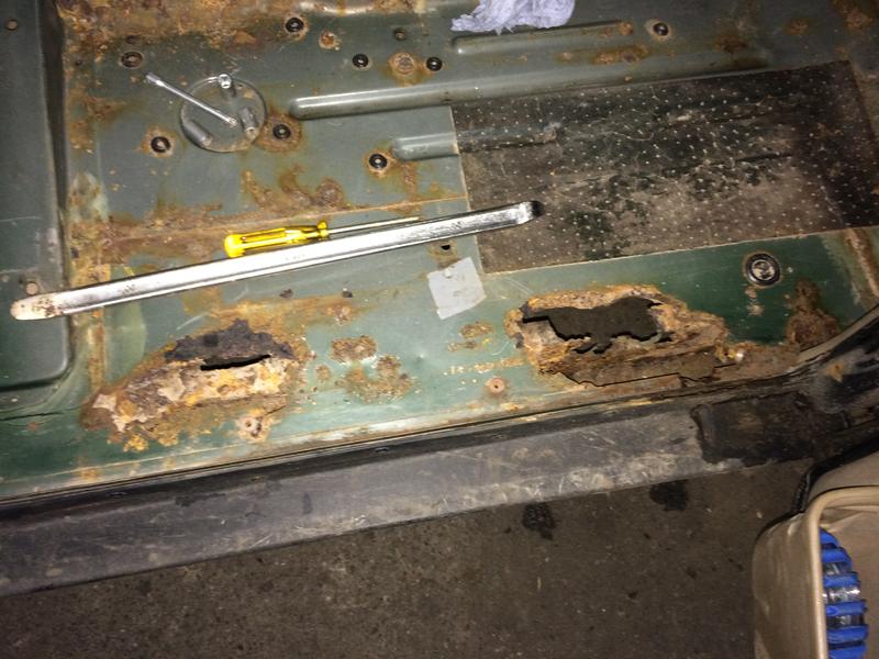

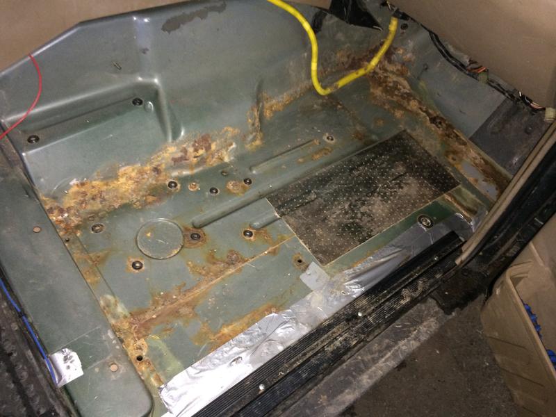

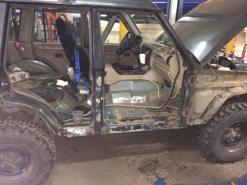

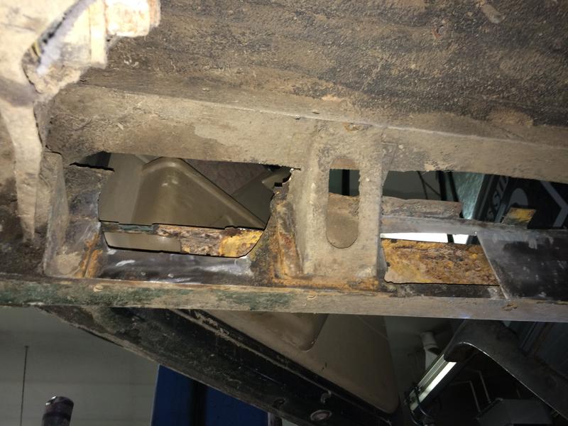

Als ich den Disco bekommen habe wusste ich das er um nochmal durch den TÜV zu kommen ein bisschen geschweisst werden muss ... und so dachte ich mir heute , fang ich doch mal an
Sitz ausgebaut und dann erstmal ein bisschen Pickern Hau mich, ich bin der Frühling
geht ja noch ... eigentlich
aber es wird ... kein thema Love it

Hei, na denn bin ich auf weitere Bilder gespannt.Mir stehts noch bevor und mir fängts krausen an wenn ich solche bilder sehe.

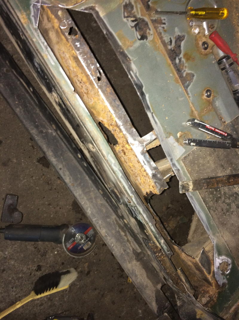

Mach das lieber mal richtig, sonst fängst du in 2 Jahren wieder an:

Wie meinst du das ? Werde das faule rausschneiden und neu einschweißen

DEN schweller brauchst du nicht mehr schweissen ,, den kannst du nur mehr KOMPLETT erneuern.
das flickweise erneuern bringt nix ,du bekommst so den rost nieee in den griff.
gruss ,michi

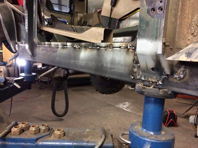

werde den denk ich erstmal flicken ... alles weitere sprengt zzt den Zeitrahmen

Ich hab es auch so gemacht, wie Johannes.
Auf einen Tag hast es rausgetrennt und das Rechteckprofil eingeschweißt.

Dann ist wenigstens Ruhe.
Bleche über Schweller habe ich auch lange gemacht, aber dauert fast länger und wird zur neverending Story.

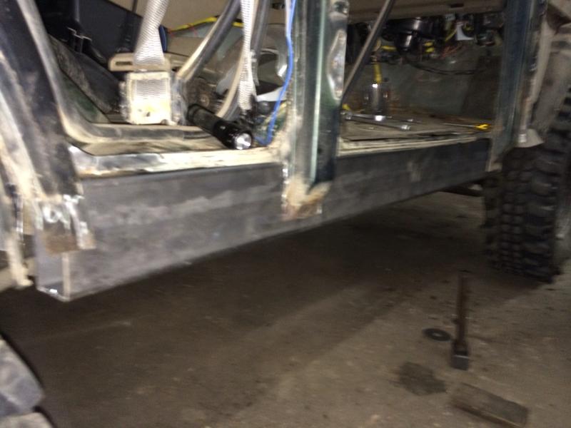

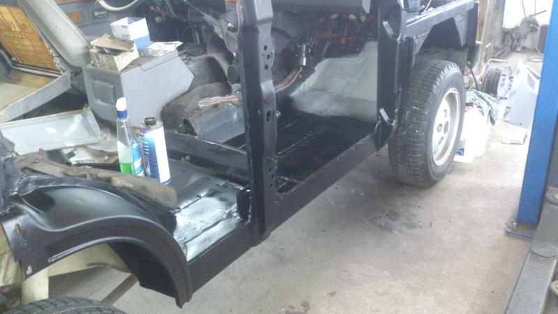

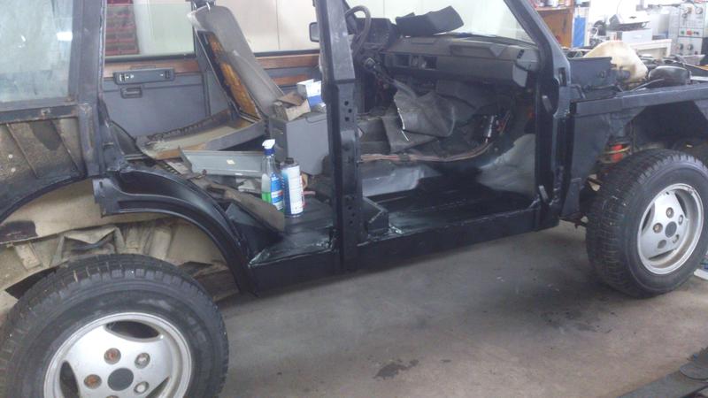

Jo .... Als ich dann so am schibbeln war - hab ich festgestellt das es doch mehr Sinn macht so wie ihr vorzugehen
Gesagt getan 150x6x12 cm schwarz Vierkant Rohr in 3 mm stark und ab geht's
Allrad, aus Freude am tanken

Respekt Respekt Respekt Respekt
Jetzt hast du dann für lange Zeit Ruhe Supi
Bin schon wieder am zusammenbauen Hau mich, ich bin der Frühling
Morgen fange ich mit der linken Seite an.
Da ist noch mehr zum rausschneiden Ätsch

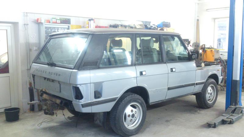

Nice :) hab auf den ersten Bildern nichtmal erkannt das es ein RR ist Respekt

besser gleich ordendlich dann ist auch ruhe.

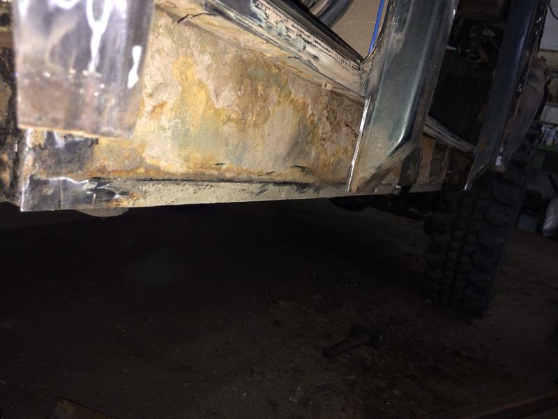

BITTE BITTE BITTE nach dem schweissen und lackieren alles mit hohlraumwax FLUTENsonst rostet das ganze wieder von innen durch.
ganz wichtig sind da die A und B säulen unten ,das sind ja kästen und da rostet es drinnen wie irre.
gruss ,michi

ich hab schon xxx geschweisste schweller gesehen die nach ein paar jahren wieder durch waren weil NIX drinnen war .
AUSSEN waren sie allerdings 4mm dick mit unterbodenschutz zugepappt.
den vogel hat letzte woche ein defender abgeschossen ,,, 4 jahre alt und 5mm dick wax am GETRIEBE , am VTG und am auspuff Hau mich, ich bin der Frühling Hau mich, ich bin der Frühling
der rahmen hinten innen war allerdings dafür STAUBTROCKEN Nee, oder? Nee, oder?
es gibt echt nix was es nicht gibt.
gruss ,michi

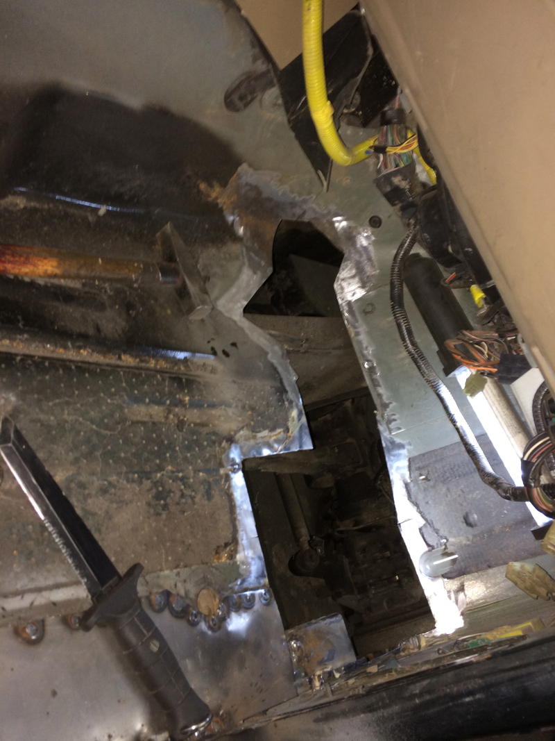

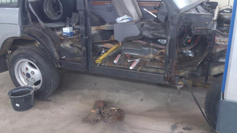

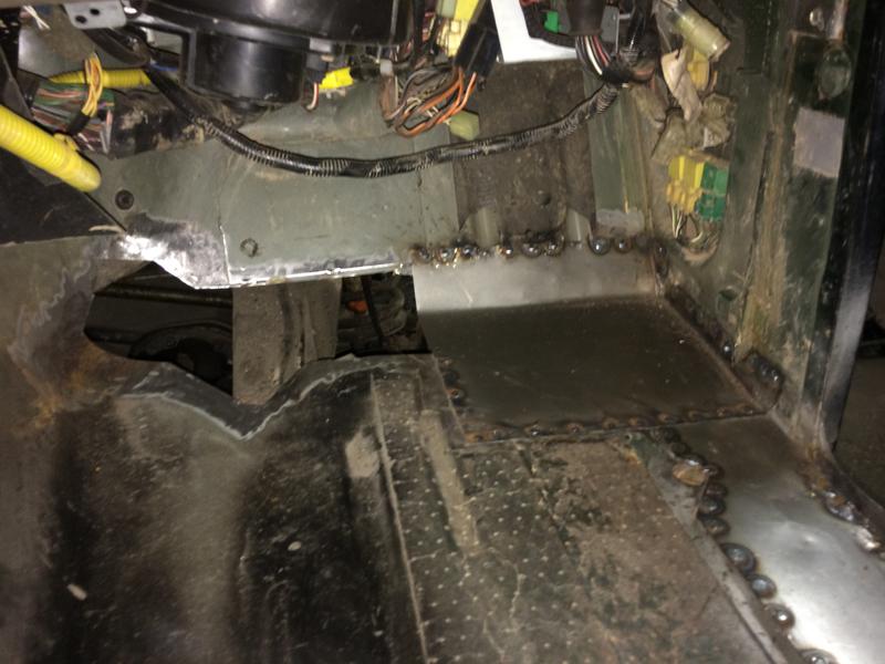

BeitragVerfasst am: 11.01.2014 19:52:47    Titel:

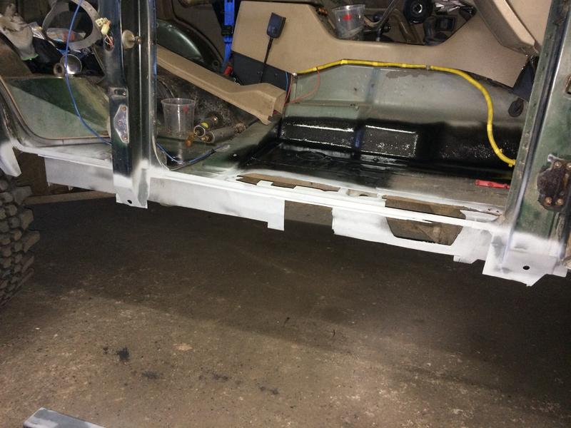

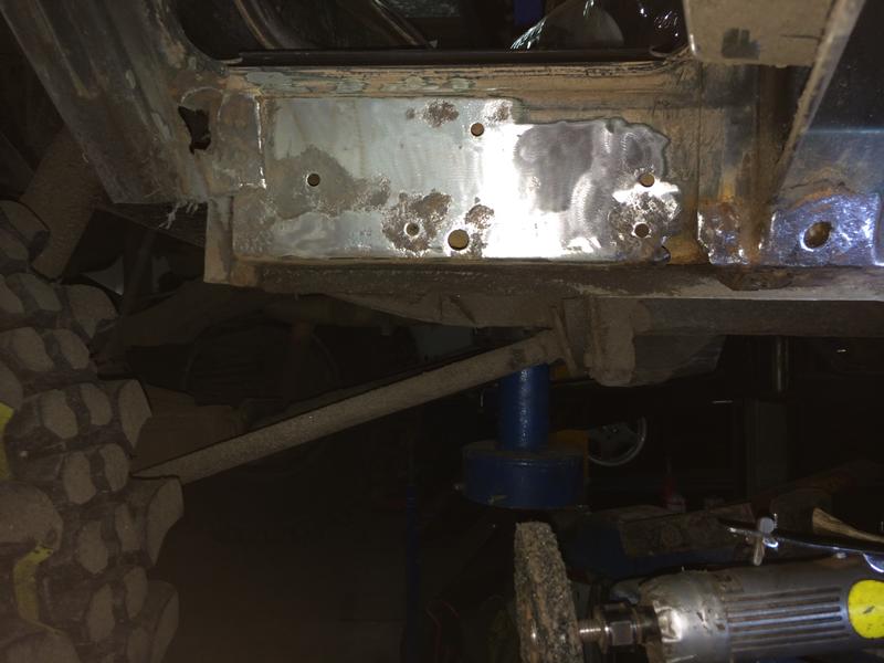

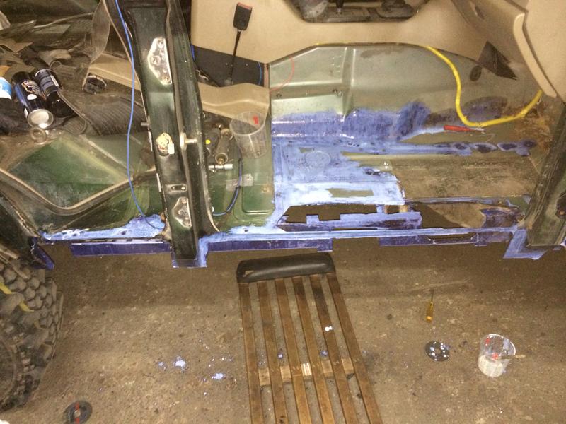

ja nun ist es wieder ein bisschen weiter ... hab dann nun auch Nägel mit köpfen gemacht und nun wirklich alles rausgeschnitten auch wenn ich eigentlich erstmal nur war "drüberbraten" wollte aber so is das Gewissen auch befriedigt
aber seht selbst
Montag gehts weiter ...
