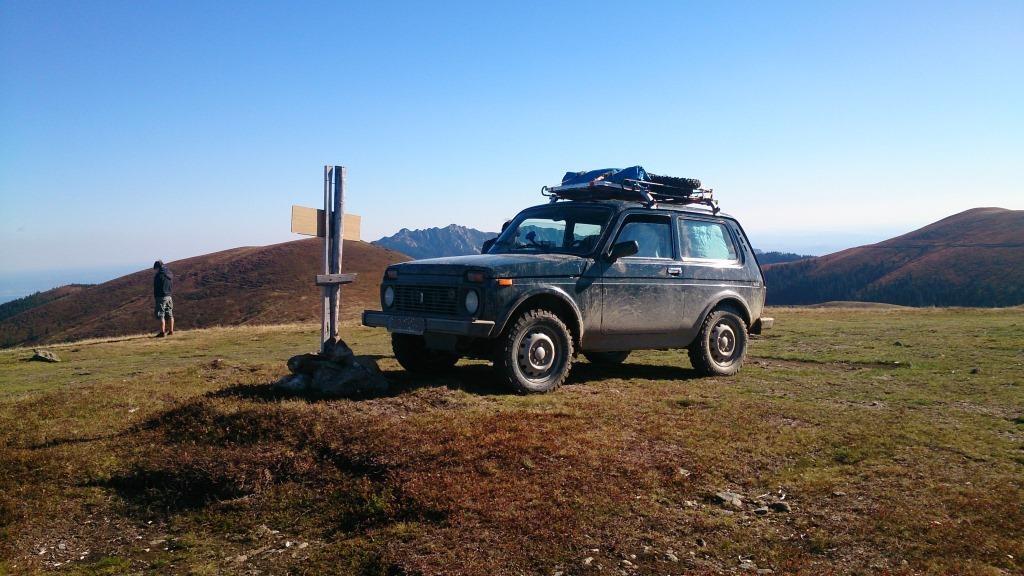

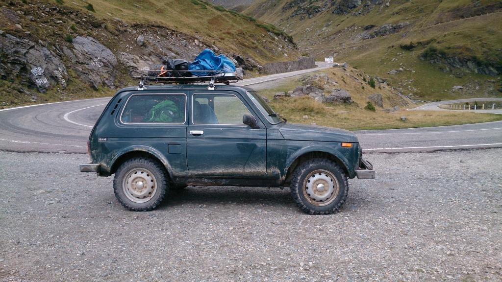

fortytwo
Mit dabei seit Ende 2013
Wohnort: München / Györ
1. Pajero V20
BeitragVerfasst am: 02.10.2013 19:23:01    Titel:
Wir haben Nortenha MTK2 drauf. Die passen auch auf die Originalfelgen und sparen somit einiges an Kohle.
Ich war überrascht wie gut die sich im Gelände machen. Besonders auf weichem Untergrund oder Matsch kommt man weit. Wir haben uns erst festgefahren als der Matsch tief genug war um flächig aufzuliegen ;-)
Auf der Straße sind sie fahrbar, aber natürlich keine Rennreifen.
