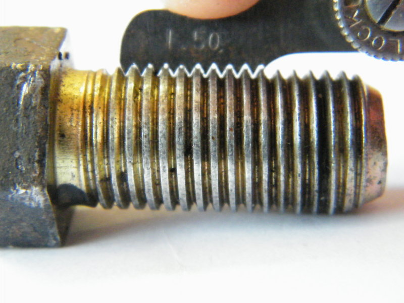

Hallo zusammen
Da ich sowieso noch ein paar schrauben sonst bestellen muss suche ich grad noch Ersatz um "Gammelschrauben" auszuwechseln. Nun finde ich aber keine spezifikationen zu den schrauben. Und ich weiss auch nicht was für ein Gewinde es genau ist. Die einen scheinen ein M12 x 1.5 zu sein oder doch nur M12 x 1?
Es geht um folgende:
Nr.43
http://nissan4u.com/parts/patrol_gr/el_y60/1996_12/type_12/body_front_roof_and_floor/frame/illustration_2/
Nr.22
http://nissan4u.com/parts/patrol_gr/el_y60/1996_12/type_12/body_front_roof_and_floor/frame/illustration_1/
Wenn ich mit dann die Teilenummer anschaue und sie im Orakel eingebe bekomme ich keine schlaue Antwort.

BeitragVerfasst am: 17.04.2013 12:03:37    Titel:
Beides m12x1,25

BeitragVerfasst am: 17.04.2013 13:22:43    Titel:
Danke, aber ich hab noch was übern Mittag besorgt, und müsste dir auf grund dessen wiederpsrechen.
Ist ne Originalschraube vom Abschlepphaken. Und die Gewindesteigungslehre besagt 1.5

BeitragVerfasst am: 17.04.2013 17:02:09    Titel:
Muss mich selber auch noch korregieren. Die Schraube vom Abschlepphaken ist eine M14 x 1.5 (ganz was komisches oder irre ich mich?)
BeitragVerfasst am: 17.04.2013 18:16:40    Titel:
1,5 kenne ich vom Patrol nicht.
Keine einzige habe ich mit der Steigung bei mir damals ausgebaut.
Wenn das bei dir so ist, dann kauf 1,5er Schrauben.

BeitragVerfasst am: 17.04.2013 21:57:56    Titel:
ist einfach komisch, weil die dinger sind ja nicht nachträglich rein geschraubt worden. Weil die Mutter ist ja im Ramen verschweisst. Aber ich werde morgen mal zu meinem Schraubenmensch fahren und ein paar Muttern ausprobieren.

BeitragVerfasst am: 17.04.2013 22:51:48    Titel:
M14x1,5 ist aber nicht so unüblich bei Nissan.
An meine Terrano und Pathfinder sind einige von der Größe zu finden.

BeitragVerfasst am: 17.04.2013 22:56:06    Titel:
Vielen können es mit 1,5 aber nicht sein, da fast alles über M8 1,25er oder Standart-Gewindesteigung hat.
BeitragVerfasst am: 18.04.2013 17:32:35    Titel:
Hatte an meinem TerranoII allerdings auch M14 x1,5, hatte mir den abschlepphaken mal am baumstumpf verbogen und hab ihn zum richten abgebaut und es da gesehn was es für schrauben sind von daher kann das schon sein!

hallo,
hätte was für dich!
besorg dir noch eine schieblehre für durchmesser.
eine gewindemesslehre und vieles wird leichter.
