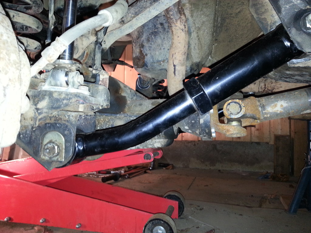

Nachdem wir ja nicht nur GORM fahren und 2012 auch schon vorbei ist, nun also ein neuer Thread zum Dirty Duck Umbau:
Das frühe Aus beim 24h-Rennen 2012 war ja nicht nur der gerissenen Kardanwelle geschuldet, sondern vor allem dem ganzen maroden Fahrwerksvorderbau. Wie sich damals herausgestellt hatte, waren die Motorträger wohl schon seit Dirty Duck's Tagen als Daily Driver weg, d.h. kein Gummi mehr vorhanden. Damit hat sich der Motor bis zu 5 cm rechts und links im Rahmen gedreht und damit Antriebsstrang und Auspuff (den wir in jedem Rennen verloren haben!) in Mitleidenschaft gezogen.
Also vorletztes WE erstmal zwei neue Motorträger und neue Längslenker vorne eingebaut. Alles Teile stammen von "Ironman 4x4 Fab" aus den USA. Jack Carter, der Inhaber baut alle Teile selbst und testet bei verschiedensten Hardcore-Veranstaltungen in den USA.

du hast noch den originalen panhard drin? macht der probleme?
ich würde zu nem HD raten, der ist viel viel massiver und der blöde konus-kopf oben ist dann auch geschichte Euer Wunsch sei mir Befehl
...und hat diesen Thread vor 4835 Tagen gestartet!
BeitragVerfasst am: 24.02.2013 22:29:51    Titel:
Der Panhard ist abgerissen, ja. HD-Panhard steht an, ist aber noch nicht da.

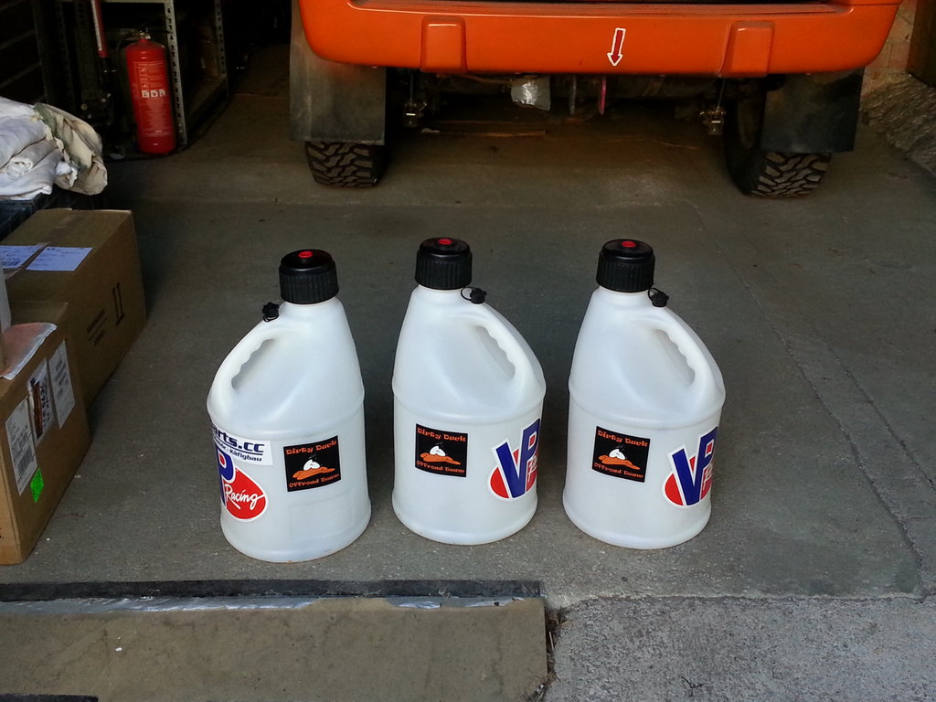

So, um dem Problem mit dem langsamen Tanken bei der Baja 300 zu begegnen gab's heute erstmal drei neue 20L-Schnelltankflaschen:
