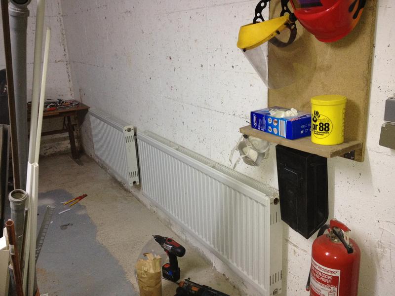

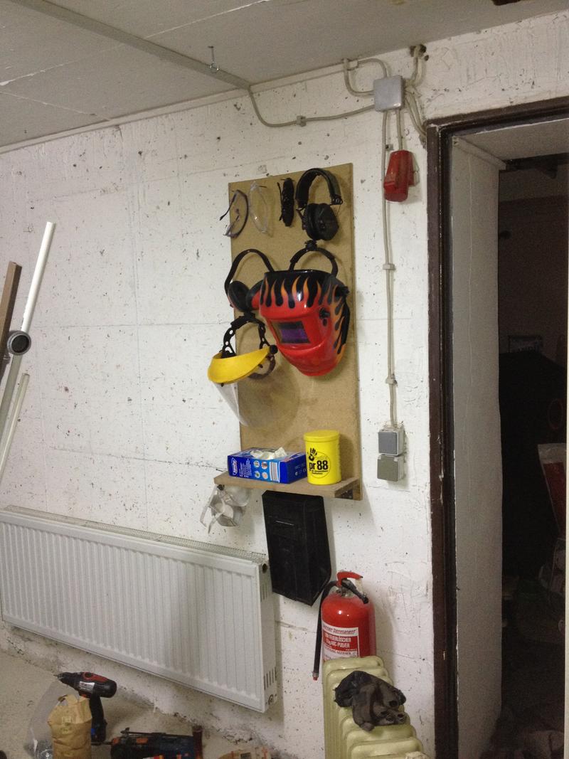

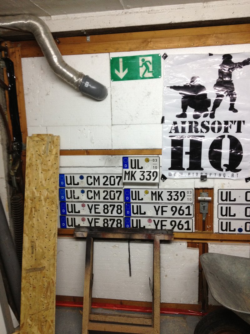

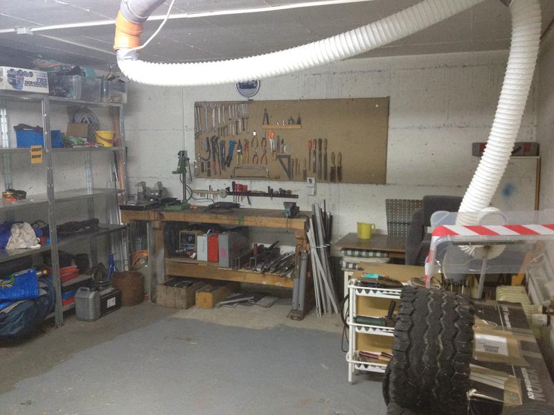

Hab heute außerdem die Werkstatt endlich ganz freigeräumt, so das ich mit dem einräumen anfangen konnte. Zuerst gabs mal ne Wand für das ganze Sicherheit`s Zeug:

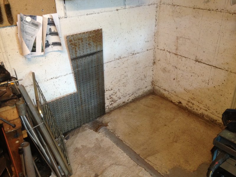

Danach noch zwei Heizkörper:
Morgen kann ich endlich die Heizkörper anschließen und die Absaugung weitermachen...

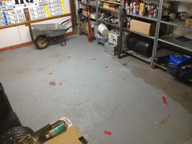

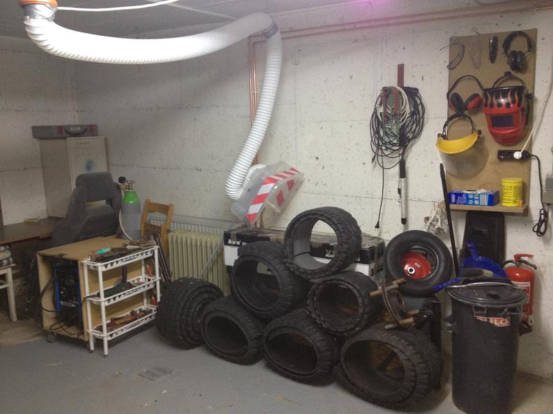

So, die Werkstatt ist soweit fertig geworden heute:
Die roten Markierungen sind die Außenmaße vom Hägglund:

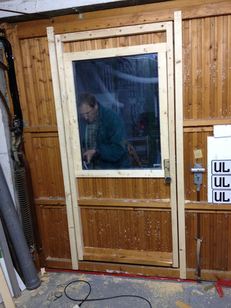

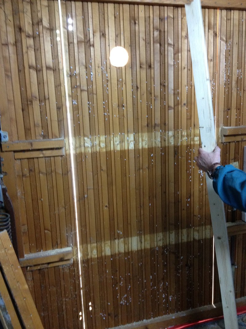

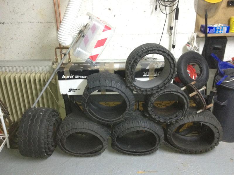

Da ich ja noch kein Material zum weiterbauen hab, hab ich an der Werkstatt weitergemacht...
Vorher:
Während:
Fertig:

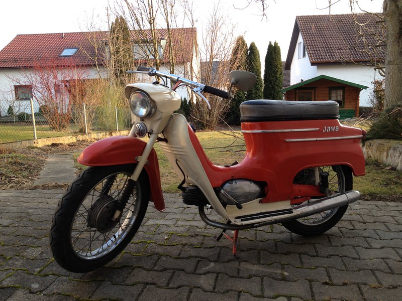

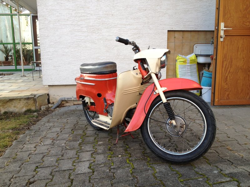

Kleines OT: Mein Moped hab ich auch ausm Winterquartier geholt:

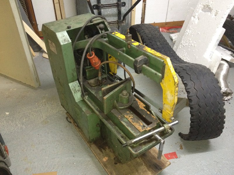

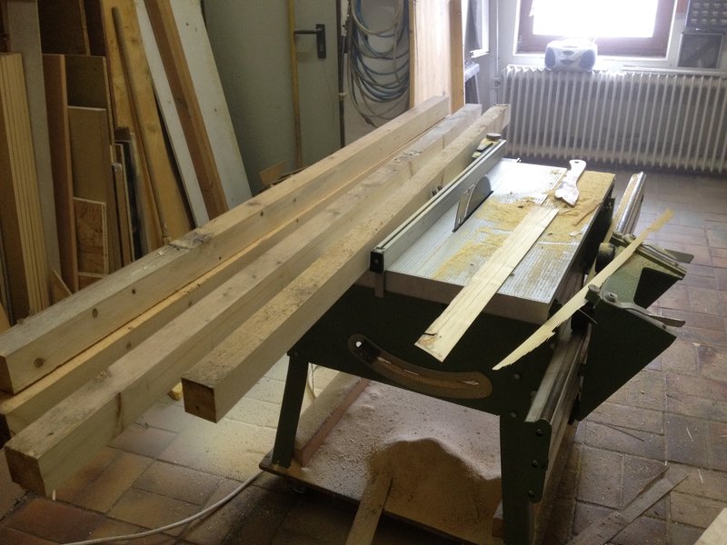

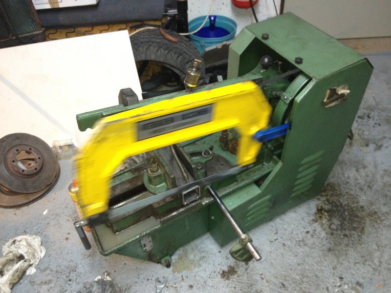

Hab heute die Säge geholt und wieder flott gemacht:
Nach nem "bisschen" putzen, nem Ölwechsel und bissschen Liebe läuft das Ding wieder wie am ersten Tag. Nicht schlecht wenn man es für 150€ als defekt gekauft hat... YES YES

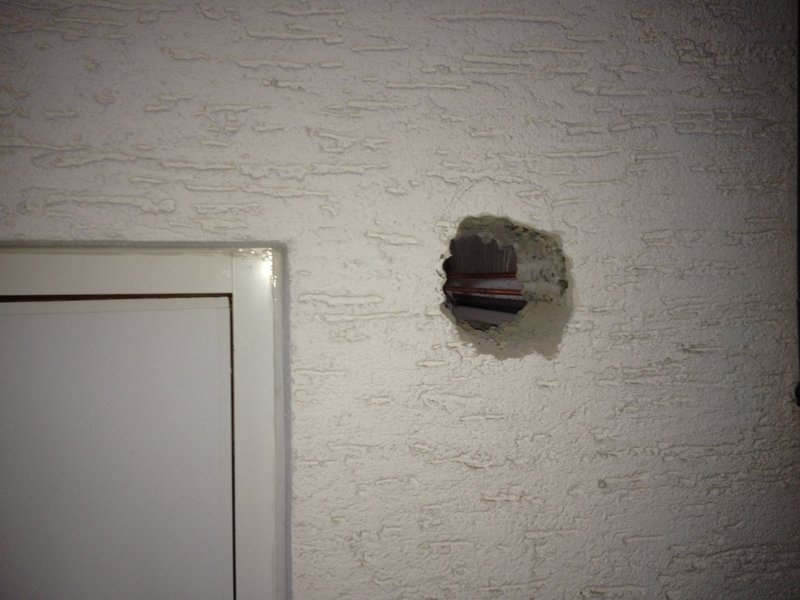

Dafür haben wir dann den Durchbruch für die Absaugung gemacht:

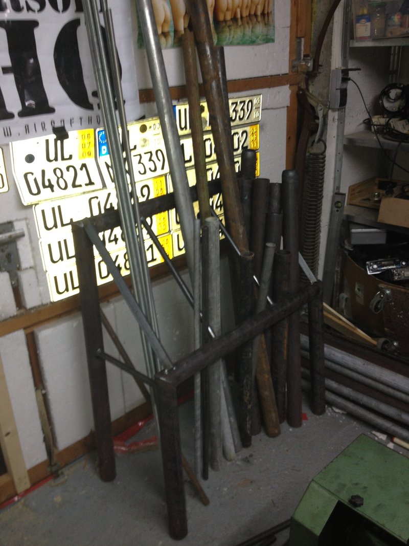

Und nen Regal für die kürzeren Rohre:

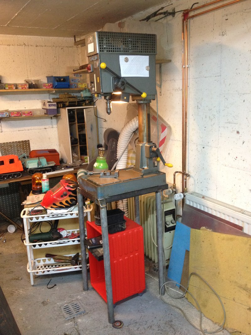

Die Bohrmaschine hat auch einen Tisch bekommen heute:

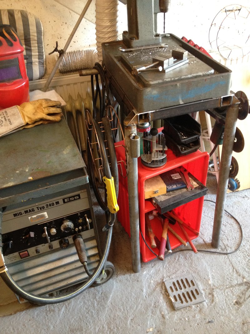

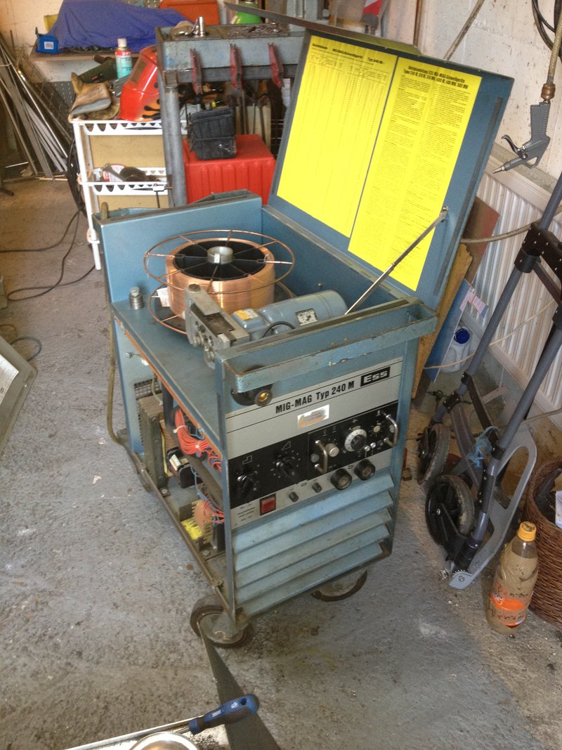

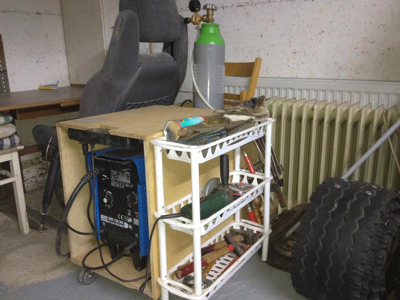

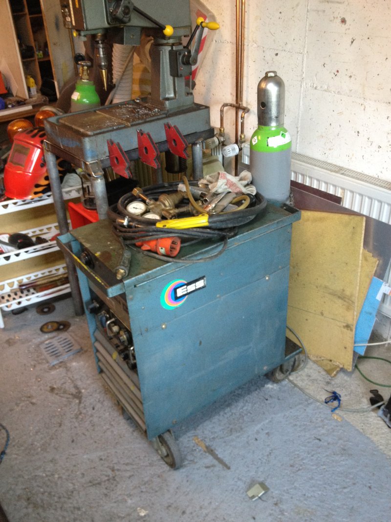

Hab mir gestern endlich ein richtiges Schweißgerät gekauft:
Saubergemacht:

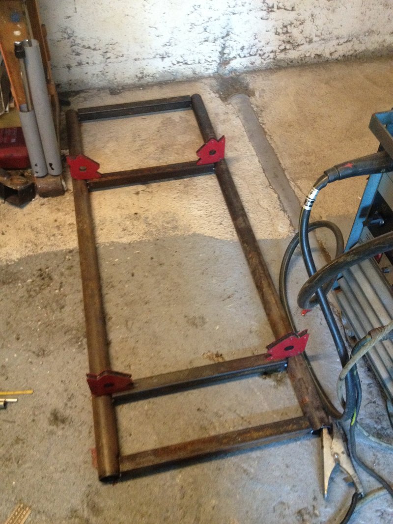

Und das ganze Zeug an den Tisch der Bohrmaschine gemacht:

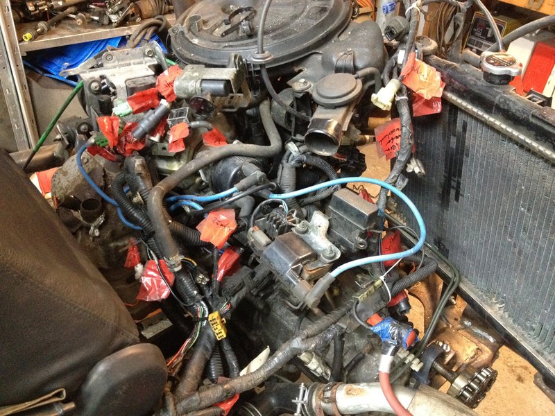

Dan hab ich den Kabelbaum fertig gemacht und alle Ventile, die Zündspule, etc. festgemacht:

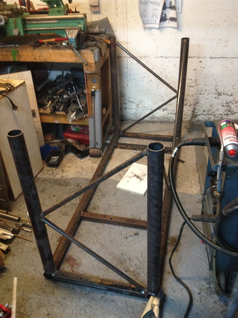

Hab heute mal Platz gemacht für die Drehbank:
Und angefangen einen Tisch dafür zu bauen:
Morgen muss ich den Jaguar weitermachen, aber vielleicht schaff ich es noch die Drehbank zu montieren. Als erstes will ich mir "Dimple Dies" drehen, dann bekommt der Hägglund schöne "Speedholes"... Hau mich, ich bin der Frühling rotfl

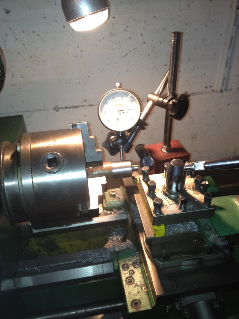

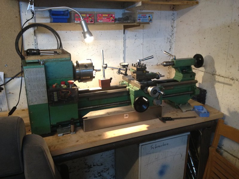

Hab heute noch nen bisschen Zeit gefunden um den Tisch fertigzustellen und die Drehbank zu montieren:
Der Rundlauf ist <1/100mm... YES
www.fzt-gepraegs.de

BeitragVerfasst am: 19.06.2012 23:02:58    Titel:
Und wie ist der Rundlauf, wenn du es ausspannst und wieder einspannst? Unsicher

BeitragVerfasst am: 19.06.2012 23:10:14    Titel:
Wahrscheinlich schlechter... Vertrau mir Keine Ahnung hab ich nicht gemessen, und ja ich weiß dass der Wert so nichts aussagt, hab eigentlich auch nur die Skalen der Vorschübe gemessen... Vertrau mir

Die Drehbank ist die richtige Wahl.
So ein Modell tut bei mir schon lange seinen Dienst.

BeitragVerfasst am: 20.06.2012 06:12:14    Titel:
Das liegt dann aber nicht an der Maschine selbst; Bei nem 3-Backenfutter sollte der Rundlauf auch dann noch gut sein.

BeitragVerfasst am: 20.06.2012 10:03:26    Titel:
el Bodo hat folgendes geschrieben:
Naja, wenn man an einer frisch überdrehten Fläche eine messbare Eiform hat (und das nicht z.b. an einem dünnwandigen Teil liegt), dann ist in Sachen Spindellagerung aber auch richtig was im Argen bzw. die Maschine eigentlich Schrott - wie Steinbruchsoldat schon sagte:
Interessant beim Arbeiten ist m.M. sowas wie die Wiederholgenauigkeit des Futters, die Parallelität der Achsen zur Spindel (dreht man wirklich eine zylindrische Fläche oder doch einen Steilkegel?), die Ganggenauigkeit der Kurbeltriebe (Nimmt mit Verschleiß und schlechter Wartung ab) usw.
Gratuliere zur Maschine, inzwischen hast du echt eine ansehliche Werkstattausrüstung. YES
BeitragVerfasst am: 20.06.2012 10:42:49    Titel:
Die Werkstatt wächst!
Dazu gratuliere ich dir.
Die Drehmaschine wird wohl für die meisten Anwendungen reichen. Da bin ich mir sicher.
Aber von einer vernünftigen Spindellagerung kann man in der Klasse nicht reden.
Meist sind da Kegelrollenlager verbaut.
Bau gerade selbst eine Drehmaschine auf eine neue Kurzkegelwelle mit Spindellager um und muss sagen, das die Lager ein kleines Vermögen kosten.
Aber dafür wird man mit Präzision verwöhnt!
