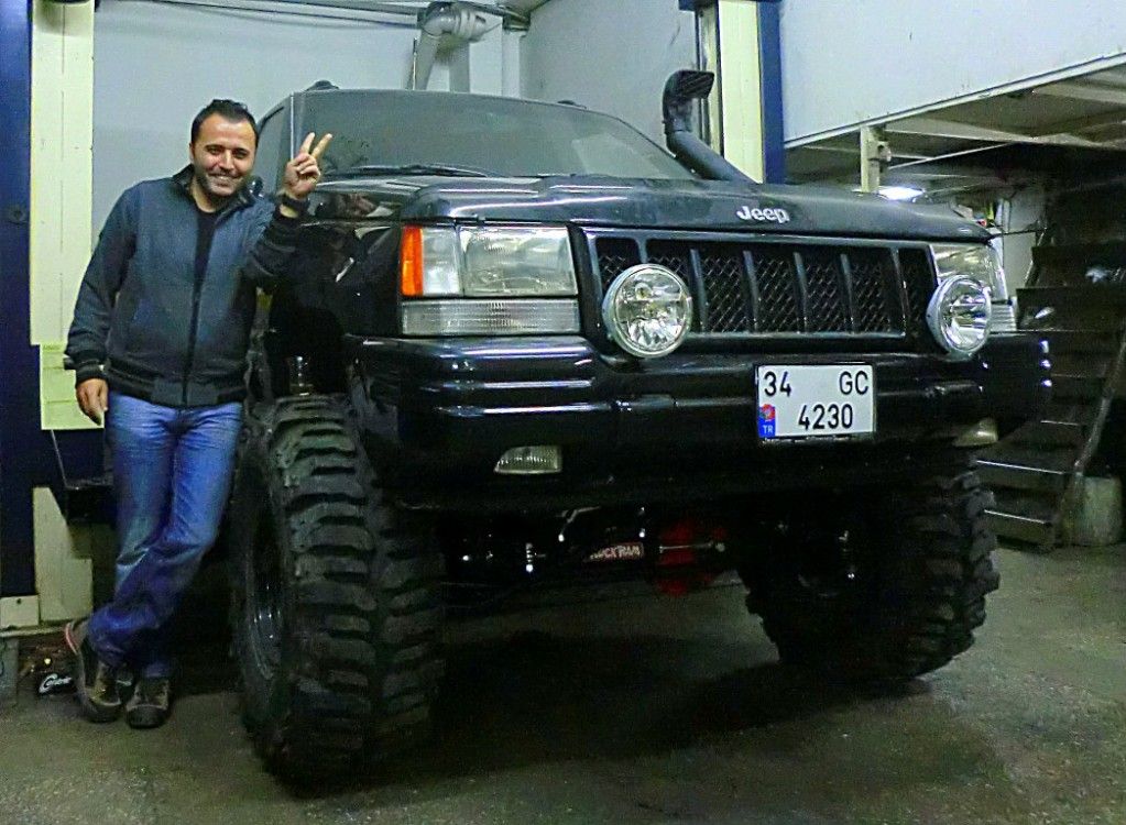

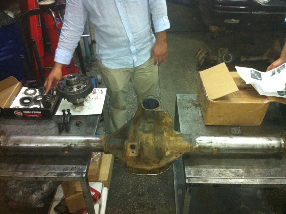

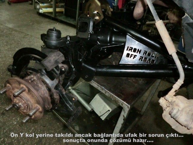

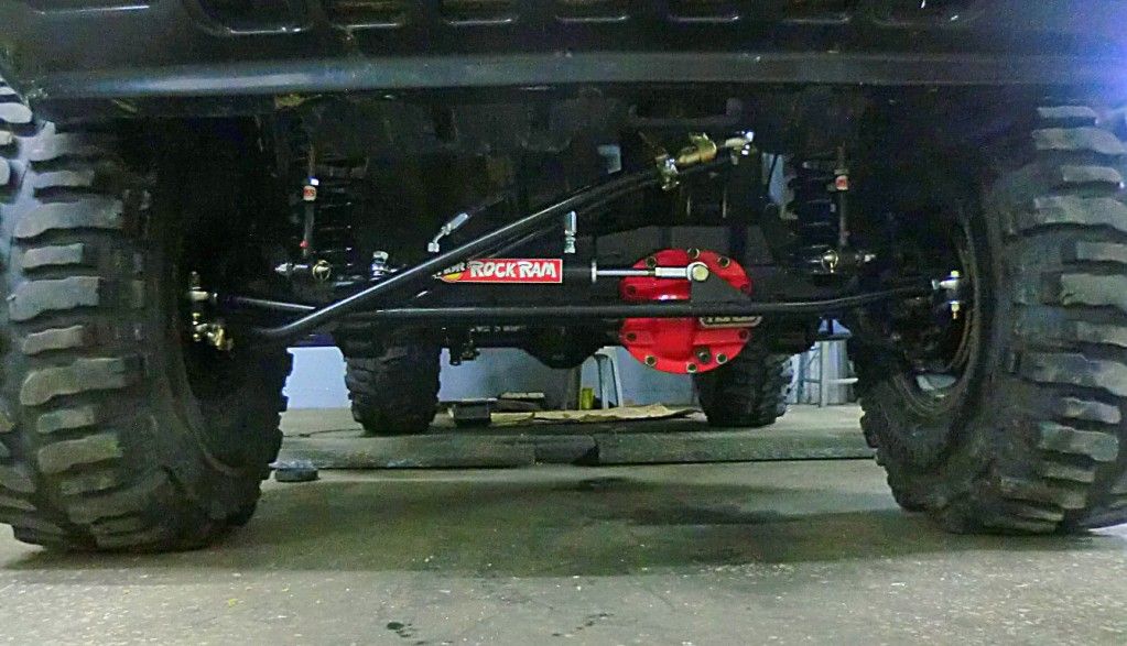

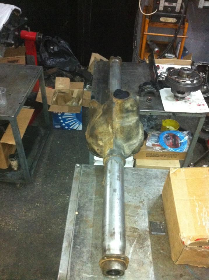

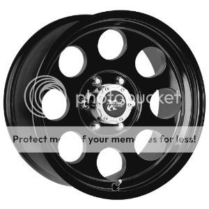

Unsere Jeep ist ein 1998 Grand Cherokee ZJ 5.9 aus Sonnigen İstanbul - Türkei.
- 7" Critichal Path Long arm Lift kit
- Blistein 5125 Schoks
- JKS Swaybar Quicker Disconnects
- Front Hight Pinion Dana 30
- ARB air Locker
- Inner Axle Sleeve Kit
- Over Axle Truss kit

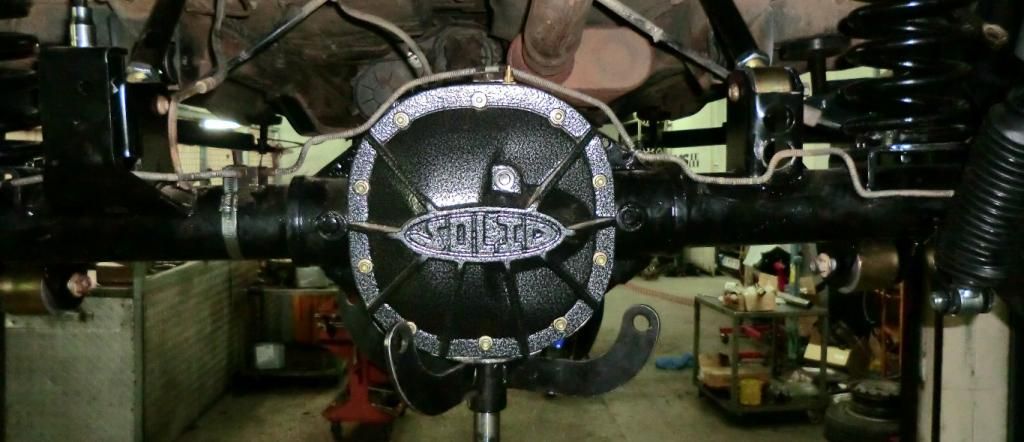

- Rear Ford Explorer 8.8

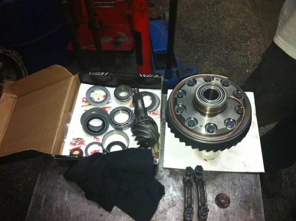

- 4.88 Nitro Gear Ring & Pinions

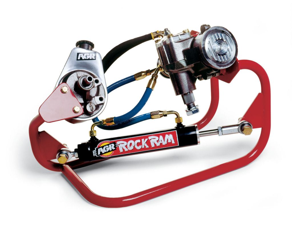

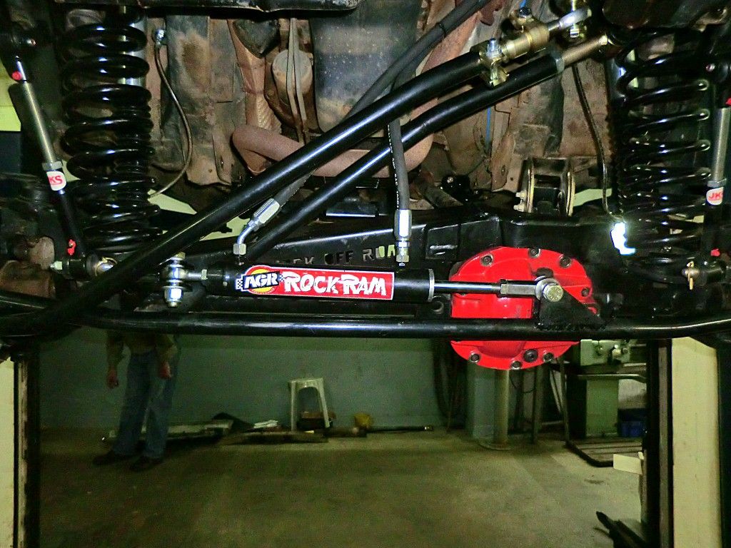

- AGR Performance ROCKRAM Steering Systems
- 37 x 13 x 15 Süper Swamper Bogger
- Procomp 10 x15 Whells

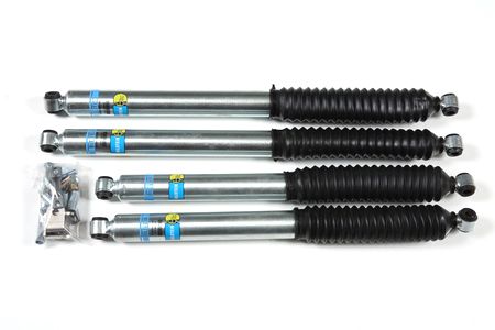

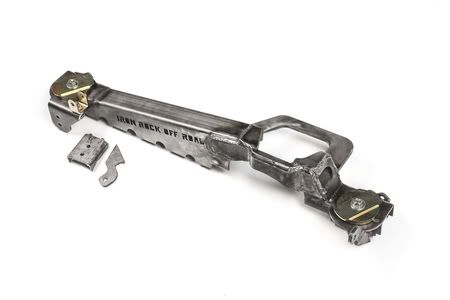

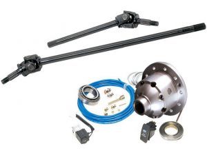

- Hd Axle & ARB Air Locker kit

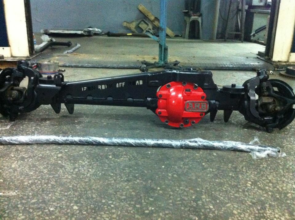

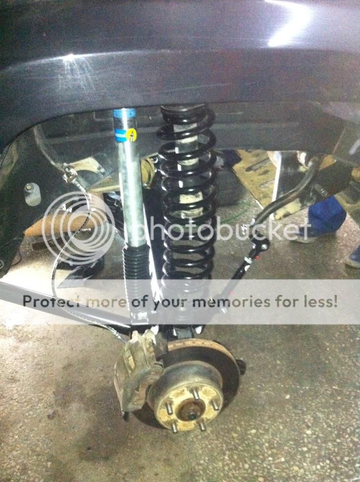

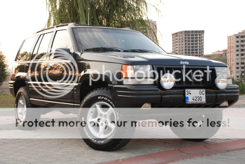

Vorher ;

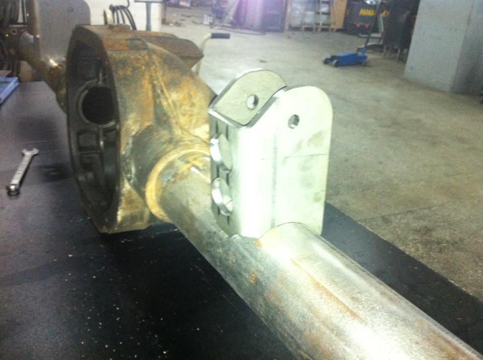

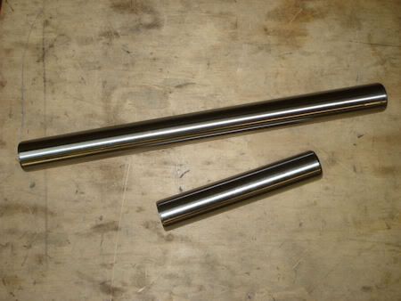

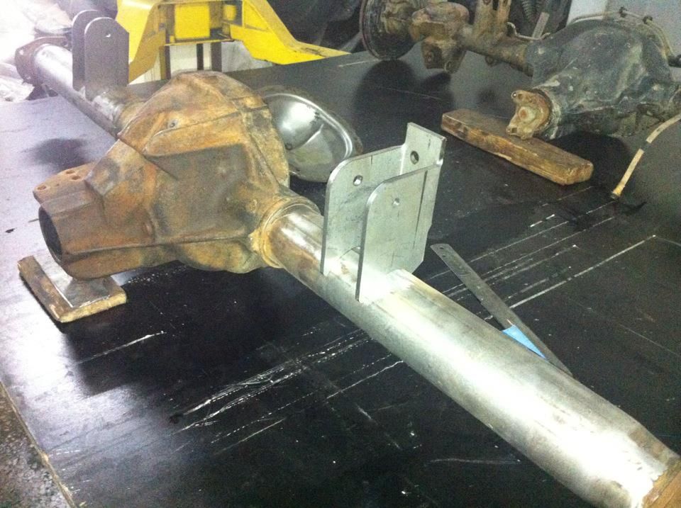

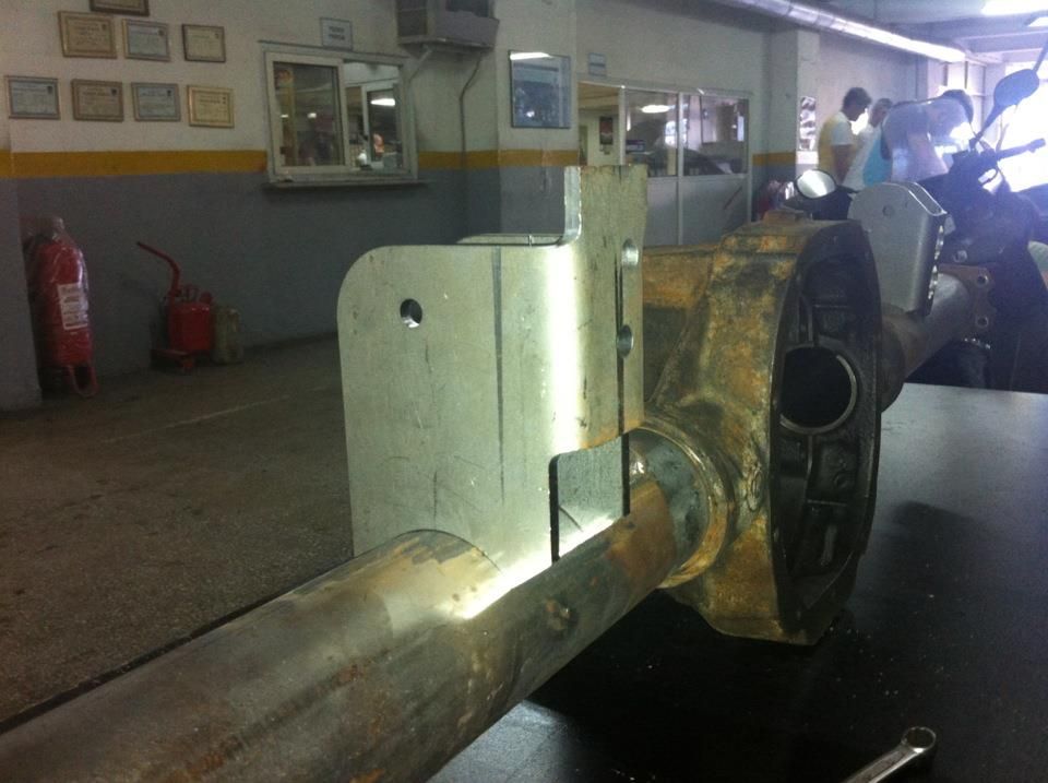

Wie wird das Inner Sleeve Kit montiert?
Schwanz haben reicht nicht,
Fux muß man sein!
Rubber Duck
Wohnort: Way Down South
1. Grand Cherokee ZG 5,9
BeitragVerfasst am: 11.11.2012 20:13:05    Titel:
Auf den Bildern sieht es aus wie reingehämmert/-gepresst und dann verschweißt.

BeitragVerfasst am: 11.11.2012 21:00:22    Titel:
Rubber Duck hat folgendes geschrieben:
Rubber Duck
brauch mann das ? Unsicher ist nicht die verbindung zwischen achsrohr und diffkörper die schwachstelle ...
meder
Freier VIP Benutzer mit Titel
Wohnort: Haidershofen
1. 2009' Nissan Patrol 3.0
BeitragVerfasst am: 11.11.2012 21:06:42    Titel:
@ Bome: Weist eh was bei mir in der Einfahrt steht Heiligenschein
Wann fangen wir mit dem Projekt an Es gibt nicht, was man nicht auch punkten kann
Lg.
Marcus
www.offroad-ernsthofen.com
meder
BeitragVerfasst am: 11.11.2012 21:08:12    Titel:
kerkermeister hat folgendes geschrieben:
Ist dafür nicht der Over Axle Truss Kit? Unsicher
Lg.
Marcus
BeitragVerfasst am: 11.11.2012 21:53:32    Titel:
meder hat folgendes geschrieben:
und wofür sind die rohre dann ?
Bome
Pussywagon Deluxe Driver
Wohnort: Oberösterreich
BeitragVerfasst am: 11.11.2012 21:57:32    Titel:
ich denk mir das sind ganz einfach 2 unterschiedliche arten achsen zu verstärken Grins
