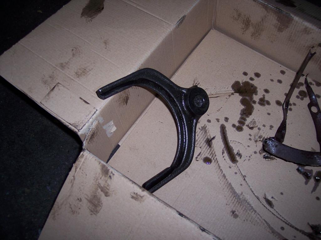

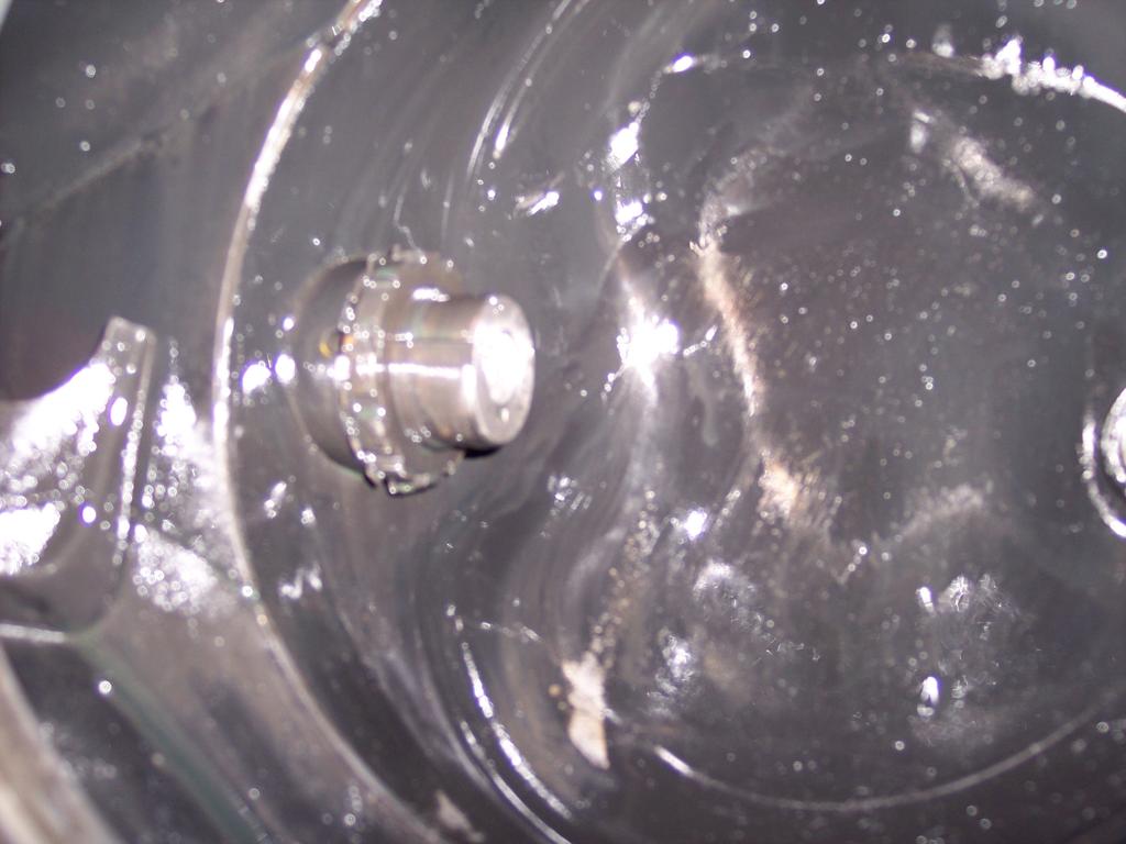

BeitragVerfasst am: 12.11.2012 11:48:36    Titel:
So...
Komme gerade von der Verwandtschaft / NISSAN Autohaus
Druckdose hält Vakuum, also Membran i. O.
Dann Öl an Diff abgelassen
Schaltgabel für Ring/Sperre liegt lose im Gehäuse Obskur
dann Ring manuell ausgekuppelt => Sperre draussen
als ich dann vom Hof gefahren bin, war die Sperre auf einmal wieder drin, Kacke traurig
Kamera wird repariert, sonst hätten wir ins Gehäuse geschaut.
Deshalb ist auch nicht klar, was defekt ist.
Schaltgabel oder Zylinder von Druckdose
oder einfach nur auseinandergefallen
ET-Preise mal nachgeschaut...
Zylinder mit Druckdose ca. 850 Euro + MwSt. Hau mich, ich bin der Frühling
Schaltgabel nicht gelistet, muss angefragt werden.
Na dann...
Neuer Termin in 2 Wochen, da in der Werkstatt viel los ist und ich den Patrol gerade nicht brauche.

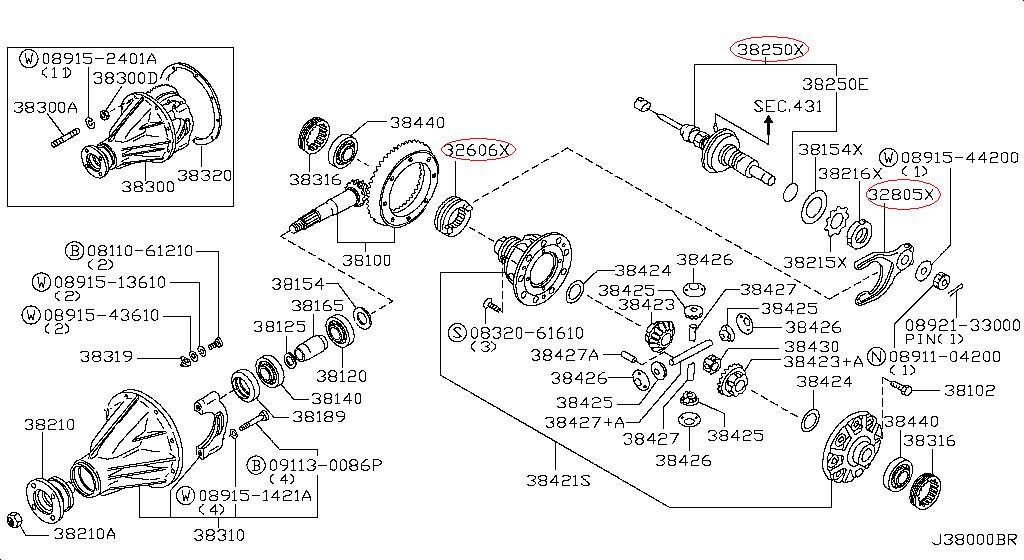

BeitragVerfasst am: 13.11.2012 09:57:19    Titel:
Schaltgabel 32805X ca. 250 Euro + MwSt.
Das geht ja noch...
Aber der Zylinder ist zu heftig für 1000 Euro.

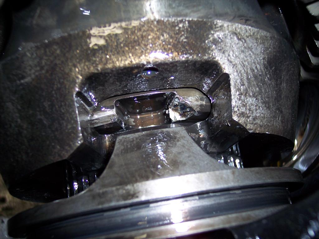

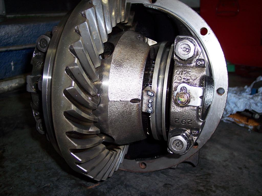

BeitragVerfasst am: 28.11.2012 09:50:51    Titel:
So... Diff hatte ich ausgebaut.
Obwohl ich immer pfleglich mit der Sperre umgegangen bin (beim Aktivieren), habe ich ganze Arbeit geleistet. rotfl
Verstehhen tu ich es aber nicht, wie das passiert ist.
Bin ja kein Gewaltmensch. Ja
Sperre besteht eigentlich aus 5 Teilen.
3 davon sind defekt.
Da die Teilepreise nicht so billig sind, habe ich sie vorerst stillgelegt.
Ich und mein Mechaniker (Patrolspezialist vom Autohaus) schauen jetzt nach einer Hinterachse oder den einzelnen Sperrenteilen.
Eilt ja nicht.
Möchte sie aber auf jeden Fall wieder funktionsfähig haben.
Zylinder abgebrochen.
Schaltgabel verbogen.
Achswellenrad - Kanten weggebrochen
Damit der Ring mit den 2 Nasen nicht ständig in Sperrstellung rutscht, habe ich kurzerhand ein Stück Flachstahl angeschweißt.
Beim ersten Versuch ist das passiert, wo wir vermeiden wollten das Diff auszubauen.
Durch die Ölablasscharube mit dem Schraubendreher den Ring entsperrt und beim Rausfahren aus der Werkstatt ist er schon wieder rübergerutscht. traurig
Das die ganze Arbeit nicht umsonst war, habe ich hinten gleich neue Brembo-Scheiben mit NISSAN-Belägen montiert und alles entrostet, gangbar gemacht und lackiert.
