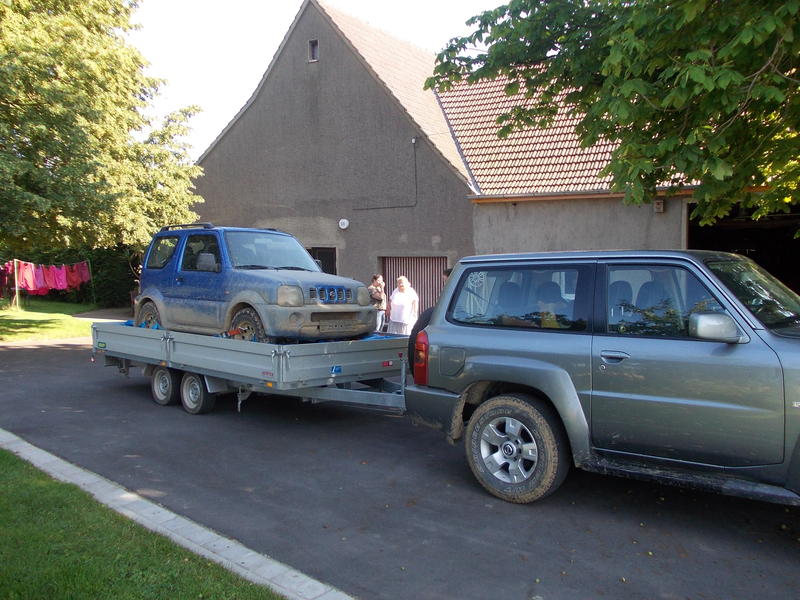

kann ich ja verstehen das mehr gefördert wird wenn der motor mehr leistet und höher dreht, aber ich fahre ja nicht zum ersten mal mit anhänger mit dem fahrzeug, bin z.b. letztes jahr im juli so wie aufm bild zu sehn 580 km über die autobahn nach frankreich inne saverne gefahren und auch wieder zurück und alles war dicht!

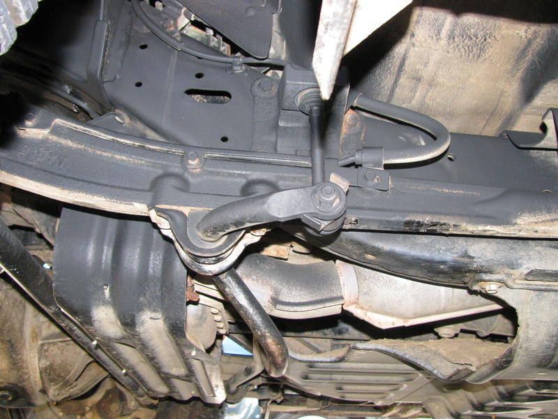

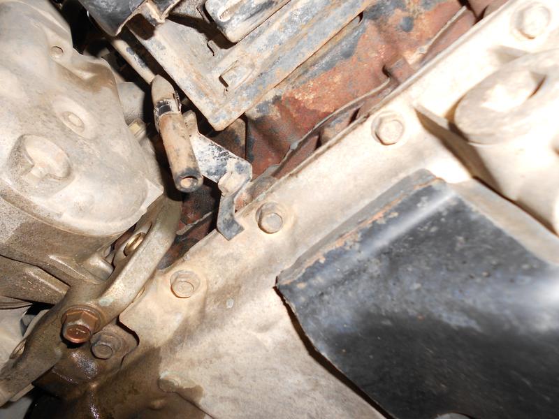

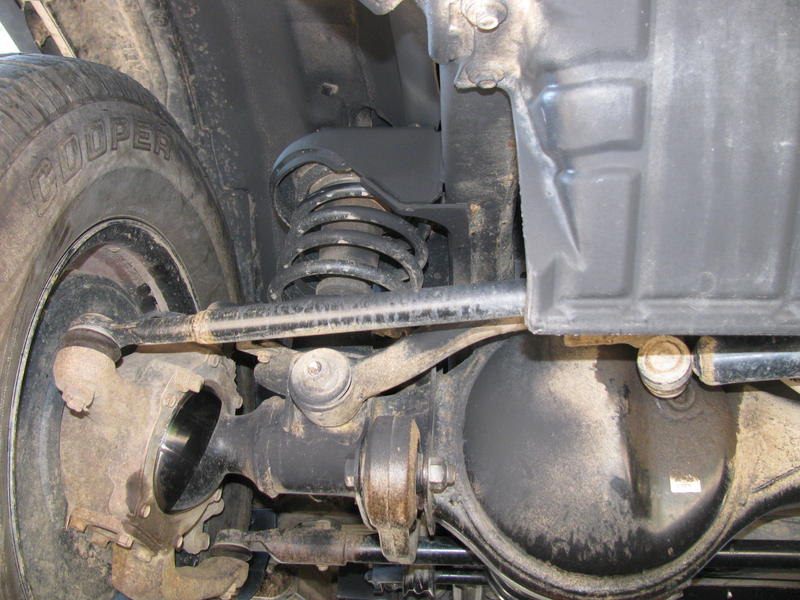

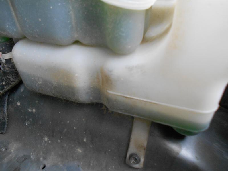

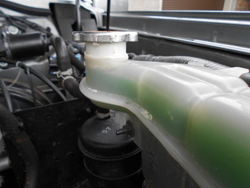

BeitragVerfasst am: 29.03.2012 15:41:20    Titel:
@Team-Wildsau: ja ich weiss das die kühlung ein sehr wichtiger aspekt beim 3.0 liter und auch allgemein bei Patrolmotoren,
sowohl vom Öl als auch der kühlflüssigkeit!
daher bin ich ja so pingelig mit dem ordnungsgemäßen zustand bzw. füllstand von beidem!

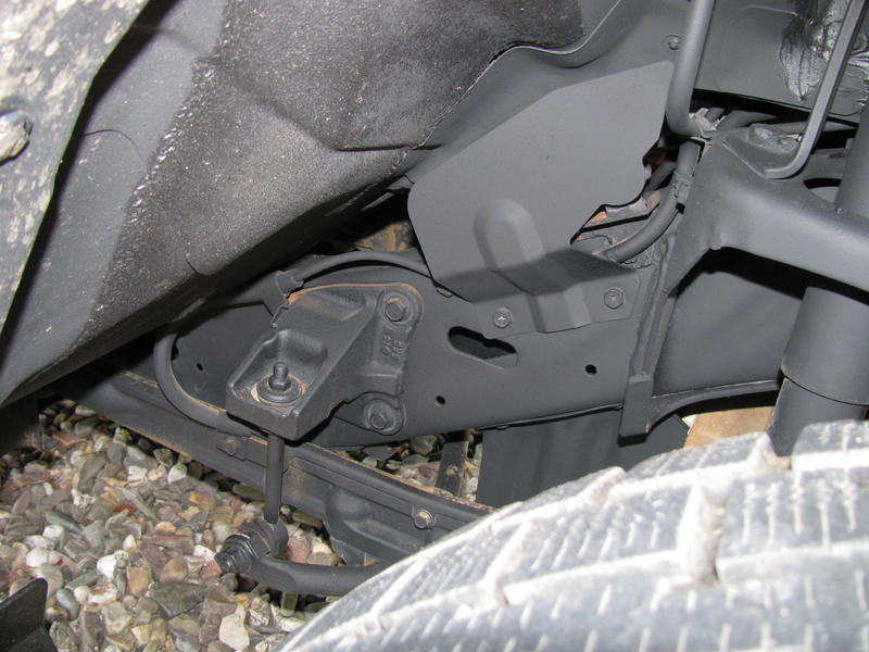

habe immer noch keinen verdacht wo die flüssigkeit ausgetrteten ist, was aber fakt ist, ist das es bisher seit dem einen mal DICHT ist!

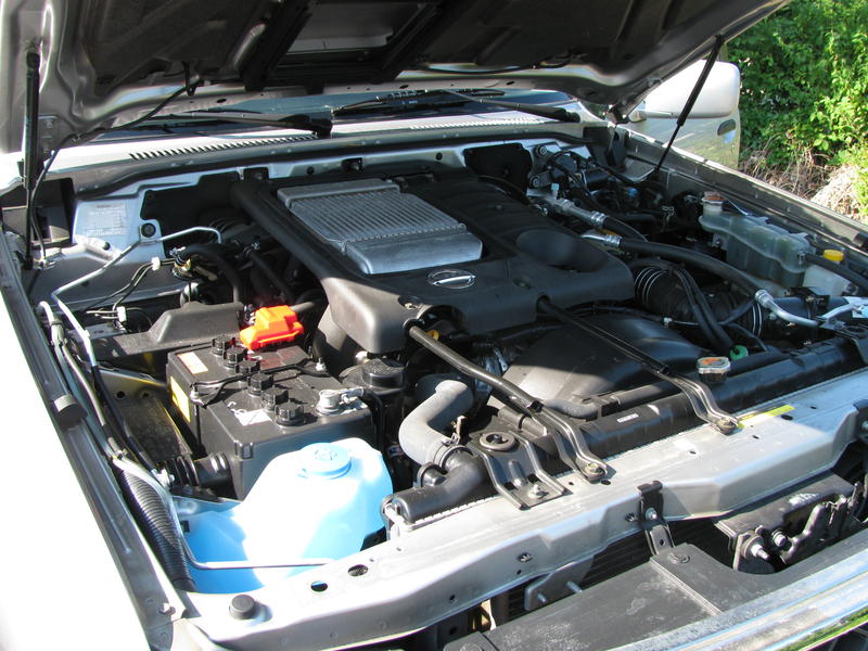

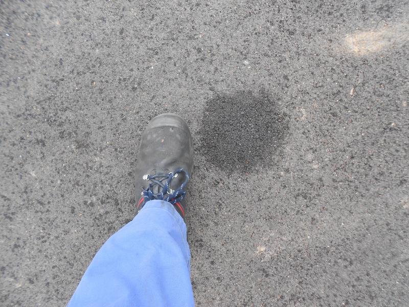

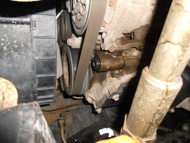

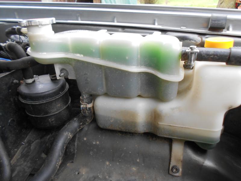

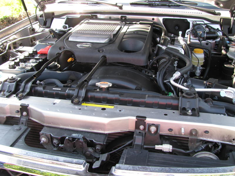

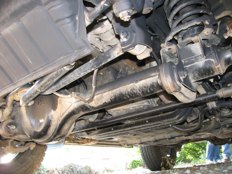

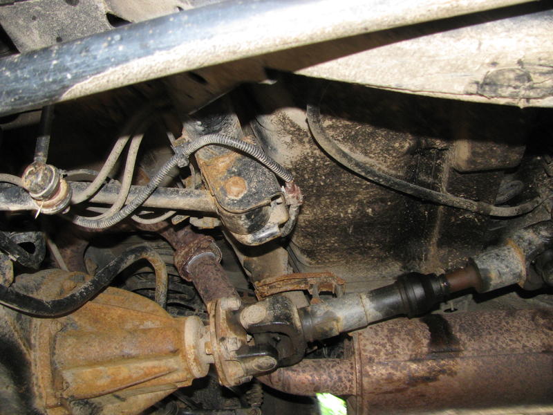

habe mal bilder gemacht...rechne nun damit das mir hier leute auch was von kapitalem schaden schreiben, aber die zusehenden dunkleren stellen kommen allein von kühlflüssigkeit, nicht von öl oder sonstigem!
Fahrzeug stand leicht schräg auf dem hof, im geraden zustand wäre der stand wohl mittig zwischen MIN und MAX im unteren behälter
der obere ist gut voll

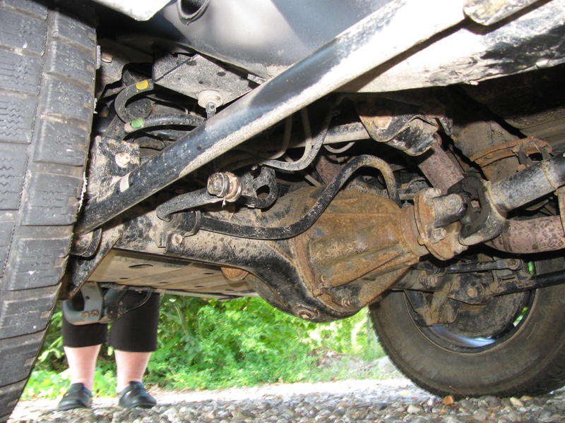

zum schlimmsten Zeitpunkt hingen die tropfen an dem Stopfen dort und tropften von dort auf den Achskörper!
das ganze von hinten
das ist die ausgetretene Menge - als relationsvergleich dazu mein Fuss

Hm, das ist natürlich schon ein bisschen was was da rausgelaufen ist, aber wenn der Füllstand davor wie danach gleich ist. Ich würde mir d n deiner stelle keinen Kopf machen solange es nur einmal passiert Winke Winke
Aber mal kurz was anderes, wann ist dein Auto BJ.? 2007 wenn ich mich recht erinnere oder? Der rostet aber schon ganz schön für grade mal 5 Jahre Obskur
PS: Wenn Öl drinnen wäre würde es doch mehr oben schwimmen und bei den paar KM die drauf hast ist sowas ja fast unmöglich.

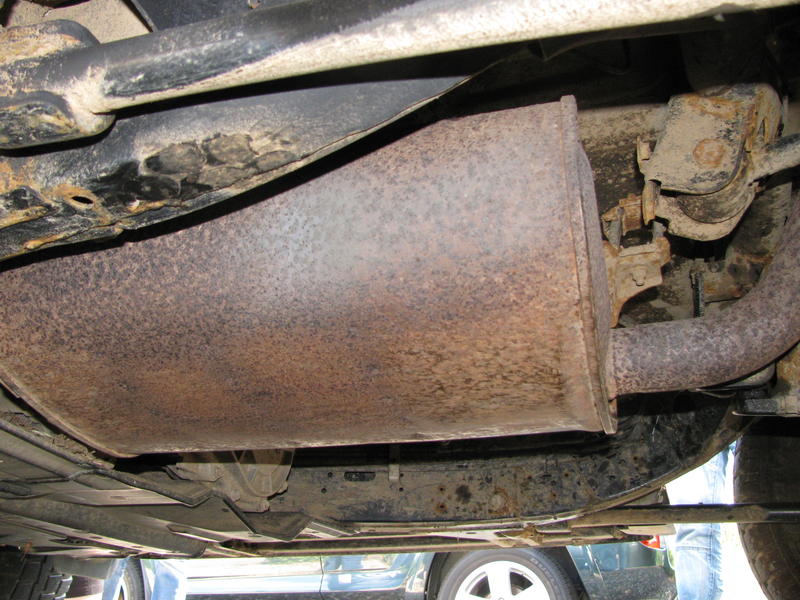

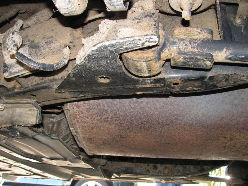

Hmmmm finde jetz nicht das er besonders rostet!
die stellen werden eben warm und wieder kalt und sind daher ständigen temperaturschwankungen ausgesetzt, denke das sieht bei jedem andren genauso aus, dazu hat der wagen mehr gestanden als er gefahren wurde, habe den wagen 2010 mit 11.400 km gekauft, da war er 3,5 jahre in verkehr, bzw. 4,5 jahre alt, soll ein Firmenwagen von einer nissan niederlassung in spanien gewesen sein und hat da wohl auch mal einen trockenen feldweg gesehn!
mal was offtopic aber das muss ich jetz loswerden:

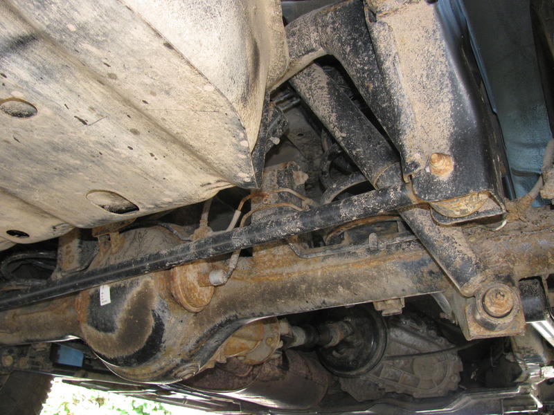

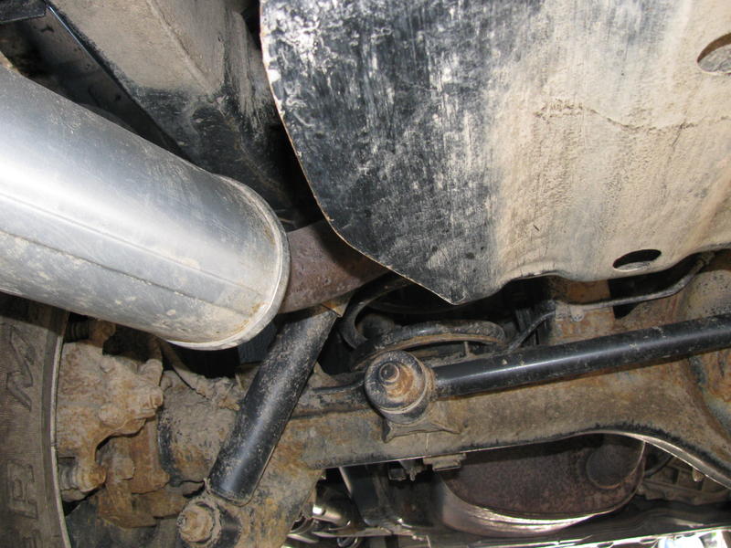

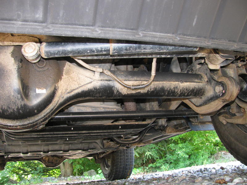

mal ein beispiel zum thema rost: habe mir zu dem zeitpunkt als ich vorhatte einen Patrol zu kaufen mehrere angesehn und der den ich jetz hab ist der beste von ihnen, einen habe ich mir in kreuztal (nähe warstein) angesehn, es war ein XE+ statt wie meiner ein SE, also eine austattungsvariante tiefer, knapp 50tsd gelaufen, und schon der dCi also der commonrail den es ab 2007 gab, also neuer als mein jetziger, warn tolles auto, einfach ausgestattet aber fuhr sich sehr gut!
...allerdings war er knapp 8000 euro günstiger als mein jetziger, einmal wegen der niedrigeren ausstattung und der höheren laufleistung und weiterer grund folgt nun:
So sieht ihn der kunde und potentieller käufer
und so der kunde der die ein auto kaufen möchte von dem er länger was hat und sich mal etwas tiefer bückt!
der wagen gehörte früher einem Tannenbaumhändler und da man diese nur zur weihnachtszeit verkauft und weihnachten ja bekanntlich schnee und salz liegt fährt man auch zu der zeit und pflege war wohl ein fremdwort für ihn!
SOVIEL ZUM THEMA ROST! Winke Winke
