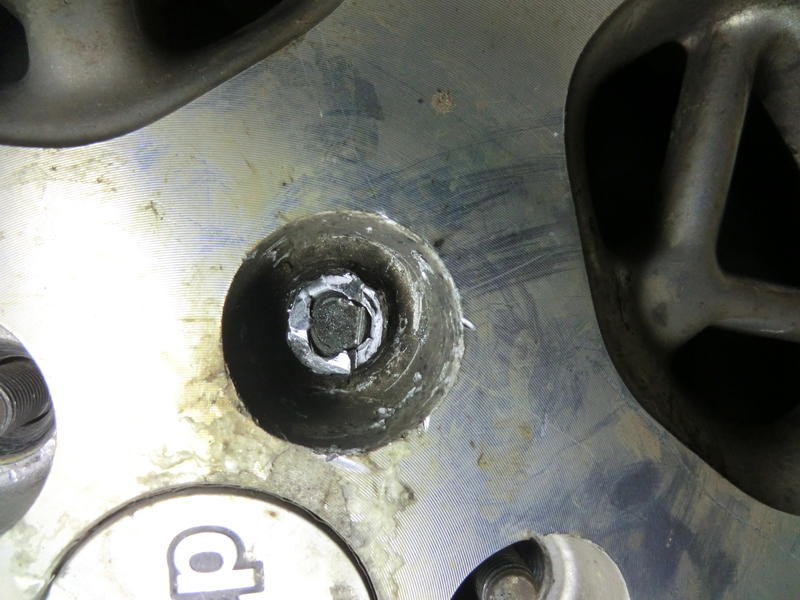

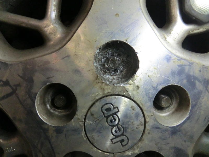

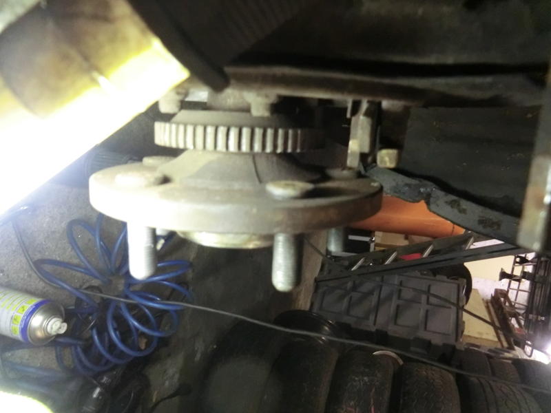

so gelöst:
mal schauen ob ich die Felge noch retten kann, werde am Dienstag mal mit den Aluspezies sprechen. der Radbolzen lies sich übrigens aus und einbauen ohne das Diff zu öffnen! Ihr könnt auch copperandi zu mir sagen! einfach die Bremsscheibe runter, die Handbremse abgebaut und warmmachen das ganze, dann ein gezielter schlag und gut. einpressen ging auch gut. wieder schön warm machen alles und dann mit einer schraubzwinge und nuss wieder eingedrückt. Übrigens hätte ich den bremssattel mit montierter felge wohl nicht abbekommen und somit auch die Steckachse nicht rausbekommen!
Bilder:
gruß
andreas
