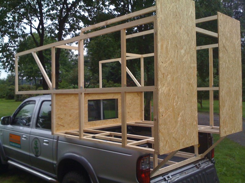

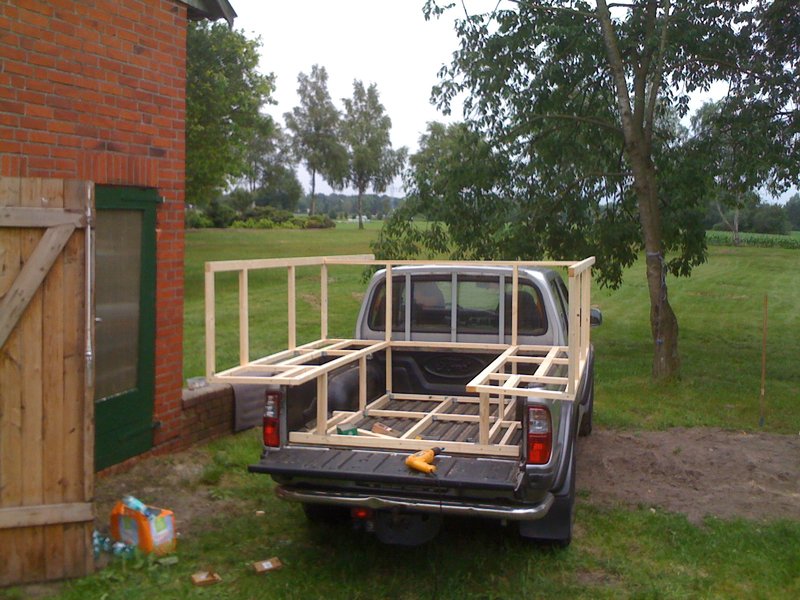

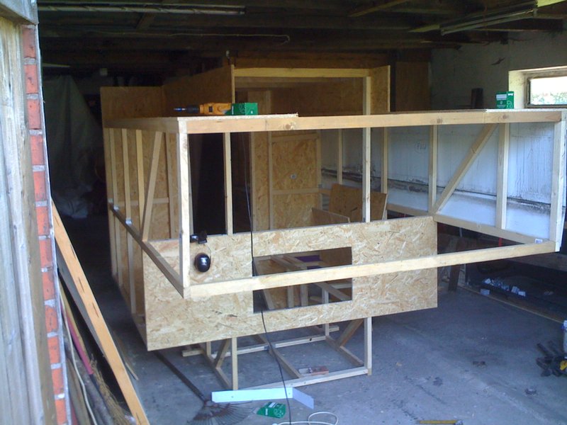

in den letzten Wochen ist meine neue Wohnbox entstanden.
Meine Kriterien waren:
Stehhöhe (186cm), ausgestrecktes liegen im Alkoven sowie unten falls Frau und Kinder mal mitmöchten Bald ist wieder Karneval, dann gehts rund
außerdem geringes Gewicht und das ganze für unter €1000,-
Man nehme also:

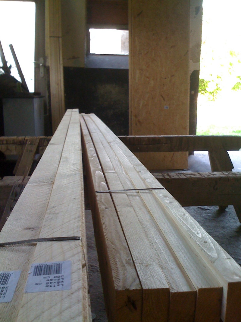

Ein Bündel Vierkanthölzer...
[b]...OSB Platten

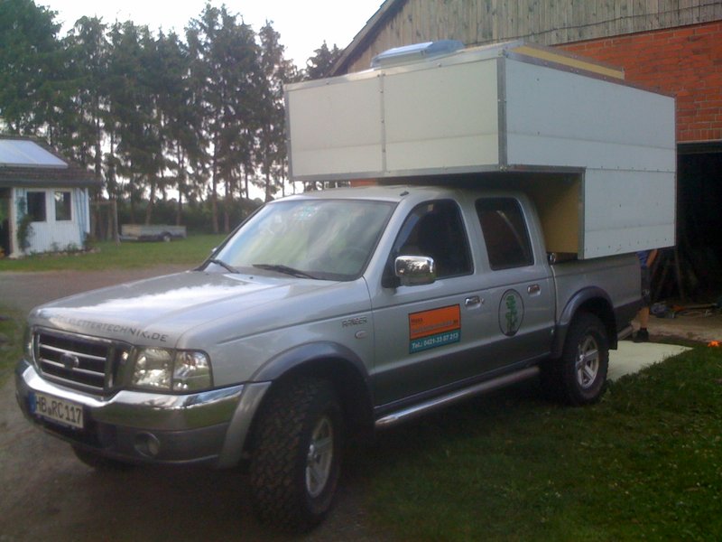

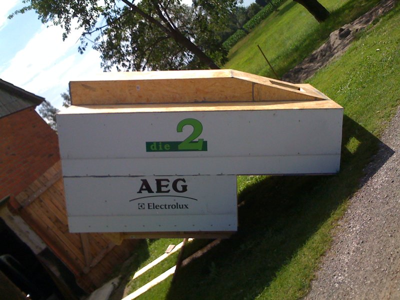

[b]Alu/Sandwichplatten (alte Werbetafeln die ich in der Scheune meines Kumpels gefunden und erstanden habe)

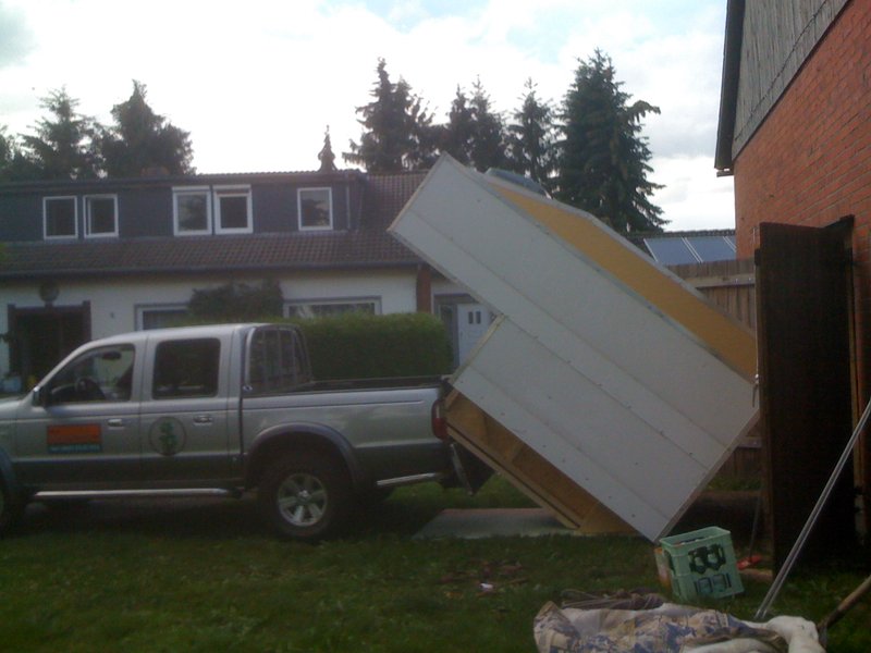

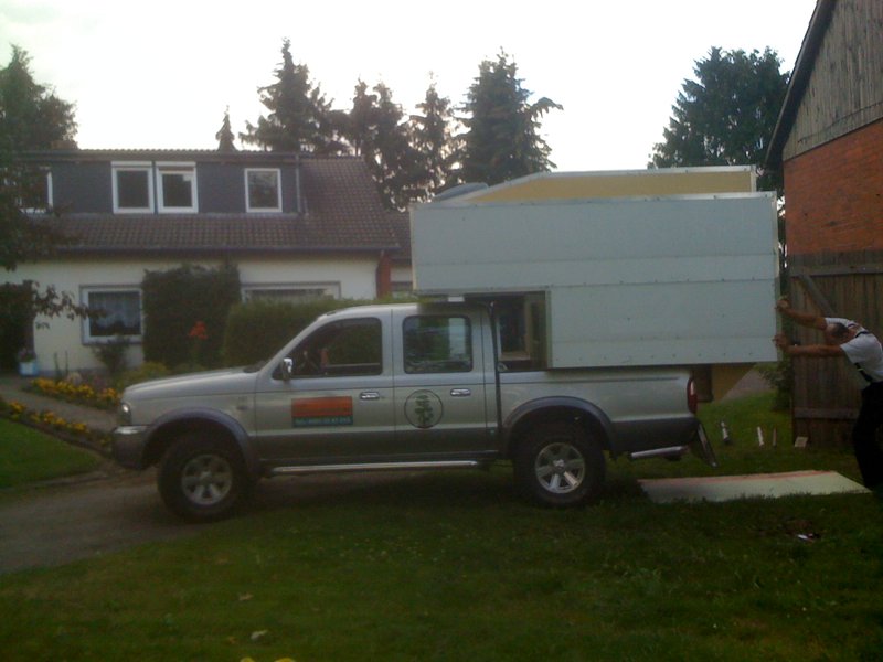

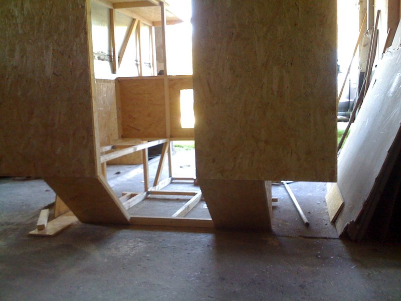

[b]anheben, drunterfahren...
[b]...und schwupps ist die Kiste drauf (der Scheunenbesitzer im Bild simuliert nur! Wir haben schon zu zweit geschoben!
[b]

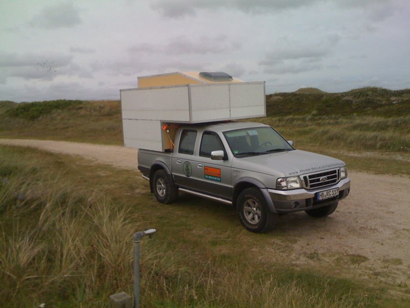

jetzt noch festzurren und ab die Post...
Ich bin natürlich noch lange nicht fertig aber morgen gehts erstmal auf Jungfernfahrt. Ab in den Norden an die dänischen Strände! Sofern der Zoll mich lässt Nee, oder?
Fenster, Innenausbau und ne ordentliche Lackierung und endloses finetuning folgen...

Ich persönlich hätte das vordere Ende noch etwas weiter vor gezogen und dann einen Winkel (analog zur Windschutzscheibe) als Abschluss gesetzt.

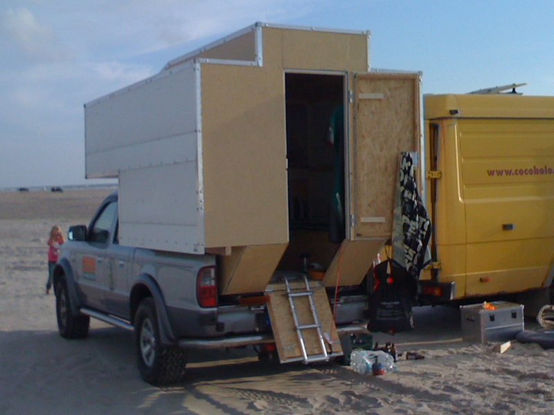

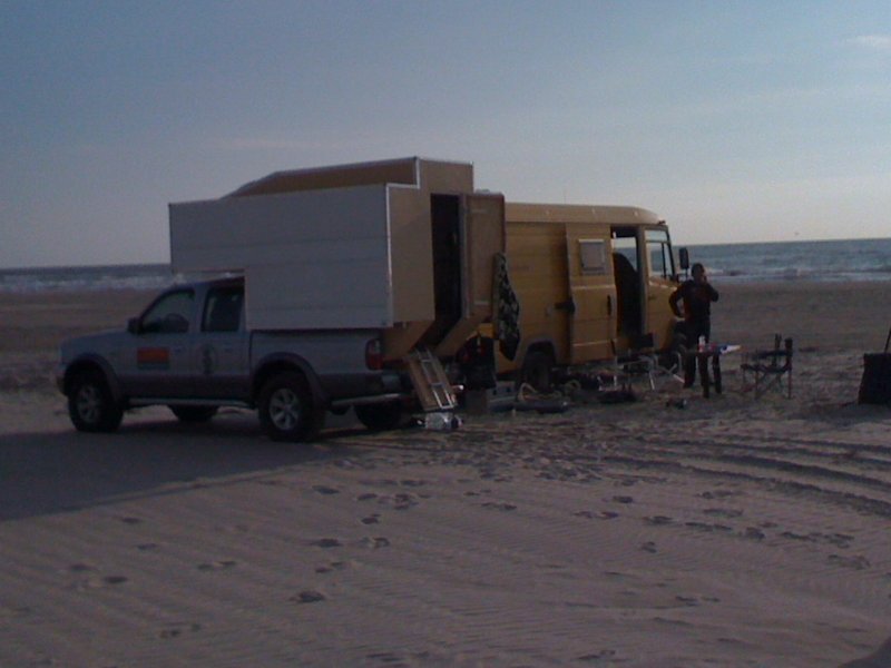

Materialkosten dürften bei ca €1200,- liegen. Also noch im gesteckten Rahmen.
Den Alkoven konnte ich nicht länger ziehen, da die Sanwichplatten das Maß bestimmt haben. Aber mit 1,20m Alkoven bin ich auch ganz happy.
Bis auf zwei Leckstellen ist alles dicht. Die sind aber eindeutig und in der nächsten Trockenperiode in den Griff zu kriegen.
Dann ist die Bude wasserdicht.
Immerhin habe ich die Dachpartie komplett mit Gießharz versiegelt, die Winkel mit Dichtband Sicral verklebt und massig Sika verbaut.
Da quillt nix mehr.
Ansonsten liegt der Aufbau unverrückbar auf der Pritsche und hat mir einige schöne Tage (mit Sonne wie auch Dauerregen) beschert.
Hier einige Bilder inkl. der selbst gesammelten und bereits gegessenen Austern
Nun kommen die Nacharbeiten...

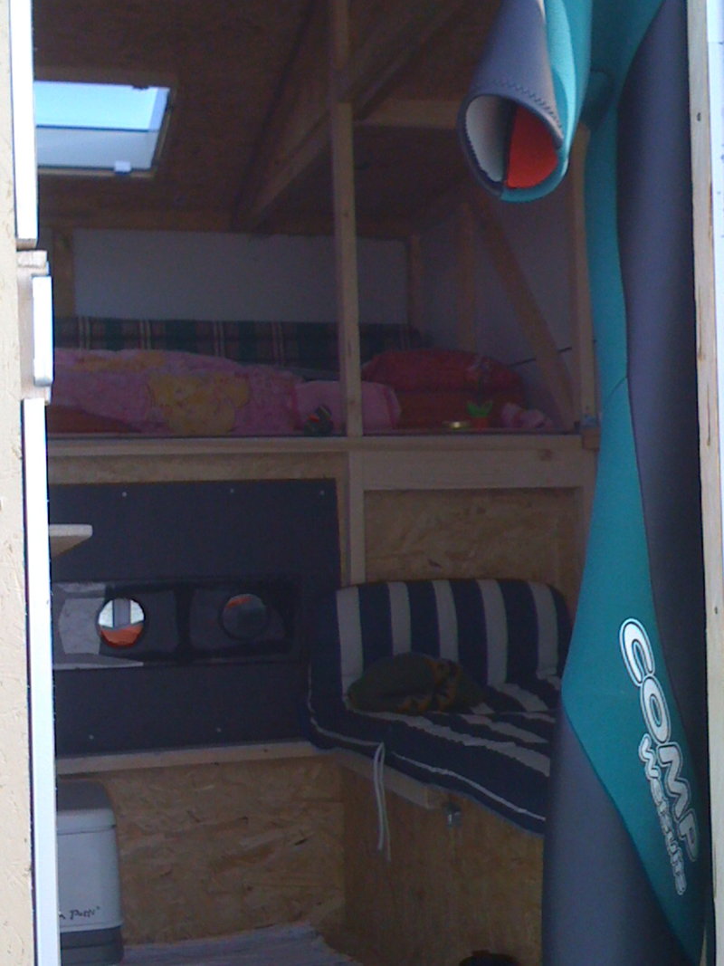

Der Alkoven mißt 190x120cm Innenmaß. Also auch für 1-2 Erwachsene ok. Unten ist der Schwenktisch absenkbar und bietet nochmal 70x190cm feinstes liegen.

BeitragVerfasst am: 24.07.2011 08:43:38    Titel:
Coooler Thread, hast du mal Bilder von den Verbindungen? wie hast du die Latten untereinander verbunden? Geschraubt? Geleimt? Winkel? Find ich schon seeehr interessant diesen Thread! Wie lang sind deine Platten gewesen? Sind das die 2,50m langen? Hast du alles irgendwie gedämmt? Könnt man ja mit Styrodur machen...
Sehr interessante Bastelarbeit... Wenn auch derzeit net für nen PU... Sondern eher für ne Schnarchkiste auf dem Anhänger...
http://www.landy-treff.de/
fakesurfer
Wohnort: bremen
...und hat diesen Thread vor 5571 Tagen gestartet!
1. Ford Ranger
2. Nissan D22
BeitragVerfasst am: 24.07.2011 09:37:09    Titel:
Danke HPF!

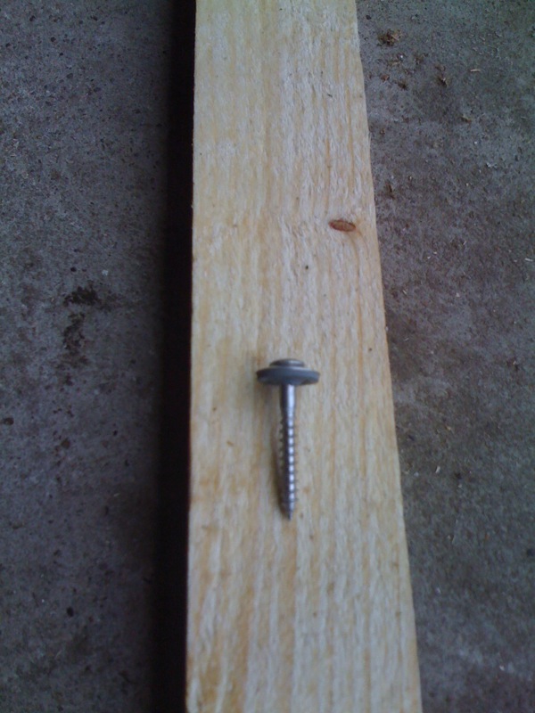

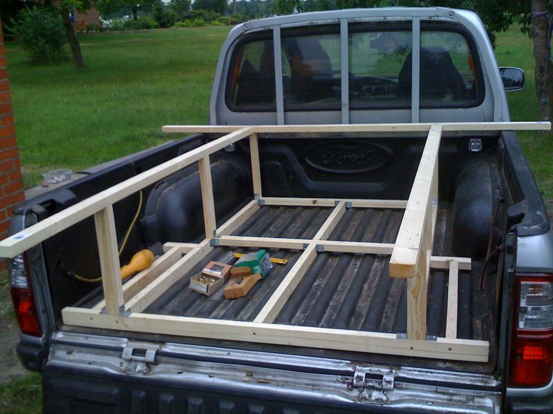

Die Latten im unteren Bereich sind mit Winkeln verbunden.
Später, weiter oben, als eine Grundstabilität erreicht war, habe ich die Vierkant einfach mit 4*70 Spax verschraubt. Winkelmesser bei jeder Verschraubung neu angesetzt!
Die Platten (OSB 2000*670*12mm/Alusandwich 2900*900*3mm) hab ich dann auf die Unterkonstruktion geschraubt.
Auch hier immer wieder auf Rechtwinkeligkeit geachtet.
Die Aluplatten habe ich übrigens mit Spenglerschrauben befestigt, um nicht mit Sika nachbessern zu müssen.
Dämmung folgt. Ich wollte erst mal eventuelle Leckstellen aufspüren können, ohne viel abnehmen zu müssen.
Dann soll Stypopor/Styrodur folgen und dünnes Sperrholz.
BeitragVerfasst am: 24.07.2011 11:38:33    Titel:
Hi,
sieht interessant aus.
Aber ob der Aufbau auch im leichten Gelände, auf Pisten und in den Dünen in Nordafrika durchhält? Oder auf den Straßen der UA? Mmmhhhh?
