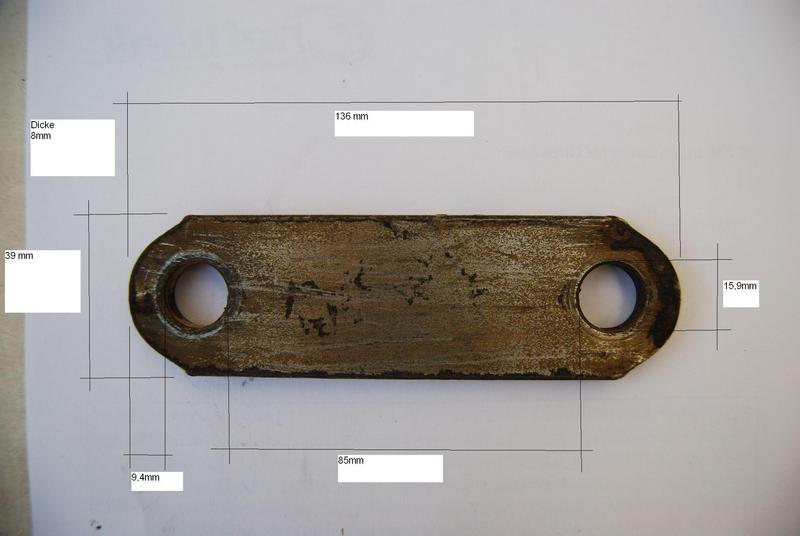

für das Ausgleichen eines leichten Rahmenverzuges suche ich dringend längere Federschäkel.
Sie sollten ein 1,5cm, 2,5 cm größeres Lochmaß und ein 1,5 cm kleineres Lochmaß haben +- 0,5cm.
Das Fahrzeug hat ein Gesamtgewicht von 3,5 Tonnen. Die Schäkel müssen von einem gleichschweren oder schwereren Fahrzeug sein.

BeitragVerfasst am: 21.05.2011 13:04:17    Titel: Selbermachen ist schwierig.
Ein Bekannter (Schlosser) hat mal die Härte oder Zugfestigkeit ermittelt und sagte mir daß es eine Speziallegierung sein muß die sehr viel Zugfester ist als Stahl (den genauen Wert habe ich nicht im Kopf). Evtl. kann er was Anfertigen, ist aber nur interessant wenn er von dem Ausgangsmaterial nicht eine 2*3m Tafel abnehmen muß. Die dürfte nämlich extrem teuer sein.
Aber vieleicht hat ja jemand hier im Forum so ein Material?
Vieleicht geht auch etwas weniger gutes Material wenn zwischen den beiden Schäkeln ein Steg eingeschweist ist? Aber gefühlt würde ich lieber besseres Material verwenden.
So ein Steg zwischen den Schäkeln ist doch bestimmt nicht schlecht für das Fahrverhalten?

BeitragVerfasst am: 22.05.2011 12:25:05    Titel:
Habe mir welche machen lassen von einem Feinmechaniker, der die nötigen Maschinen hat.
Hier die Fotos, den Steg hab ich dann selbst reingeschweisst.
Die Teile haben sich im Massif mit Kabine GG 3,5 to bewährt, auch unter extremen Bedingungen und ohne Stabi an der HA.
Das ganze hat mich 200 SFr. gekostet.
