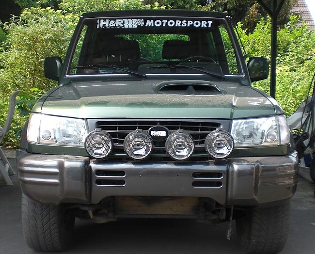

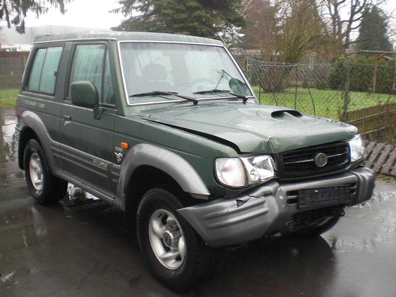

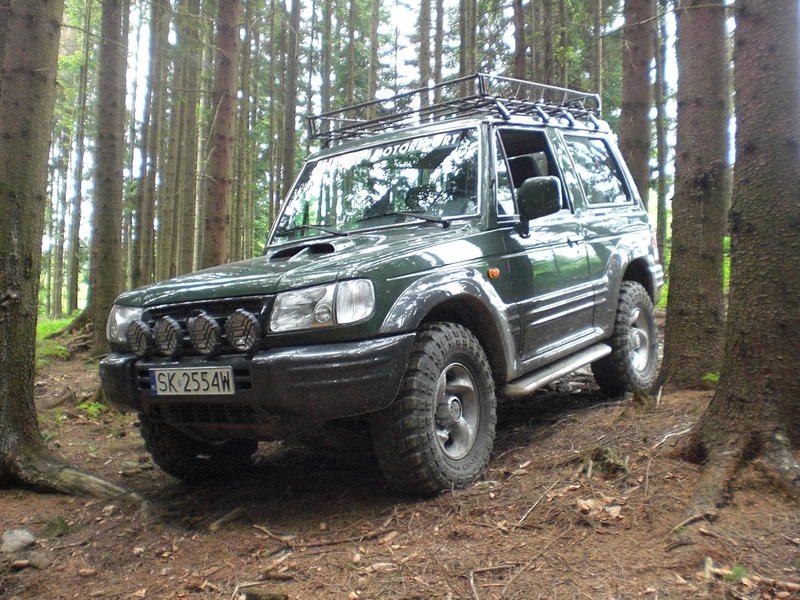

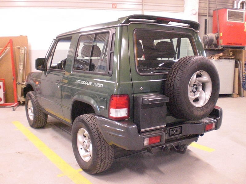

Hab mir einen Galloper Bj 2001 mit einer 2.5 Liter Dieselmaschine gekauft. Der gute hat 130000 Km auf der Uhr und hat mich bis jetzt 2500 Euro + 100 Euro Ersatzteile (Stoßstangenecke und Scheinwerfer bei Ebay) gekostet den Rest hab ich so wieder hingebogen ;)
Der Wagen geht wenn er Fertig ist nach Polen .. wird ein Offroad-Spass-Auto für den Urlaub.

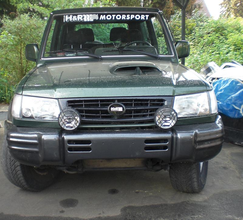

Hier noch ohne Beplankung wollte sie eigentlich komplett weglassen das ist mir aber dann zu Schade weil die Stoßstangen dann nicht mehr passen. Also wurde die nur neu in Anthrazit lackiert.
Etwas staubig aber so gut wie Unfallfrei. Kommen noch 2x Scheinwerfer in die Mitte hatte ich aber keine Zeit mehr sie zu montieren ....
Der Wagen wird noch höher gelegt, Stollen-Reifen, Sportlenkrad, paar Rohre.....
Wenn jemand Tipps und Anregungen hat soll sie nicht für sich behalten ;)

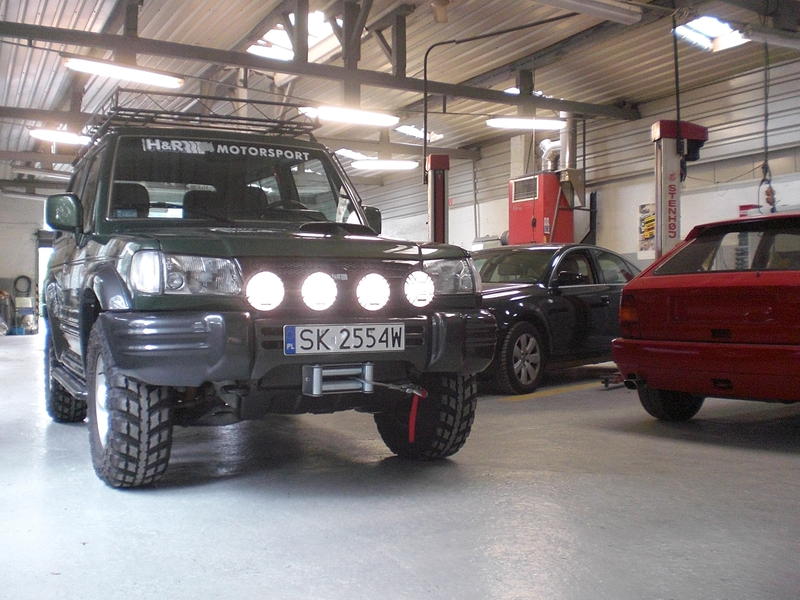

Mittlerweile sind auch die Restlichen Zusatzscheinwerfer verbaut
Monroe Stoßdämpfer hab ich auch schon gekauft. An einer Unterkonstruktion arbeite ich auch um einen Hi-Lift ansetzten zu können...

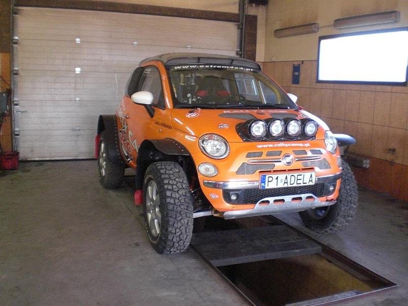

Zwischenzeitlich war ich auch in Polen nicht weit von uns ca. 30 km ist eine sehr interessante Adresse extrem4x4.pl dort hab ich dann auch paar Fotos geschossen.

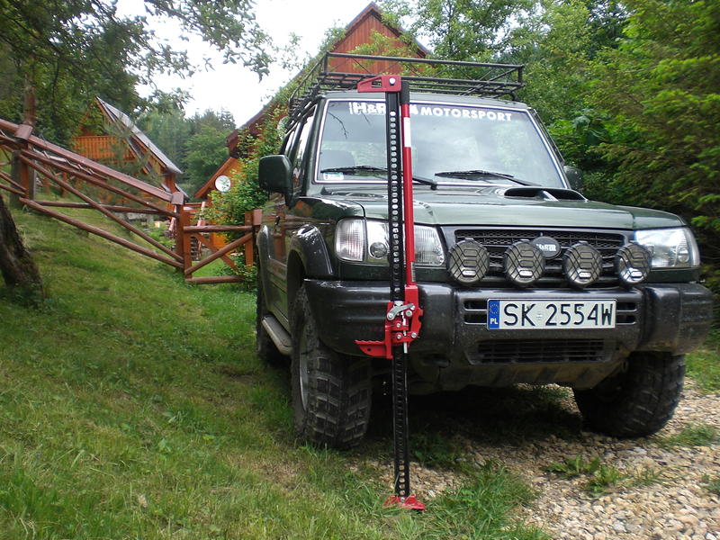

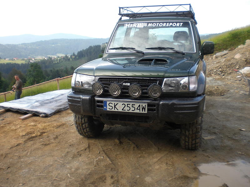

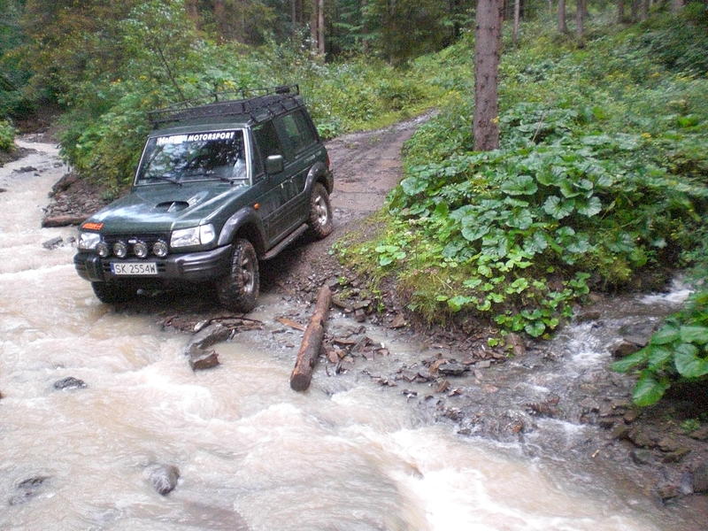

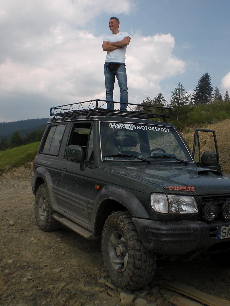

Mittlerweile ist der Galloper in Polen angemeldet steht aber wieder in Köln da ich eine Seilwinde gekauft hab und einen Schnorchel aus Stahlrohr biegen will.
Der Gepäckträger ist von einem VW Bulli. Hab ihn etwas kleiner geflext und umgeschweist

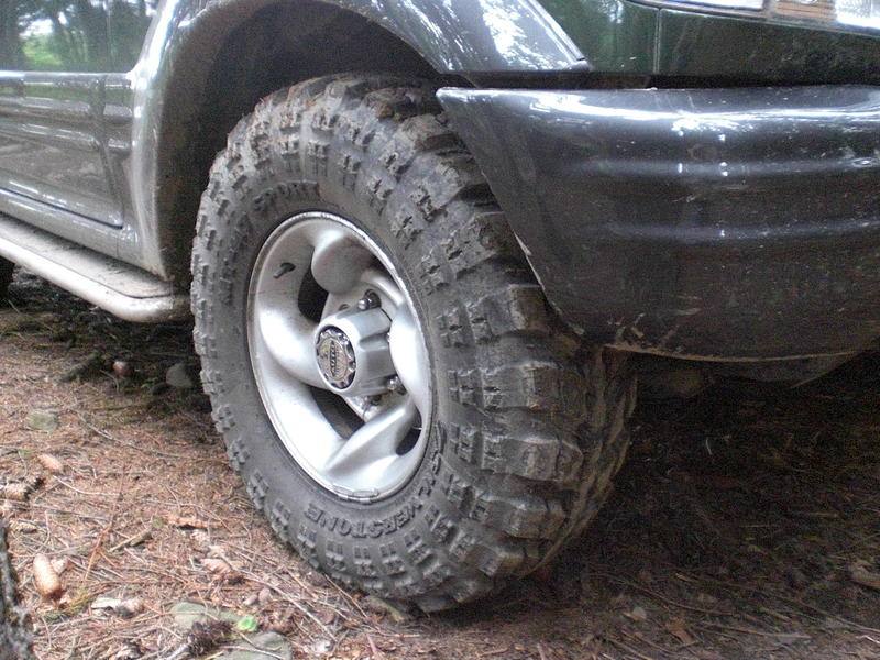

Neue Reifen hab ich in Polen gekauft. 31 x 10.5 R15 Silverstone MT 117. Bin sehr zufrieden im Schlamm, im Flussbett oder auf Geröll echt super. War verwundert wie leise die Reifen auf der Straße sind ... habe hier schon sehr oft gelesen das solchen Reifen höllischen Lärm machen sollen.
Den großen Hi-Lift gab es ebenfalls in Polen zu kaufen. Da muss ich mir nur noch eine Halterung für den Dachgepäckträger einfallen lassen. (Vorschläge ?)
Die "Trittbretter" sind aus massiven Stahlrohren und sind an den Rahmen geschweisst. Damit ich mit dem Hi-Lift auch heben kann :) ausserdem ists ja noch ein guter Unterfahrschutz.
Letzte Woche in Polen ... leider ist der Schnorchel noch nicht fertig. Für den hab ich das gängige Kunststoffendstück gekauft und das Rohr will ich selber biegen.
Die Aussicht genießen. :)

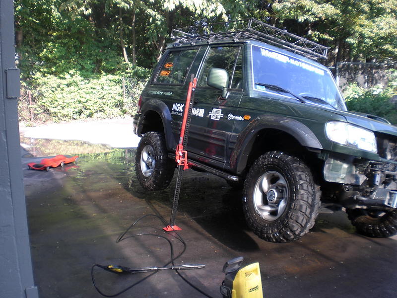

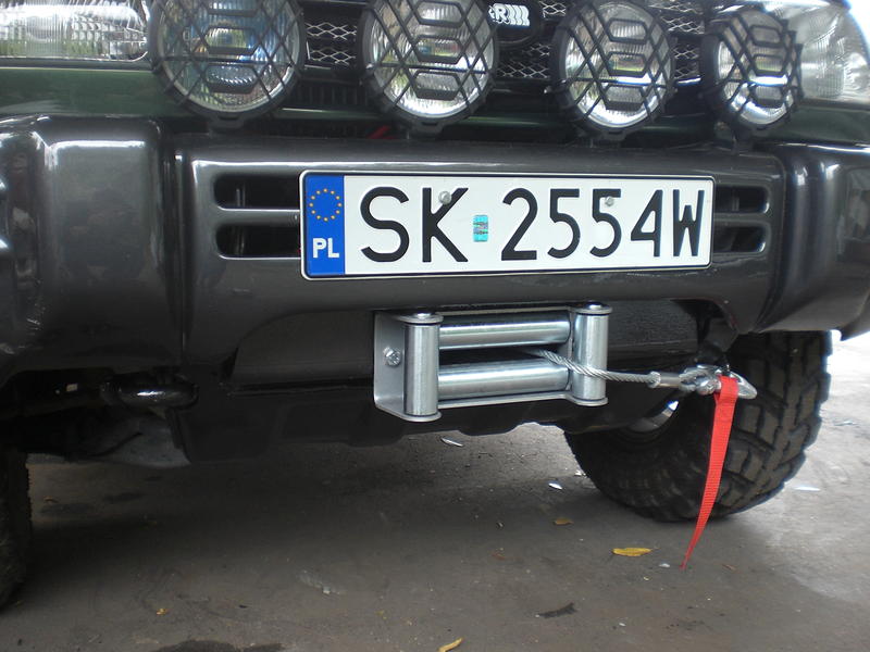

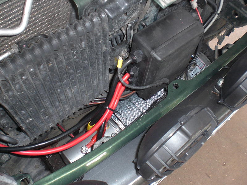

Endlich ist meine Seilwinde eingetroffen :) Ein Freund hat mir auf dem Laser die passende Windenplatte aus 8 mm starkem Stahl geschnitten.
Den Relaiskasten der Seilwinde konnte ich vorne an den Träger schrauben an dem auch der Klimakühler verschraubt ist.

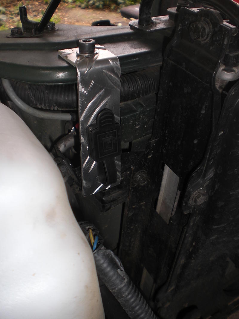

Den Stecker für die Handfernbedienung habe ich nach oben in den Motorraum verlegt. Ein Not-Aus wir auch noch angeschlossen der ist aber noch unterwegs...
Der originale Unterfahrschutz musste ebenfalls verändert werden.
Unterbodenreinigung :) zwecks Versiegelung... Ein paar Aufkleber sind auch dazu gekommen Love it
Es werde Licht YES
