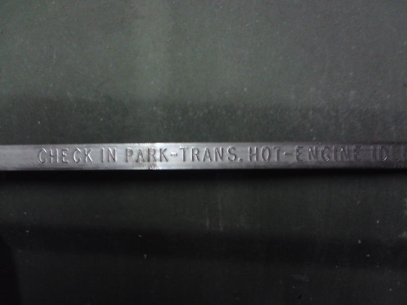

@flashi- beim Chevy steht ganz deutlich auf dem Messstab, das man bei warmen Motor und auf Stellung P das Getriebeöl messen soll!

Really? Unsicher
Dann ist der Wandler in P auch aktiv, sonst würde die Messung keinen Sinn machen. Ja

BeitragVerfasst am: 14.03.2011 21:45:43    Titel:
So steht es auf dem Meßstab! Sonst würde ich nie auf die Idee kommen etwas anderes zu behaupten Heiligenschein

The Thing hat folgendes geschrieben:
Ich glaub Dir das Ja
War nur ne Feststellung meinerseits. Hintergrund ist: Es gibt verschiedene Wandler für das ATG mit unterschiedlichen Füllmengen. Daher muss eine Messung im Zustand eine komplett arbeitenden ATGs erfolgen. Bei vielen, aber nicht allen, ATGs, ist in P der Wandler inaktiv im Sinne, dass er von der Pumpe nicht befüllt wird. Daher muss man dort immer in N messen. Supi

BeitragVerfasst am: 14.03.2011 21:55:04    Titel:
Also bei alten Ford V8 muss man auch auf Stellung P messen, da steht es auch drauf!
Hatte aber auch schon das en falscher Meßstab drin war,der ne falsche Länge hatte Hau mich, ich bin der Frühling ,gerade bei Ami-kisten kann man nix glauben,da waren schon zu viele Finger dran. Da kann man nie richtig sicher sein. Ich mach morgen mal en Foto vom Meßstab- als Bweis Ja

BeitragVerfasst am: 15.03.2011 20:50:03    Titel:
Winke Winke So, jetzt noch das Beweisfoto! Der Oberlehrer spricht, also zuhören!

BeitragVerfasst am: 15.03.2011 21:04:18    Titel:
Ich hatte es Dir doch geglaubt Knuddel
