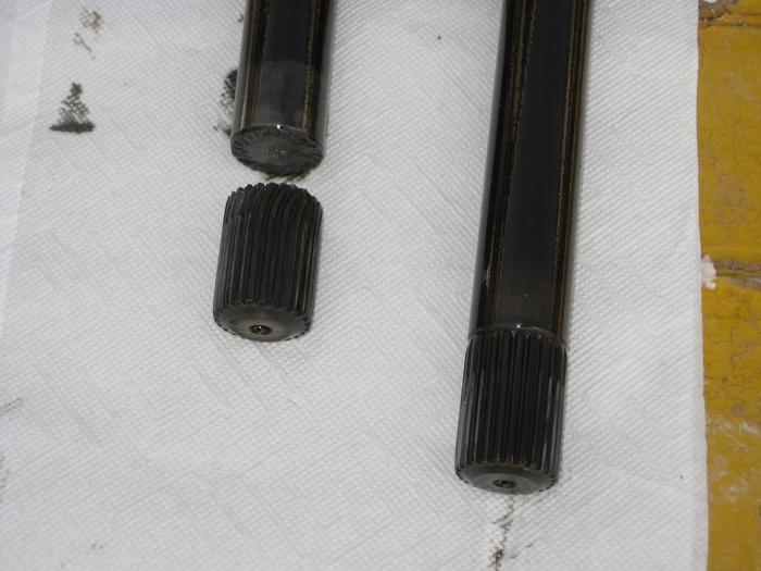

BeitragVerfasst am: 30.01.2011 14:41:05    Titel:
Kann ich Dir leider nicht sagen, da ich inzwischenzeit die Kam-Sperre verbaut habe mit kürzeren Steckachsen.
Aber ich kann Dir sagen an welcher Stelle die Originalen brechen:
