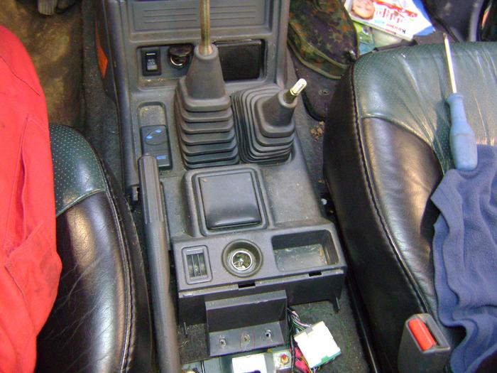

Als erstes mußten im Innenraum die Schalthebel ausgebaut werden. Dazu entfernte ich zunächste die Mittelkonsole

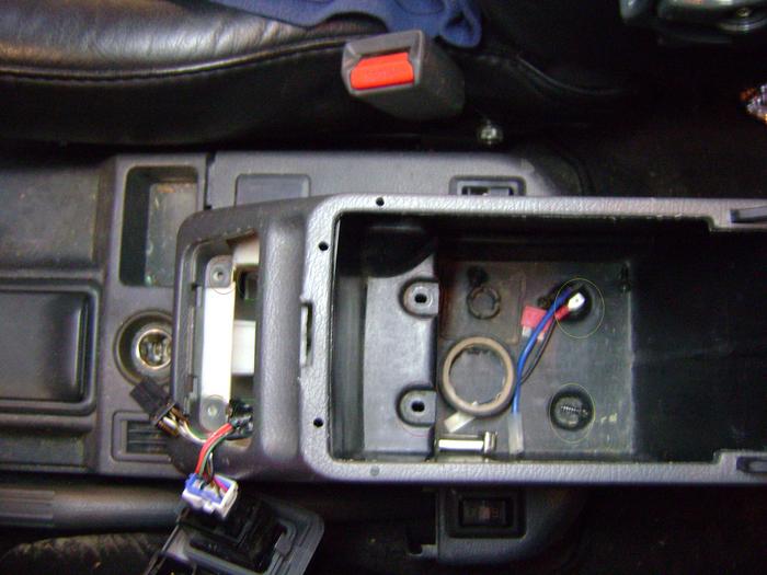

von hinten beginnend. Zunächst die Schrauben in den roten Kreisen, welche den Getränkedosenhalter sichern.
Ist dieser raus kommt man an die Schrauben in den gelben Kreisen.
Dann werden die Schalthebelknäufe herunter geschraubt und dann die Stecker (kreis) auseinandergezogen.
Die Schraube im Kreis, sowie die beiden links und rechts vorn an der Seite, entfernen.

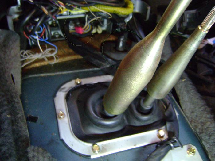

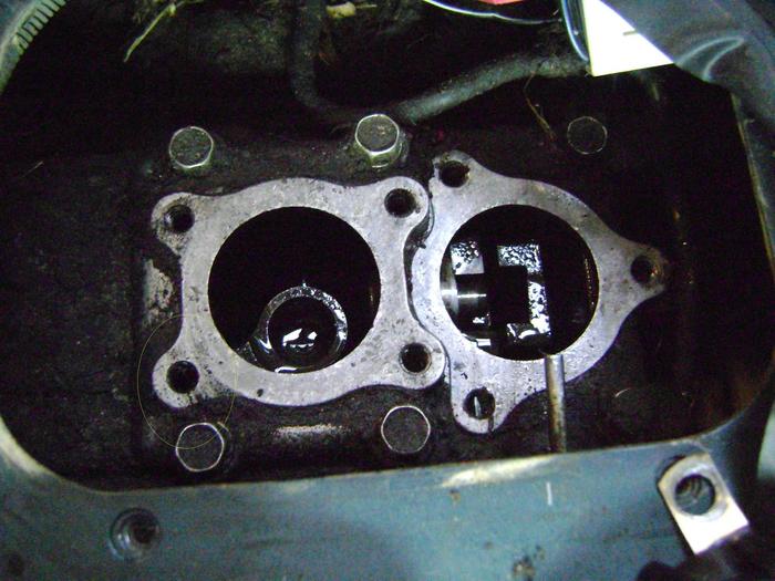

Ist die Mittelkonsole weg, müssen die Schrauben von der Schalthebelabdichtung raus.Der Stecker (gelb) entriegelt
und das Kabelstück samt Gummimanschette (grün) nach unten raus. Der bleibt am Getriebe.
Ich hab mich entschieden die Gummimanschette um die Schalthebel zu lassen und die Hebel so rauszuschrauben
Hier mal ohne die Schalthebel. Die Schraube im Kreis ist bei mir kürzer als die anderen (nicht vertauschen). Vertrau mir
Sonst geht der 1. Gang nicht rein. Vertrau mir

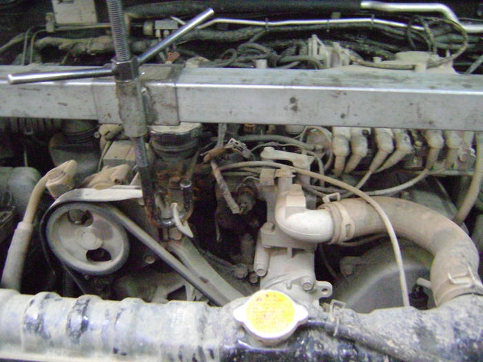

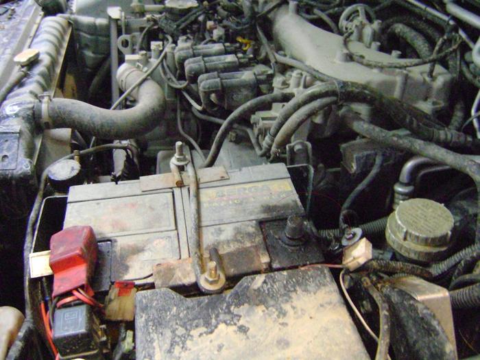

Dann schnell die Batterie abgeklemmt und den Motor aufgehangen.

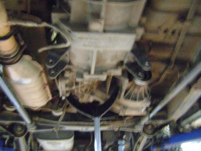

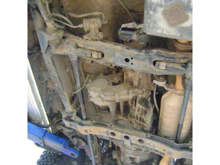

Nun den Unterfahrschutz Verteilergetriebe entfernt und das Öl vom Verteilergetriebe abgelassen.
Dann die Antriebswellen raus und die Verbindungsrohre zwischen Auspuffkrümmer und Kat entfernt.
Hier mal ein Bild ohne Antriebswellen und Unterfahrschutz Verteilergetriebe. Abba noch mit dem zu entfernenden Getriebehalter.
Auf diesem Bild fehlt dann auch der Getriebehalter. Das Getriebe abstützen, und dann einfach die Schrauben raus.

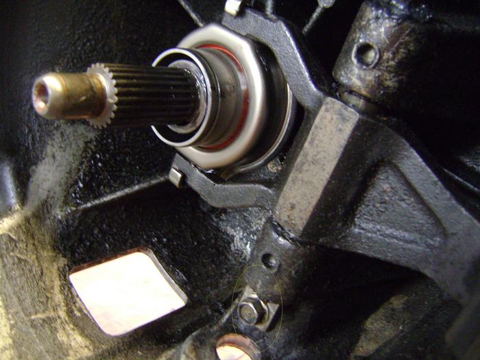

Dann befindet sich, bei Modellen mit gezogener Kupplung, noch eine Schraube in der Kupplungsglocke, welche entfernt werden muß. Siehe nächste Bilder.
Die Schrauben von Motor und Getriebe rausdrehen.
Dann das Getriebe erst nach hinten schieben, vorn runterlassen und nach vorn schieben. Jetzt ganz herablassen.
Die Schraube im Kreis muß vor dem lösen des Getriebes entfernt, und der Bolzen nach unten herausgezogen werden.

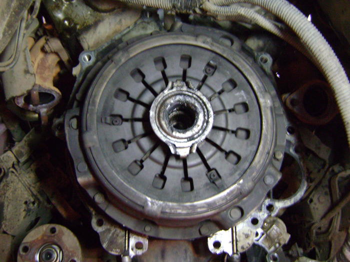

Nun noch die Kupplungsscheibe samt Druckplatte ausbauen
