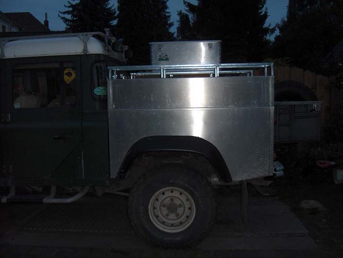

ich hab da mal was umgebaut
hat sich bislang als sinnvoll erwiesen

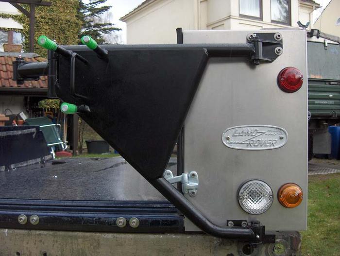

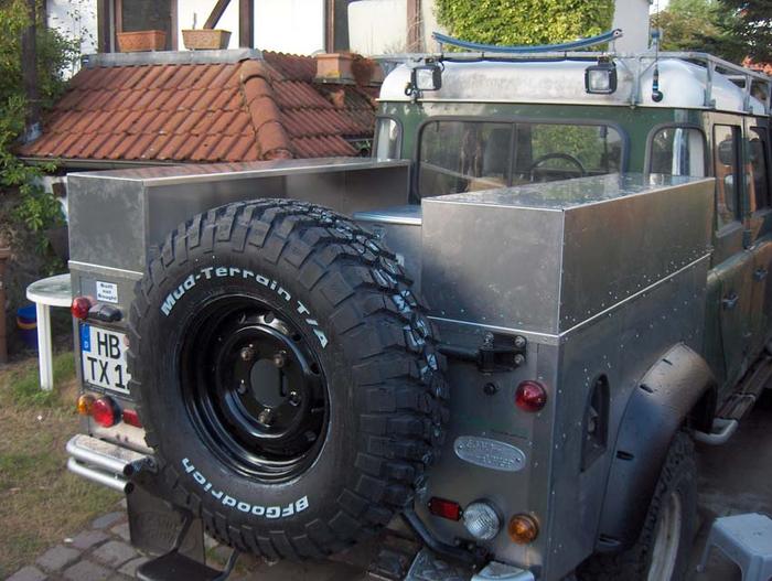

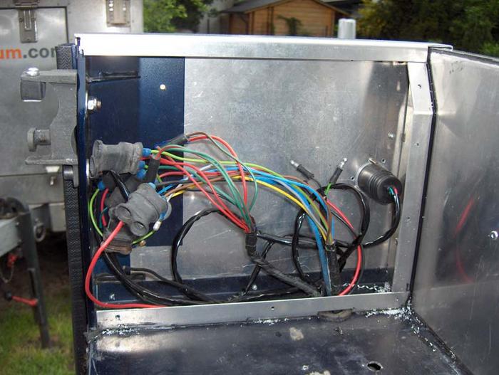

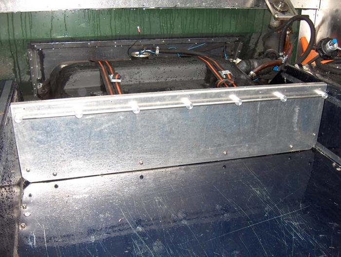

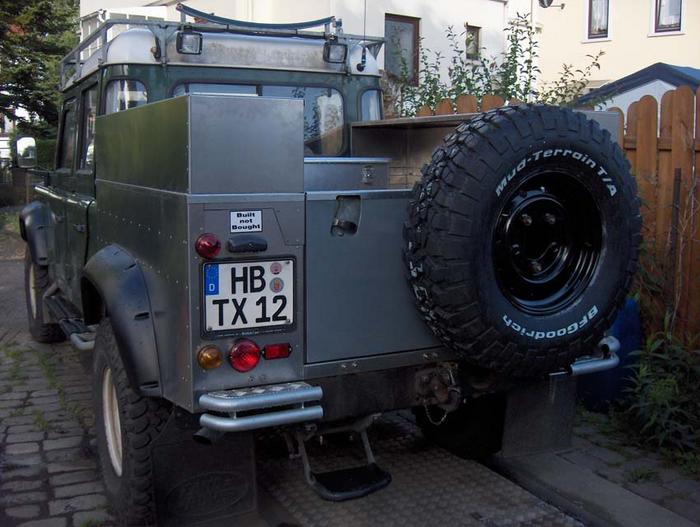

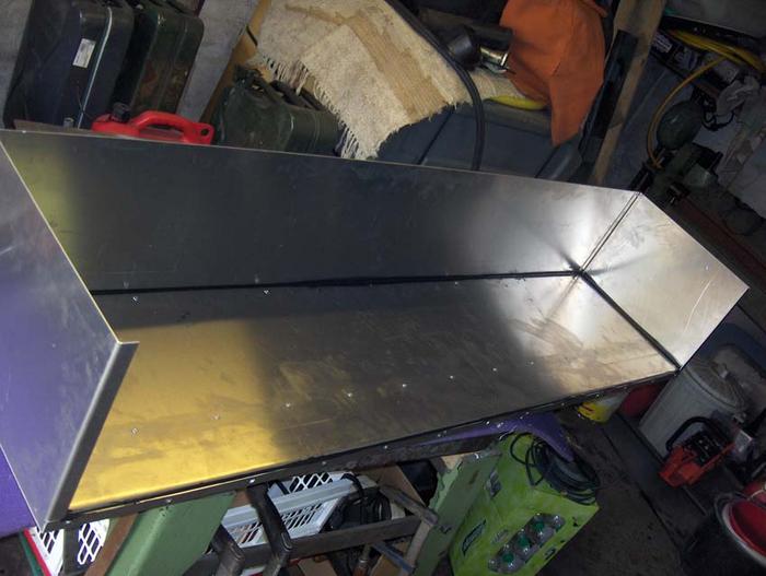

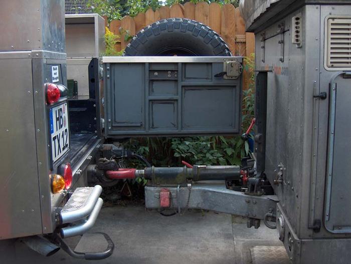

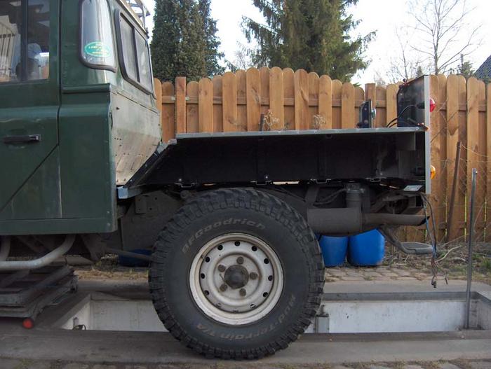

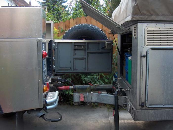

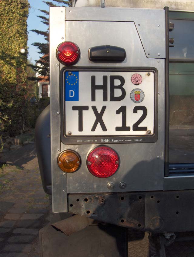

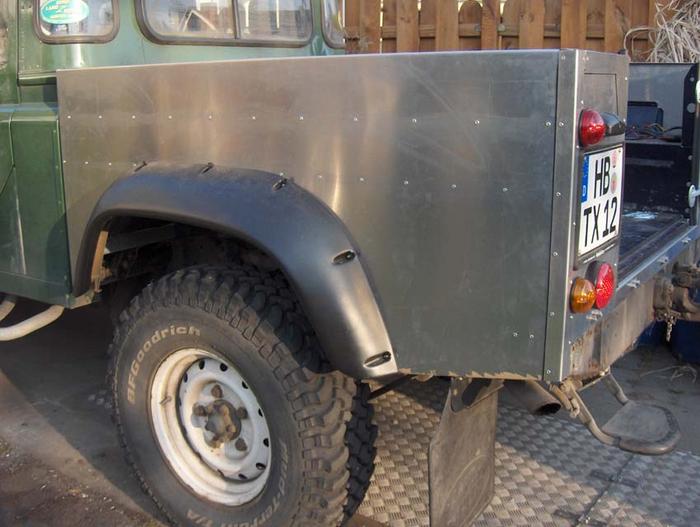

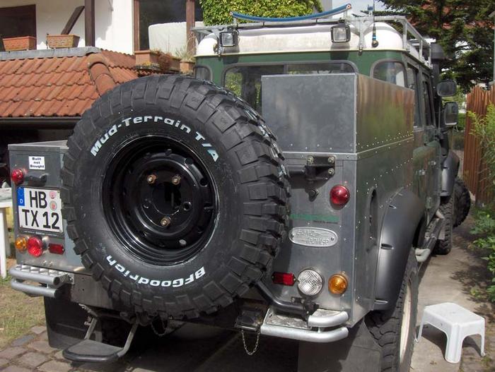

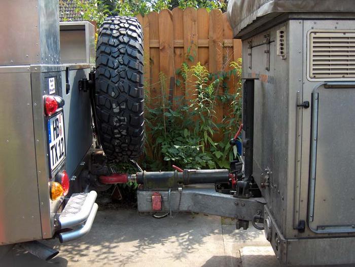

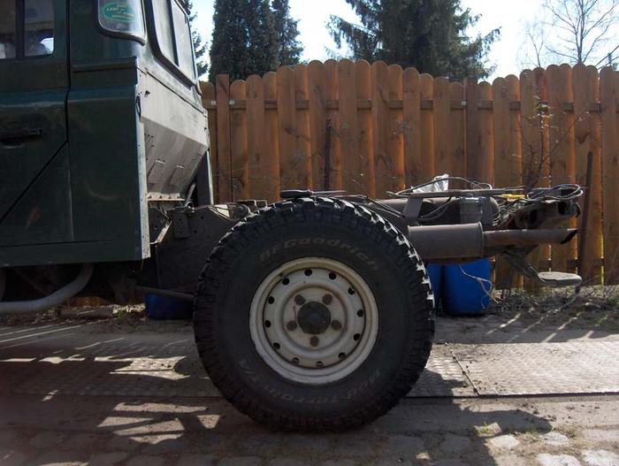

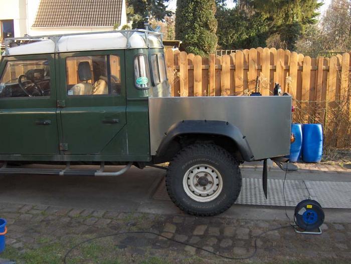

Mal abgesehen von der farblichen Gestaltung, die Änderung hatte etwas mit dem Überhang der normalerweise verbauten Wanne zu tun. Der störte mich immer beim Einhängen des Sankeys. Daher die Überlegung den Aufbau bündig mit der Hecktraverse abschließen zu lassen.
so sah es vorher aus

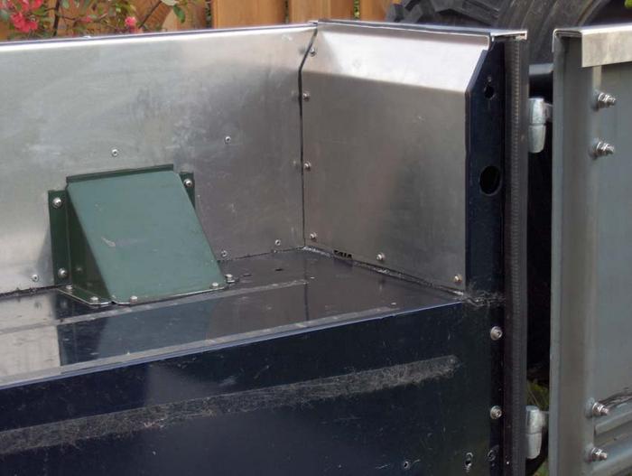

jetzt gehts bedeutend einfacher
Hecktür lässt sich komplett öffnen
und dann kann auch die Frontklappe des Sankeys geöffnet werden

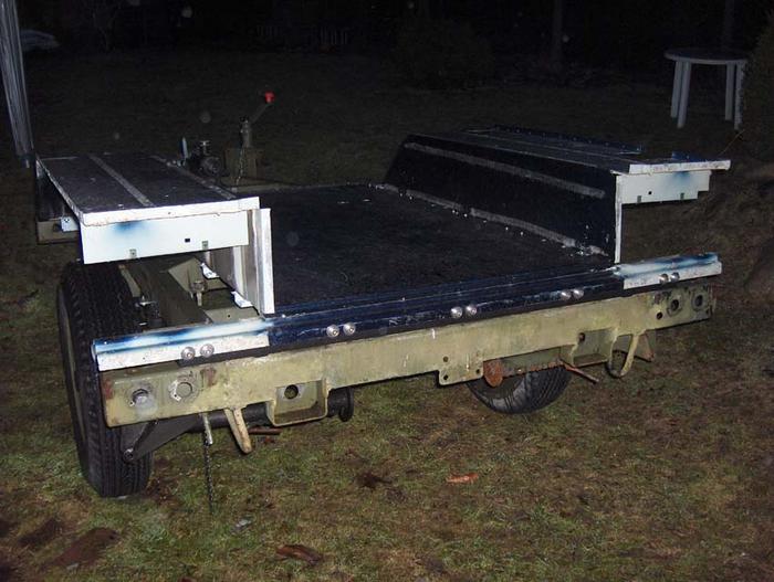

Der neu gestaltete Aufbau wurde an einen verunfallten 110er Heckbody gefrickelt.
dezent ist anders, schon klar. rotfl rotfl rotfl

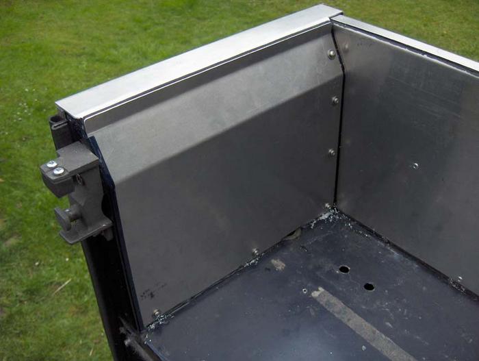

Was mich grade beschäftigt, warum ist der verunfallte Heckbody so blank bis ins Detail? Sogar die (normal) Stahlteile?

Coyote hat folgendes geschrieben:
Tu mer mal nix weg - klasse gemacht is das auf jeden Fall! Respekt

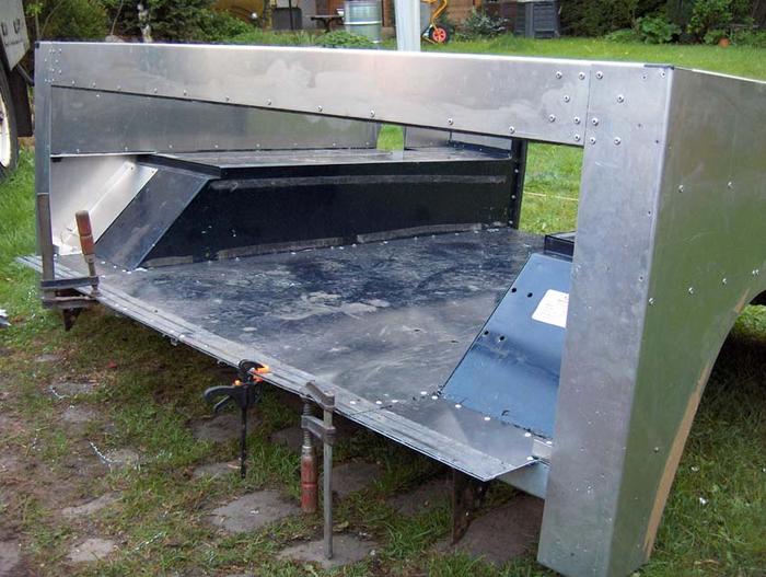

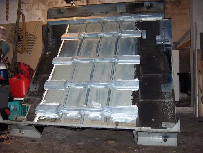

hab doch nur die Grundplatte mit den Radläufen benutzt, der Rest ist aus neuem Alublech entstanden.
Heckbody 110 auf einem Sankey Wide Track Fahrgestell
die originalen Unterzüge wurden feuerverzinkt und wieder eingenietet

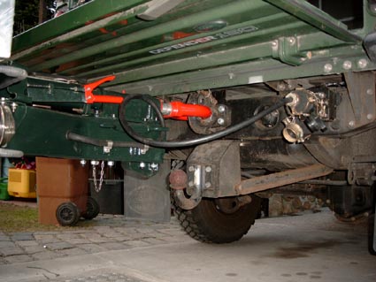

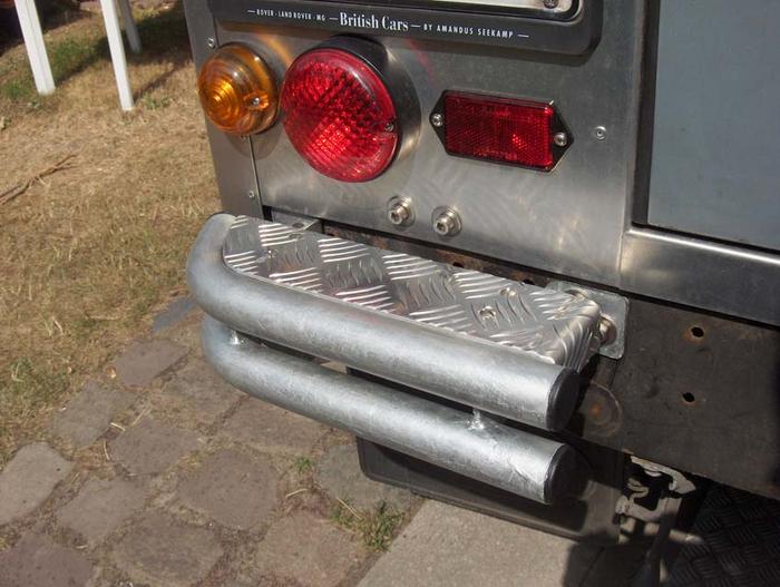

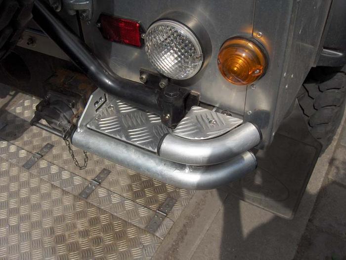

Sieht gut aus aber eine passende Anhängerkupplung zu montieren,
wäre zu einfach gewesen?

hmm, von dir hätte ich jetzt nen allgemeinen nicht-zulassungsfähig-Einwand erwartet. Hau mich, ich bin der Frühling
So kann man sich irren. Knuddel rotfl rotfl rotfl
Ähm, nö.
Ích bastel gerne und reduziere dadurch die Ausgaben zugunsten meiner Haben-Seite.
