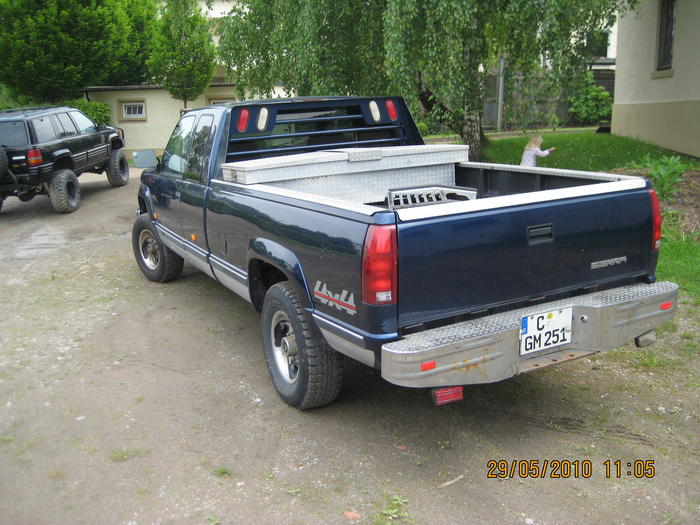

der neue im bunde, auch wenn er in dieses unterforum nur teilweise passt...

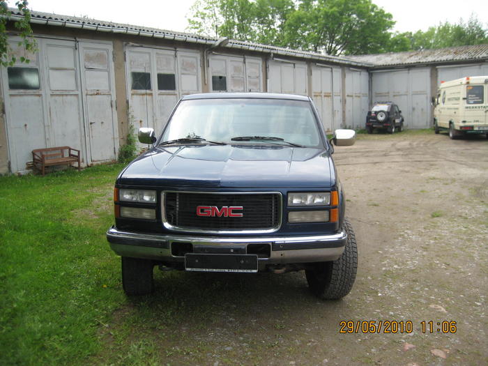

GMC Sierra
6,5 liter v8 diesel
automat noch unbekannt
vtg noch unbekannt
118tmls
erstzulassung 1.7.95

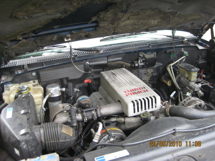

motor läuft nicht bzw schlecht, spuckt extrem viel weissen stinkenden rauch.
im motorraum sieht man, dass die duchtungen neu sind und die schrauben und muttern am motor "vor kurzem" geöffnet wurden (noch sauber, auch die dichtungsteile die man sieht).
also ein missglückter kopfdichtungswechsel?
ein verzogener oder gerissener kopf?
zustand motor und block noch unbekannt...
mal sehen was wird, nach der breslau-rallye wird der motor erstmal zerlegt und begutachtet...
hier die bilder:

kennt sich jemand mit dem 6,5er TD aus?
ich habe jetzt erstmal von thedieselpage.com das troubleshooting und rebuild manual für den 6.2er/6.5er bestellt.
der fehler ist, dass er massiv weiss qualmt, aber kein wasserdampf sondern schon stinkender, langanhaltender rauch.
eventuell könnte ja auch der turbolader defekt sein - ist der turbo bekannt für derartige anfälligkeiten?

Der erste Gedanke ist natürlich immer Wasser bei weissen Rauch, kann aber auch unverbrannter Sprit sein.
Leider habe ich mit Dieseln keine Erfahrungen, aber hier findet sich bestimmt schnell jemand der Dir weiterhelfen kann.
Don
Wir sitzen alle in einem Boot, die einen rudern und die anderen angeln.
BeitragVerfasst am: 31.05.2010 14:04:29    Titel:
bei den 6,5L fällt wohl gern das Steuergerät der ESP aus stirbt den Hitzetod, ein Kühlkörper aus dem PC-Bereich schafft abhilfe.
wenn der Turbolader ausfällt sind da die Erscheinungen ja eher Schwarzrauch(Ruß) durch unvollständige Verbrennung

Weißrauch:
Hast Du die Möglichkeit die Fehlercodes auszulesen? Oder einen Kompressionstest zu machen?
Was macht das Wasser im Ausgleichbehälter? Blasen?
Tropfende Einspritzdüsen könnten auch weissen Rauch verursachen. Falls es noch der Origionalsatz ist, sind die nach >100.000 Meilen eh am Ende.
Die Kopfschrauben am GM-Diesel sind nur 1x verwendbar, außerdem gibt's bei den Dichtungen verschiedene Qualität, es sollten nur Kopfdichtungen von Fel-Pro Verwendung finden. Vielleicht wurde hier beim Dichtungswechsel nicht mit der nötigen Sorgfalt gearbeitet.
