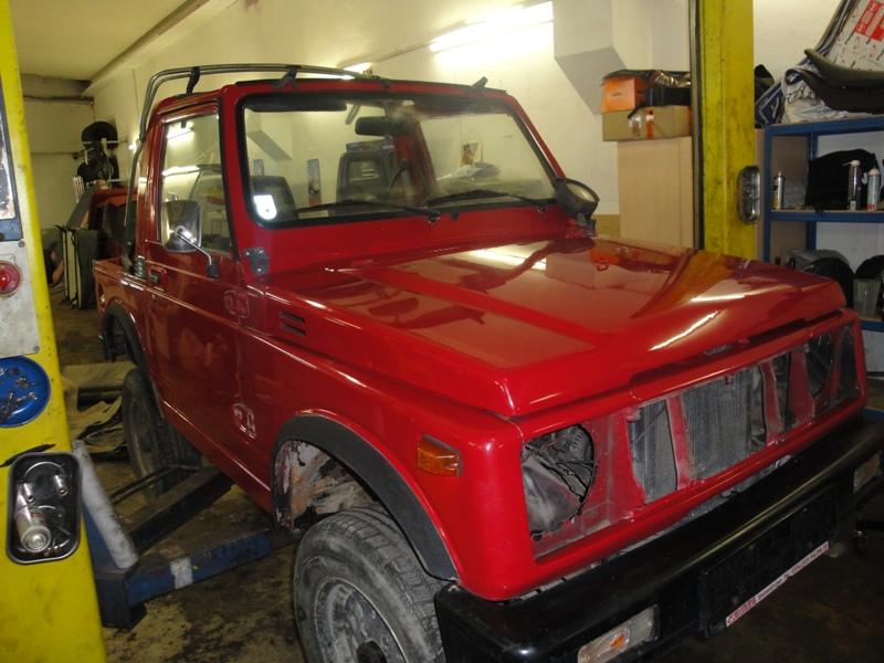

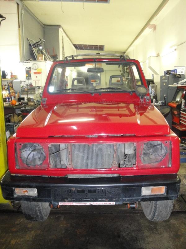

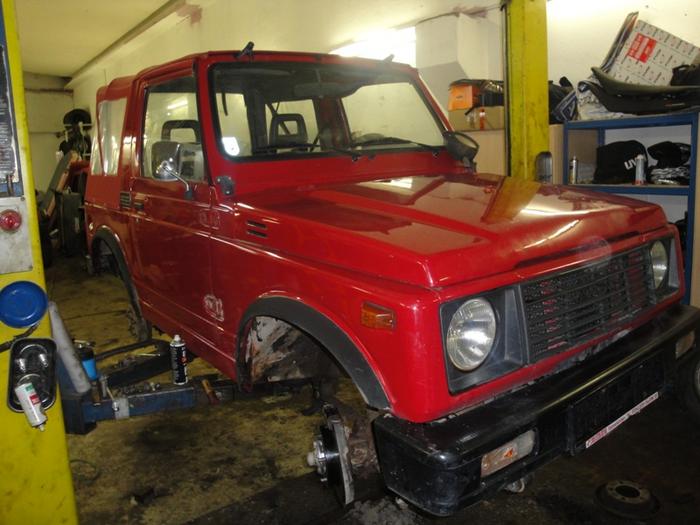

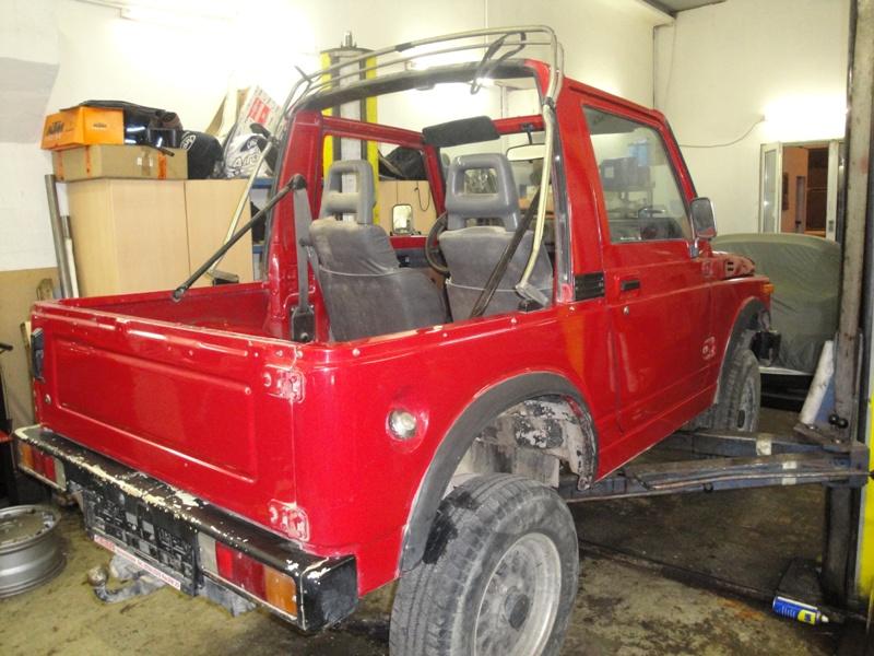

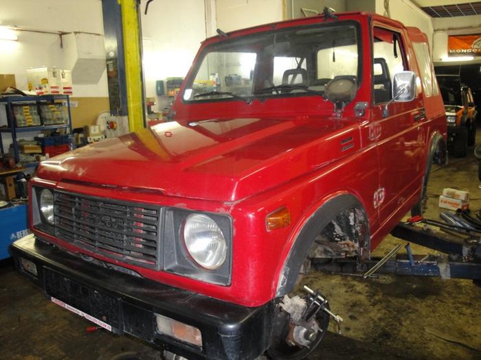

Möchte euch hier mein neues Projekt vorstellen.
SJ413 Baujahr 1984.

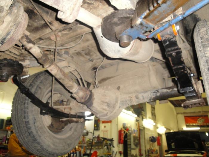

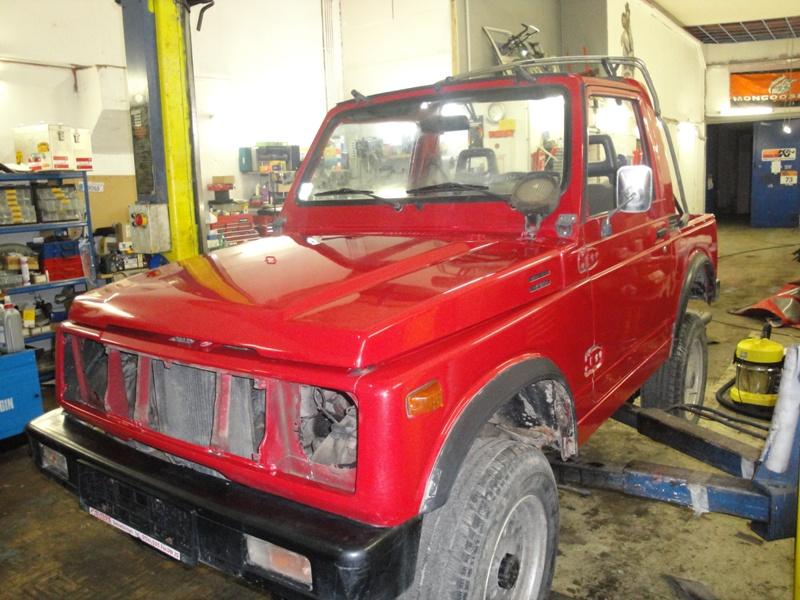

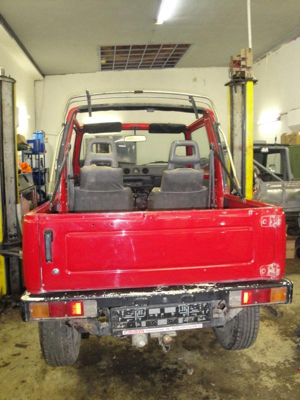

Schön langsam wird es...
Fahrwerk, Bodylift und neue Bremsen sind drin.
Jetzt noch die H4 Scheinwerfer rein und schauen wie es mit einem Pickerl aussieht.

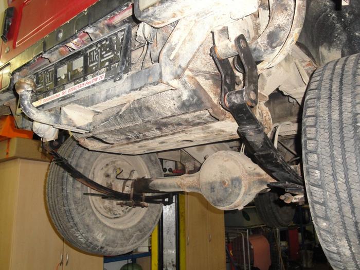

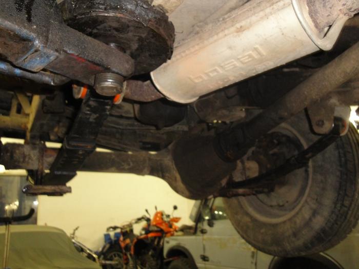

Bodylift ist auch drin fehlt nur mehr ein 50er Formrohr für unter die Ladefläche.

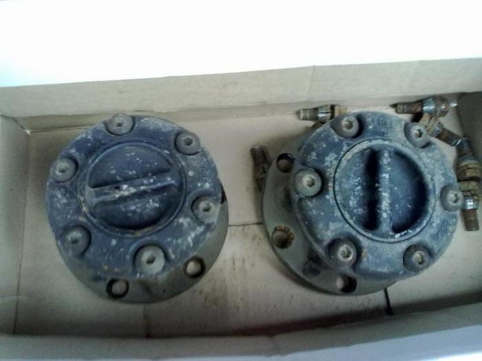

Freilaufnaben gab es auch

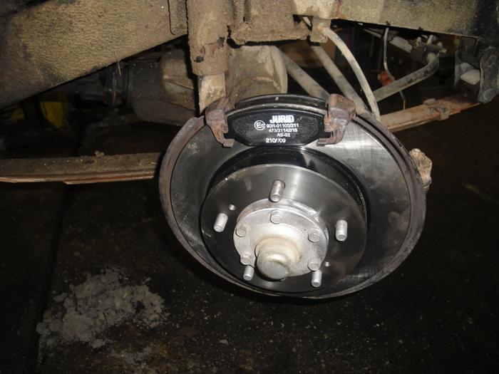

Bremse komplett neu gemacht

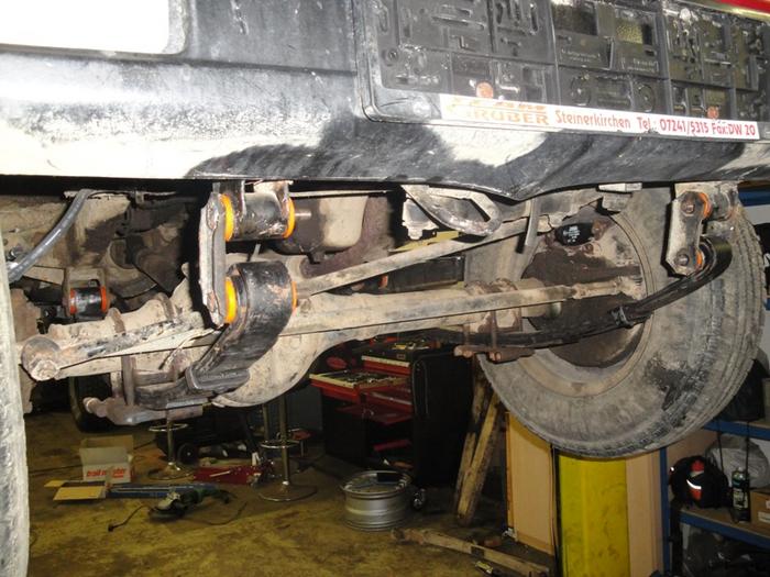

Fahrwerk ist soweit auch drin
Boomerangschäkel sind nicht recht viel länger als original
[/quote]
Hat heute Geburtstag
BeitragVerfasst am: 26.05.2010 06:50:33    Titel:
Wenn es ein TM Fahrwerk ist sollte unbedingt darauf geachtet werden das die Federwegsbegränzer auf die maximale Verschränkung eingestellt werden. Sonst nehmen die Federn sehr schnell Schaden. Kein Witz!
Hab schon genug durchgesakte und gebrochene TM Federn gesehen. Bei keinen der beschädigten wurden die Achsanschläge tiefer gesetzt.
Die Schäden treten meist an der VA auf, da die kein schützende Beladefeder hat.

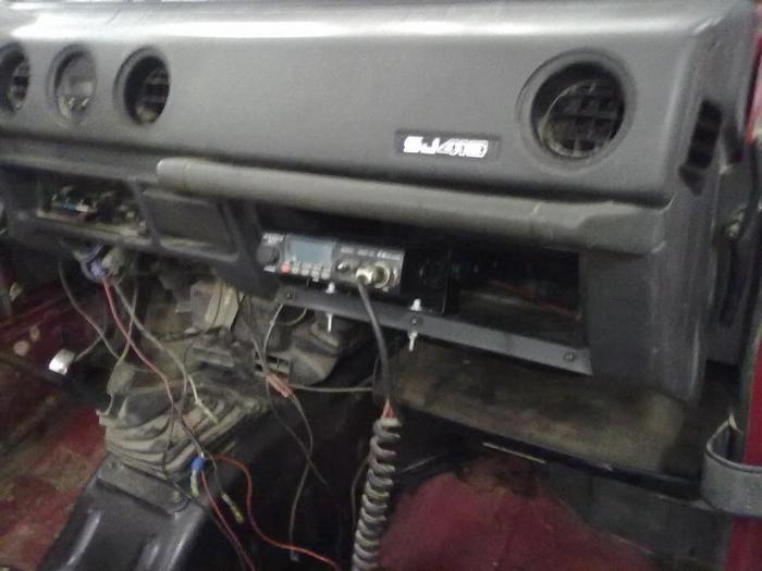

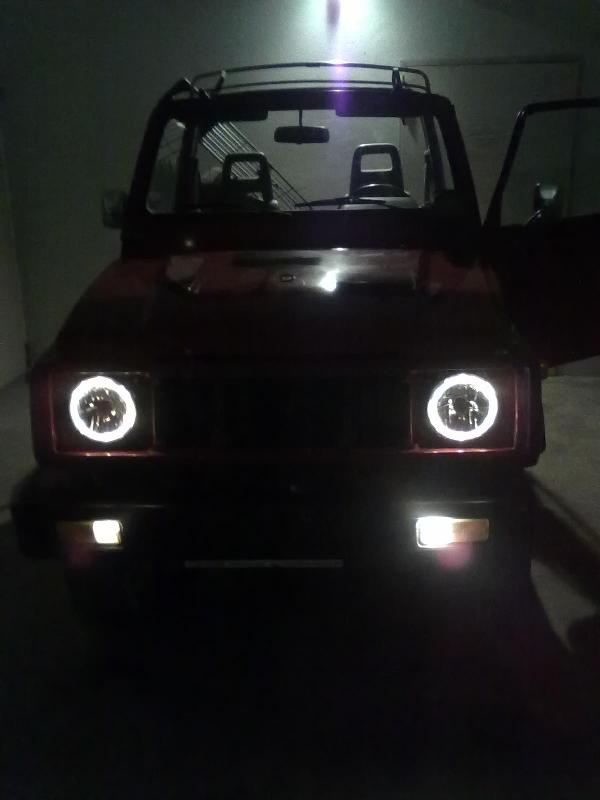

Angel Eyes eingebaut:
Und mal ein wenig angefangen den Funk einzubauen, die Schrauben werden eh noch abgschnitten damit der Beifahrer keine Löcher in den Knie Scheiben bekommt:

wie sieht es bei dir an der ha aus mit den ausfederanschlägen? bei uns stehen die schäkel der ha fast an den anschlägen an (2mm) wenn der samurai auf den rädern steht. heisst also da kann nix ausfedern!!!!
gruss hummer

Falls das bei dir so sein sollte brauchst du die bloß bei Calmini einen Satz Boomerang Schäkel kaufen, richtig rum einbauen und schon klappts auch wieder mit dem Ausfedern... YES YES

Kann ch dir leider nicht sagen, ich hab meine selbst aus 5mm Stahl herausgelasert... Hau mich, ich bin der Frühling Hau mich, ich bin der Frühling

Ich hab für alle 4 Schäkel zwischen 30€ und 40€ bezahlt.
Sind mit dem Laser aus Feinkornbaustahl geschnitten.
Wennst willst kann ich Dir bei dem nachfragen wo ich sie gekauft habe.

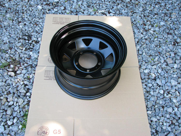

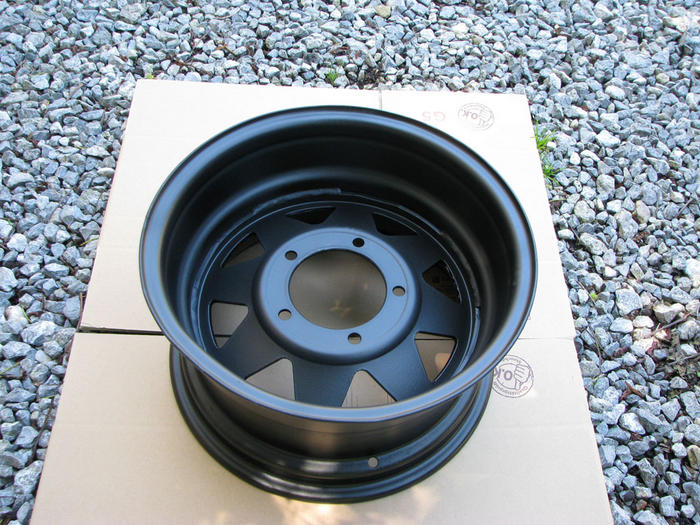

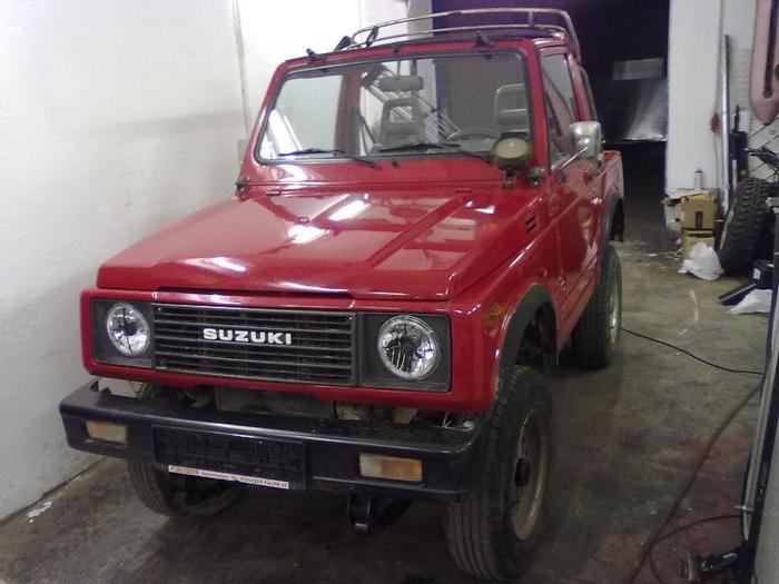

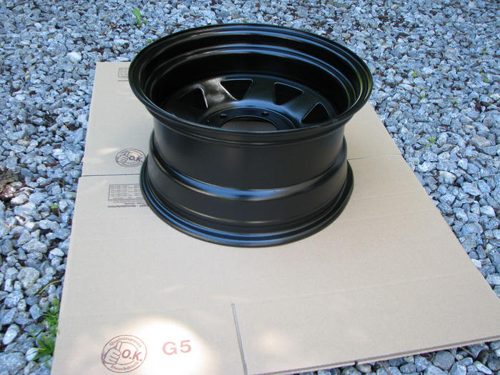

Nach langem suchen endlich die passenden Felgen gefunden...
8x15 ET-25
