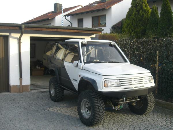

So nun kopier ich mal alle Fotos und stell hier auch mal mein Auto und die Umbauten vor. Für Verbesserungsvorschläge oder Kritik bin ich immer offen.

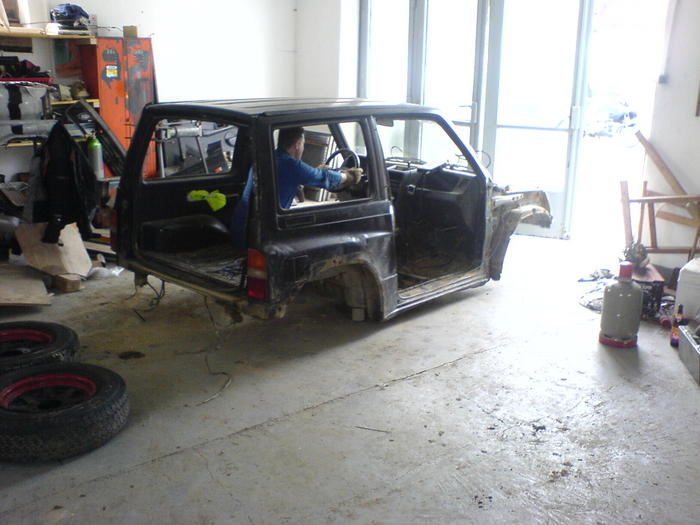

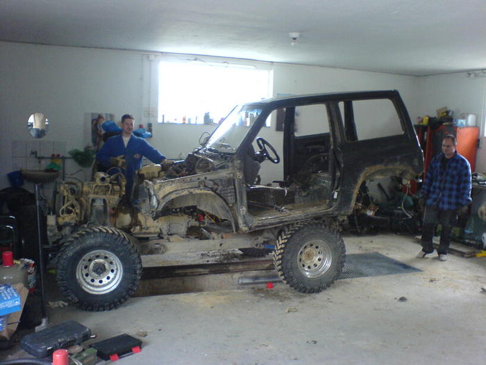

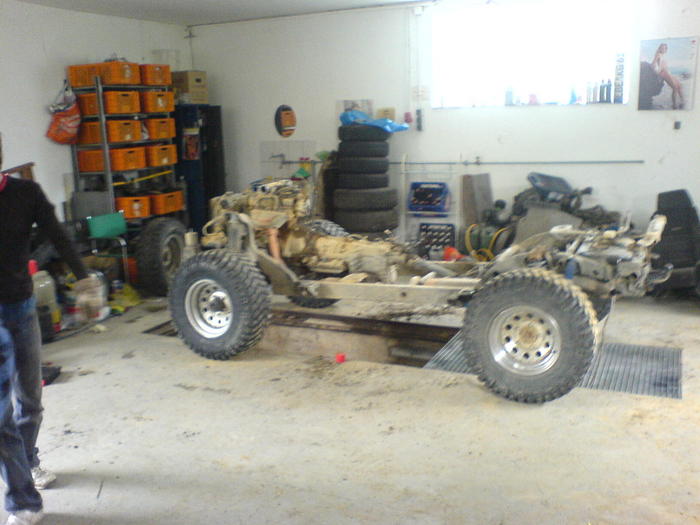

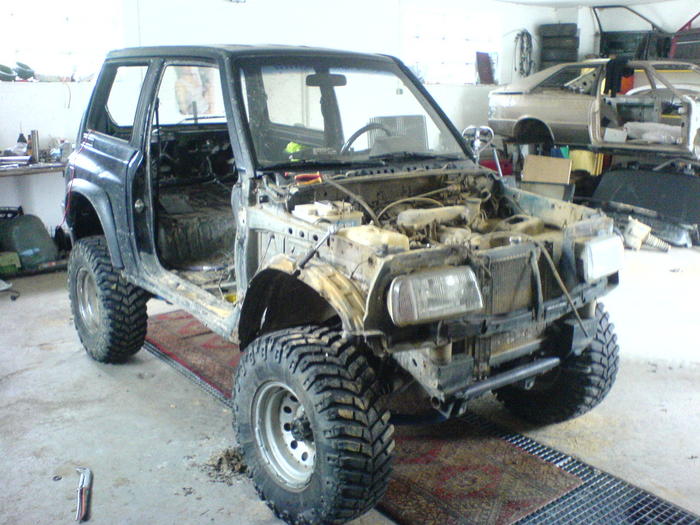

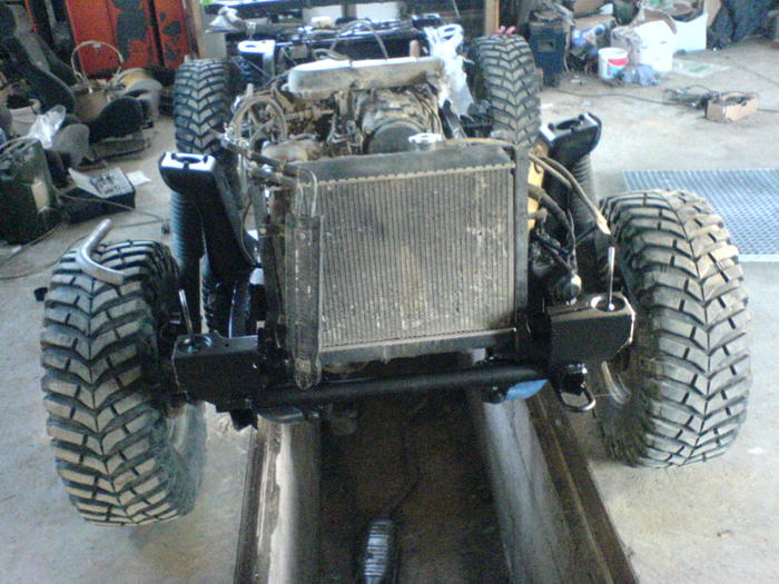

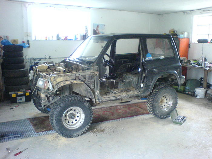

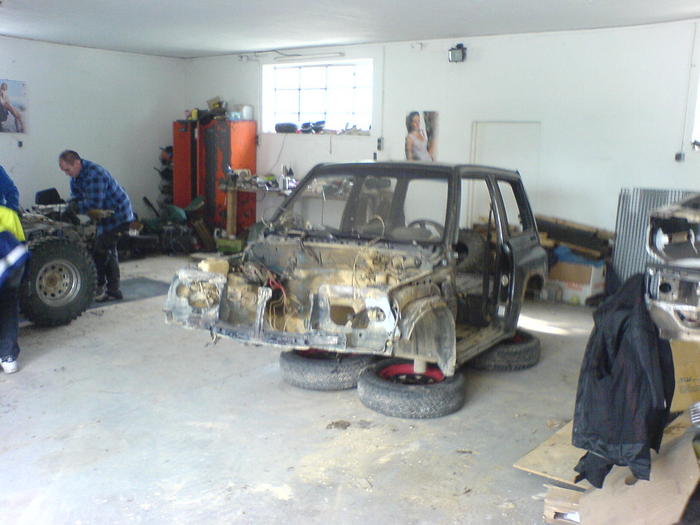

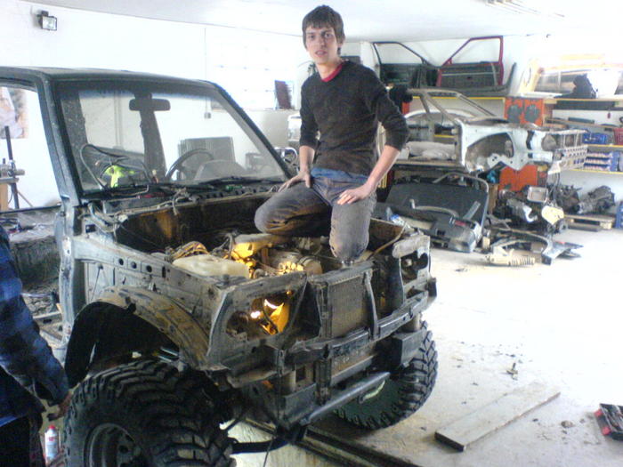

Nach fast 4 Jahren Geländeeinsatz hab ich mal alles zerlegt.

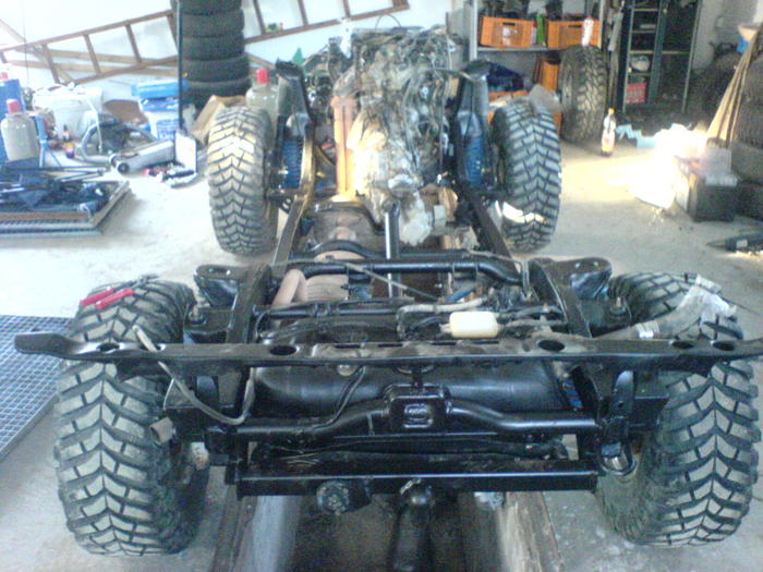

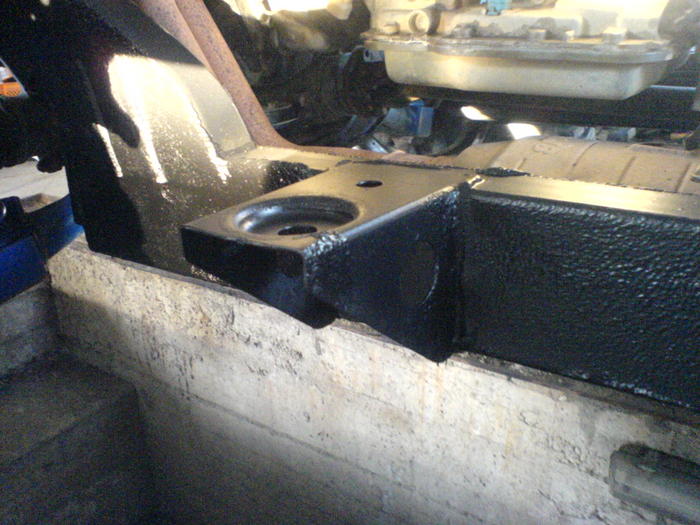

Roststellen am Rahmen sind beseitigt (war gar nicht schlimm, nur Flugrost) mit dem Drahtbürsenaufsatz, dann Rostwandlerdrauf und den ganzen Raohmen mit Rostschutzlack und dann schwarz lackiert.

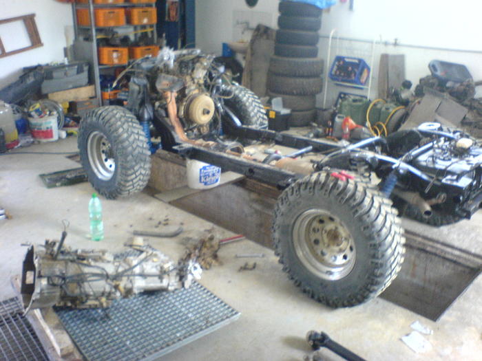

Getriebe ausgebaut für Simmerringwechsel

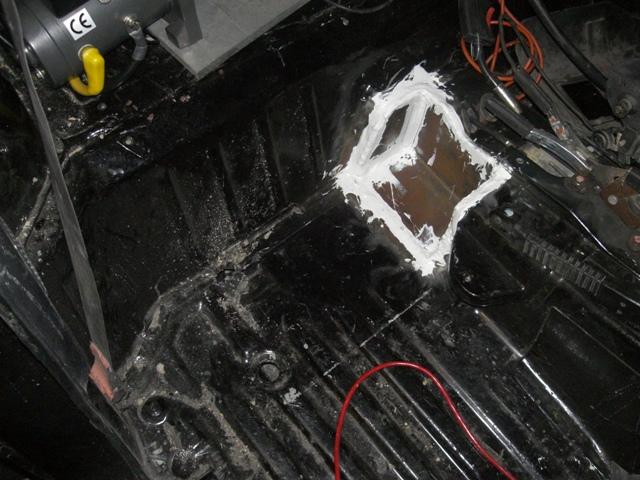

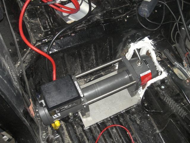

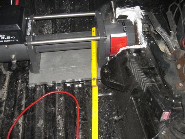

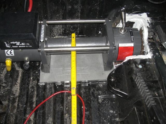

Dann noch die Winde ins Auto eingebaut, leider gabs dann ein paar kleine Probleme mit der Winde, aber das ist mittlerweile behoben und ich poste einfach den aktuellen Stand.
Der Test obs auch mit dem Seil hinhaut vom Platz ganz an der Seite

Seilführung innen im Beifahrerfußraum
Hinterm Sitz noch gut Platz und das Seil geht auch super unten durch
Die Abstützung der Winde von unten bzw. die Verbindung zum Rahmen, hat aber mittlerweile noch ein paar Knotenbleche zur Verstärkung drin.

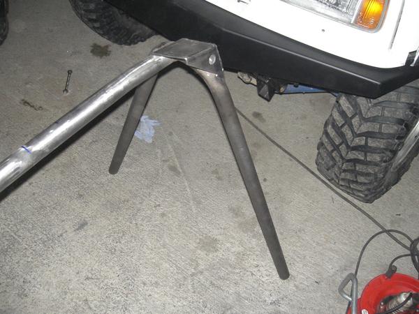

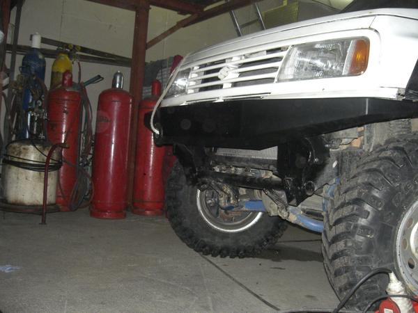

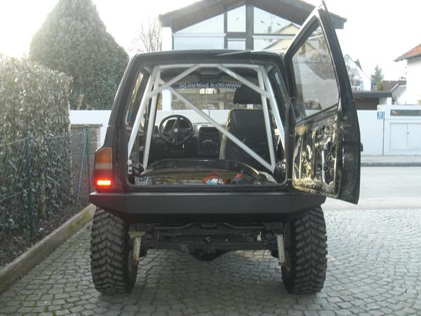

Dann gings an die Stoßstangen und die Schweller, hab zusammen mit dem Alex erst mal ein Modell entworfen, dann alles mit CAD gezeichnet und dann Lasern und biegen lassen.
Die Hintere
Und jetzt noch die vordere, wobei mir da die Schräge nach unten noch nicht ganz gefällt, ist a bisserl zu wenig Steigung drin.
Dann noch Halter dafür gebaut und die Ecken zu gemacht.
Die Ecken haben jetzt auch noch nen Deckel, find ich optisch besser wie wenns offen ist.
Von oben natürlich auch an die Form des Autos angepasst.

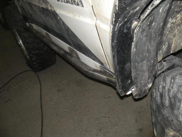

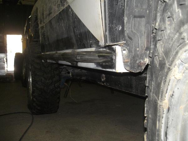

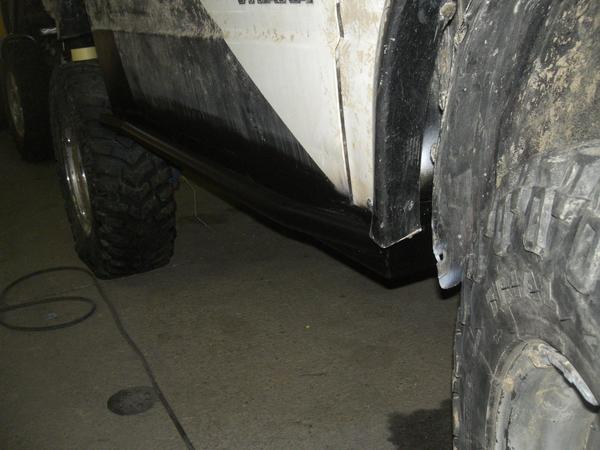

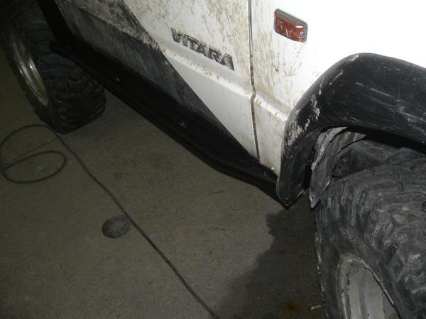

Schweller sind aus 2,5mm St52 gekantet und innen noch mit Verstrebungen versehen, von aussen noch ein Chromoly Rohr als Baumabweiser zum Schutz dran.

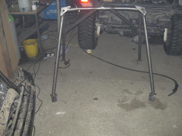

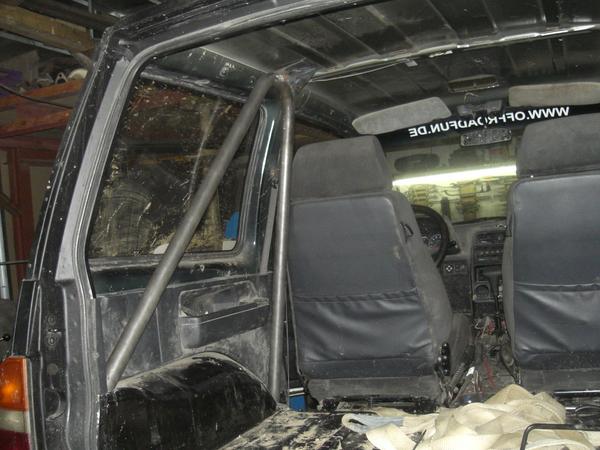

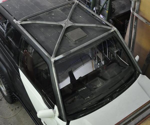

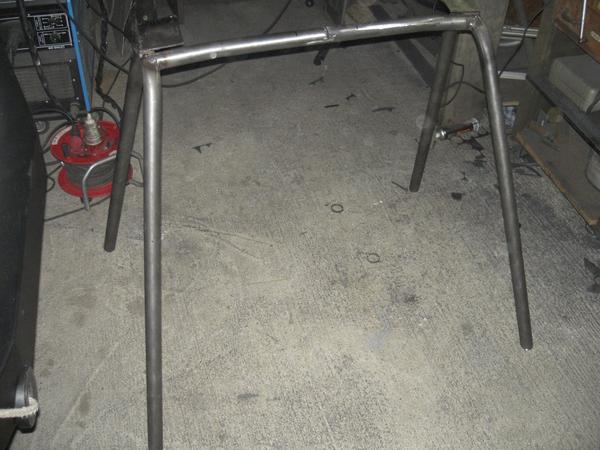

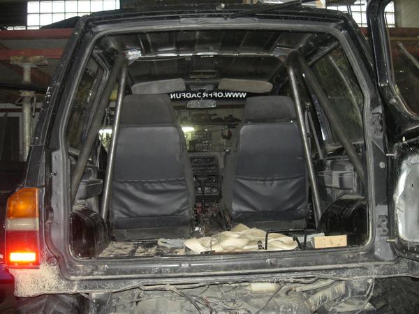

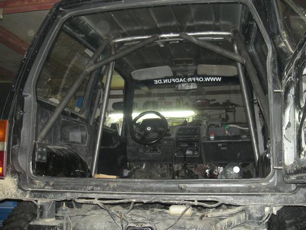

Vordere Stoßstange noch den Ausschnitt fürs Seilfenster reingeplasmat und mal gelackt, Schwellerabgedichtet und gelackt und mit dem Bau des zweiteiligen Käfigs begonnen, bis zur Steinbeisser muss ja alles Fertig sein.

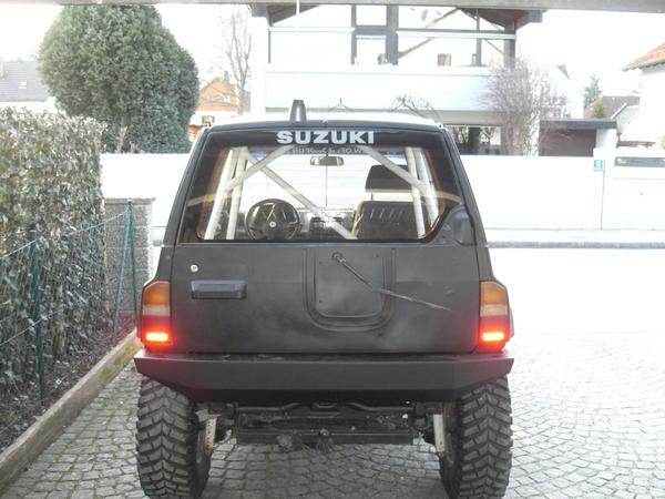

Jetzt noch alles Sandstrahlen und lacken, dann gehts ab zum Tüv.

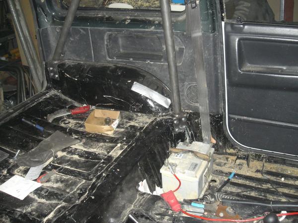

So nun ist der Käfig auch drin und dran mit Lack dran :lol:
Jetzt noch die Fernscheinwerfer an den Schalter, Winde und Batterie wieder fest einbauen und dann gehts an die Kleinigkeiten fürn Tüv.

Endlich mal wieder was richtig schigges. Danke für die Bilder

Ja, schaut echt gut aus YES
Kommt mir auch ganz schön hoch vor?!

Sieht super und ordentlich aus.

hey da habts ja richtig odentlich abeit reingesteckt. perfekt um das ihn auf der steinbeiser kaputt machen kannst YES

80mm Fahrwerk plus 3 zoll Bodylift schätz ich mal. Mezzo korregier mich wenn ich falsch liege. ;-)
schicker Wagen, drück dir für die Steinbeiser die Daumen

@flying:Gurkombil wiegt ca. 1100 kg, muss ich aber mal wiegen, dann weiß ichs genau.
@Roman Sj418: stimmt so.

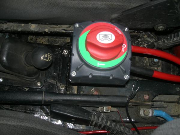

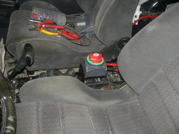

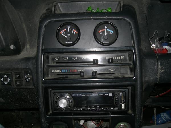

So hab jetzt mal die Halterung für den Windennotausschalter gebaut und den Schalter Probesitzen lassen und die Halterung für die Zusatzinstrumente zur Stromüberwachung inkl Instrumente ist auch schnell gebaut gewesen.

flying

BeitragVerfasst am: 14.04.2010 19:13:17    Titel:
1100 kg wäre ja genial.
wo hast den den schönen schalter her? da brauch ich auch noch 2 Vertrau mir

BeitragVerfasst am: 14.04.2010 20:21:38    Titel:
Hab ich bei Ebay gschossn, war der einzige, der ordentlich Ampere vertragen hat, die ganzen Natokonochen ham ja bloß max 200 A und die Winde zieht ja doch mal bis 450 A, also hab ich den Schalter auch dementsprechend gekauft.
Gibts bei uns in München im Bauhaus Bootsabteilung Vertrau mir Vertrau mir

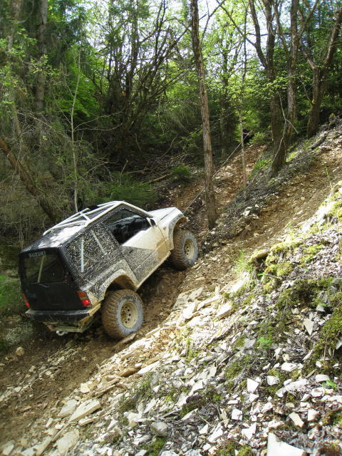

Erste Tests am Wochenende in LAH waren soweit zufriedenstellend, wenn man bedenkt ich hatte noch das Vorderachsdiff mit Karies und das lange VTG drin.
Die Winde funktioniert auch einwandfrei und wurde auch zwei mal getestet.
Hier noch zwei geklaute Bilder vom testen.
