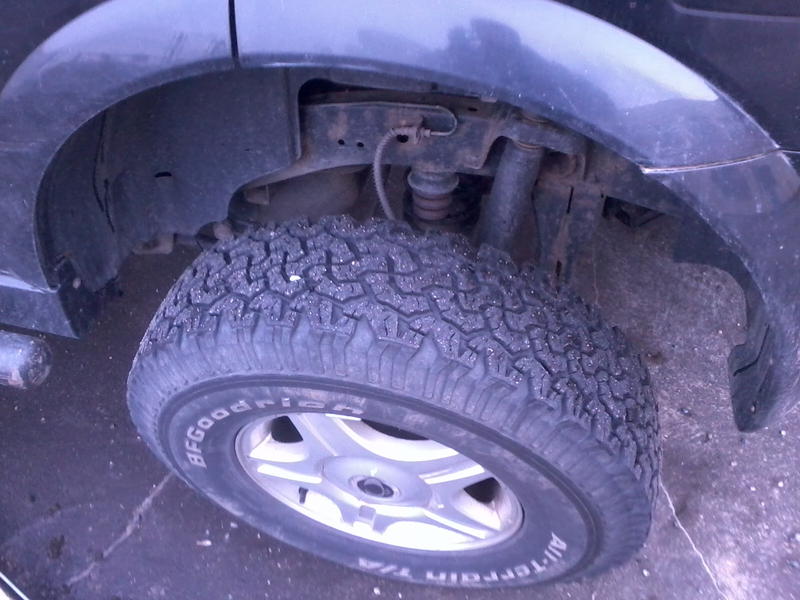

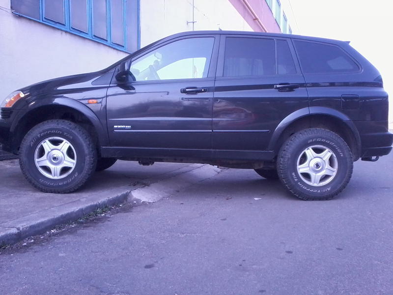

Verfasst am: 13.06.2012 20:28:29 Titel: Kyron |
Hallo zusammen
Ich bin bis jetzt nur BF goodrich All Terrain T/A gefahren.
235/85/16
Breite gesamt: 235mm
Breite Lauffläche:175mm
Durchmesser:800mm
Felge:6,5x16
Laufleistung auf der Strasse 100 000km. | |
