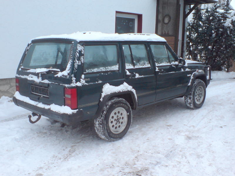

Ich bin schon länger Geländewagen geschädigt und anfang des Jahres
bekam ich durch Zufall meinen ersten Geländewagen bzw Jeep.
Es handelt sich hier um einen ´94er XJ als 2,5i Benziner, Allrad inkl.
Untersetzung, ansonsten verhältnissmäßig wenig Ausstattung. Für meine
Ansprüche der ideale Jeep. Das Fahrzeug an sich wurde die letzten Jahre sehr vernachlässigt- speziell innen wie außen. Innen völlig mistig & feucht, und mit einigen kleinen defekten. Außen teilweise ramponiert, Türschanier ausgerissen und ekelhaft repariert und eingies an Rost. Motor und Antrieb laufen mit 173tkm einer neuen Wasserpumpe, neuem Öl und Keilriehmen vorerst 1A.
Fahrwerksmäßig sind Stoßdämpfer sowie Blattfedern platt.
Alles in allem keine guten Aussichten, ABER der Wagen hat mich so gut wie nichts gekostet außer die Übrführung und das beantragen eines neuen FZG Briefs der schon aufn Amt wartet. Desweiteren kommts mir vor, wenn ich hier so durchstöber, das andere XJ nicht viel besser vom Blech teilweise sogar noch schlechter darstehen. Fahrwerk wäre bei einem 1500€ XJ auch Platt.
Also hab ich am Ende für 1500€ nen durchreparierten XJ der etwas taugt.

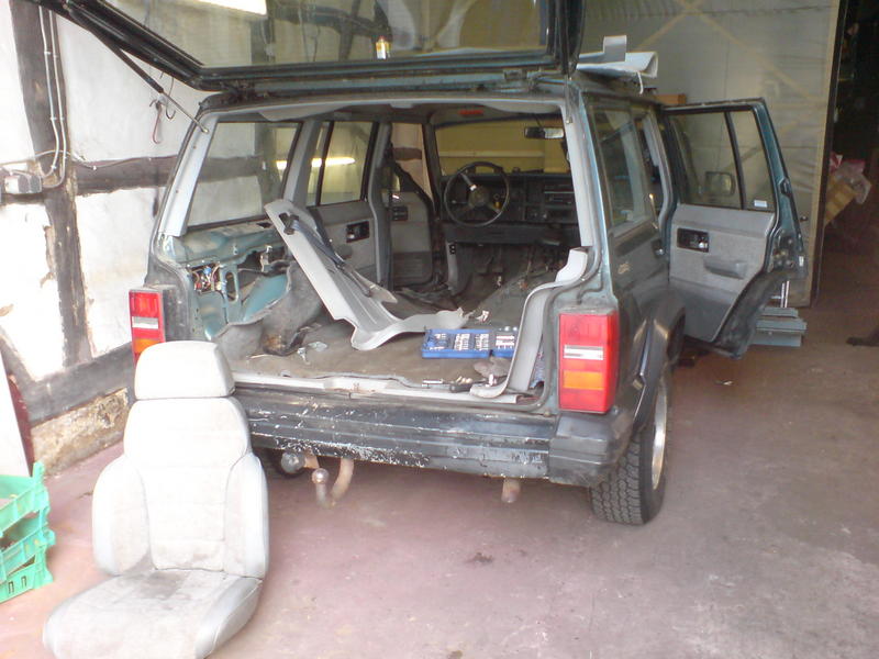

-abkärchern der gesammten Bodens (erledigt)
-Innenraum entkernen bis aufs Blech (erledigt)
-ausschweißen der Karrosse (dabei)

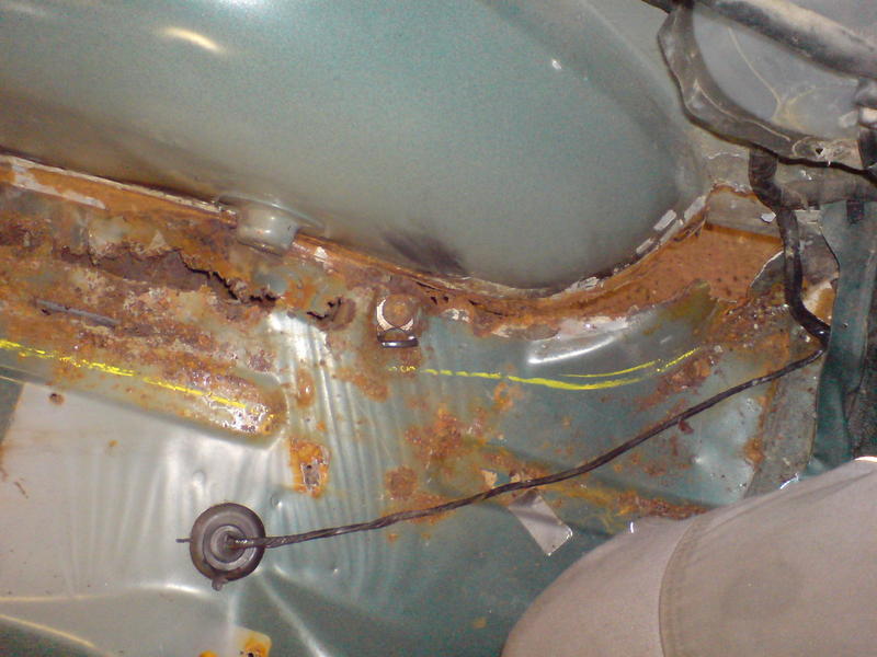

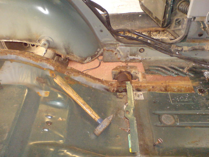

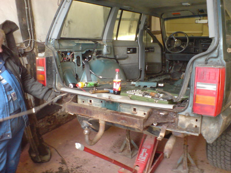

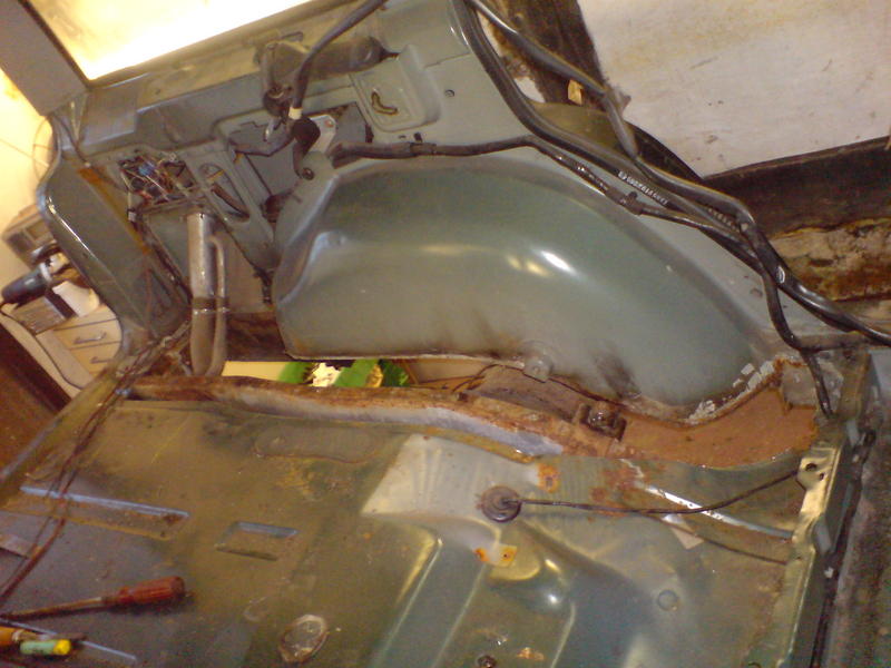

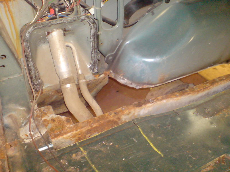

Einiges im argen im Bereich des Kofferraumbodens zwischen den Radhäusern und Rahmen;

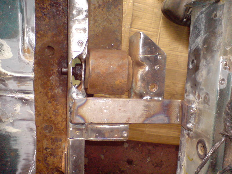

BeitragVerfasst am: 06.03.2010 19:46:54    Titel:
Gerade im Bereich der Blattfederaufnahme sitzt der Gammel schön zwischen den Blechen und lässt die ganze Geschichte weich werden, vll nen intrssanter Hinweiß
für die die selbst Ihre Rahmen brutal verstärken, man auf Fotos aber schon den Schimmel rund um die Aufnahme von unten sieht.

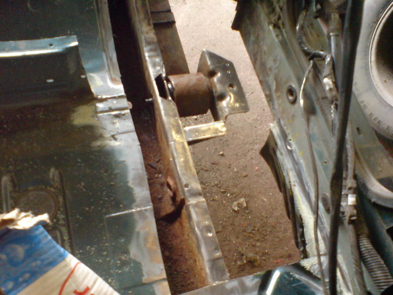

BeitragVerfasst am: 06.03.2010 19:58:41    Titel:

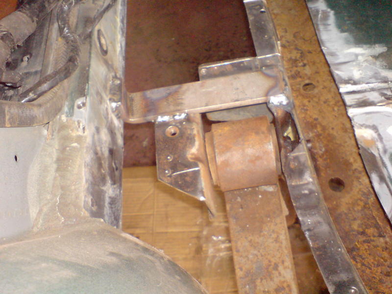

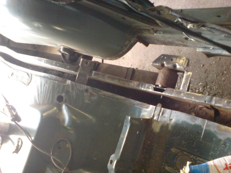

So heut kam das erste mal der Schweißaparat am Jeep zum Einsatz
um die Blattfederaufnahme in vereinfachter Form etwas stabiler
am Außenschweller abzustützen.
Da die Schwellerendspitzen hinten auch verwest sind, werd ich die wohl auch direkt
durch 4 Kantrohr ersetzen.

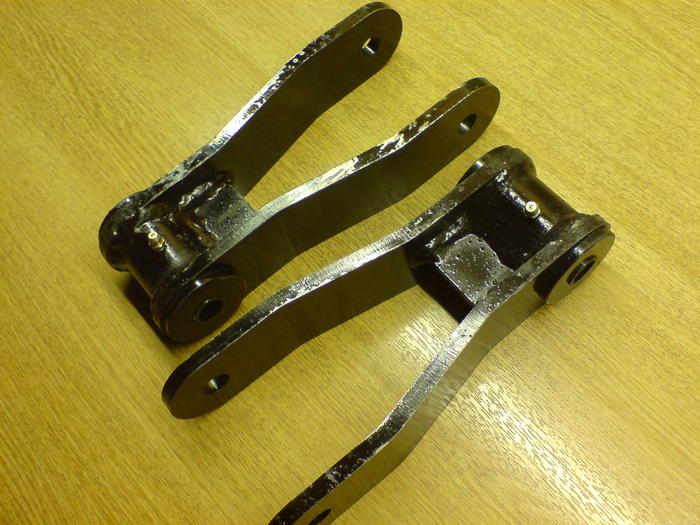

BeitragVerfasst am: 06.03.2010 21:01:58    Titel:
Folgende 2" Schäkel hab ich mir gekauft, sehen vom Material ganz brauchbar aus.
Blattfedern wollt ich orginale, wenns geht etwas verstärkte, weiter nix.
