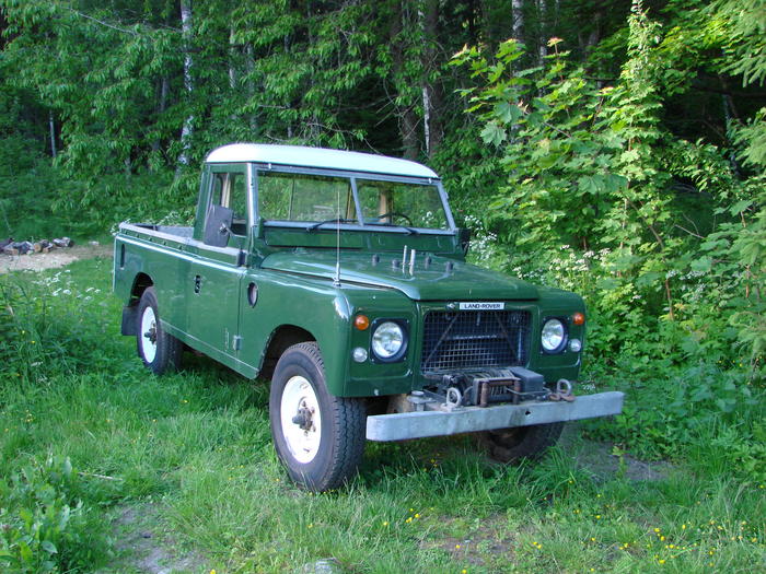

BeitragVerfasst am: 17.07.2010 16:41:58    Titel:
Wieso selten auf dem markt habe einen alten lr 109 V8 zu verkaufen!?
