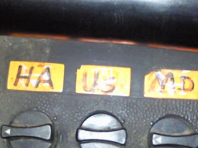

BeitragVerfasst am: 07.11.2009 16:37:38    Titel:
Habe heute das Auto mal bewegt und dabei mal die Schalter gesichtet,hier ein Foto von der Schalterbelegung.Dazu geht auch immer eine Leuchte im Tacho an.

BeitragVerfasst am: 07.11.2009 18:06:10    Titel:
yepppp das sind´se YES
danke vielmals Winke Winke
wobei mir die Reihenfolge nicht ganz einleuchtet ???
würde es nicht sinn machen:
1 MD
2 HA
3 US
Die Frage zum Einlegen der Untersetzung ist bdennoch offen ??
