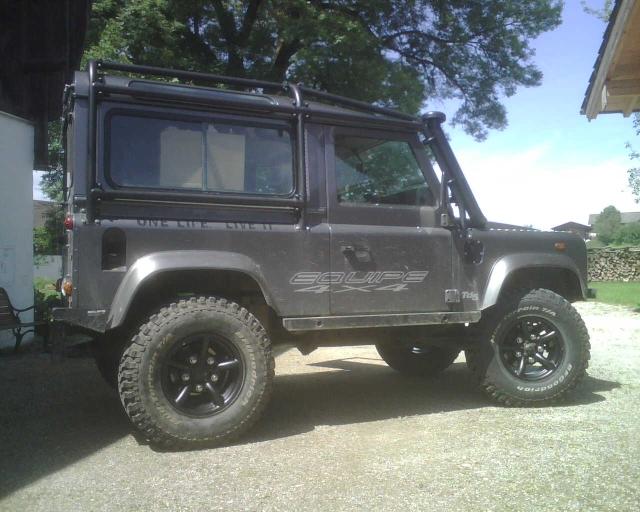

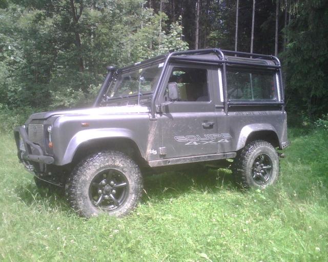

...hab heut meine ZU's montiert und gewuchtet (mittenzentriert) aber irgendwie
hab ich zwischen 80-100km/h ein leichtes flattern aufm lenkrad!! Wut Wut
haben mal die reifen durchgetauscht, aber ohne erfolg! Wut
haben dann die vorderen reifen nochmal gewuchtet (waren wieder ca. 20g innen und aussen notwendig) und flattern blieb!! traurig
dann das ganze nochmal, wieder ein bissal wuchtgewicht weg, an eine andere stelle hin und probefahrt! Nee, oder?
flattern wurd bissal leichter!! Grins
nochmal das ganze spiel! wieder gewuchtet und wieder leichte unwucht!! diesmal an einer anderen stelle!! wieder bissal gewicht ran, wo anders weg und probefahrt! Nee, oder?
ergebnis: wieder leichtes flattern, jetzt aber erst ab 100km/h!! Wut Wut Wut
was soll die scheisse!?!? Wut Wut Wut
was machen wir falsch??? Unsicher Unsicher
hab auf der maschine ca. 4x 5 MT's mit wolffelge gewuchtet und nie probleme gehabt!! Vertrau mir
jetzt der ALU-mist und so eine scheisse!! Obskur
war da nicht mal irgendwas mit mitten-, bzw. bolzenzentriert!?!? Unsicher Unsicher
hatte nicht mauli damals auch probleme mit den felgen?!? Unsicher
aber sche sans trotzdem!! Love it
