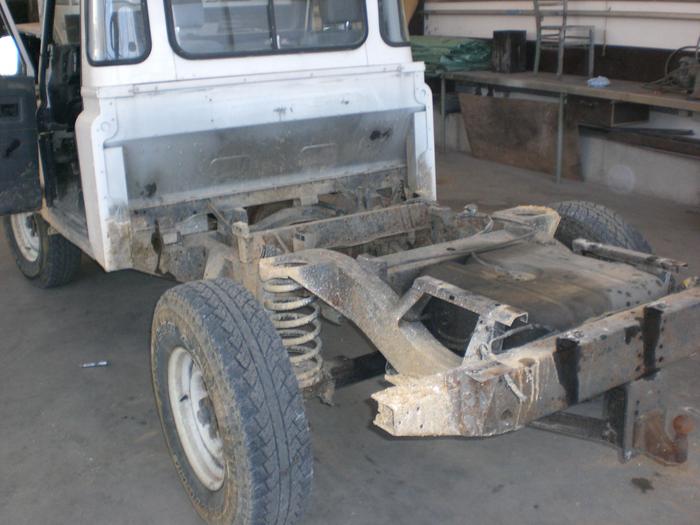

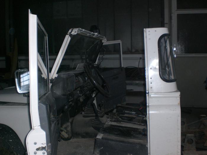

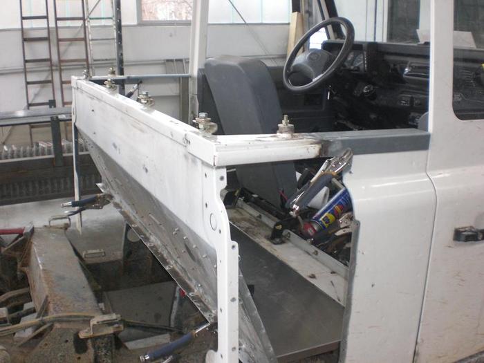

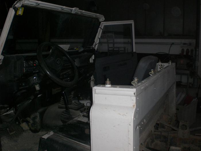

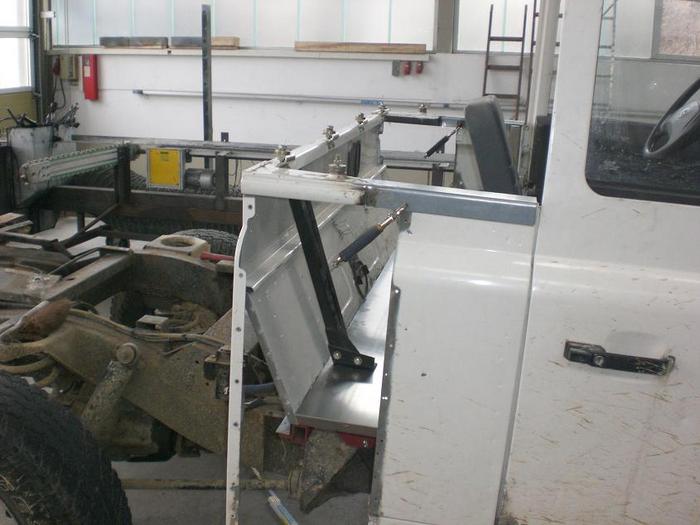

so, heute habe ich angefangen landy zu zerlegen ,nachdem einiges gemacht werden muss.
am meisten aber hat mir den engen führerhaus (und die nicht vorhandene möglichkeit bessere sitze einzubauen),und der rahmen hintern muss geschweisst werden. Da die Pritsche eher abmontiert werden muss, will ich auch versuchen das Fuhrerhaus zu verlängen. als pritsche würde ich gerne den vom 130er verwenden(hat evtl jemand so was zu verkaufen?)
naja ,hier ein paar bilder von den ersten 2 std. arbeit.

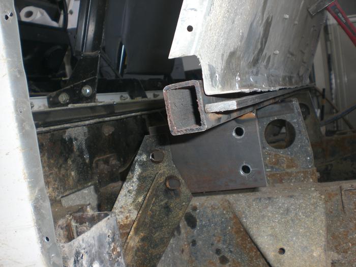

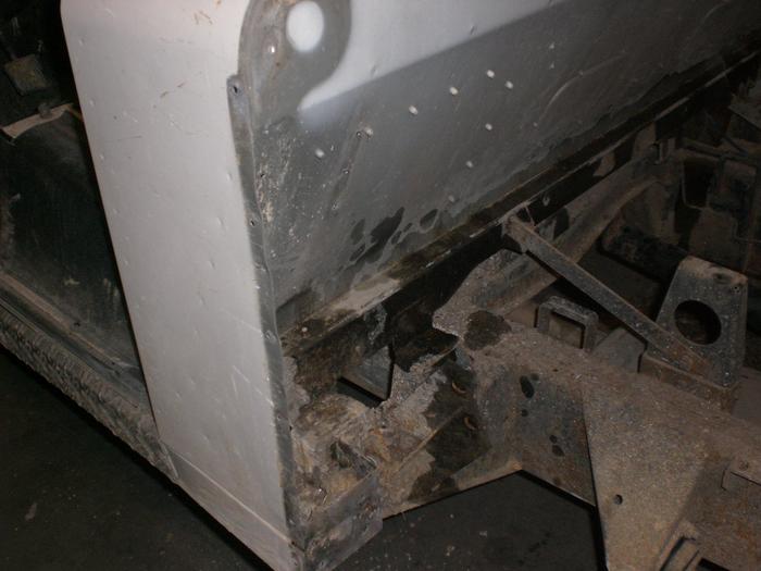

BeitragVerfasst am: 31.01.2009 13:04:37    Titel:

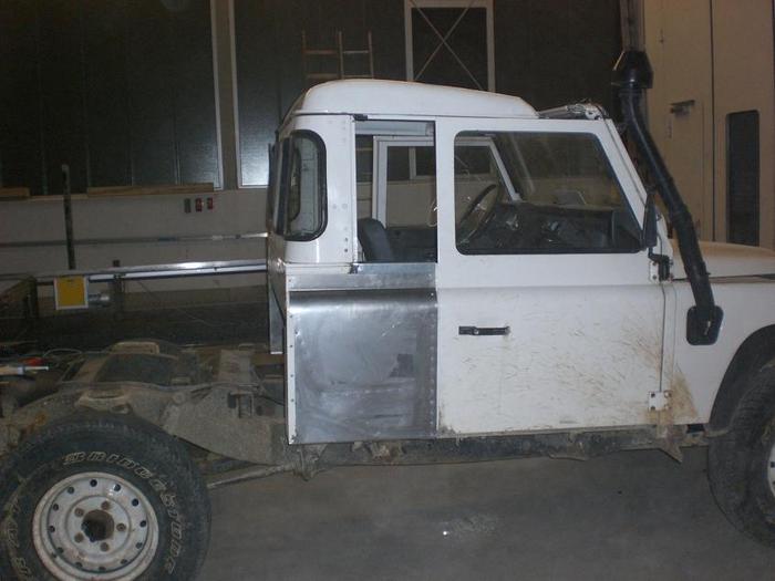

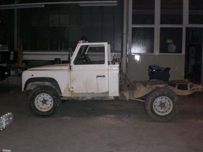

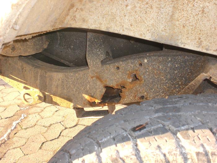

so,habe heute weitergemacht hier ein paar bilder.
achja, EZ ist 12 /97. Der vorbesitzer war schäfer, das heisst viel auf feuchte wiesen unterwegs und wienig pflege.
ich hoffe aber das es kein projekt wird(projekte dauern immer so lang)

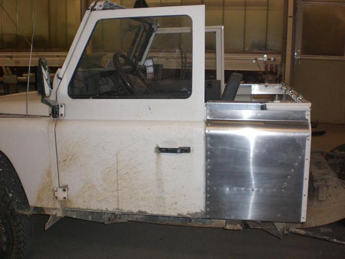

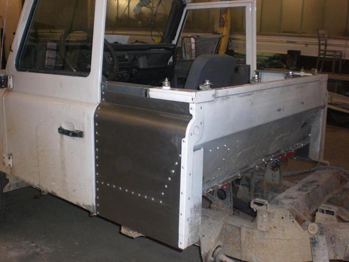

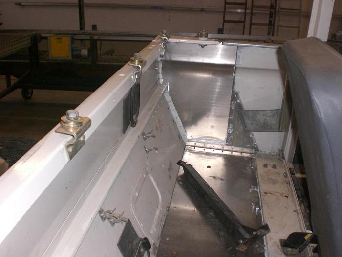

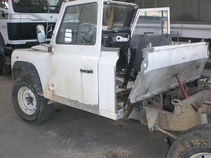

BeitragVerfasst am: 02.02.2009 19:39:39    Titel:
so, wieder etwas geschaft heute,untere teil ist so weit drin, aber sieht selber.
morgen ist das dach und evtl die seiten teile.
BeitragVerfasst am: 02.02.2009 19:43:00    Titel:
Respekt
das wird ja fast ein doka YES YES YES Winke Winke Winke Winke

BeitragVerfasst am: 02.02.2009 19:47:12    Titel:
Respekt
kein doka, sondern so das man ne 130er pritsche drauf bringt, also der führerhaus um 30 cm länger.
BeitragVerfasst am: 02.02.2009 19:52:37    Titel:
jaja ich weiß, Ja Ja
hast du die seitenteile selber gedengeld???
