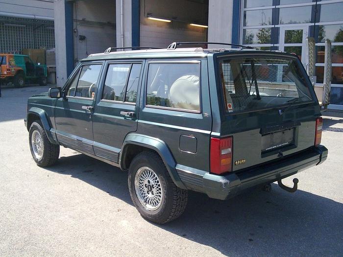

Ich habe mir rund 20 der begehrten XJ's angesehen (Er sollte ja maximal 1000.- kosten) Durch einen dummen zufall bin ich nach rund 2 monaten auch fündig geworden (ganze ohne mobile und Autoscout - da findet Mann ganz bestimmt kein schnäppchen mehr ausser das was nicht mal mehr die Russen wollen!) Egal da ist er nun:
Jeep Cherokee XJ
Baujahr 92
136 KM
Limited HO
220.000 KM
Tüv fällig
Ein solide basis! Supi Supi immerhin fast neue Winterreifen, Zigeunerhaken,

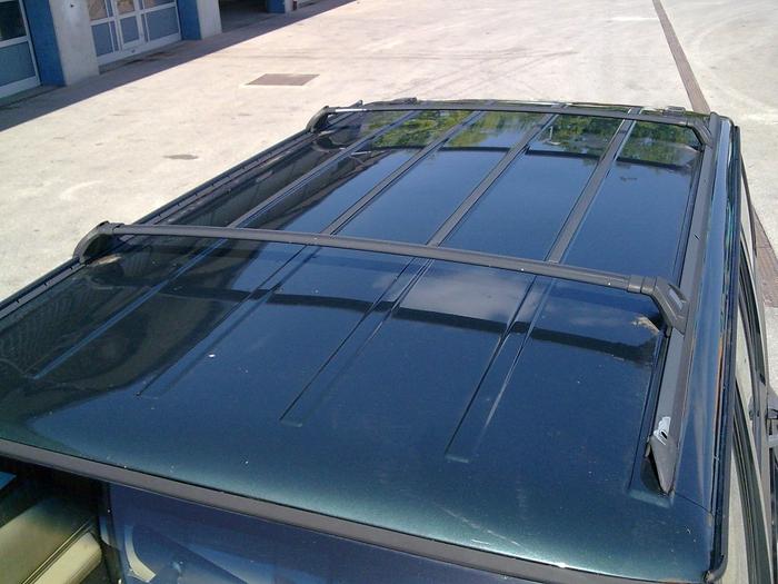

Helferlein Funktioniern und die Klima geht auch. Um die Ventieldeckeldichtung rum saut er etwas, Rost an denbekannten Indianerstellen. Türen untern sind am ende stört mich aber nicht. Der Lack am Dach ist sogar noch Original drauf was verwunderlich ist. Also gleich mal zum Teiledealer und ne neue Battrie besorgt.

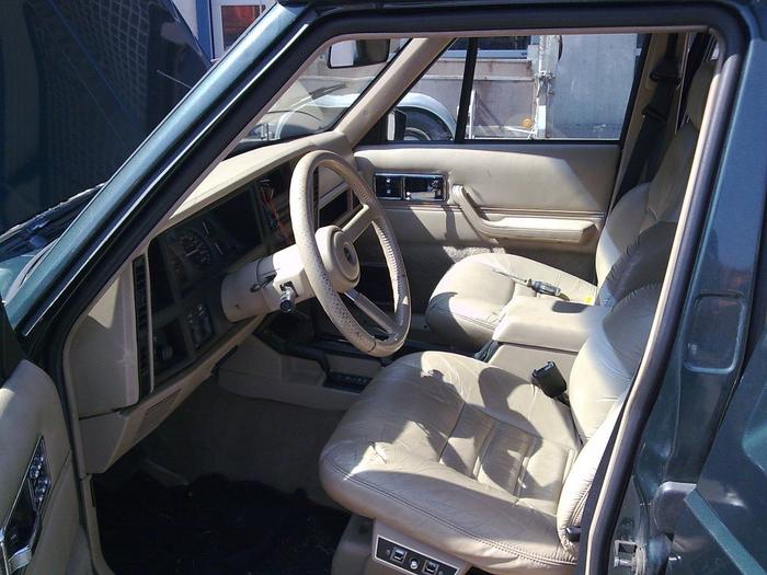

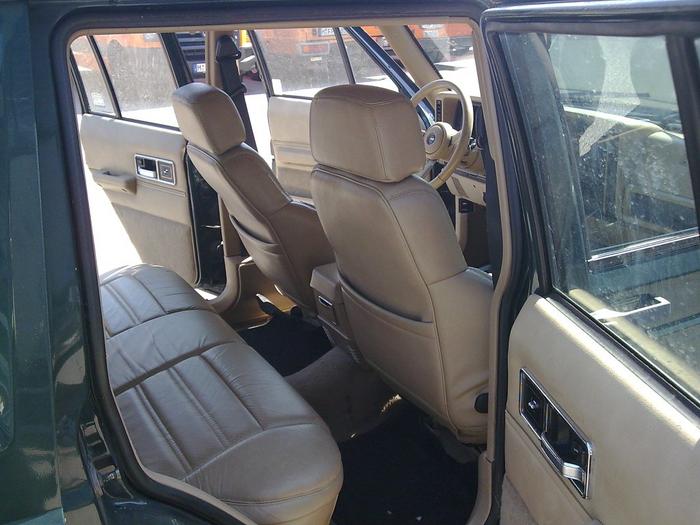

Die Helle Limited ausstattung:
Komplett in fast brauchbarem zustand:

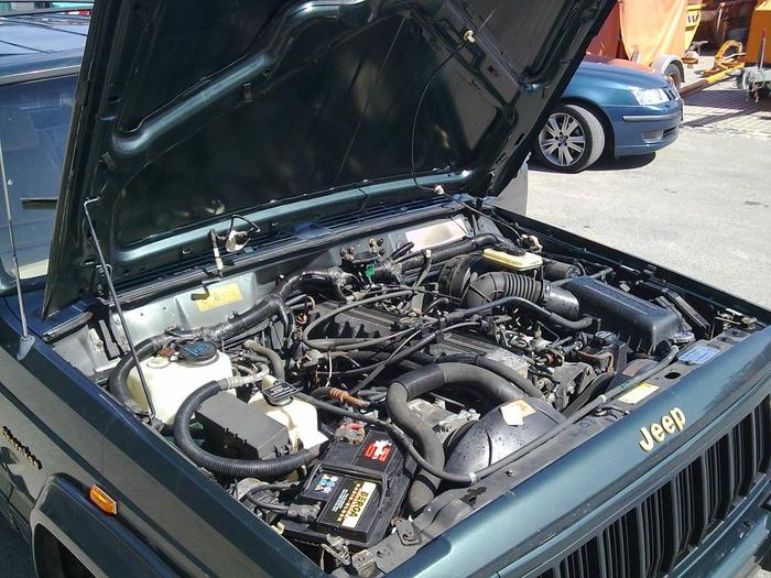

Motor, gut in Schuss

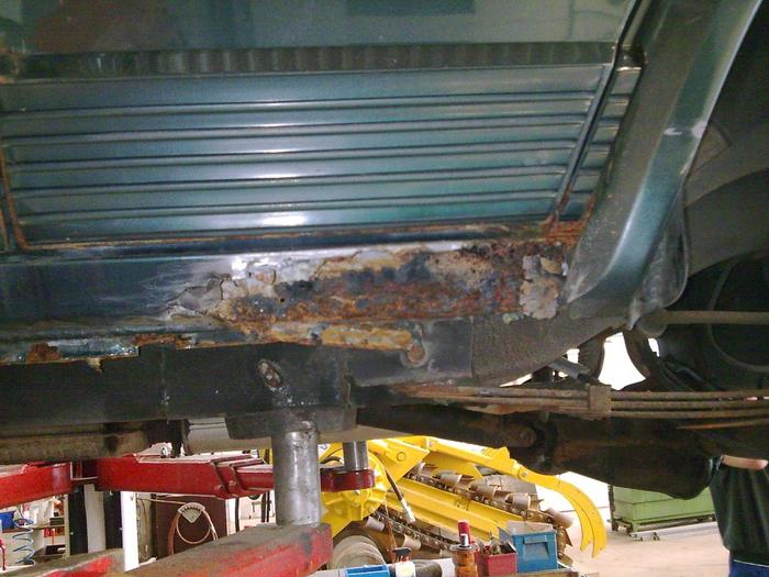

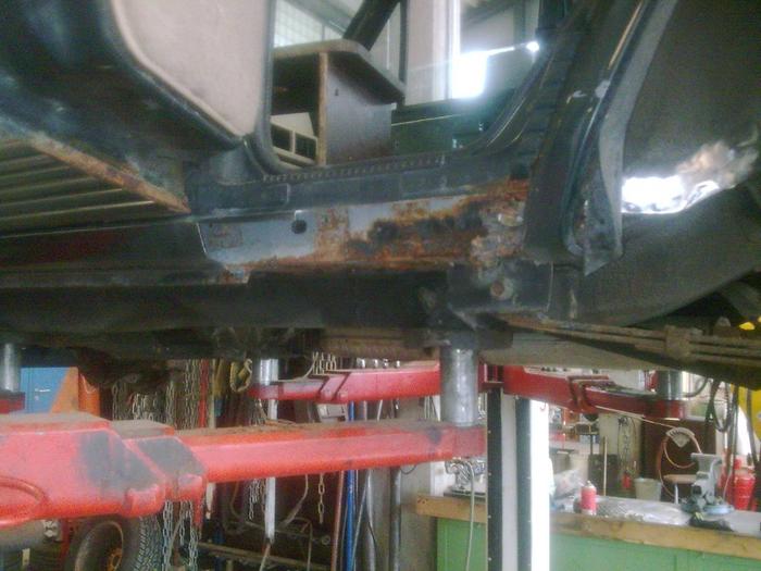

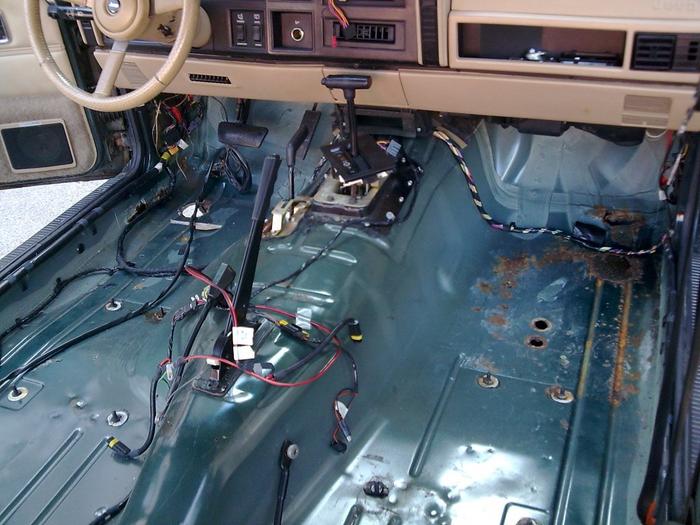

ein paar minuten später sah er so aus!

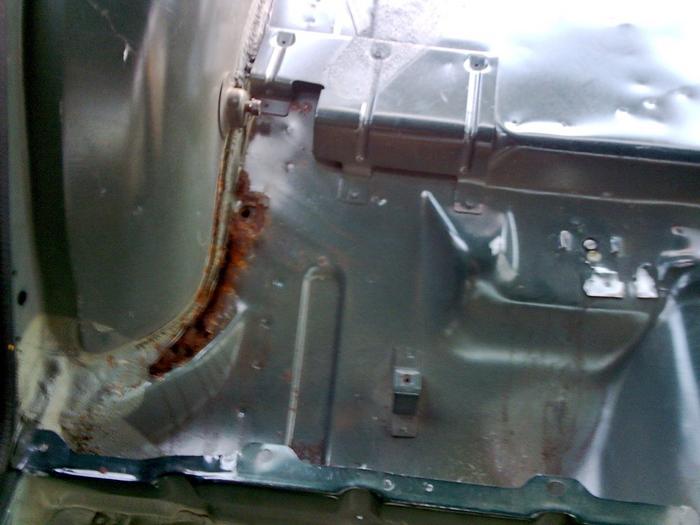

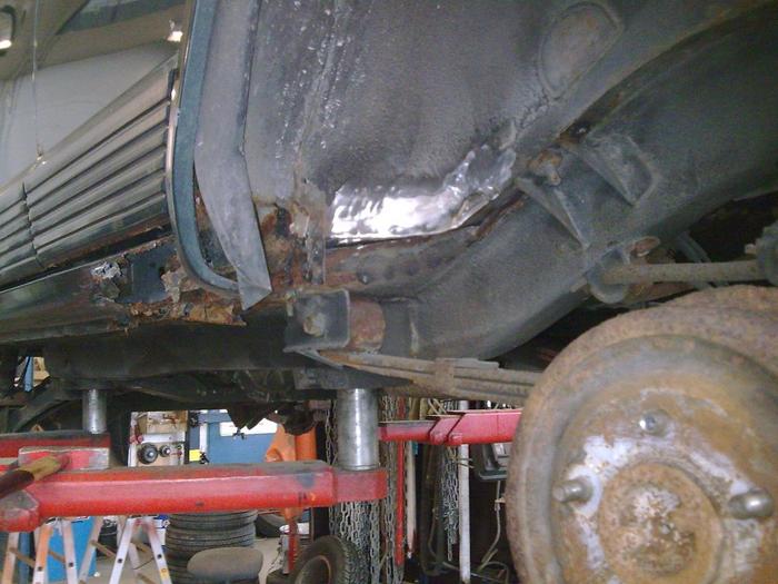

mei etwas Rost war schon klar!
Die typischen stellen - dennoch aber sehr wenig

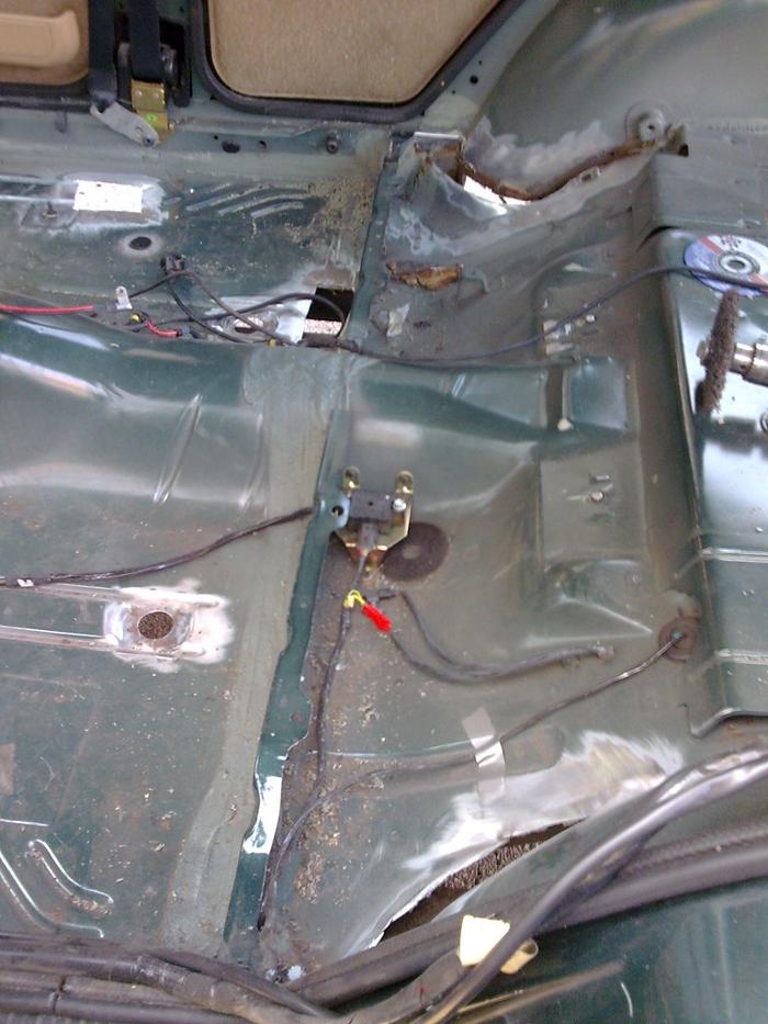

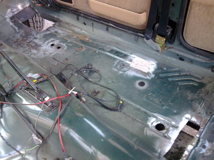

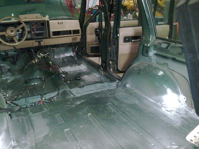

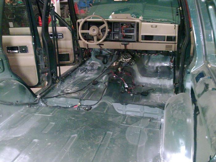

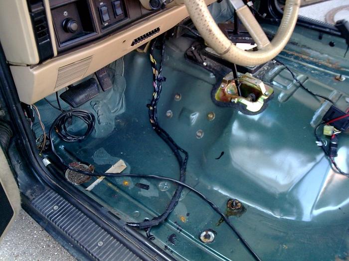

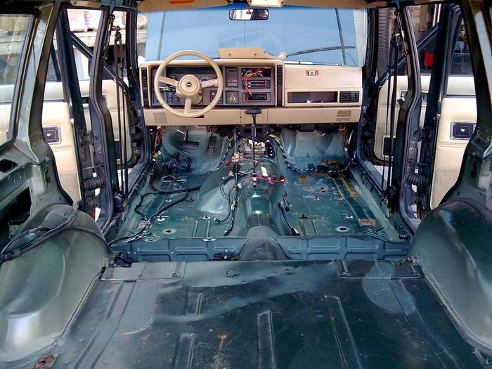

also raus mit dem maroden blech

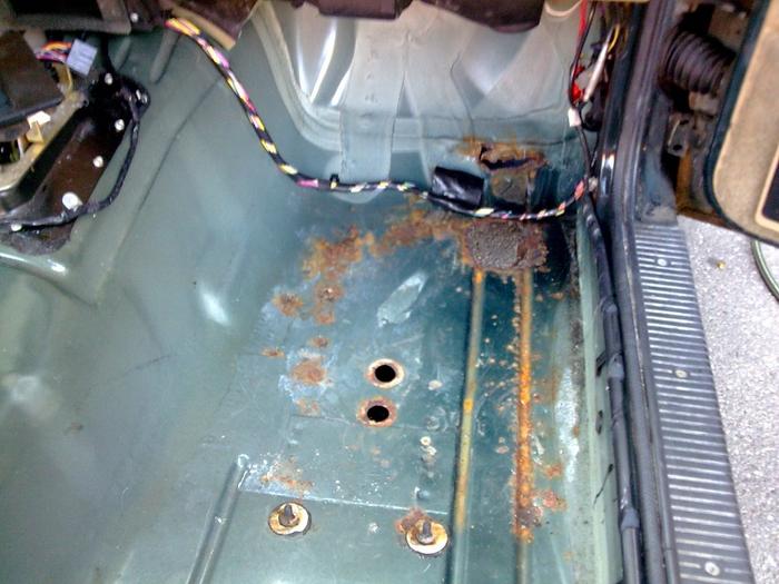

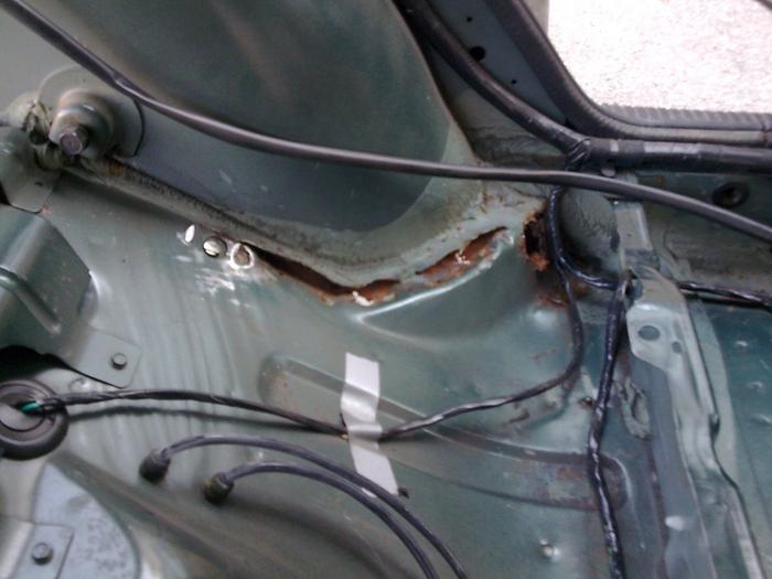

mal "durchklopfen"
bääähhhh
links und rechts voll durch....
Die flex machts weg den gammel
in jeder ritze
was gammelt wird großzügig "ausgeschnitten"
2 qm Karosserieblech, Schweissgerät, Felx und Meisel
schon wirds besser
ein paar minuten später....

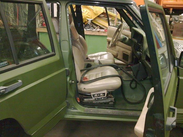

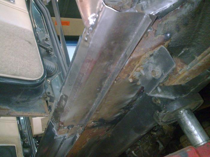

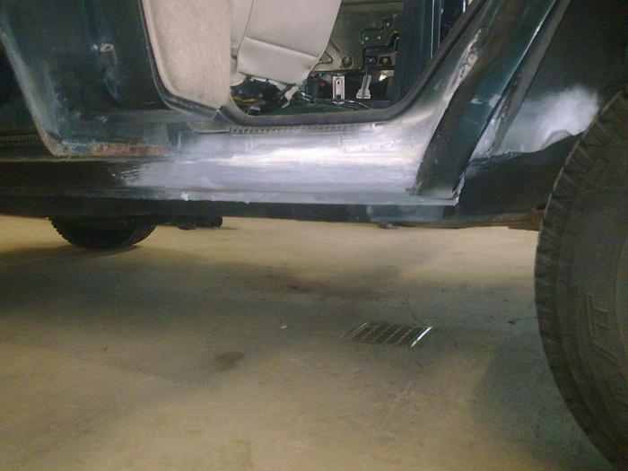

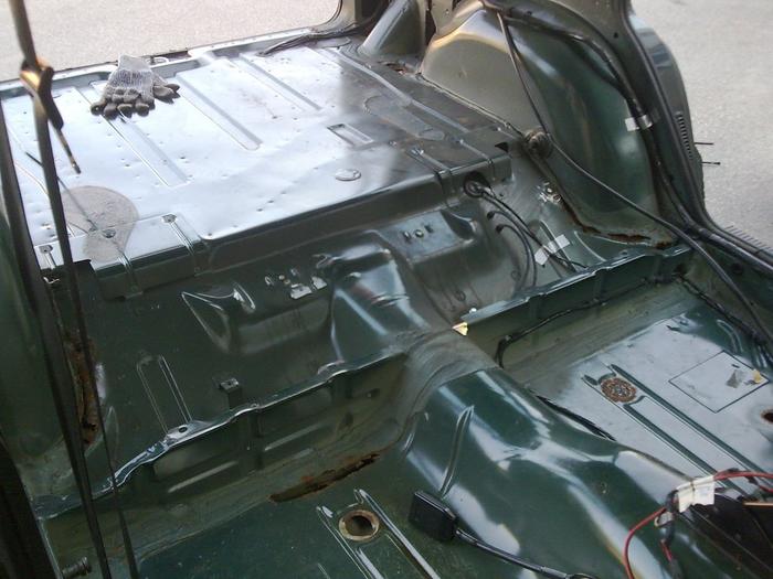

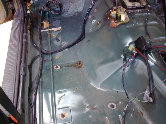

BeitragVerfasst am: 07.09.2008 19:48:10    Titel: Tag -2-

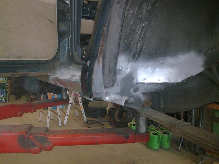

etwas rostig
mal hinhämmern was rausfällt
OK dann Aussägen!
neues Blech reinlöten
noch mehr reinlöten
kitten
den rest von gestern auch noch Kitten
und schwupp iss es wieder ansehnlich

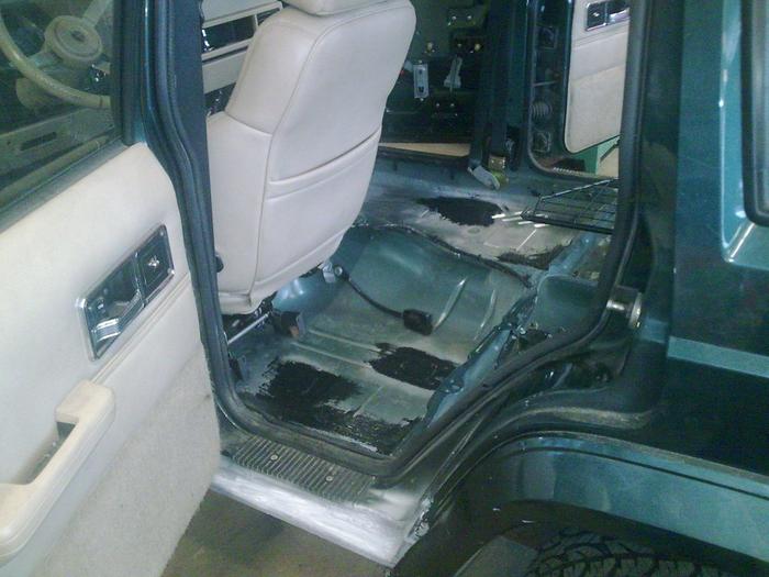

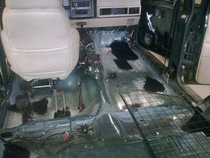

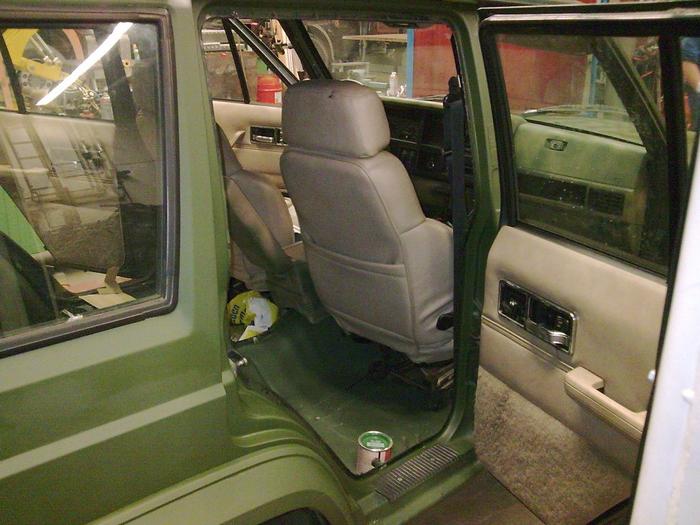

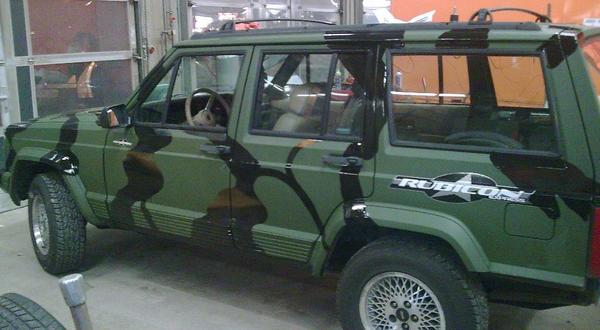

BeitragVerfasst am: 04.10.2008 22:15:11    Titel:

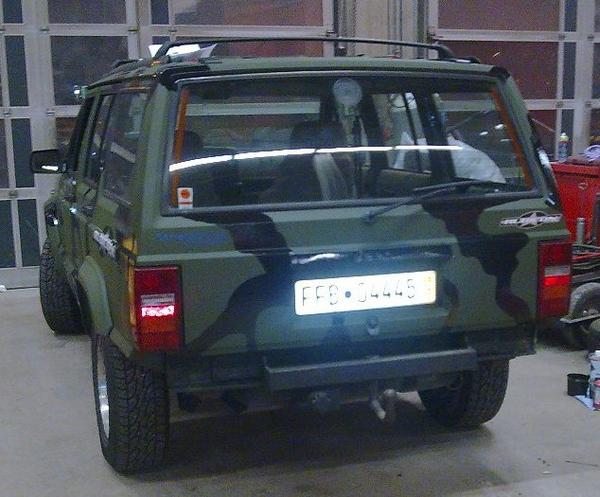

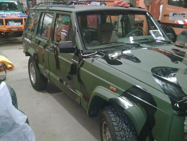

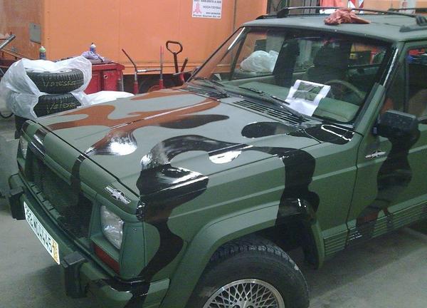

So nun gings mal wieder weiter.
Das kleine loch auf der anderen Seite im Holm ist nun auch "dicht"
und die Farbgebung hat sich nun in Gebrauchsfarbe geändert.
Mal sehen wie es aussieht wenn es trocken ist.....

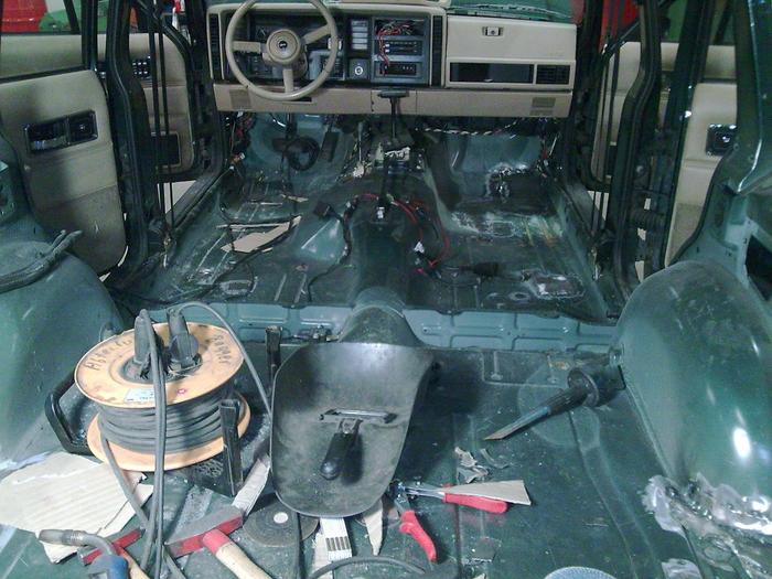

BeitragVerfasst am: 04.10.2008 23:43:04    Titel:
schöne bilder und gute arbeit! Supi
aber...was mir auffiel ist die,trotz gebrauchs, noch zusammengewickelte kabeltrommel... Unsicher ...wenn du da richtig was drann hängst wird die warm wie nix weil sie mehr oder weniger zur richtigen induktiosnspule wird-ist... Heiligenschein
musste da schonmal ne halbe stunden warten bis die abschaltautomatik denn stromfluss weider freigab... Heiligenschein
na ja...ne pipipause oder eine gute brotzeit ist ja immer drinn.. rotfl rotfl

BeitragVerfasst am: 05.10.2008 01:09:09    Titel:
Navi hat folgendes geschrieben:
danke für den tip... werde ich beachten Nee, oder?
musst ja auch net immer unbedingt abrollen...kommt drauf an was drann hängt...is ja auch shit arbeit 25 meter oder mehr immer ab.-und aufzurollen...
wird se richtig warm einfach aufrollen...
wusste ich aber auch vorher net ...selbst der elektriker den ich holte war auch sprachlos und wusste sich keinen rat...bis er mal daneben blieb und dann das geschehne nachvollziehen konnte als er die trommel anfasste... rotfl

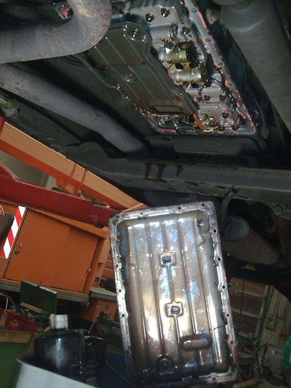

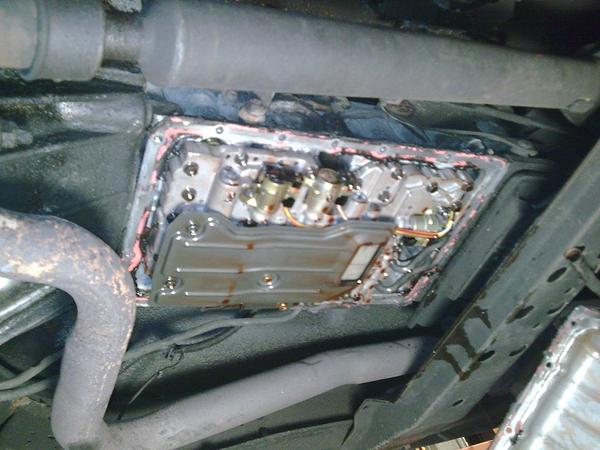

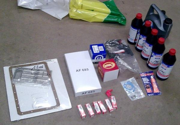

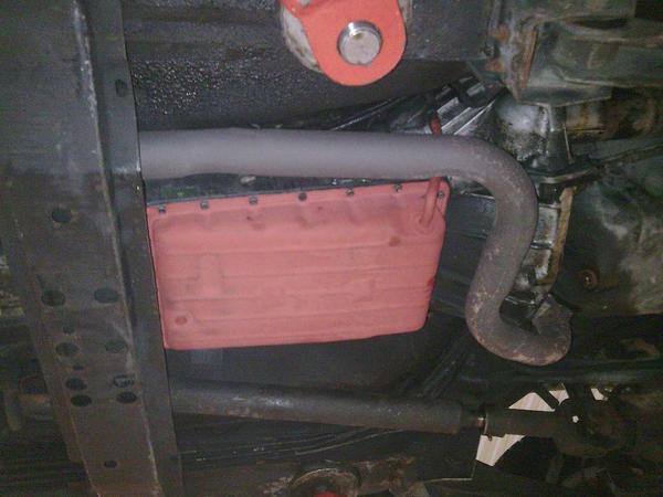

nach einiger Pause gings die letzten Wochenenden nun weiter. Auf dem Programm standen nun mal "Großer Kundendienst" und ausgiebig Probefahren.
Also mal bei Patrick (ORZ) vorbei und eingekauft, Noch kurzzeitnummern dran
und ab auf die Bühne. Knuddel (Merci Andi für die Hilfe)

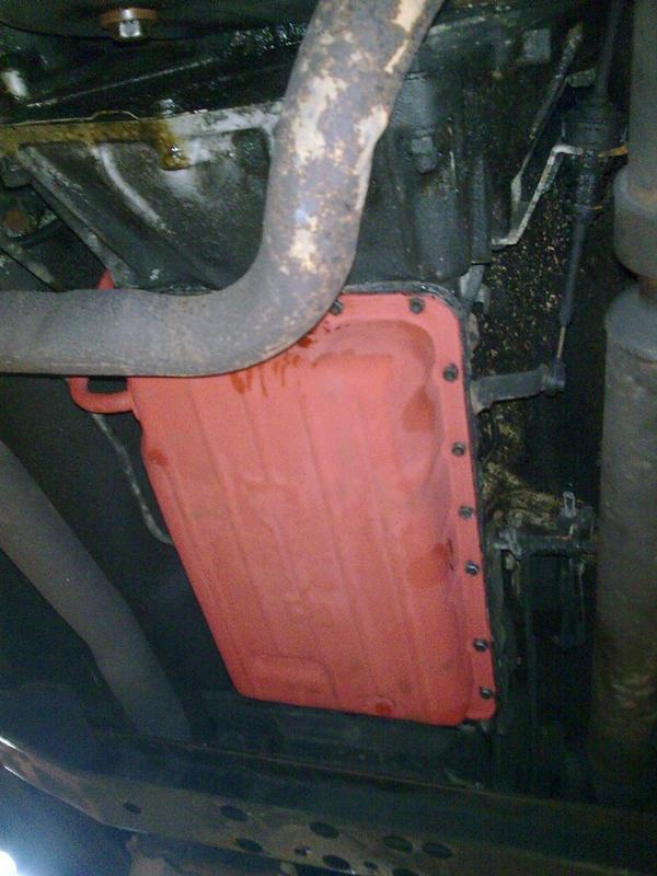

So das Automatiköl sah sehr sehr gut aus wie auch der Filter. KeinDreck alles schön Rot. Also rann die Sache
- Automatiköl & Filter, Wanne gereinigt und Lackiert
- Motoröl mit Filter
- neue Kerzen
- neuer Luftfilter
- neue Zündkabel inkl Verteilerkappe und Läufer
- VTG Öl gewechselt
Dann noch die AHK samt Aufnahmen entrostet, Kabebrüche beseitigt und einen neuen look gabs auch weil grade pinsel und die richtige RAL Farbe zur hand waren.

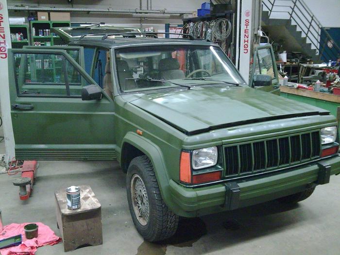

BeitragVerfasst am: 06.12.2008 20:07:48    Titel:
Hauptsache, Dir gefällts... mein Geschmack wäre die Lackierung nicht.
Ansonsten sieht´s nach sauberer Arbeit aus, gefällt mir! Nicht zuerst dicke Schluffen drauf, sondern erstmal schaun, das die Technik stimmt - top!
YES
Schwanz haben reicht nicht,
Fux muß man sein!
...und hat diesen Thread vor 6615 Tagen gestartet!
BeitragVerfasst am: 06.12.2008 20:53:48    Titel:
Richtig, erst eine Basis schaffen und Technik haben die Top ist dann weiterbauen YES
Det rest kommt auch noch Heiligenschein
BeitragVerfasst am: 06.12.2008 22:15:09    Titel:
Ob Du Dir mit der Optik so viel Freude machst zur Zeit? Die Lackierung ist garnicht meins, das Auto ist cool!
