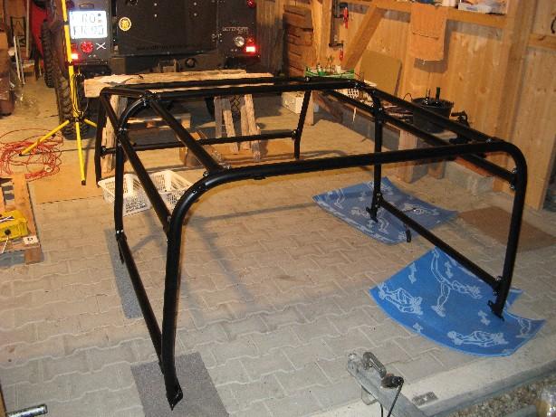

...und so soll er mal aussehen wenn alles fertig ist: Vertrau mir
allerdings ohne dachträger!!
und so schaut der käfig ohne landy aus!! Ätsch

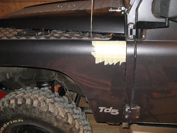

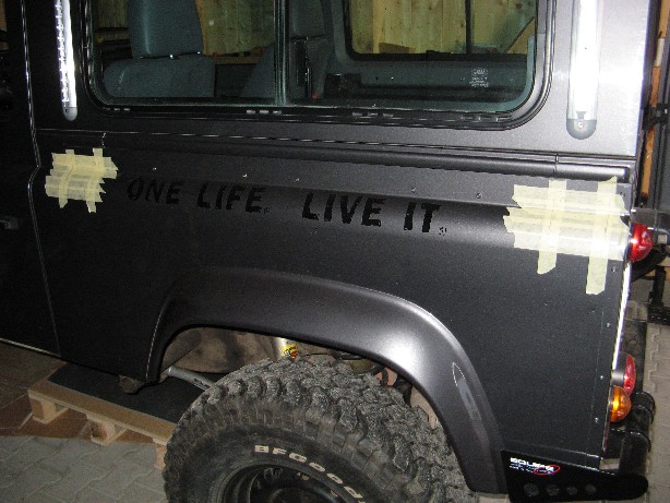

...die tage hab ich mal gemütlich die stellen abgeklebt und markiert wo ich später schöne rechteckige löcher ins blech schneiden muss. Nee, oder?
diese löcher sind durchgänge, damit die u-bügel nach unten bis zum rahmen kommen und dort verschraubt werden können!! Grins
um die genaue grösse der löcher anzeichnen zu können fehlen mir aber die erforderlichen teile. Hau mich, ich bin der Frühling
deshalb vorerst mal die ungefähre position! Smile
b- und c-säule
a-säule (durch den vorderen kotflügel)

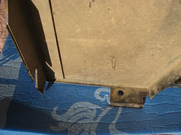

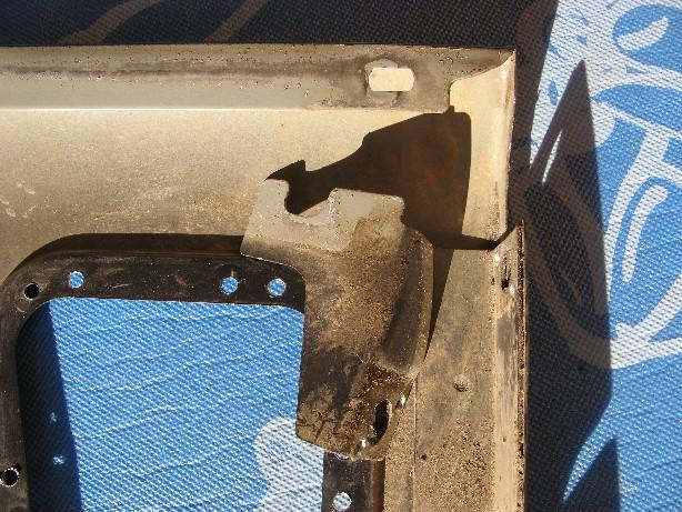

damit die vertikale abstützung vom unteren rahmenausleger hoch zum "kotflügelausgang" passt, muss das der obere Blechwinkel (angenietet)
entfernt und unten ein rechteckiger Ausschnitt gemacht werden! Vertrau mir
das dreieck-blech:
und der untere ausschnitt:

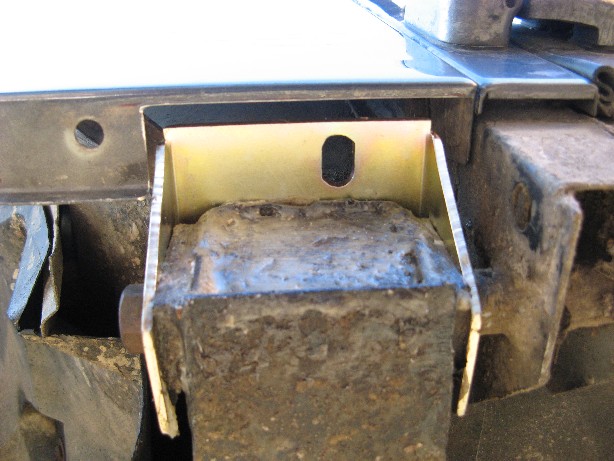

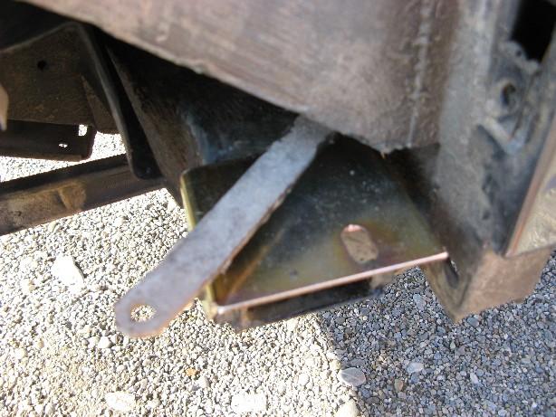

als nächstes wird ein u-förmiger halter an den rahmenausleger geschraubt, der später mit der vertikalen strebe verbunden wird.
also rockslider runter, und das blechprofil festgeschraubt!
Smile
der halter am rahmenausleger!
und hier die ansicht von unten! hier wird klar warum der kotflügel unten ausgeschnitten werden musste!!
das wars dann fürs erste an der a-säule!! Ätsch

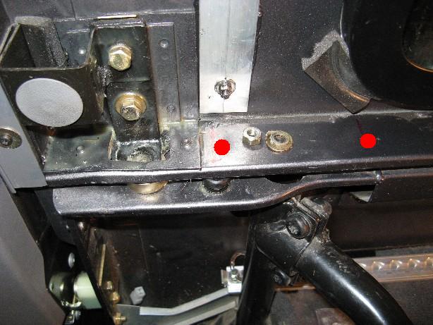

dann hab ich mir die b-säule vorgeknöpft und bin dort gleich mal auf ein problem gestossen!! Wut Wut
die original vertikale strebe muss raus, und durch eine andere ersetzt werden, welche den flansch für den aussenliegenden u-bügel angeschweisst hat! Smile
und genau da steh ich jetzt vor einem problem: Vertrau mir
an die drei oberen schrauben komm ich nicht rann, weil direkt darüber das seitenteil liegt!! Wut Wut
muss ich wegen der drei kack-schrauben das ganze dach abnehmen!? Nee, oder? Hau mich, ich bin der Frühling
oder bohr ich löcher damit ich an die schrauben rannkomm!? Unsicher Unsicher
gute frage!! wer weiss bescheid!?!? Vertrau mir
diese sch...schrauben beschäftigen mich gerade!!

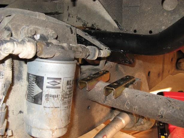

der einbau der unteren quertraverse gestaltet sich auch etwas schwierig!! Wut
geht ziemlich eng an den spritleitungen vom kraftstofffilter vorbei!! Unsicher Unsicher

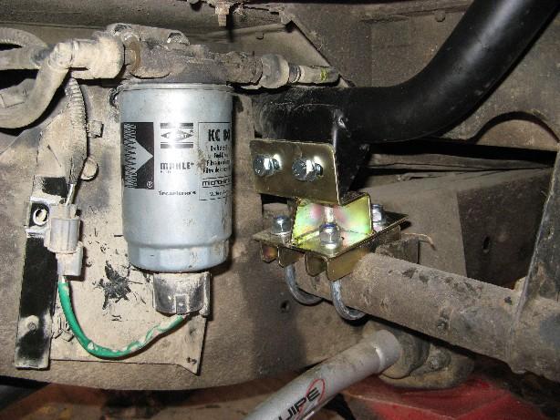

nächstes problem: Wut
die untenliegende quertraverse clasht auf der rechten seite mit den kraftstoffschläuchen die direkt aus dem kraftstofffilter kommen!! Wut
da die schläuche dort so gut wie nicht biegsam sind kann das so nicht funktionieren!! Wut Wut
muss mal checken obs was bringt wenn ich die gesamte kraftstofffiltereinheit etwas höhersetze!?! Unsicher Unsicher
tsss!!! ham die engländer dort keinen filter!?!? Unsicher Unsicher
Eljot
benachbarter Haubenpopper
Wohnort: Bayern
...und hat diesen Thread vor 6778 Tagen gestartet!
BeitragVerfasst am: 13.02.2008 19:06:30    Titel:
n'abend! Winke Winke
werkstatt verschlossen und jetzt muss ich mich erstmal aufwärmen!! Smile
die geschichte mit dem kraftstofffilter ist laut frogsisland bekannt und der filter muss
somit tatsächlich etwas nach vorne und oben geschoben und neu befestigt werden!! Wut
geht aber trotzdem ziemlich eng her mit den spritschläuchen und die beiden schläuche nach vorne zum motor können durch das höhersetzen des filters
nicht mehr auf dem rahmen aufliegen!! Obskur
werd sie dann nach oben am unterboden befestigen!! Ätsch
so solls ausschaun (schrauben sind noch nicht fest angezogen zwecks ausrichten)
da ich keine lust hab das komplette dach inkl. seitenwände abzunehmen um die vertikalen streben seitlich hinter den sitzen auszutauschen
werd ich einfach an den rot gekennzeichneten stellen löcher bohren damit ich mit nem torxschlüssel durch das blech die schrauben lösen kann!! Ätsch
hoffe das funzt so wie ich mir das vorstelle!? Obskur
hier werd ich bohren! Vertrau mir
desertrover
Wohnort: Fürth
2. LR 90 TD% Bj 12/2003
BeitragVerfasst am: 13.02.2008 19:13:13    Titel:
Pragmatische Idee, die mit den Schrauben!!
Grüße und happy rovering
Stephan
ENDE!
BeitragVerfasst am: 13.02.2008 19:15:36    Titel:
irgendwie sieht das beim 90er kompliziert aus. Ich hab mir das beim 110er angeschaut, da kommt man glaube ich an die Stellen besser ran oder täusche ich mich da?
Eljot
Wohnort: Bayern
BeitragVerfasst am: 13.02.2008 19:20:44    Titel:
desertrover hat folgendes geschrieben:
hoffe es funktioniert auch so wie ich mir das vorstelle!! Unsicher
das is nicht nur kompliziert sondern richtig besch...!! Wut
wenn die engländer bissal nachgedacht hätten, dann hätten sie sechskantschrauben genommen und man würd seitlich rankommen!! Wut
aber wenn natürlich bei der montage das dach/seitenteil erst später montiert wird denkt man über sowas natürlich nicht nach!! Hau mich, ich bin der Frühling Hau mich, ich bin der Frühling
desertrover
Wohnort: Fürth
BeitragVerfasst am: 13.02.2008 19:27:13    Titel:
Auf dem beigefügten Bild sieht´s so aus als wäre es auch möglich eine Triangel mit der Blechschere oder der Flex auszutrennen.
Stephan
ENDE!
