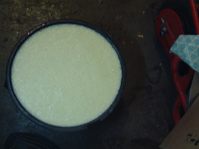

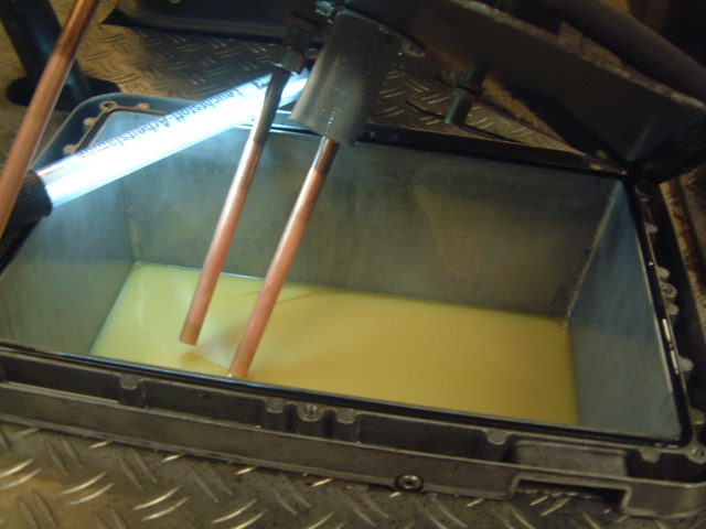

Ich binn heute nicht mit meinem Unimog gefahren. Auch nicht den Motor gestartet.
Gerade eben habe ich den Behälter geöffnet um zu sehen wie sich die Flüssigkeit abgesetzt hat.
Hier die Bilder.

BeitragVerfasst am: 03.01.2008 18:56:47    Titel:
Das sieht in der Tat mehr nach Wasser im Öl aus.
Allerdings, das Wasser müsste sich im Öl unten absetzen, solange kein Emulgator mit drin ist.
Da das Wasser ne andere Viscosität als das Öl hat wird u.a. der Systemdruck nicht stimmen.
Gruß Rainer

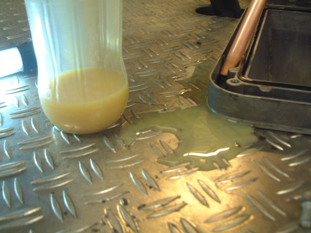

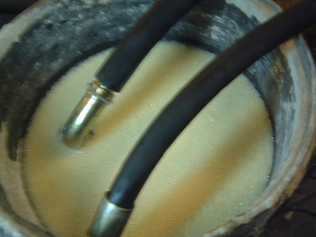

BeitragVerfasst am: 03.01.2008 20:36:33    Titel:
Ich habe heute wieder einige Stunden versucht die Anlage zum laufen zu bringen. Leider wieder ohne Erfolg.
Neues Öl eingefüllt und die Rücklaufleitungen abgeschraubt.
So sieht das Öl aus, dass aus der Rücklaufleitung des Lenkepitrol kommt.
20 Liter später
Ich habe zwei Rückläufe.
Eine von der vorderen Lenkung und einmal von der hinterachse.
Die Rückleitung der Hinterachslenkung brings sauberes klares öl zurück????????????????????
Binn jetzt langsam ratlos.
