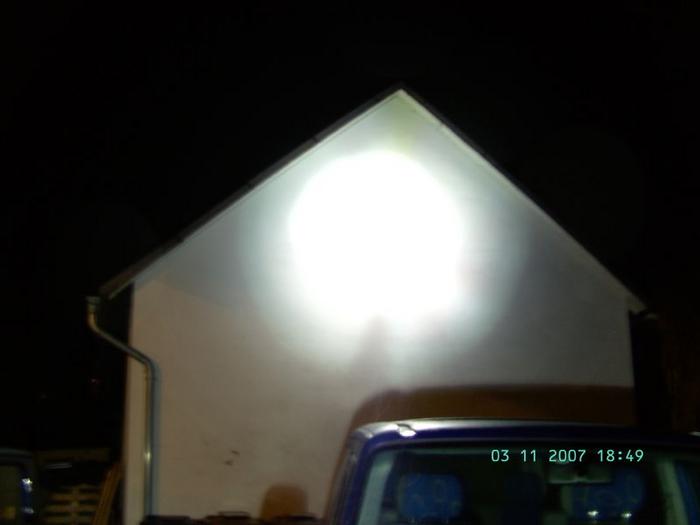

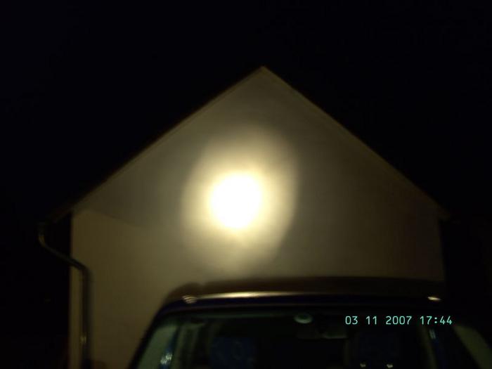

Um einen Vergleich zu haben hab ich mal ein paar Bildchen gemacht.
Alle Bilder mit Blende 2,8 und 0,5sec Belichtungszeit.
3D-Mag-Lite mit 5Watt LED
Baumarkthandscheinwerfer mit 55Watt H3-Birne
und hier das Ergebnis meiner Bastelei.
Es werde Licht YES

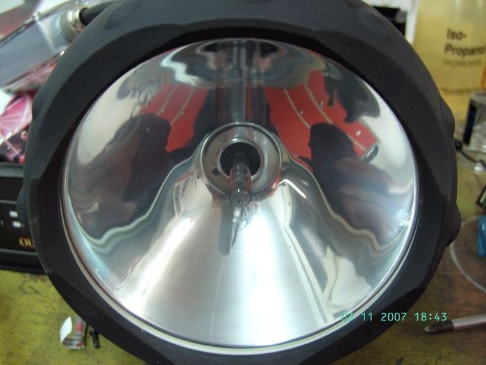

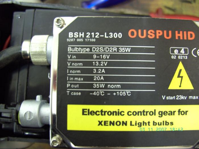

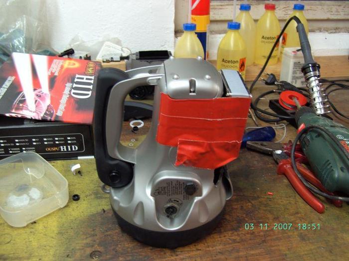

Hier die Ursache
Nachdem die Funktion da ist werde ich noch ein wenig an der Optik feilen,
das sieht nicht sooooo toll aus. traurig

Nix besonderes.
Nen alten Handscheinwerfer (6Volt / H3) zum Umbauen.
nen 12Volt / 4,5AH Bleigel-Akku
Nen Umrüstsatz mit H3-Sockel und 6000K
