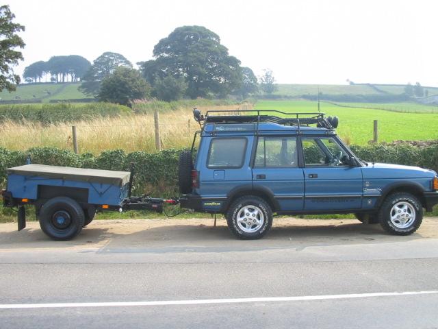

so solls mal aussehen,
bloß ned so schief!

im übrigen bekomm ich den wide trac mit heckklappe und die reifen werden wahrscheinlich 205er wegen höhenausgleich

wenn der zustand so ist wie es auf dem bild aussieht ist der
preis,meines erachtens, in ordnung .

mögliche anbauhöher der dixon bate oder rockinger swiss wäre 70 cm über grund, das könnte reichen,
denn der blaue disco oben hat nur die 245 75 16 drauf ohne höherlegeung,
dann könnt er bei mir grad grade sein!

die anhänger sind vorne immer etwas tiefer wärend der fahrt.

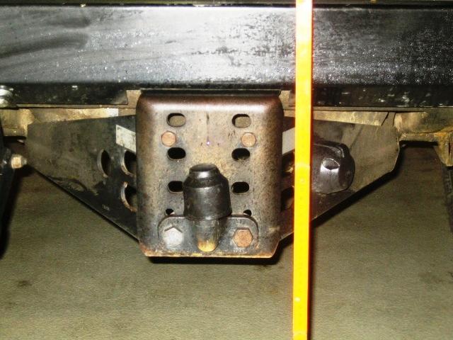

lochbild ist in deiner suchanzeige unter parts/grade ist 84x??

lochbild orig. disco anhängebock, wie mess ich das???
