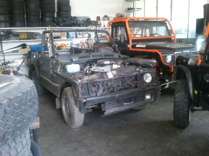

Hier noch ein Bild vom range Rover, den ich vom Gabor aus Salzburg mitgenommen habe:

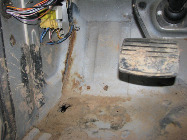

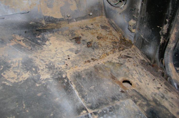

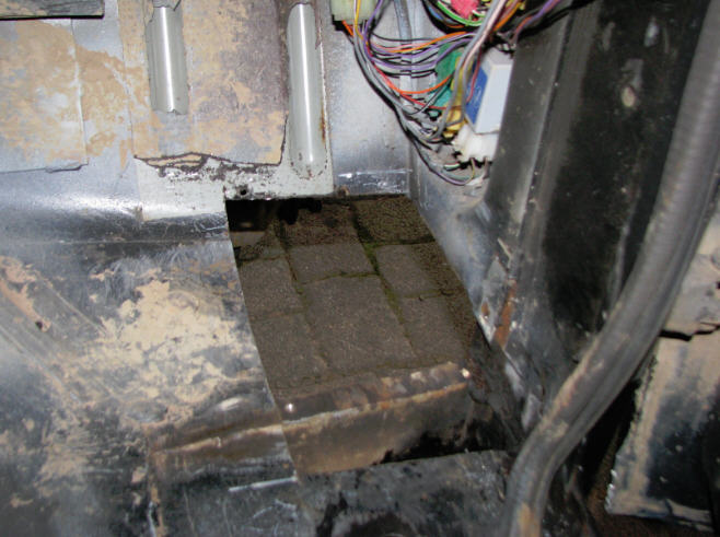

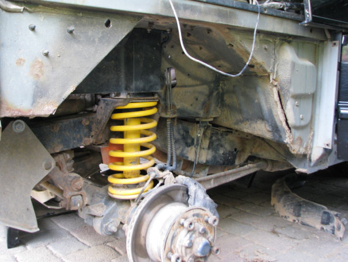

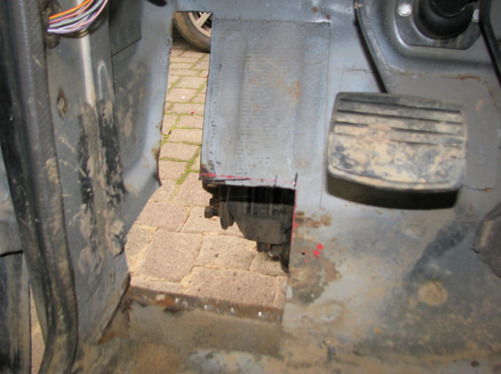

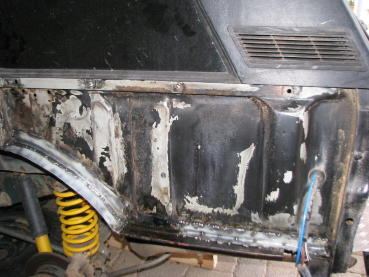

Bei mir gehts auch mal wieder weiter. Dieses Jahr ist noch TÜV fällig und nachdem ich bei Regenfahrten immer den linken Fuß clever platzieren muß oder ständig naßgespritzt werde, habe ich mir überlegt, die Löcher mal zuzumachen.
Hier ist der Ausgangszustand zu erkennen:
Der Falz ist durchgefault und im Boden hat es auch schon ein beachtliches Loch.
Heute habe ich mit den Vorarbeiten begonnen.
Und etwas geflext...
Ein Blech habe ich schon wieder drin; es war allerdings zu dunkel zum fotografieren.
Meine bessere Hälfte hat währenddessen den Disco für unsere Tunesienreise (Tunisia GPS Challenge)vorbereitet. Leider wissen wir noch nicht, ob wie starten können, aber wenn, dann sind wir bereit.

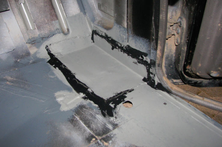

BeitragVerfasst am: 28.11.2012 22:05:28    Titel:
Der linke vordere Kotflügel ist mal soweit fertig - nicht schön, aber fürs erste Üben OK. Kritik und Anregungen nehme ich gerne entgegen.
Owtrolbehandlung, BK nitrofest, Dichtmasse und BK 3 in 1 sind auch fast abgeschlossen - sofern es morgen nicht zu kalt wird. Wobei der Hersteller ja angibt, daß man das Zeug bis -10° C verarbeiten kann.

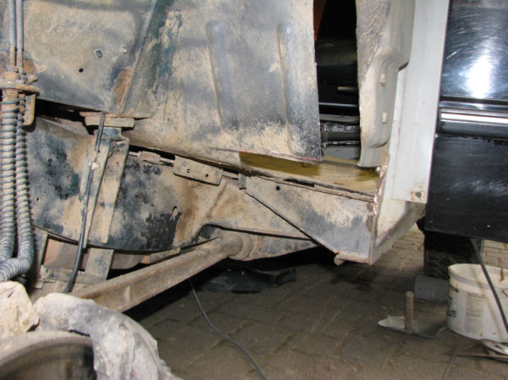

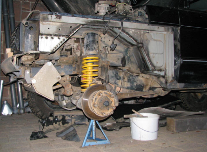

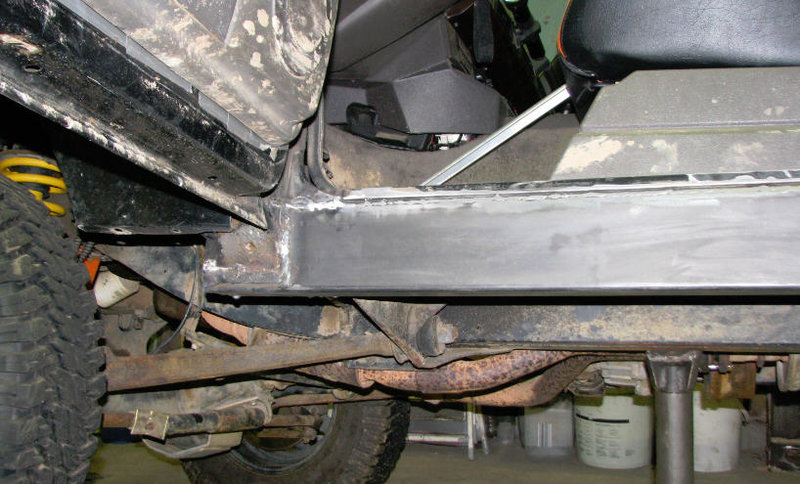

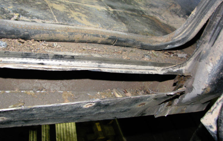

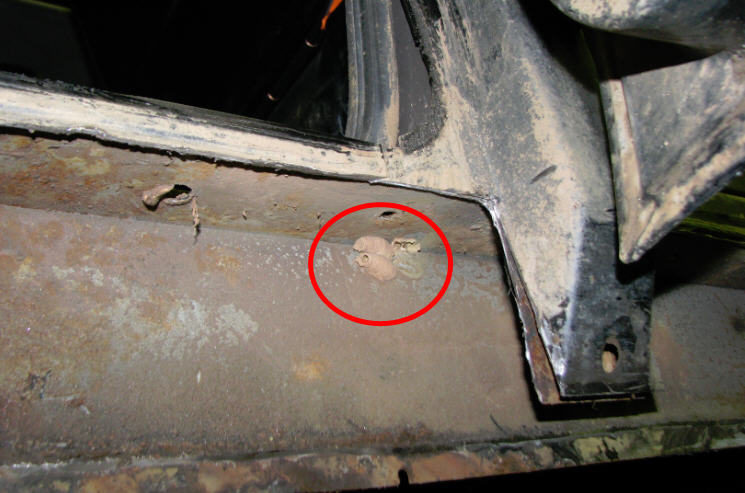

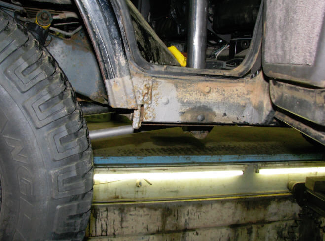

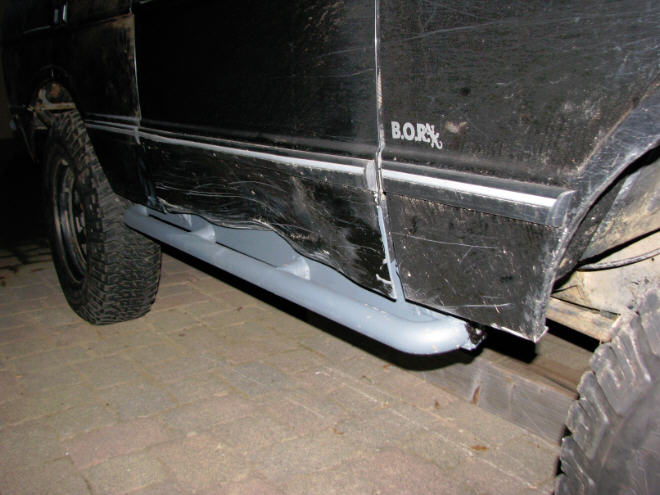

Zuerst die Schweller. Hier mal der Ausgangszustand. Nicht gut, aber auch nicht so schlecht wie andere.
Irgendwelche Viecher haben sich in den Schweller eingenistet.

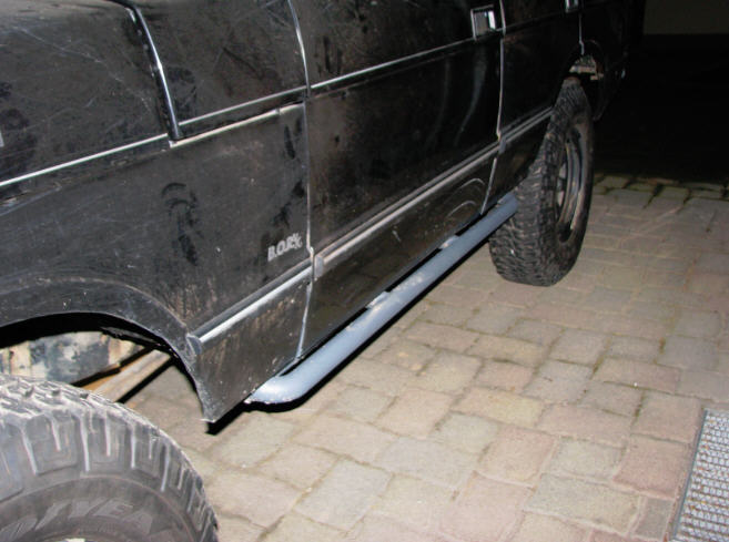

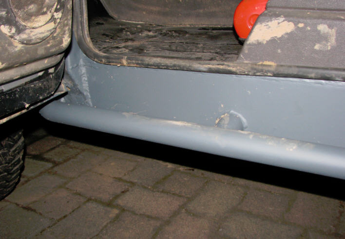

Dann das obligatorische Vierkantrohr rein. Wir haben es anders gemacht, als mancher Leidensgenosse hier im Forum. Der Bodenbereich und die hintere Abkantung waren sehr gut. Daher habe ich nur vorne und unten abgeflext und die Vierkantrohrer dann angeschweißt.

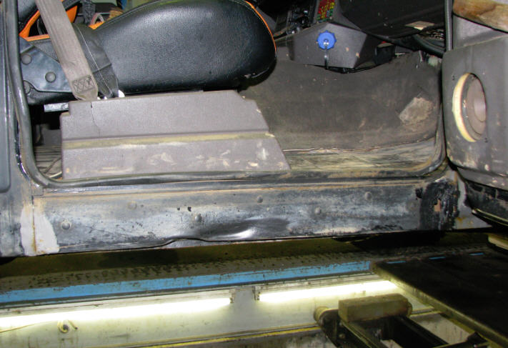

Zum Abschluß noch Rockslider draufgeschweißt, damit nicht wieder die Türen kaputt gehen.
Danach war der Fußbereich auf der Fahrerseite fällig.
Nun geht es mit weiteren Maßnahmen weiter.

BeitragVerfasst am: 31.01.2013 11:08:51    Titel:

Danke.
Die Schweller und die Rockslider sind zusammen mit meinem Spezi entstanden, den Rest habe ich selbst gemacht.

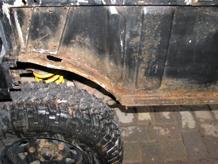

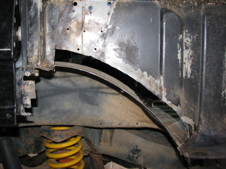

Bei mir geht´s weiter:

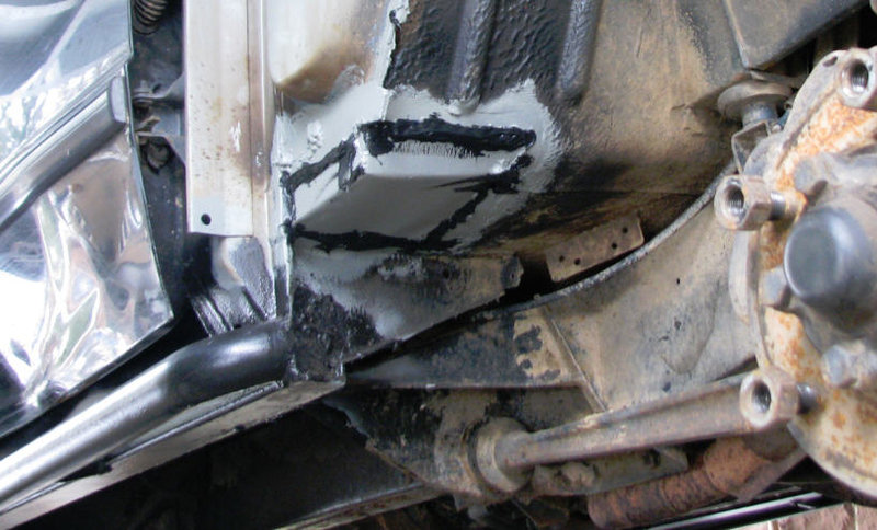

Rostbeseitigung hinten rechts:

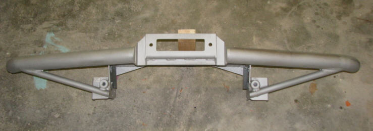

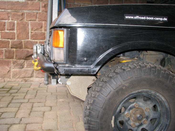

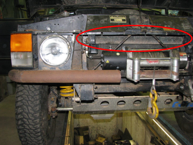

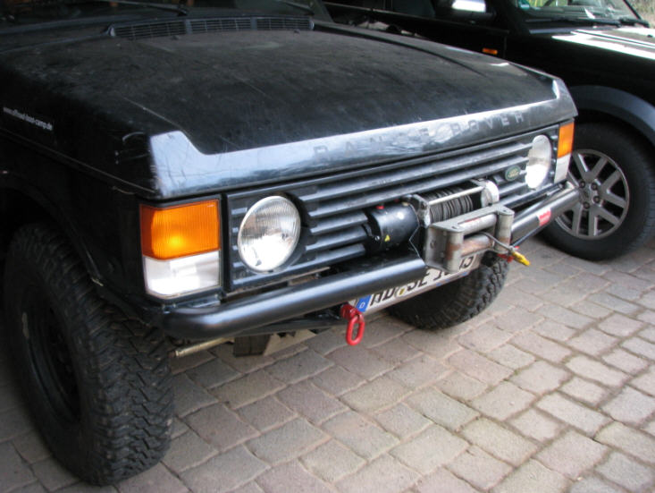

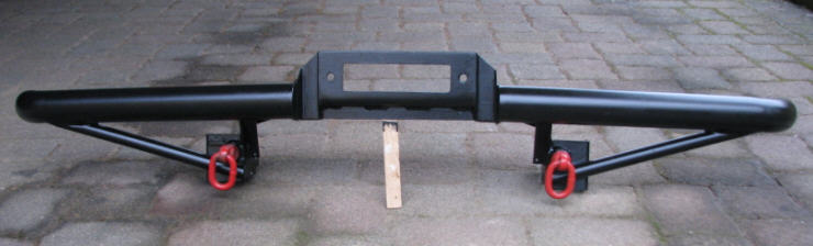

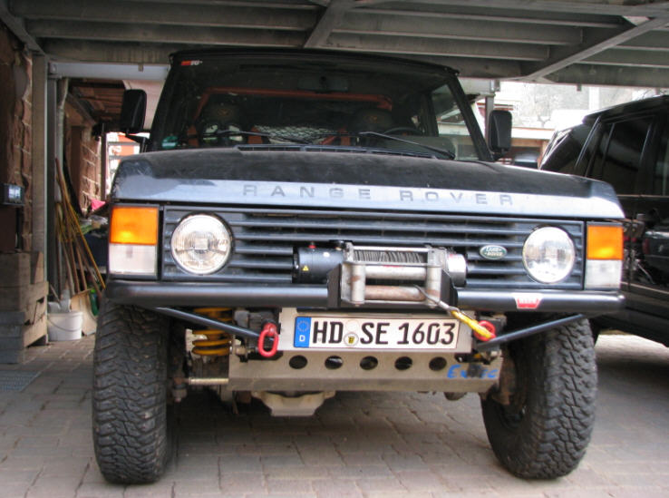

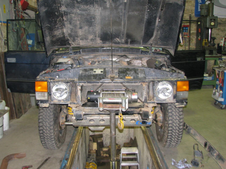

Als nächstes kam dann die neue Stoßstange. Ich wollte etwas stabileres als die Originalstoßstange. Der nette Herr vom TÜV hat mir erklärt, daß er eine reine Stahlstoßstange in der Art, wie ich sie mir vorgestellt habe, nicht eintragen kann. Er könne aber einen Windeträger eintragen. Na gut, ich habe dann günstig eine 8000er Warn bekommen. Nicht die stärkste Winde für ein Auto in meiner Gewichtsklasse, aber für meine Bedürfnisse ausreichend. Die Stoßstangen, die der Handel anbietet, bauen zu weit nach vorne auf - Danke Johannes für die Info. Also war selber bauen angesagt.
Hierzu habe ich zuerst den Wärmetauscher der Klimaanlage entfernt. Dann habe ich mit einem Freund den Getriebeölkühler versetzt (der war ursprünglich unten und viel weiter vorne montiert). Er hat auch die Stoßstange geschweißt.
Danach wurde die Windenplatte angepasst, die Rohre und Verstrebungen angeheftet und schließlich das Ganze geschweißt, gestrahlt und lackiert.

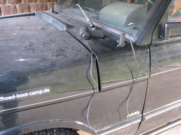

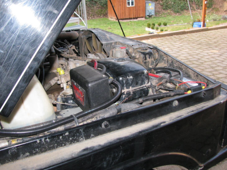

Den Relaiskasten habe ich im Motorraum montiert, die Steckverbindung für die Kabelfernbedienung auf dem "Deckerpanel":
Die vorderen Kotflügel habe ich auch noch etwas angepaßt. Mit dem neuen Böschungswinkel bin ich recht zufrieden und ich finde, das Ganze sieht recht harmonisch aus.
Nächste Woche geht´s zum TÜV, um alles eintragen zu lassen. Da wir vorher alles abgesprochen haben, bin ich zuversichtlich, daß es klappt.

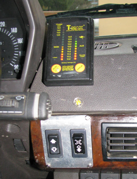

Da die ersten Winchversuche nicht wirklich erfolgreich waren, habe ich eine zweite Battereie und ein Trennrelais eingebaut. Die Bedienung kann über die Fernbedienung oder ein Bedienpanel am Amaturenbrett erfolgen.
Grüße aus dem Odenwald
BeitragVerfasst am: 17.06.2013 23:01:22    Titel:
Sehr fein und wie ich sehe, fahren wir das gleiche T-Max Batterie-System Supi
