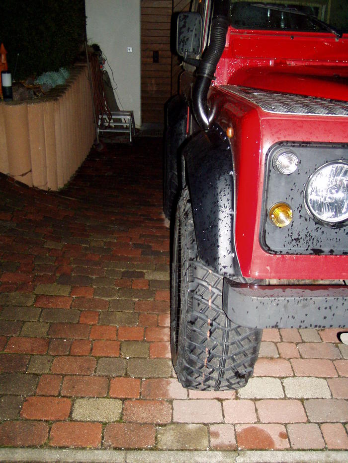

[Bei meinem Umbau bringé ich es zu 150mm Spurverbreiterung. Es handelt sich dabei um amerikanische Felgen mit dem Lochkreis 8/165,1. Die Felgen haben Einpresstiefe 0mm und eine Dimension von 8x16". Alleine die Felgen haben zu den Wolf Felgen eine verbreiternde Wirkung von 40mm pro Seite. Der Felgenadapter für die amerikanischen hat noch einmal 45mm. Felgenauswahl ist riesig groß. Ich arbeite auch an einer Version ohne Adapter und das wären dann mit den Amifelgen 40mm pro Seite.
Vielleicht euer Feedback wie es gefällt. Es kommt noch ein höheres Fahrwerk von 3". Dann dürfte es schön sein. Die Bereifung ist übrigends 285/75/16. Für die gibt es eine Freigabe.

das mit den monster spuhrverbreitern mag ja für die optik ganz nett sein ,die radlager, die achsschenkellager und der achststummel finden den SEITLICHEN druck der dadurch entsteht NICHT so toll. sollang ihr damit auf der strasse rumgurkt wird es egal sein .
im schweren gelände und dann noch mit 255/85 /16 oder grösser wird es euch die radlager nur so um dieohren hauen.
ich hab bis heuer auch so einen BREITEN wahnsinn betrieben. dem 130er hat das ja auch gut gepasst ( ~ ET +30 ) ,meine radlager und achstummel haben nach spättestens 6 tagen SK immer WO gegeben.
alles über ET O bringt nur probleme .
und ich weiss echt von was ich rede.
bei einem leichten 90er auf der strasse wird das schon gehen, alles was viel schwere wie 2 tonnen ist und ins ECHTE gelände will sollte lieber ein wenig schmäler bleiben. vom einschlag her bringt alles über ET10 auch bei 35ern nix mehr. der mögliche einschlag ist durch die gelenke vorne eh begrenzt.
einziger ausweg ist wohl die ganze achse breiter zu machen.
hab ich auch schon durchdacht ,ist ja auf grund der aufgeschraubten ""kugeln" ja auch möglich nur dann doch ganz schön aufwendig wenn es auch halten soll.
gruss ,michi
der jetzt wieder ""schmahlspuhr" unterwegs ist.

BeitragVerfasst am: 10.06.2009 15:27:20    Titel:
hallo kollegen!
Die Fotos von meinem roten habt Ihr ja gesehen. In der Zwischenzeit ist er generalsaniert. Somit auch die Radlager erneuert. Ich kann die Meinung der beanspruchten Radlager bestätigen. Das bedeudet aber nur, dass angeschlagene oder lange gelaufene Radlager das Problem sind. Die Spurverbreiterung an sich hält ein gesundes Radlager sehr wohl. Man sollte auch nur Qualitätslager verbauen und diese tatsächlich auf Spiel des öfteren kontrollieren. Sie halten dann statt 200.000 km wie in der Praxis des öfteren schon bewiesen wahrscheinlich nicht ganz so lange bei härteren Einsatz.

hi !!!
ich hab zig verschiederne radlager marken probier . die radlager waren gar nicht so das problem es hat mir einfach immer die lager in die achstummel ""gefressen"".
wie gesagt , ET +30 und ein 130er mit 35er simmex und gute 3 tonnen gewicht.
sobald ich das teil im gelände ein paar mal BERGAB auf ein vordererad gestellt habe ist das lager in den achstummel ""gewandert" .
ist aber sicher ein bisserl exterm ,vor zwei jahren hatt sich bei so einer aktion auch gleich das NEUE lenkgetriebe verabschiedet.
wird sich wohl bei weniger gewicht und bei ""schonendem" einsatz nicht so arg auswirken ,toll ist das für die lager aber sicher nicht.
heuer (mit ET 0 ) und wieder mit neuen achstummeln und lagern war nach einer woche 0 spiel an den lagern.
das problem tratt aber immer nur vorne auf da dort natürlich die meisten kräfte wirken.
das ganze setzt sich ja weiter vor ,das nächste das bricht sind die achsschenkellager oder es reisst einem einfach die ""kugel" aus dem achsrohr.
alles natürlich bei ""gröberere beanspruchung""
ich bin da aber sicher nicht ganz der masstab ,ich pollier mein auto ja auch nie ,-) und die schrammen im rochslider bleiben so wie sie sind..
gruss ,michi
