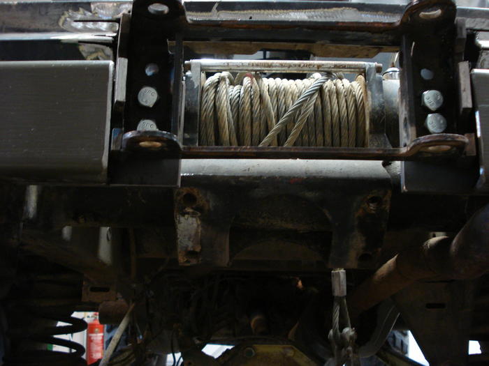

Hallo Leute

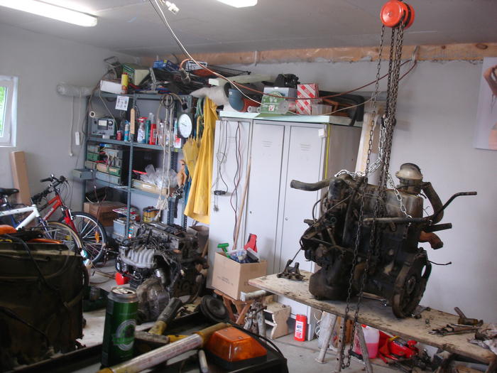

Ich starte hiermit meinen Umbaufred....
Als Basis dient ein 230 G Vergaser Cabrio....... (Höllenmaschine Wut )

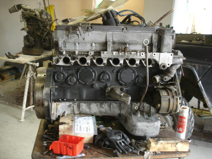

das war aber vor ca. 3 Jahren
Der Motor musste einem 280er aus einer Limo weichen, Ölwanne usw. wurden umgebaut...
Reifenauswahl fiel auf Silverstone M117 Grins

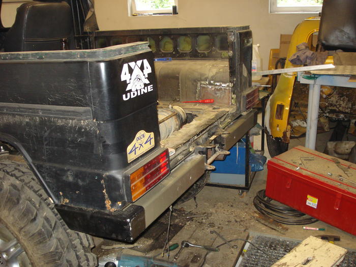

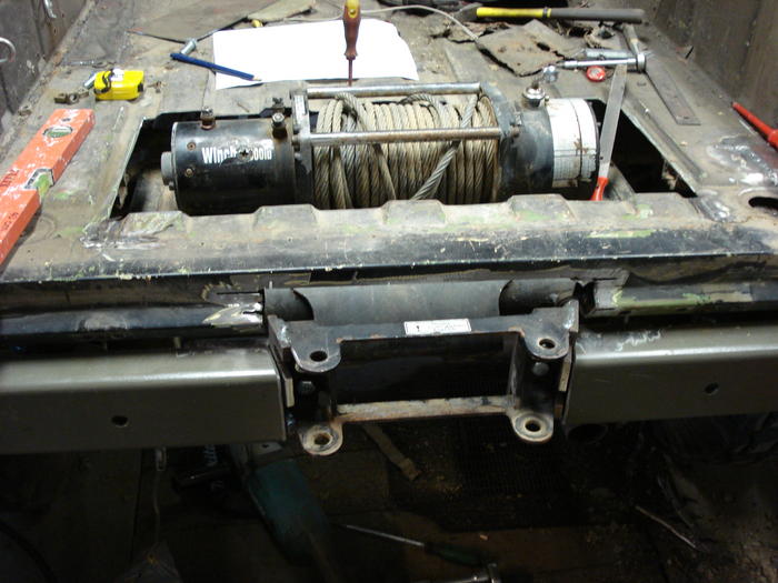

Des weiteren habe ich vor 2 Winden zu montieren...
vorne Warn 9500ti hinten eine 12000lbs Chinawinde (leider keine Kohle zur Zeit)
Die Heckwinde ist gerade beim Einpassen....

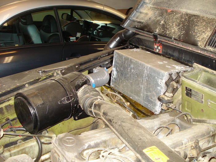

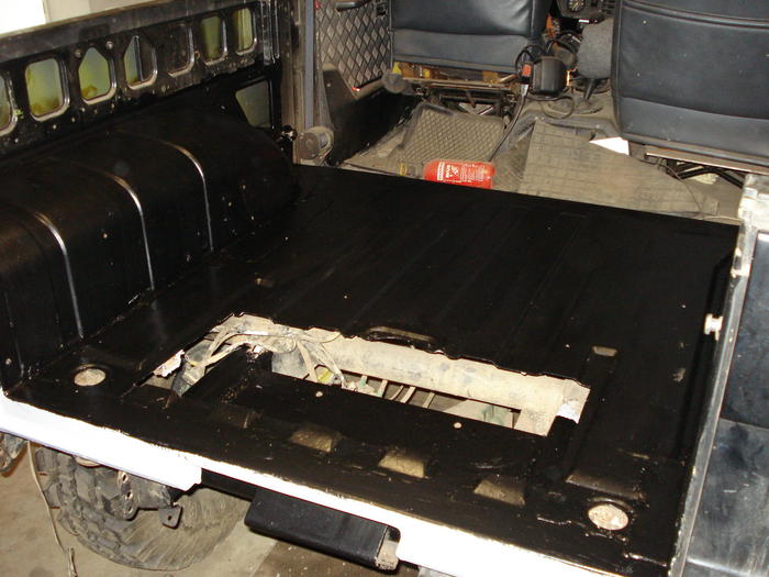

Weiters wurde der Batteriehalter so modifiziert das ich 2 Batterien unterbringe.
2x Banner PowerBull Gelbatterie 2x 115Ah
Leider nur ein Bild mit der Neuen Abdeckung detailiertere Fotos mach ich bei Zeiten nach....

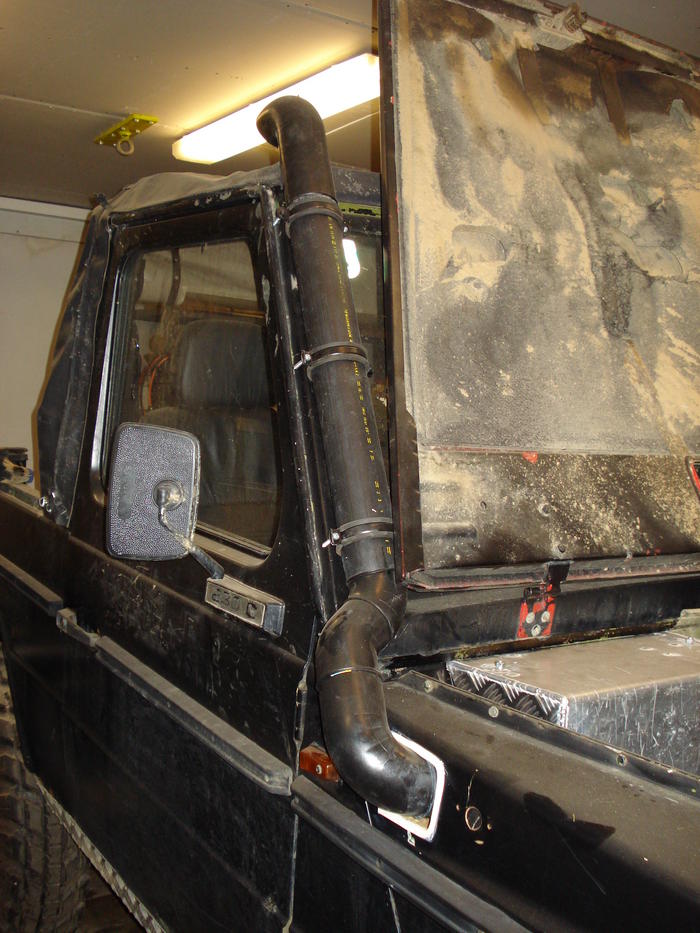

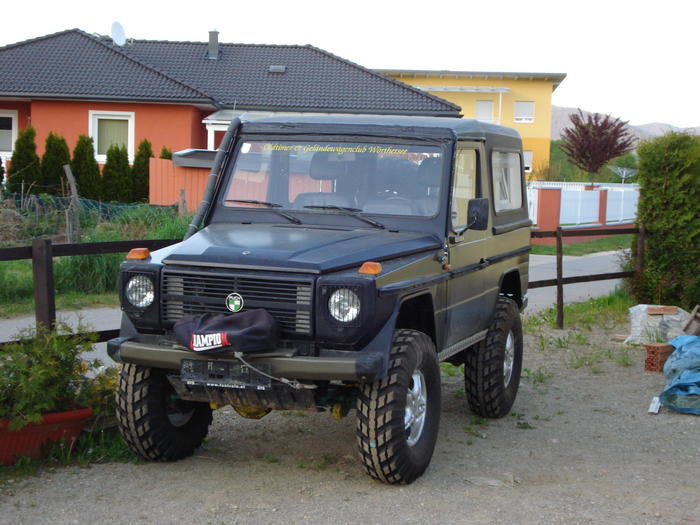

Luftansaugung wurde auf Schnorchel umgebaut, Luftfilter Original, verkehrt eingebaut und an ein "Abflussrohr" geflanscht.

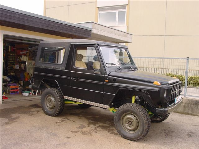

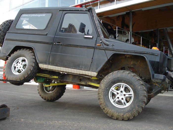

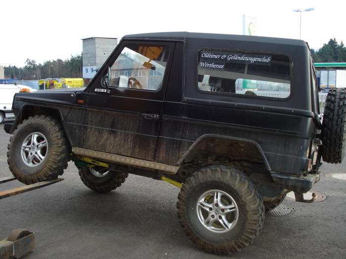

was für ein fahrwerk hast du denn da verbaut und wie hoch is der bodylift? an manchen tagen hätte ich meinen g auch gerne so hoch übern boden...
Liegale
Wohnort: Karnburg
...und hat diesen Thread vor 6279 Tagen gestartet!
1. Nissan Navara V6
2. Jeep CJ7 4,2L
3. Puch 300GD
4. Fiat 500 Bj.69
BeitragVerfasst am: 13.07.2009 13:00:23    Titel:
Hallo Gorli
Ich hatte zuerst 2 Strich Rot vorne, (war aber viel zu hart) und 2 Strich Weiß hinten ebenfalls zu hart.
Habe jetzt vorne und hinten 2Strich Orange von einem 320CDI drin mit ProComp Explorer Dämpfer funktioniert nicht so schlecht.......
Bodlift 4cm; Ganghebel und Verteilergetriebehebel mußte verlängert werden.
Bremsleitungen und Sperenleitungen musste ich verlängern......

mhh seltsam, dein g sieht recht hochbeinig aus im vergleich zu meinem:
3 strich weiss hinten
2 strich gelb-orange vorne
3,5cm bodylift
Koni heavy track raid
BeitragVerfasst am: 13.07.2009 18:14:36    Titel:

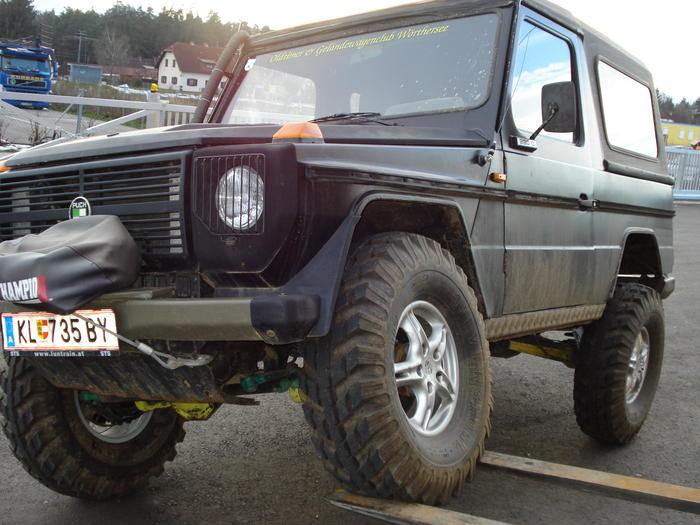

Lasst uns doch mal die Einstiegshöhe messen, das ist ein gutes Indiz.

Gute idee ich werde mal am abend messen und gebe morgen bescheid...

direkt Türunterkante ( einstiegshöhe ) 60 cm bis zum boden...

68cm Türunterkante.

Die Alu-Motorhalter am M110 Motor würde ich noch gegen Gusseiserne austauschen.Die Aluhalter brechen sehr schnell.Die Teilenummern(oder auch die Halter)habe ich da wenn Du sie haben willst.
G-gruss Mike
