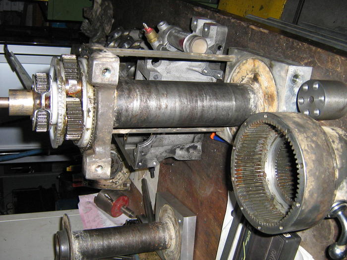

Heute konnte ich endlich anfangen, meinen Wagen umzubauen.
Fürs Auge hat sich leider nicht viel getan:

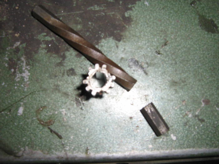

Die Winde geht nicht - weil:
Da muss erstmal bessere (eigentlich überhaupt eine) Axiallagerung her:

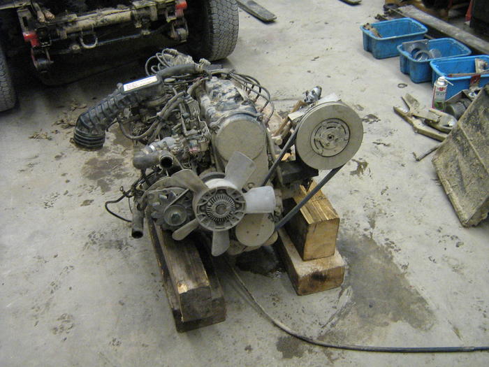

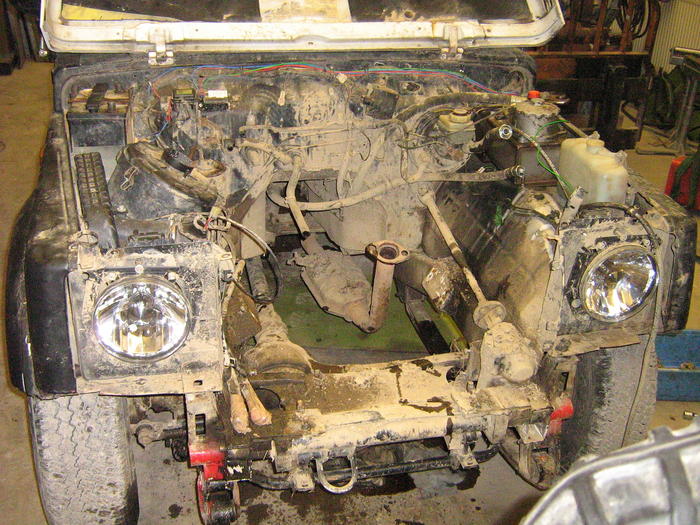

Heute getan:
Winde wieder zusammengeschräufelt, und Moddor nausbaut, an dem muss noch ein bisser was getan werden - Ventildeckel verchromen lassen und solche dinge.

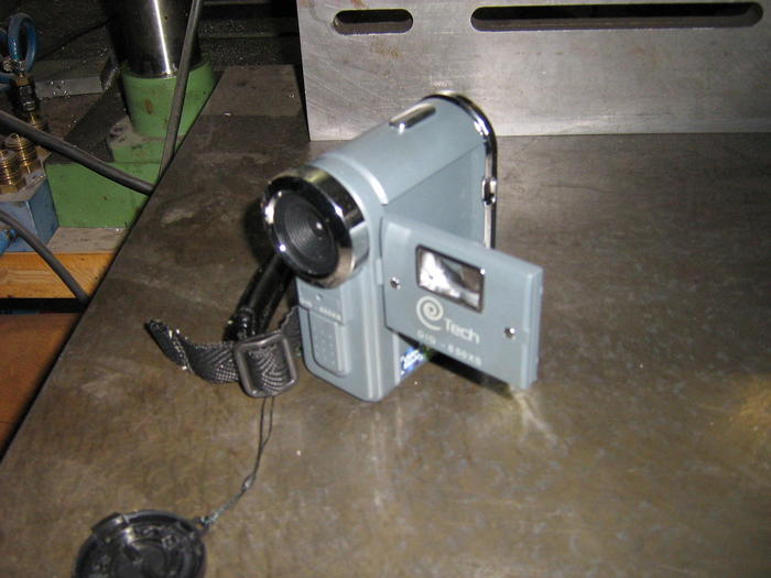

Sooo - mein Vater hat eine Billigkamera als Werbegeschenk bekommen, und gleich an mich weiterverschenkt:
Das Teil frisst SD-Karten und kann Videos aufnehmen, brauch dabei ca. 1 GB pro Stunde. Mechanik, die durch Dreck kaputtgehen könnte, gibt es auch nicht - perfekt als Onboard-Kamera. YES
Gibt es eigentlich SD-Karten, die größer als 4GB sind?

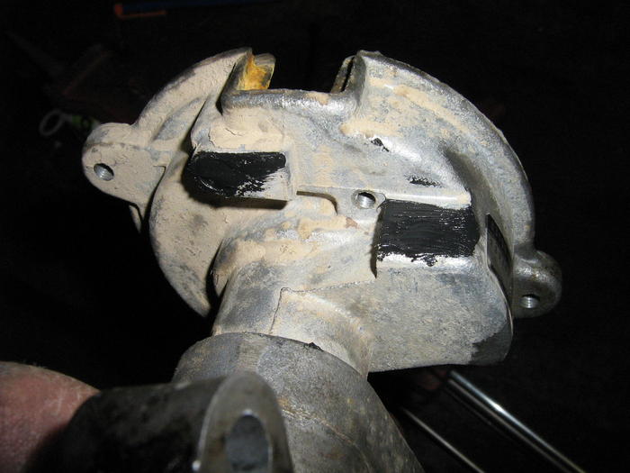

Zündverteiler abgedichtet:

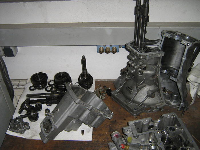

Getriebe angefangen zu zerlegen:

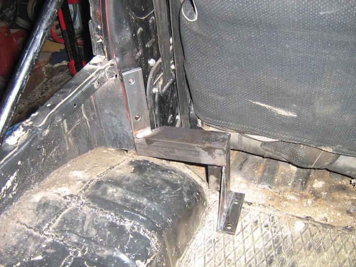

Mit den Halterungen für den Überrollbügel angefangen:

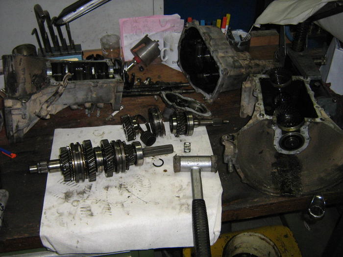

So,
heute hab ich das Getriebe komplett zerlegt und geputzt, die Lager und Simmerringe vermessen und bestellt.

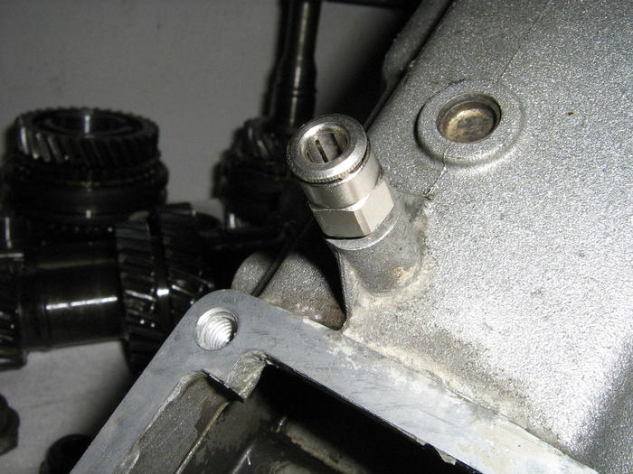

Ans Gehäuse gleich noch einen Schlauchanschluss für die Entlüftung gesetzt.
